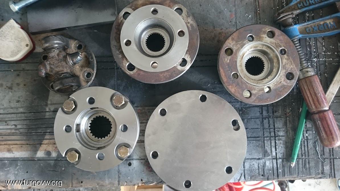

Recién recogidos del tornero:
Arriba a la izquierda, el "modelo" de plato y cruceta de Land Rover.
Arriba centro, plato trasero del eje Nissan con adaptador para usar cardanes de Land Rover
Arriba derecha, plato delantero de eje Nissan con una arandela centradora para usar cardan de Land Rover
Abajo izquierda, adaptador para usar cardan Land Rover en salida de cambio Mercedes
abajo derecha,  tapa trasera de transfer en acero, para soldarle un anclaje y colgarla del chasis(si, se han columpiado en un agujero, no están repartidos por igual)

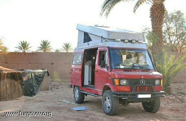

Te dejo dos fotos a ver que te parecen.
RE5PECT
La blanca llevara mando para abrir no? Yo mido 1'75 y creo que no llegaria jeje

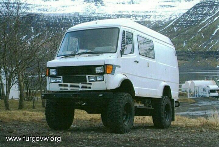

La blanca parece una carrocería encima de otro chasis...
Esta es la musa:
