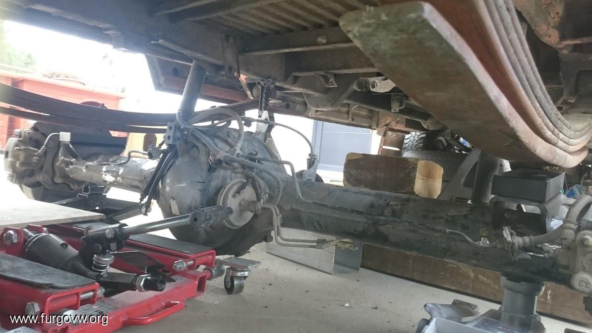

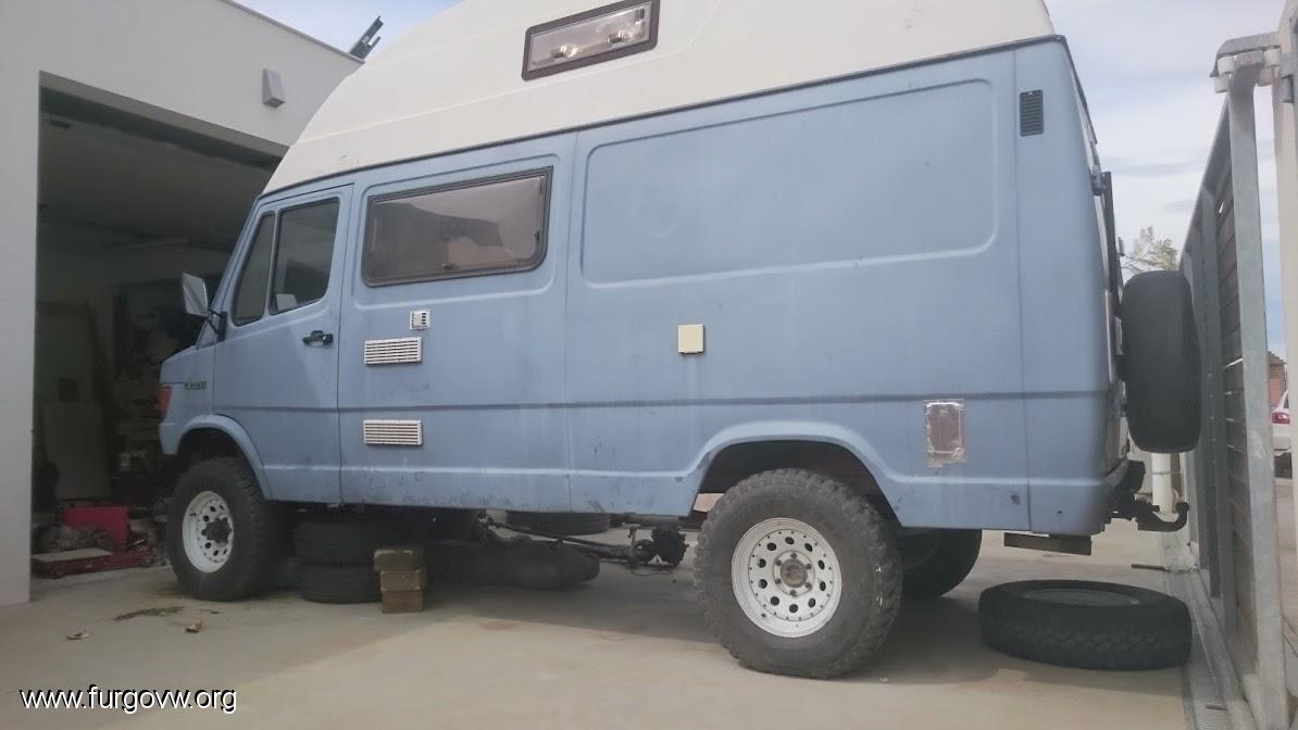

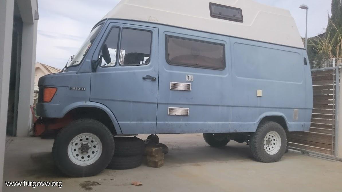

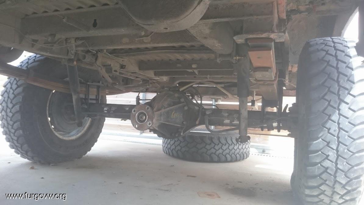

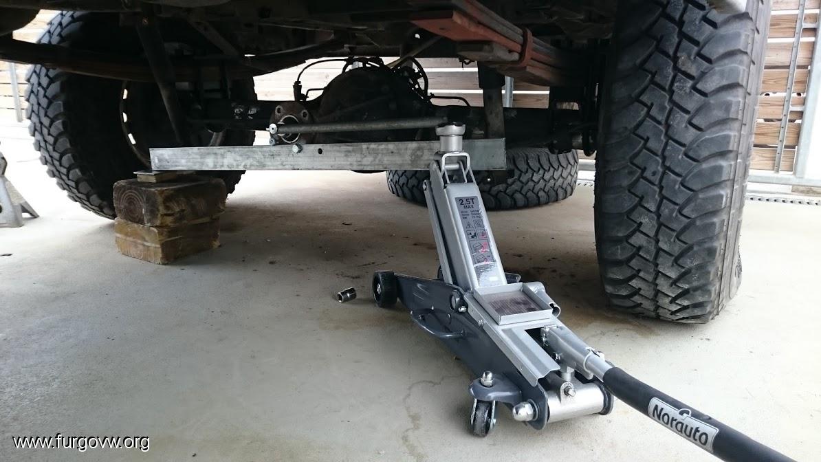

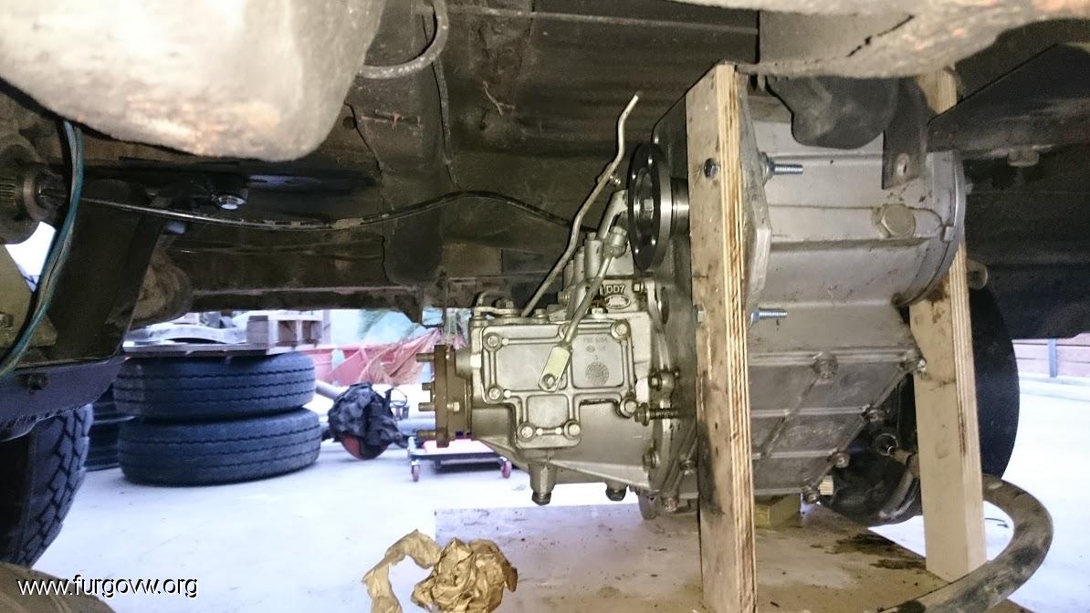

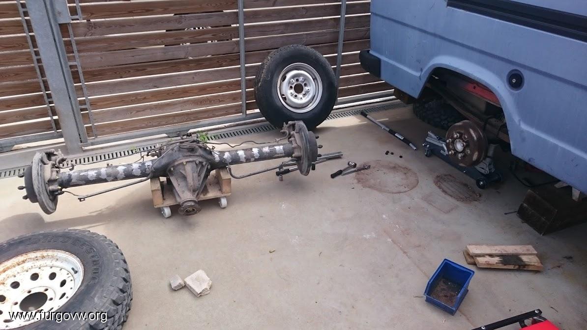

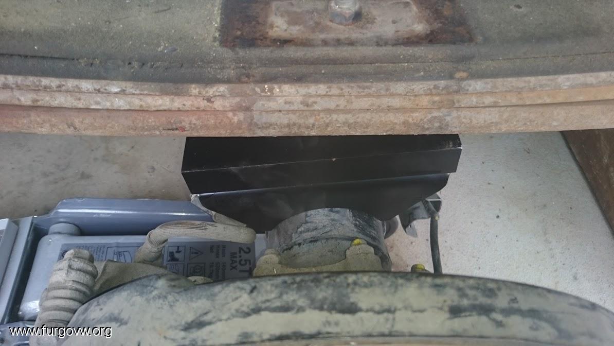

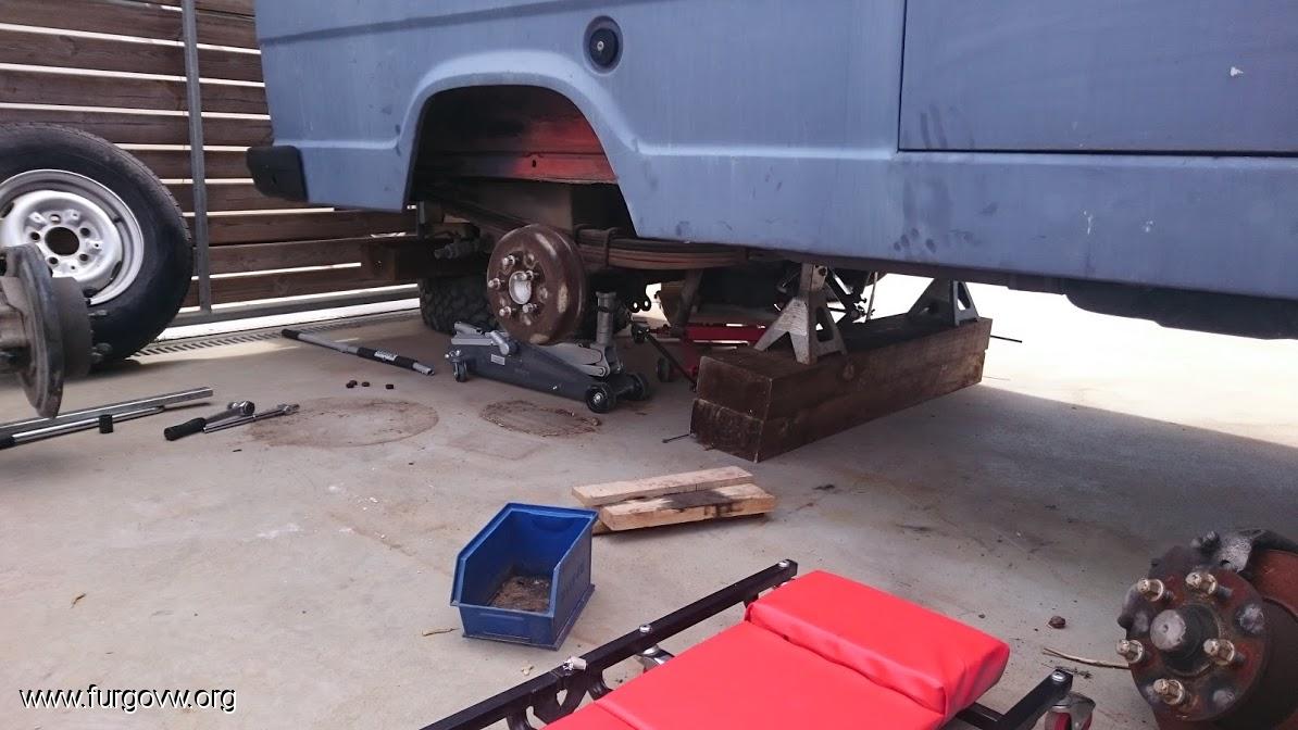

Hace semanas que pelé el eje trasero de los anclajes de Nissan, y había recibido de los EEUU los anclajes nuevos al chasis para soldar, y me hizo un tornero las placas de anclaje y unos suplementos para separar eje de las ballestas y dejar la furgo nivelada.
También tenia esperando los abarcones nuevos, y solo tenía que encontrar un día completo para poder meter el eje.
No veais para sacar la brida y llevarla al tornero para que me la adapte a las transmisiones de LR que usaremos. Ni pistola de impacto ni leches, una barra haciendo palanca al suelo, y la llave de vaso con un extensor y un gato hidráulico para hacer fuerza.
Y así quedó:

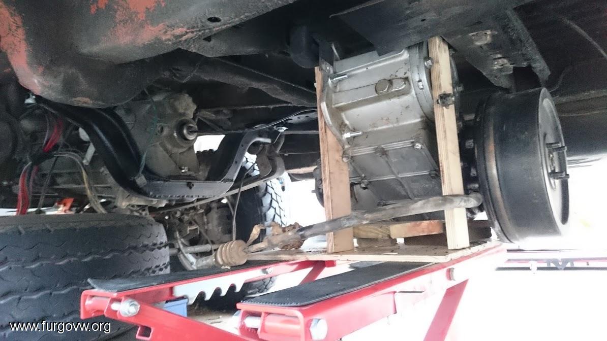

Ya tengo ubicada también la transfer, en esta semana si se alinean los astros, la dejo colgada y pido las transmisiones:
