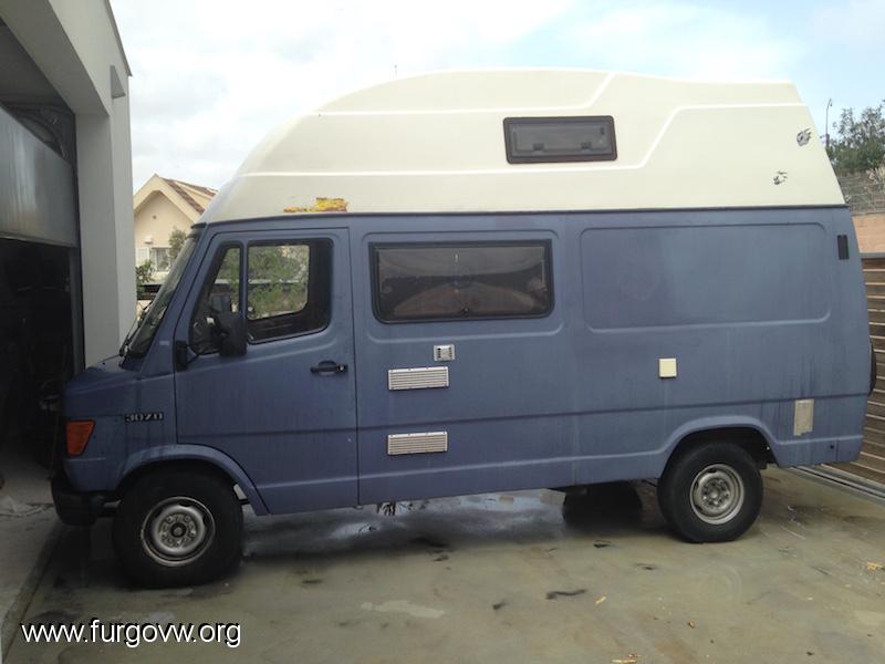

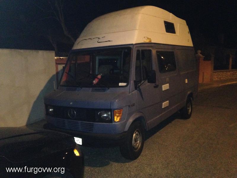

Hemos comprado una Mercedes 307D del año 86, homologada como vehículo vivienda 6 plazas.
De dentro no hace falta que os enseñe fotos, se irá todo fuera. Actualmente parece que estés dentro de una sauna finlandesa.

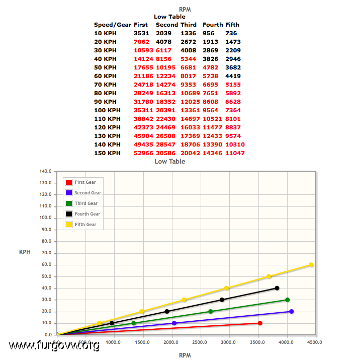

La caja de cambios proviene de la misma furgoneta, pasamos de que la 5ª sea directa (1,00) a que la cuarta sea directa, y la quinta sea 0,78 (mas larga)

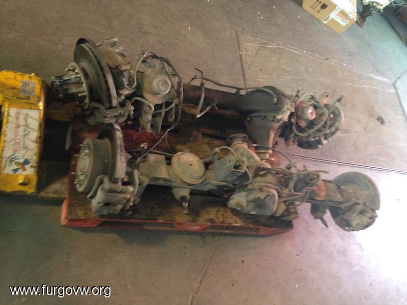

En una segunda fase, implementaremos un esquema de tracción 4x4. Tras mucho investigar, la solución que adoptaremos será, ejes delantero y trasero de un Nissan Patrol GR Y61, con desarrollos 4,37 (los que montan los 3.0 D), y una transfer LT230 de un Land Rover discovery Tdi300, con una relación en altas de de 1,22 y de 3,32 en cortas.
Las dimensiones de neumaticos elegidas son 235/85/16, y como la tracción va a ser 4x4 permanente con diferencial central, pues le metemos unos neumáticos Mud Terrain directamente.

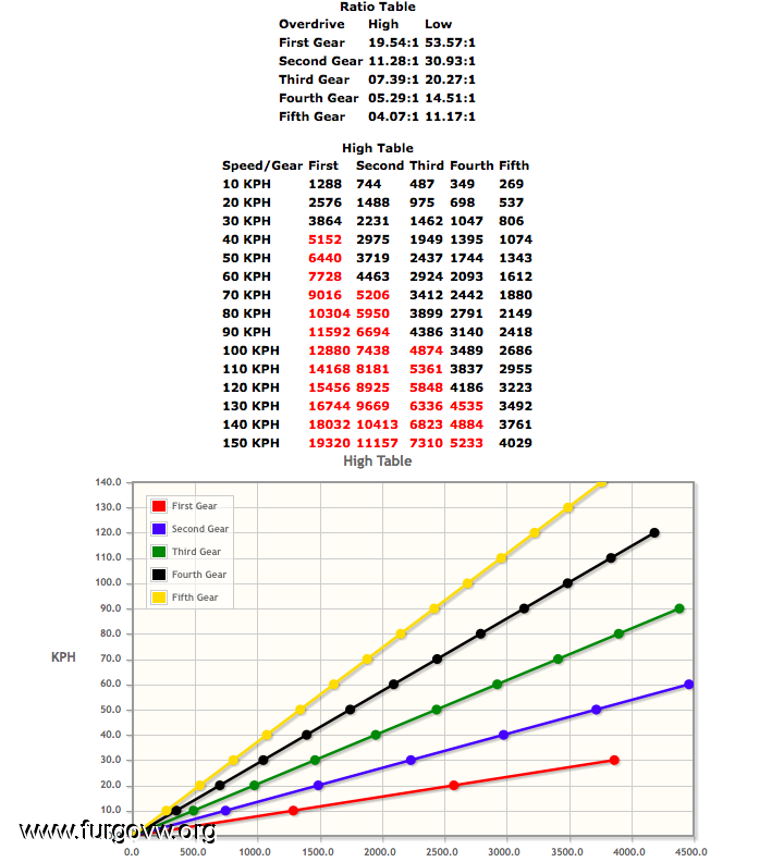

Los desarrollos van a quedar un pelo más cortos que los de un Defender, a igualdad de ruedas, pero con mejor reducción que estos:

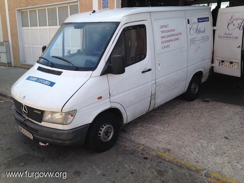

Los donantes son una sprinter 210 destrozada de chapa, pero con un motor que suena bien, a falta de repasar el turbo que silba un poco y el intercooler que creo que está rajado.
Vamos a intentar pasar la poca electrónica que lleva, y si se complica, pues ya nos plantearemos una bomba mecánica.

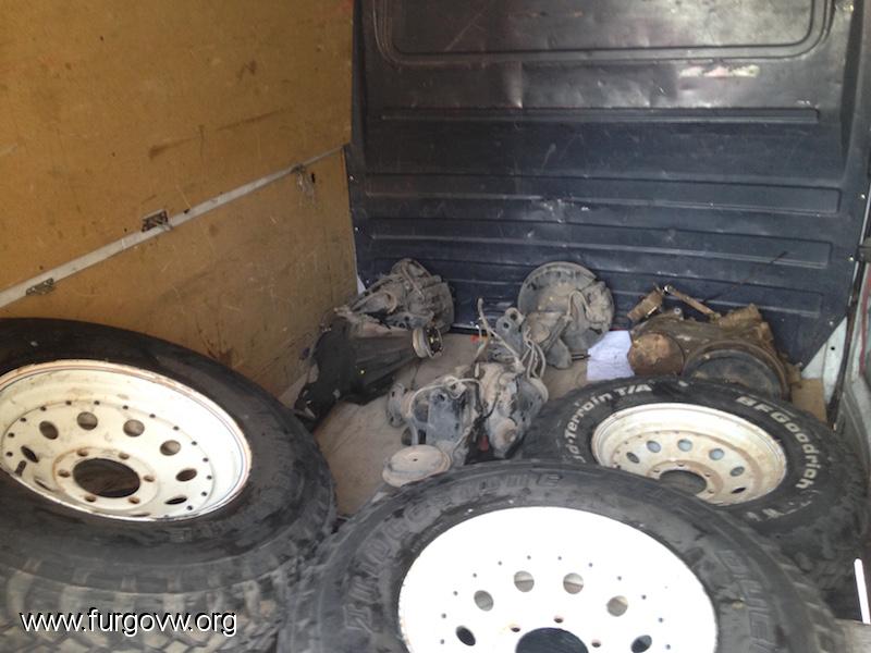

Los ejes de un Patrol GR Y61:
Gomas Bridgestone Dueler 235/85/16 MT en llanta 7J16, con ET 0

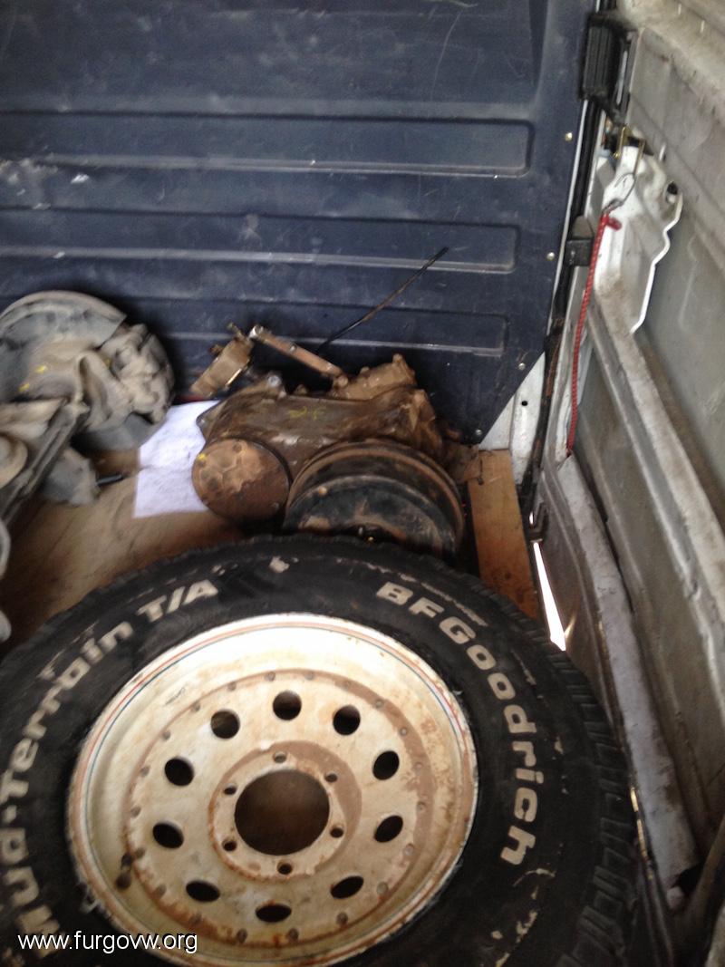

La rueda de repuesto es una BFgoodrich MT en llanta 6J16, y la transfer de Discovery:
Las transfer de Land Rover van atornilladas al cambio. Como necesitamos separarla de este "divorciarla", compraremos un kit ingles para este proposito:
De este modo, de la salida del cambio tenemos una transmisión de unos 30 cms hasta la transfer, y desde esta, al eje trasero y delantero.

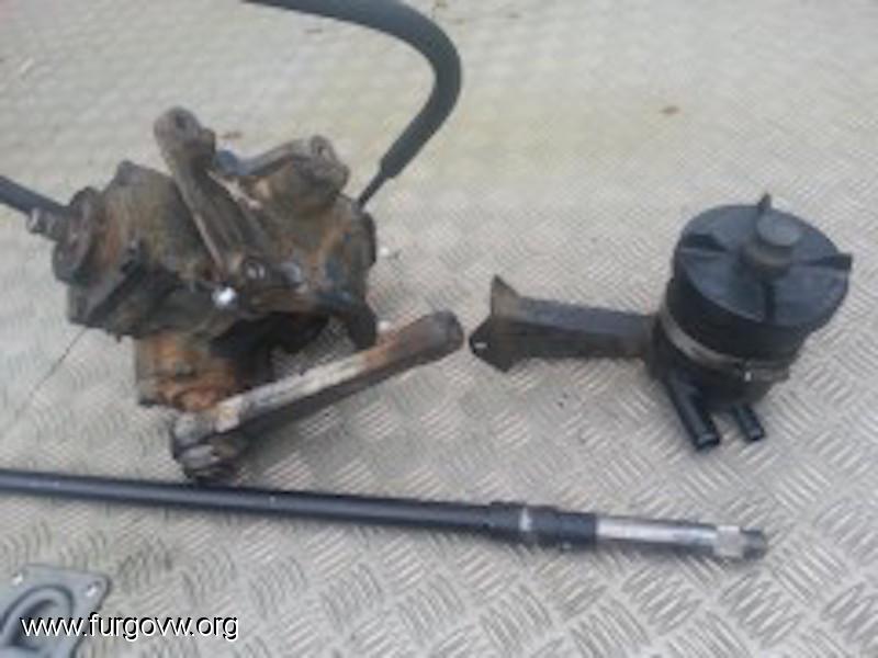

Además, aunque ha costado, hemos conseguido una dirección asistida en Alemania, que ya está de camino:
