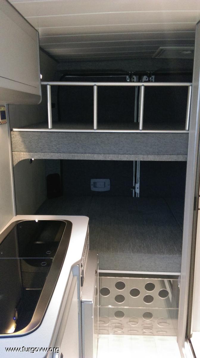

A la que más ganas le tenía era la escalera para subir a la litera
Y así sirve de sistema anticaidas para la peque

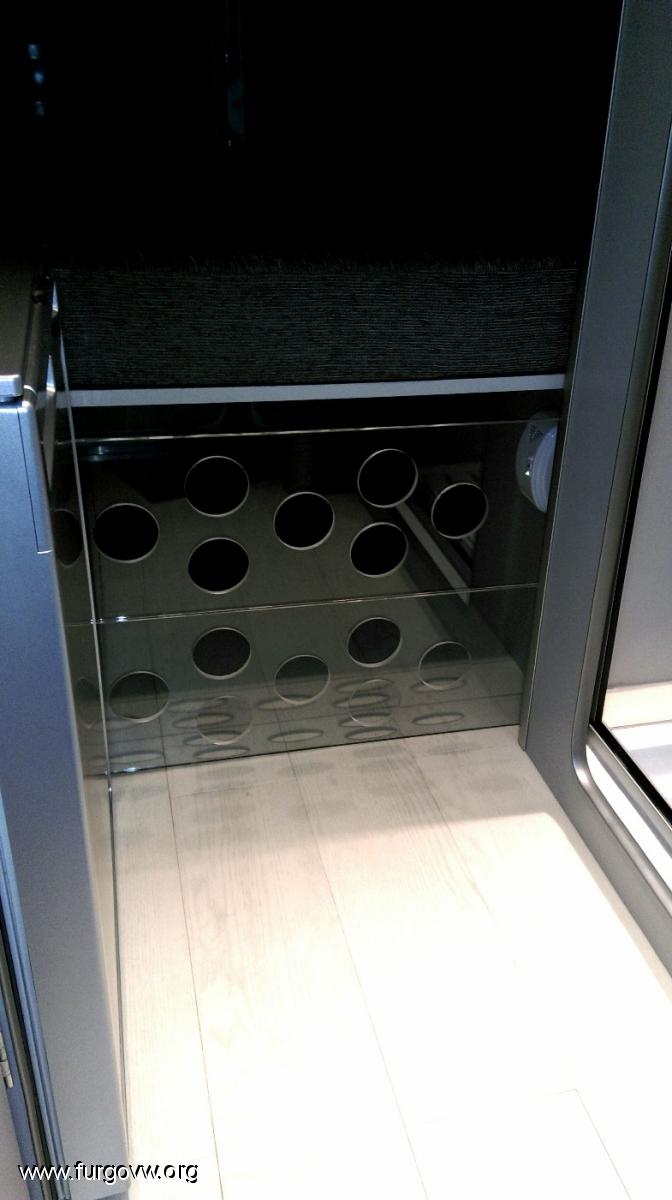

Estés metacrilato es de quita y pon y es para llevar a mi perrita yuri una bulldog francés muy traviesa

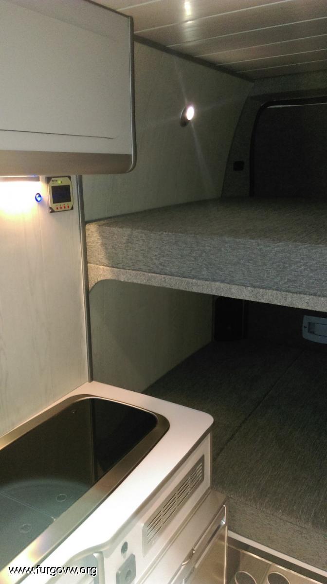

A este remate de la litera le tenía muchas ganas y no fue fácil de hacer aunque parezca fácil

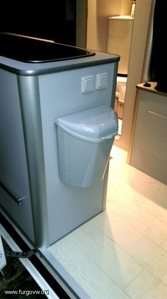

Y por último una papelera de reimo que me di cuenta en mi primer viaje que es muy necesaria

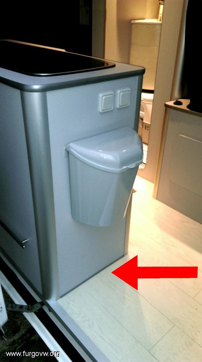

me puedes decir qué tipo de remate es este que te señalo y dónde lo compraste? y la escalera?

Cita de: king of the road en Marzo 27, 2015, 19:42:40 pm
Creo que es el típico perfil tapajuntas. Se grapa o pega en el borde de la madera y la zona cilíndrica disimula las irregularidades del corte.
http://www.lulukabaraka.com/fitxaProducte.aspx?idproducte=PTJGC

Cita de: Borgamfreeman en Marzo 27, 2015, 12:49:57 pm
Que guapo todo y que buenas ideas!!! Te copio lo del metraquilato!!!
Gracias Borgam el metacrilato que puse es de 1 cm de grosor te aconsejo que si vas a meter peso en el maletero lo pongas en esa medida para que aguante los golpes o esfuerzos
Cita de: gmg en Marzo 28, 2015, 00:18:31 am
Como bien dice el compañero gmg es ese perfil , las irregularidades en el corte es complicado que las tape porque al ir pegado también quedará irregular , ese que ves hay colocado es para el agua ,para  cuando subes con los pies mojados

ESERO
Si que tapa las irregularidades leves, los tajos a la madera fijo que no, pero el viro redondo tiene la tendencia a quedarse recto y muchos fallos no se ven.
