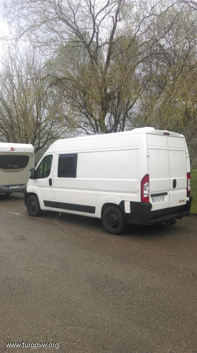

Después del estreno este finde sólo decir que super contento con ella  .palmas .palmas
Todo fue perfecto, salimos el viernes a la mediodía hacia el parque de cabarceno y regresamos hoy a la tarde , el sitio increíble totalmente recomendable
Alguna duda que tenía como si la calefacción calentaria lo suficiente , decir que de sobra el termostato a 23 grados a mitad de potencia fuera 4 grados y dentro a 23 grados toda la noche y se encendía solo de vez en cuando
Hechamos en falta la escalera para subir a la litera que no me llega hasta mañana
El poty comodisimo , muy recomendable y la ducha muy cómoda y espaciosa se ducho mi mujer con la niña sin problemas, la mampara enrollable es cara pero funciona de maravilla
La verdad si pudiera no cambiaría nada contentísimo  .palmas .palmas .
