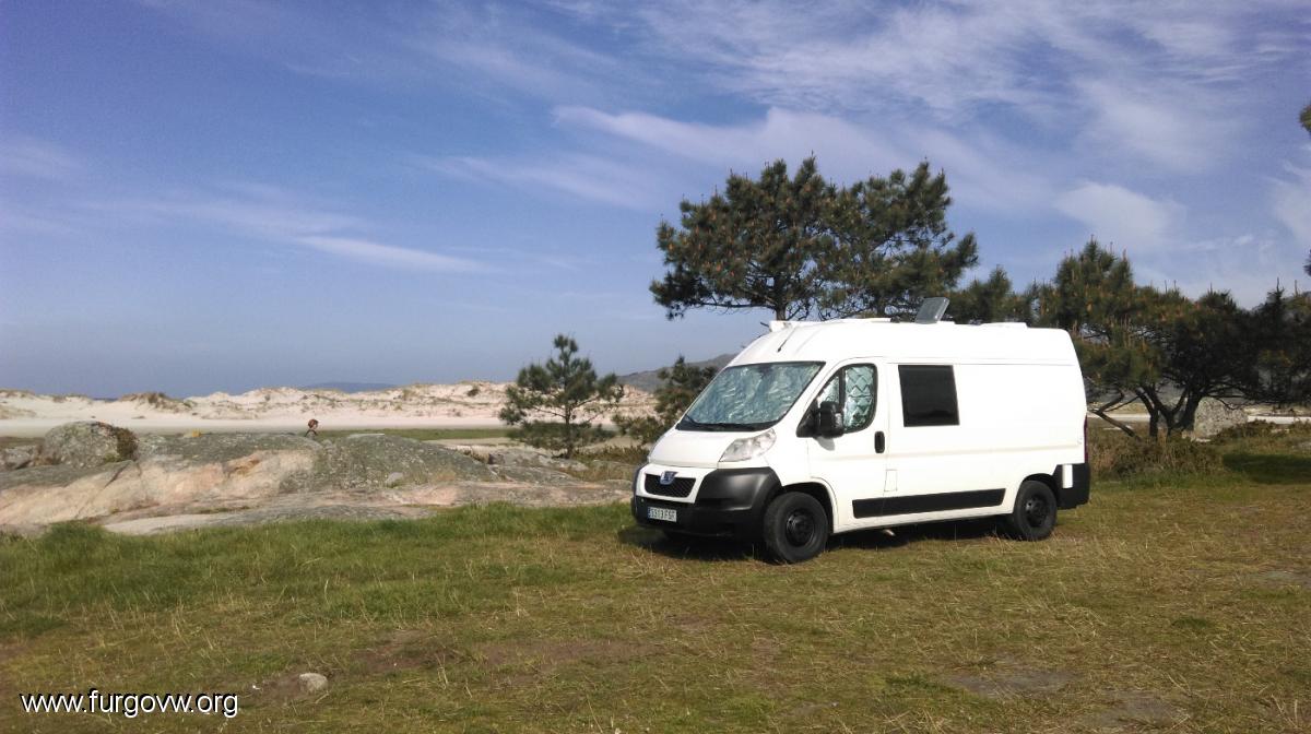

Estas fotos son de hoy la Lunatica en su hábitat natural la playa
