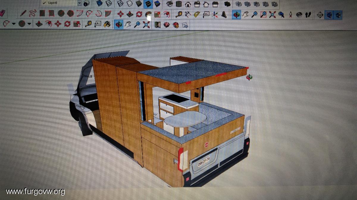

Agosto 18, 2016, 11:53:39 am #9 Ultima modificación: Agosto 18, 2016, 11:57:59 am por lunaticos
Queridos compañeros disculparme por el retraso , quería subirlos las fotos desde el ordenador pero tengo problemas con el wifi y no hay manera .
Os subo unas instantáneas desde el móvil , perdonad la calidad

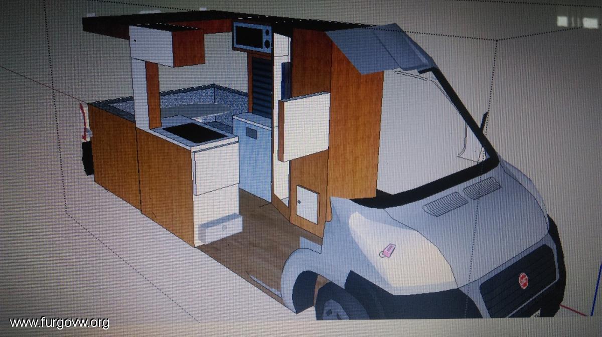

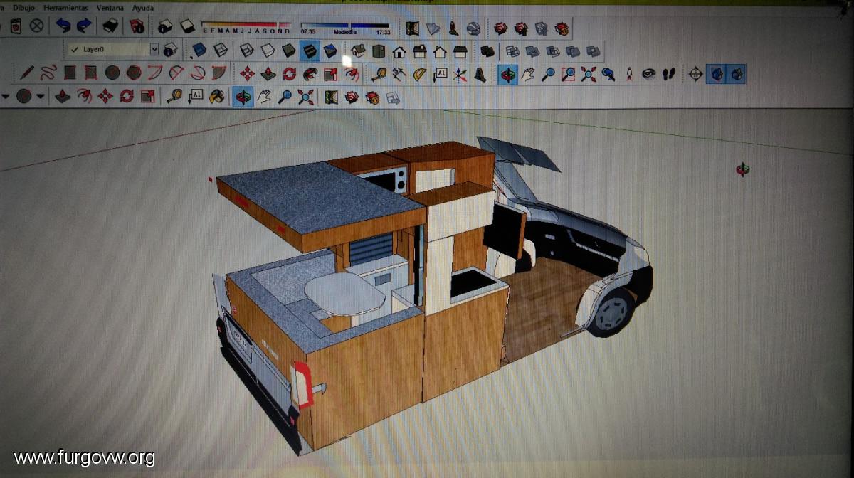

DISTRIBUCIÓN
La parte de fuera , tiene que quedar totalmente de serie , No llevará ventanas ni ningún elemento camper . Sólo llevará en el techo 2 placas solares flexibles de 100 w cada una , claravollas planus , y 3 aireadores UFO , no se verá nada desde el suelo . Esto es lo más importante pasar totalmente desapercibidos y parecer un furgón de carga por eso lo de Top secret
Los colores no se van a parecer a los de las imágenes más adelante ya vereis los tonos .baba
La furgoneta tendrá 3 plazas homologadas de viaje aunque normalmente viajarán 2 personas y un perrito
El salón será trasero en forma de U con un sofá ultracomodo y tapizados tipo yate de lujo , sera un comedor muy familiar y una oficina de trabajo , con su teclado inalámbrico y su mesa  móvil gigante , tambiénse convertirá en cama  de 120 x 184 cm cuando sea necesaria por si tienen invitados
La cama superior trasera y principal tendrá 120 x 187 cm y tendrá mecanismo eléctrico para subirla al techo o bajarla hasta la altura deseada, así para ir a la cama sólo será necesario pulsar un botón
El baño tendrá sobre 1 m de largo , wc fijo y se extraera el cassette por el interior , saldrá una pantalla de 32 pulgadas de un lateral , el plato de ducha será en pizarra , ..... .Los detalles para más adelante .
Como veis llevará la nevera , ropero y microondas del lado del baño .
También pondremos dual top , inversor wp , etc....

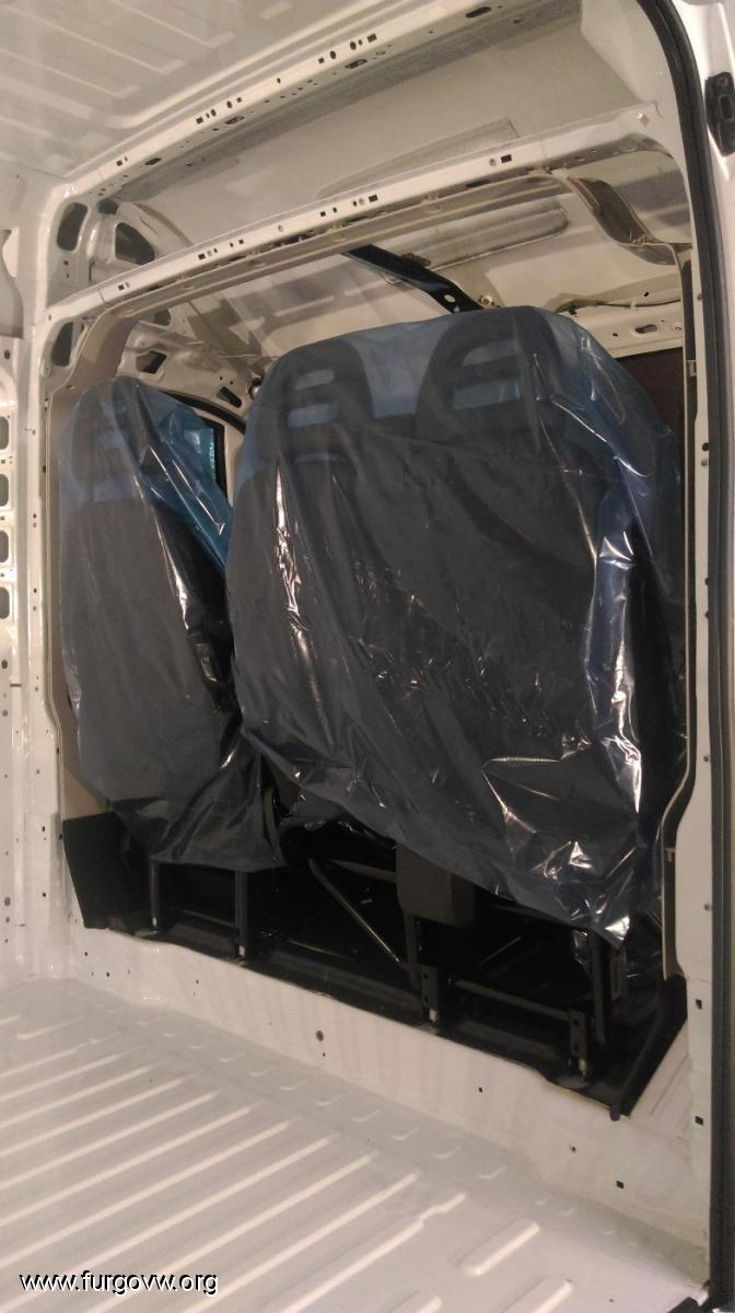

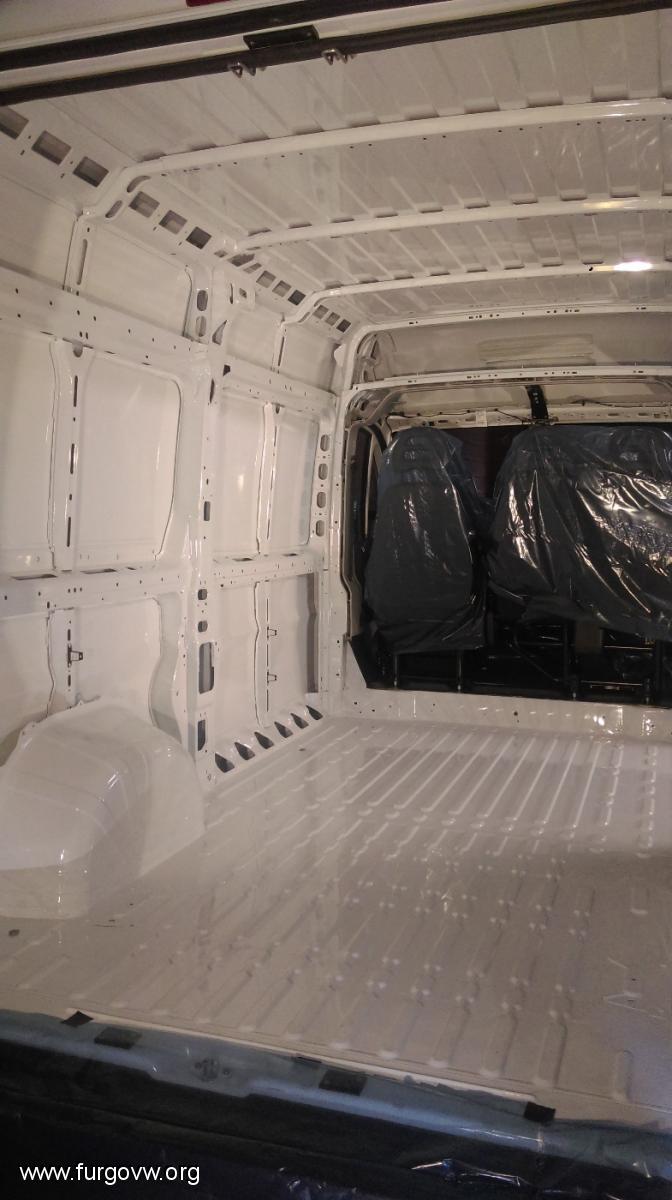

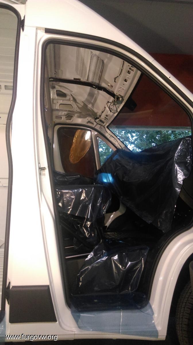

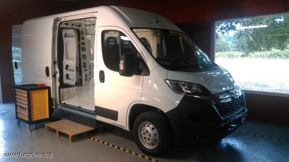

LA PACIENTE
Es un furgón L2 H2 , nuevo a estrenar
Lista para empezar a operar , me queda quitar asientos y ya empezamos
Llevamos mucho tiempo dándole vueltas al proyecto y todo por teléfono y whatshap ya que al propietario y nosotros nos separan 1000 km , te agradezco haber confiado en mi para el desarrollo
Espero que os guste y os apunteis a seguir el hilo
arkaizt
Mola! La distribucion me gusta mucho para 2, pero hay una cosa que no me gusta nada, una H2 con la cama sobre el comedor va a hacer el comedor algo bajo para mi gusto... va a quedar como encajonado al fondo y no me gusta, pero claro que no es para mi jajaja Yo hubiera pillado una H3 para este menester.
Un saludo y vamos esperando el proceso!

Cita de: arkaizt en Agosto 18, 2016, 12:02:11 pm
Que tal compi ,
En el comedor, la altura con la cama elevada se quedará en 170 cm , más que suficiente ,date cuenta que es para estar sentado
Penaliza más el ser H3 , por consumo y movilidad
Un saludo compi

arkaizt
Cita de: lunaticos en Agosto 18, 2016, 12:07:53 pm
Que tal compi ,
Un saludo compi
Bueno, me parece poca altura, hay que entrar ya agachandote, pero como te decia cada uno tiene sus necesidades y gustos, yo hubiera pillado H3 por que de altura ya estas jodido de todas formas, la diferencia entre H2 y H3 son 20cm, lo que supondria tener la cama a 1.90m y seria una grandisima diferencia por que todo el mundo entraria de pie.
Y en tema del consumo una H2 y una H3 no tienen diferencia de consumo, puede que alguna decima mas en dias de aire pero de normal... la superficie de contacto apenas aumenta por ser la parte mas alta y mas inclinada.
Pero insisto que es cosa de cada uno, que la idea me parece genial!! muy buena distribucion.
