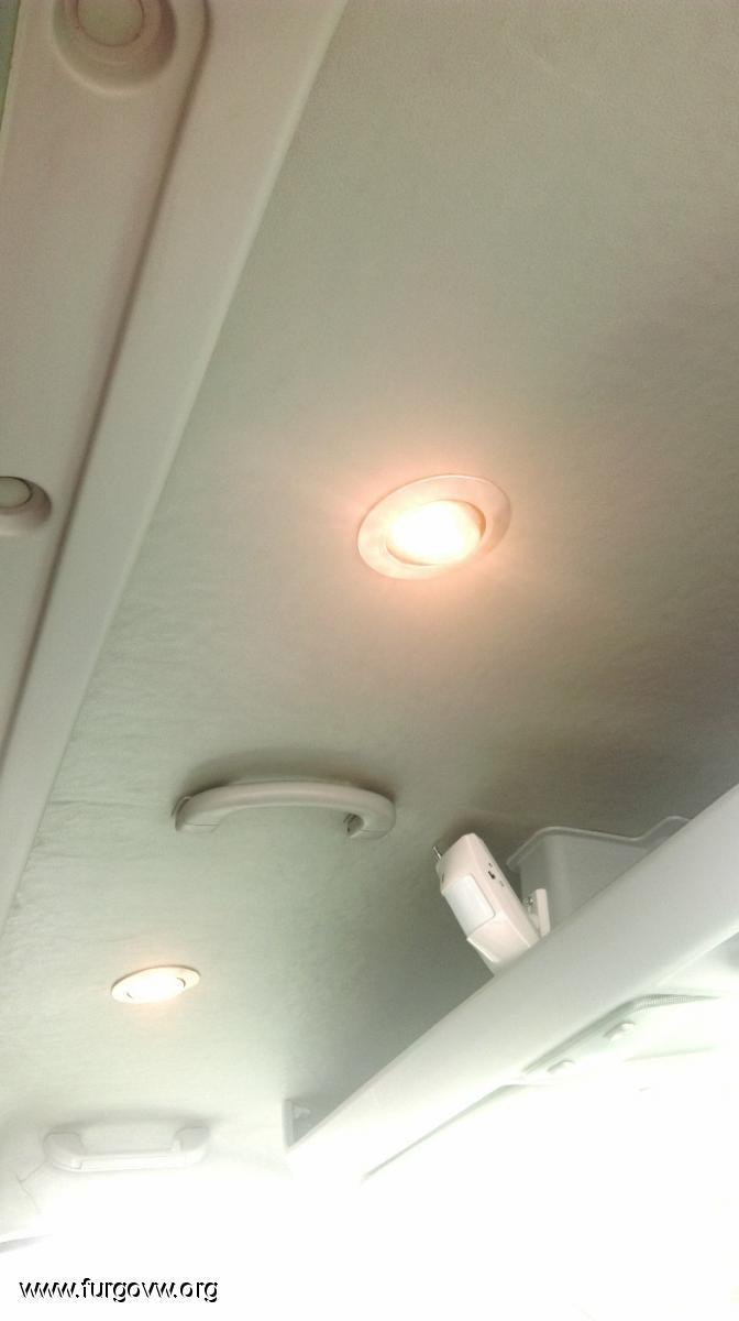

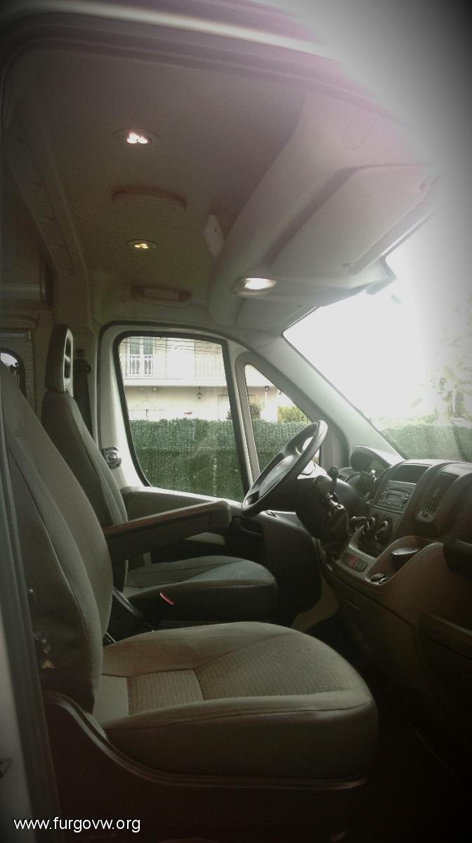

Hola compañeros , vamos con algunas foticos de cosas nuevas en la lunatica

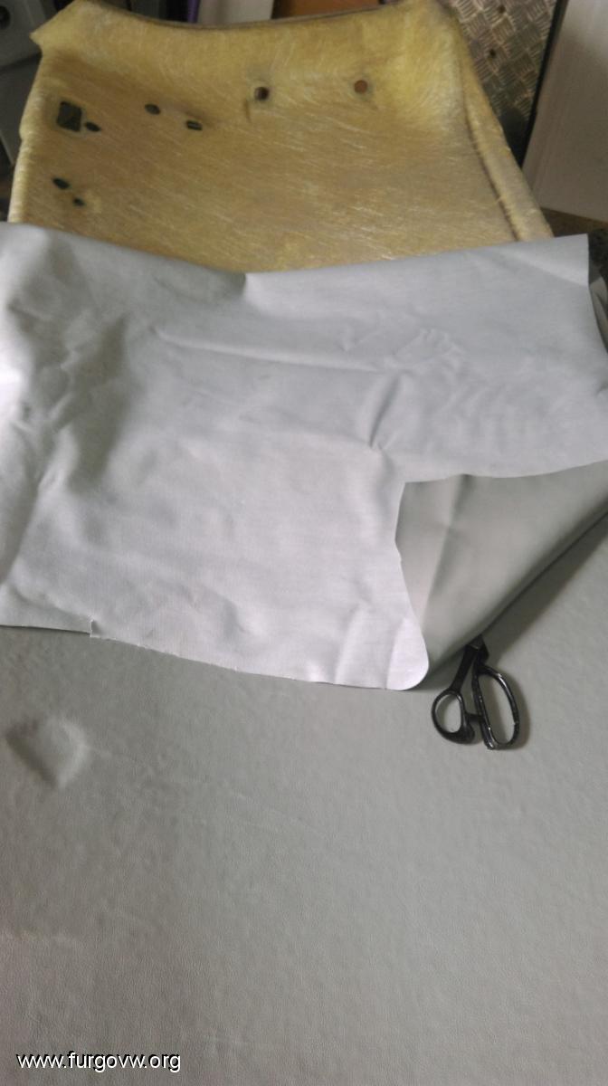

Tapice el techo de la cabina en polipiel gris , para ello desmonte todo , le arranqué el anterior tapizado y le aplique resina para que cogiera dureza y por último le pegue la polipiel
Le instale dos focos uno encima de cada asiento con interruptores separados situados entre los parasoles

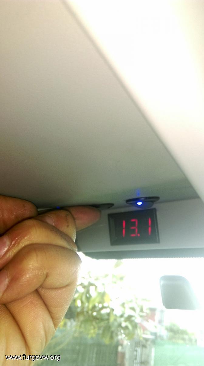

Con los interruptores también instale un voltimetro para tener controladas las baterias

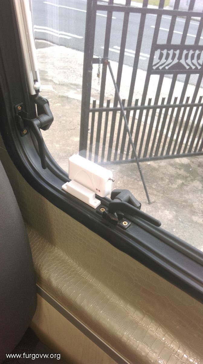

Le instale una alarma GSM con aviso al móvil , la instalación no tiene ciencia . Le puse detectores de apertura inalámbricos en todas las ventanas y puertas , también 2 detectores de presencia .

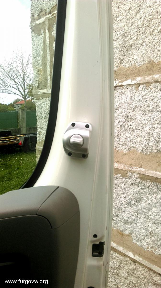

Y también unos cierres de seguridad en las puertas delanteras específicos para ducato

Q tal Borgam la verdad que a medida que usas la furgo vas viendo útiles estas cositas , los focos independientes en cada asiento te permite tener luz sólo en el que necesites así mientras duerme la familia puedes tener tu luz sin molestar mucho
La polipiel es bastante gruesa y difícil de moldear en los huecos , si fuesen bultos hacia afuera sería más facil.Merece la pena ponerla así con un paño húmedo le das una pasada y ya está limpio , aparte le da un toque de elegancia jejeje
