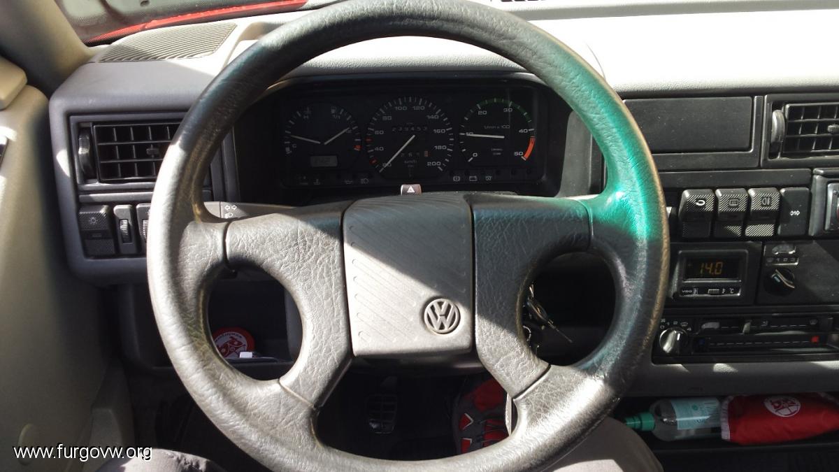

Este es el que le he puesto yo a mi t4-A coji  el casquillo de un ibiza del 96

Cita de: albertillo_madrid en Marzo 08, 2015, 16:36:39 pm
hola alberto, ¿la aguja de temperatura la lleva siempre así? un pelín por debajo del medio  ... y si puedes mandarme foto del relog de rpm para ver la escala que tiene ¿es el mismo que el de las 2.4d?
por cierto llevo el mismo volante deportivo de un golf MK2  ;D
albertillo_madrid
hola haizkolari, la aguja de la temperatura suele ir siempre ahi, a no ser que venga una fuerte pendiente que se pone a la mitad pero si suele ir en ese margen, el cuenta revoluciones no tengo ni idea de si es igual a una 2.4d o no, nunca tuve una lo que si te puedo decir es lo que pone en la esfera que es.. diesel 2.99     un saludo!
