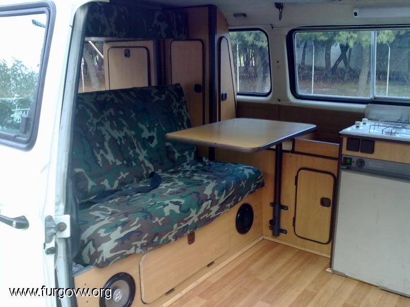

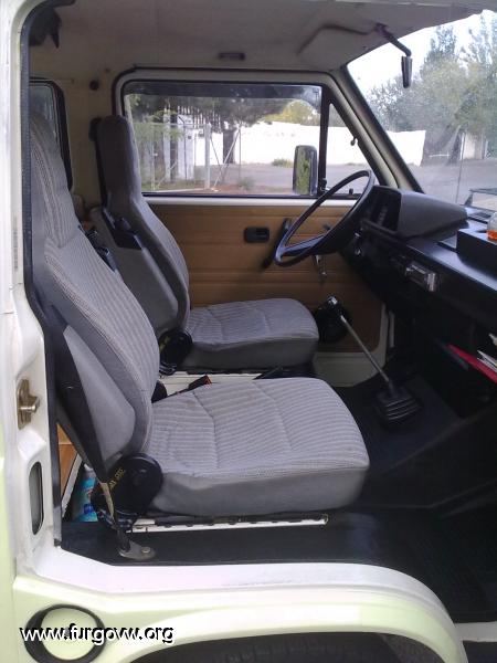

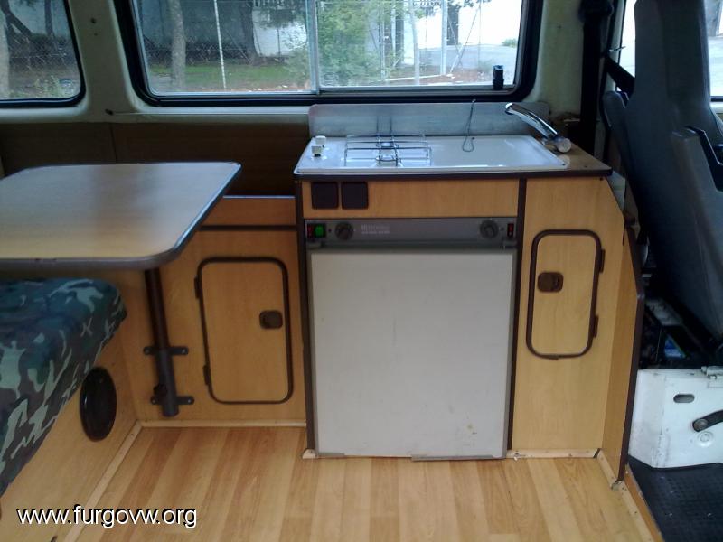

aqui teneis el interior de la furgo:
como veis el interior es un poco rustiquillo pero le da un encanto peculiar a la t3..está equipada con 2 fogones, la pila de agua y la nevera trivalente electrolux seguido de sus multiples armarios claro está .sombrero

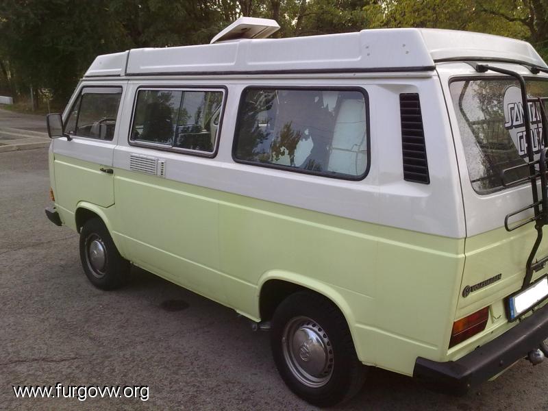

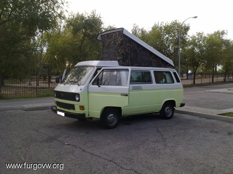

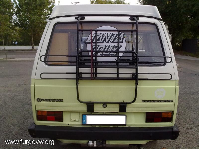

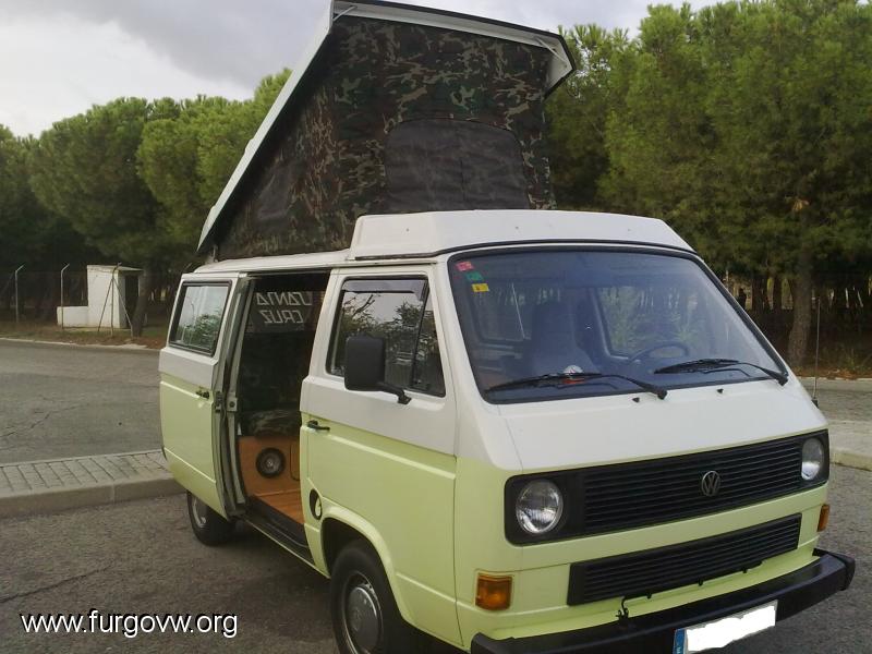

ahora pasamos a las fotos del exterior, esta pintada a dos tonos, en lima y blanco, tiene techo westfalia con cama arriba,clarabolla fianma turvbovent y un portabicis paulchen supermajo, tambien está equipada con dos depositos uno de limpias y otro de sucias..
y ahora las fotillos:

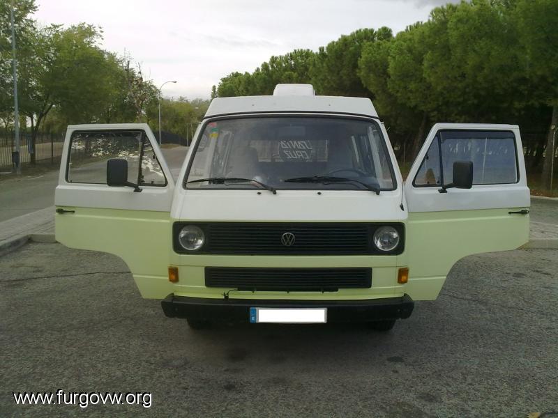

en la siguiente foto podeis ver como quedan los retrovisores nuevos de t3 y los derivabrisas de ciudadcamper, que ami parecer quedan de tamaño y estética perfectos: :o

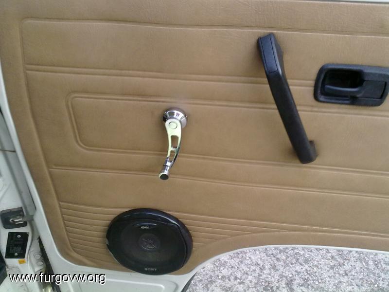

y aqui unas fotos del detalle de como quedan las manillas de ciudadcamper para t3 , ami me encantan jeje:

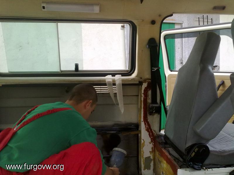

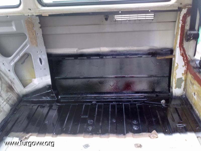

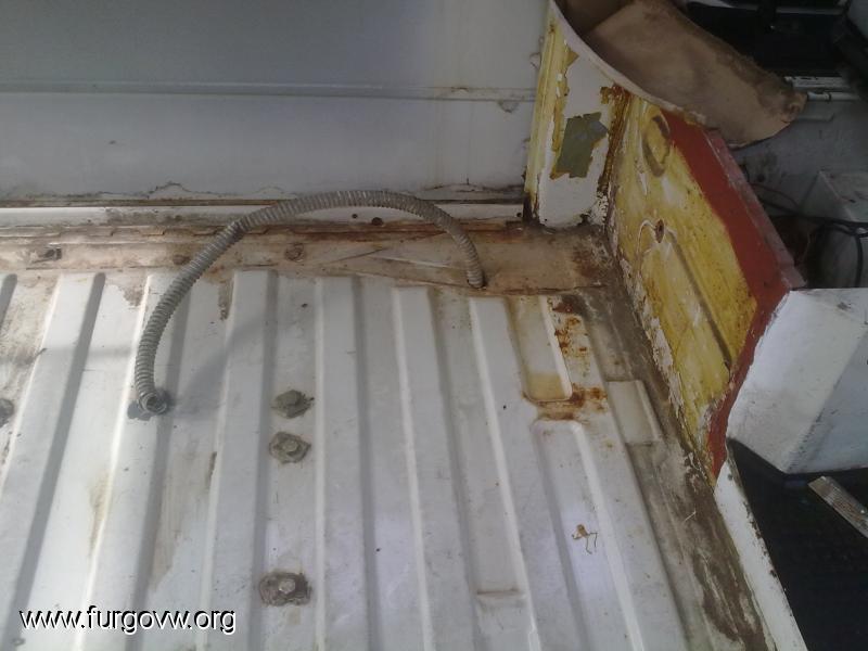

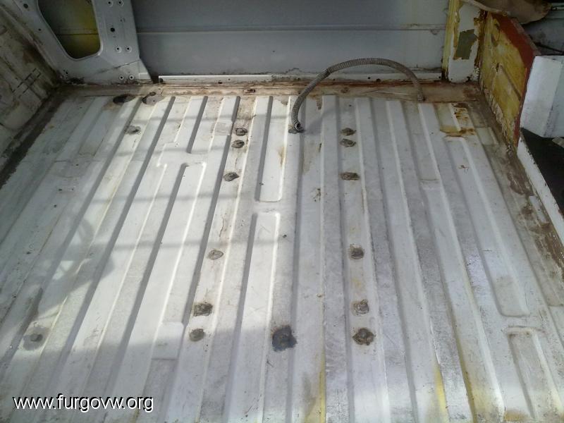

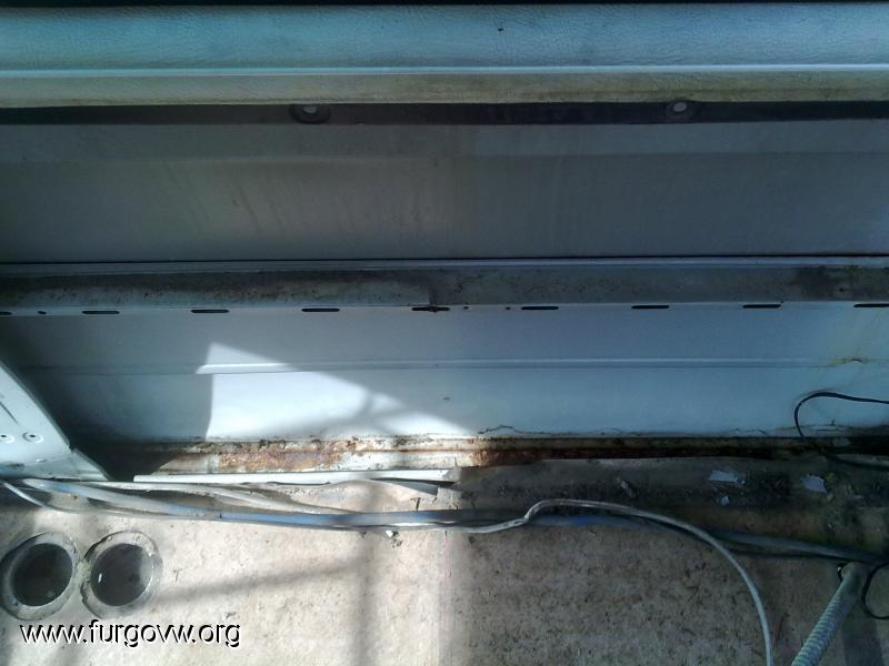

holas de nuevo, vuelvo a la carga, despues de un tiempo con la furgo aparcada nos hemos decidido a darle un saneadito, la hemos desmontado todos los muebles y demás y nos hemos llevado una grata sorpresa, apenas tenia oxido y todo lo que tenia era superficial....asique un buen cepillo para la taladradora de acero y a darle muerte al oxido........

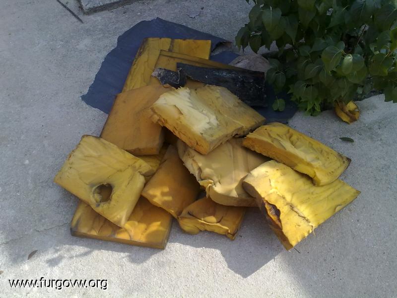

le hemos despanelado la caja entera y me e encontrado con que estaba aislada con espuma de colchon,,, las fotos hablan por si solas:
despues de dejarla en pelotillas nos hemos encontrado con esto:

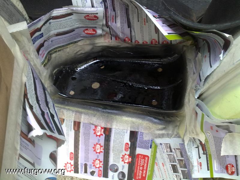

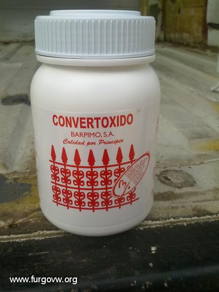

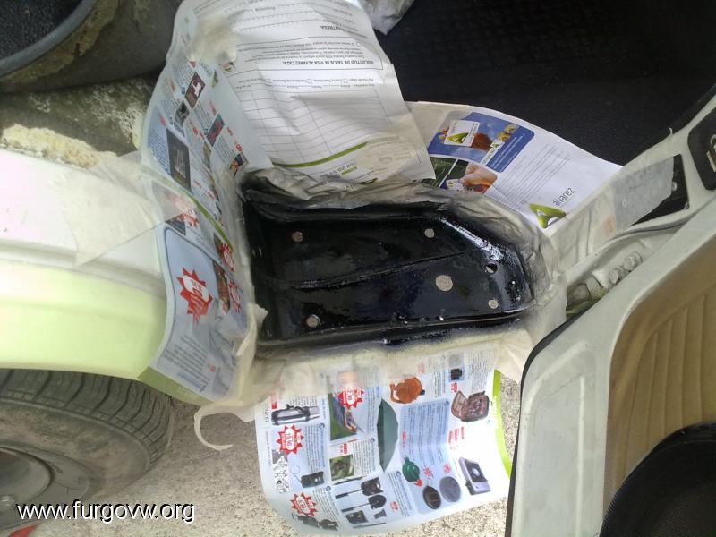

le hemos metido el cepillo, el famoso convertidor de oxido:
una manita del liquidito, y una buena mano de brea muy muy rebajada y tirada con la pistola:
y esto de momento,, dentro de un par de dias actualizaré esto, ahora estoy esperando a que se seque bien la brea... le he dado a toda la zona que estaba oxidada y me he curado en salud en toda la zona del mueble cocina para futuras condensaciones de la nevera o perdidas por cualquier manguito.....espero que no os parezca una aberración lo que e echo... ahora lo que me toca es aislarla en condiciones con caloractif y volver a panelar y renovar todas las moquetas... ya ireis viendo los avances  ;D  un saludo a todos...
