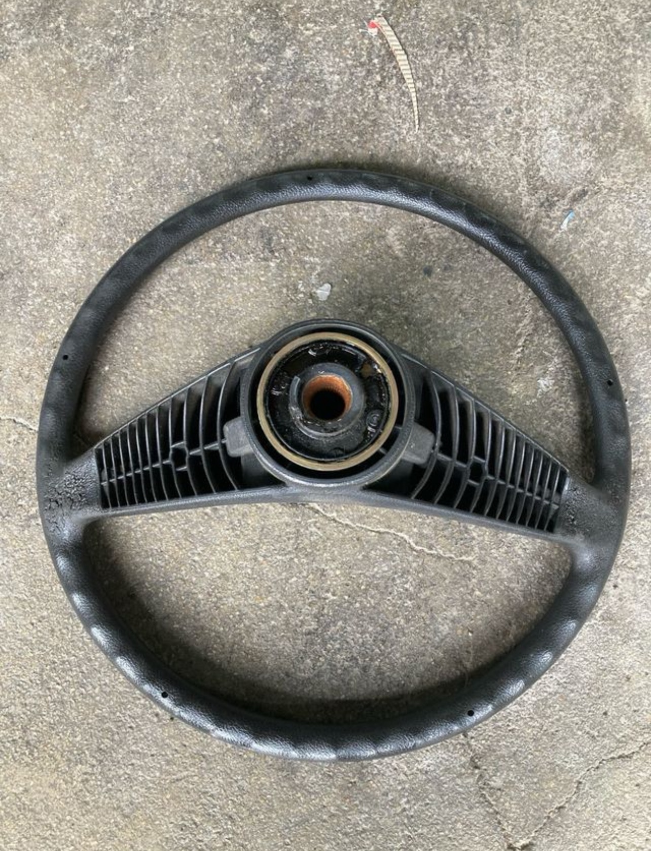

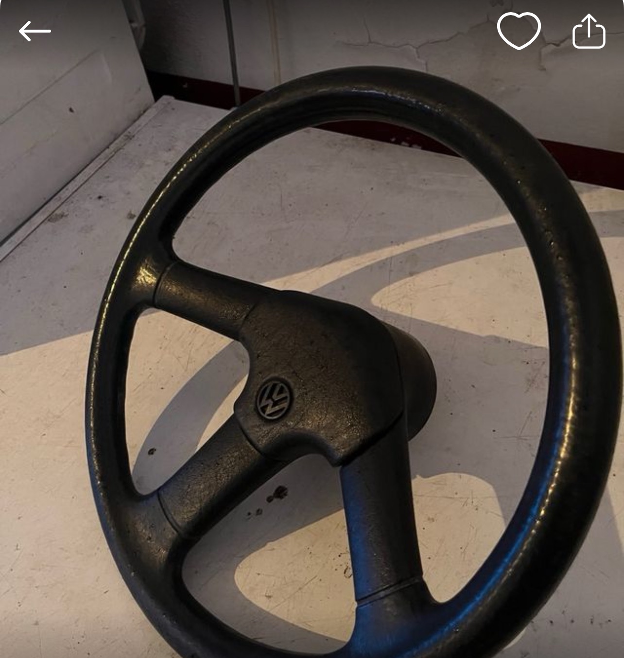

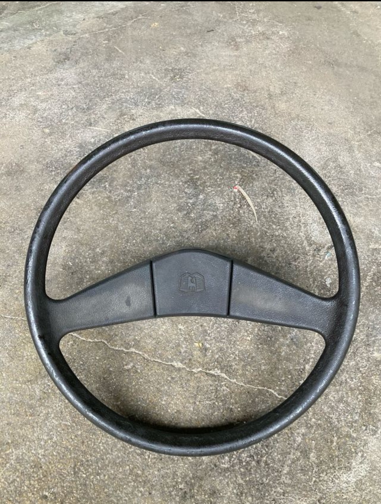

Quiero cambiar mi volante de mi T4 del 99 que por lo que he leído por aquí, es de caña estrecha. Y lo cambio porque debido a que la caña estaba hundida,me rozaban los plásticos, no volvían los interruptores y tenía holgura de arriba a abajo. Para no poner adaptador he encontrado este volante de volkswagen de los 80 de caña estrecha y quiero cambiarlo. Mi duda es ahora con la caña de dirección ya que hablábais que hay que aflojar algo a la altura de los pedales, pero mi caña al pasar los plásticos, hace un giro a la derecha y se mete como hacía detrás de la palanca de cambios. No sé si me explico, pero la caña gira hacia la derecha y se mete detrás de la palanca de cambio. ¿Este volante sin el logo de vw, pasaría ITV? Si le pongo este y funciona todo bien , no tocaría la caña, pero quiero tener claro dónde me meto. Y la seguridad de que vale. Gracias.
También estoy detrás de este. ¿Cuál me recomendáis? También es de caña estrecha de un Polo 6n
Cada vez que pienso que me tengo que morir, echo una manta en el suelo y me "jarto" de dormir.
