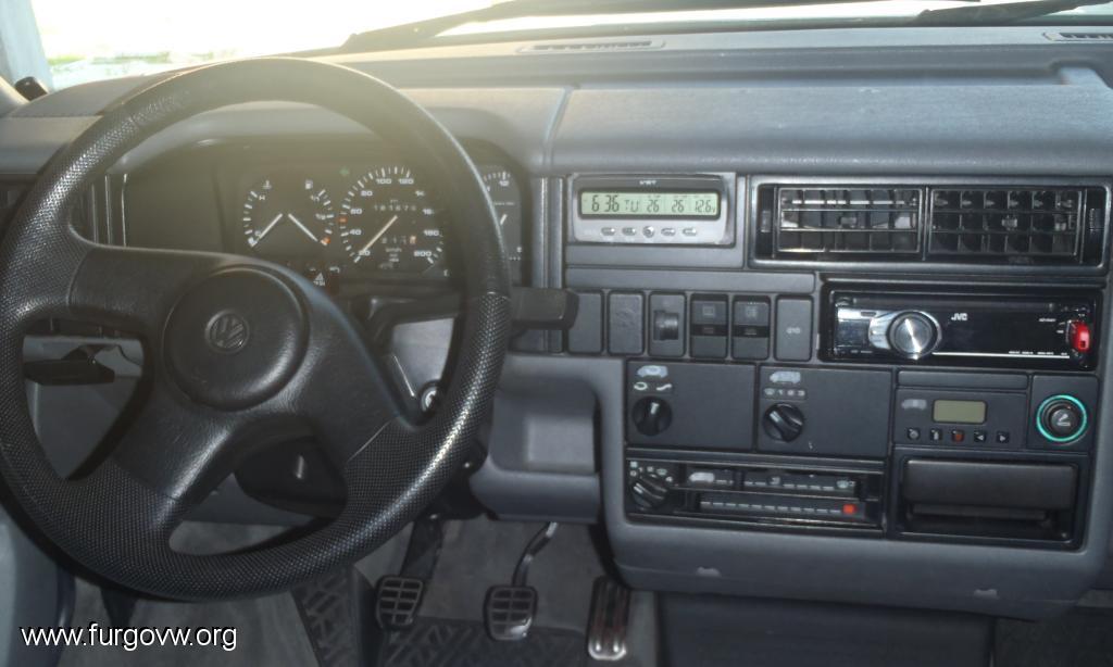

Septiembre 30, 2014, 14:00:47 pm #7 Ultima modificación: Septiembre 30, 2014, 14:14:26 pm por chispanejra
aqui teneis una foto que ya tenia ...y el año del polo pues no lo sabria decir. y la itv ningun problema
viseon
SiErRa86
Es el volante de un polo 6n, se fabrico a finales de los 90. Seguramente el de cordoba antiguo sirva ya que el salpicadero de los dos coches es el mismo.
http://de.wikipedia.org/wiki/VW_Polo_III
papolin
Cita de: chispanejra en Septiembre 30, 2014, 14:00:47 pm
Veo que tu T4 es de las primeras como la mía. ¿Ese volante encaja sin adaptador ni tener que hacer nada más que soltar la tuerca central?
¿Te funciona claxon & desactivación de intermitentes? Si es así mañana voy a buscar uno.
chispanejra
pues no veo que la rosca este manipulada, para mi que sacaron uno y pusieron el otro (no fui yo quien hizo el cambio)
y lo unico que veo es que separaron un poco la pieza donde va la pista del claxon y el desbloqueo de los intermitentes. esta sobre una pieza plastica que se saca muy facil con un destornillador. no tengo foto pero si pillais el volante y no os funciona los intermitentes esa pieza esta muy clara de ver y solucionarlo es muy facil

JOLIN que bien queda... mi t4 es justo posterior pero creo que tema intermitentes y demas es igual a nivel operativo... tengo la duda de si se necesita adaptador o no... en cualquier caso sabiendo que esta puesto en la tuya de un modo u otro se puede... voy a llevarme mi volante al desguace y buscare algo... el sabado os digo que he conseguido!!!
