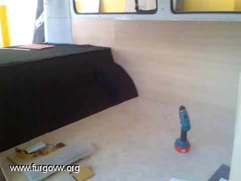

Mi opinión es que si se va a panelar la furgoneta entre tablero, cola de contacto, telas y demás puede salir al mismo precio que comprar unas traseras de DM en el color que mas le valla a la furgoneta.
La traseras son de 244 x 122 x 0,3 y andan sobre los 18€ en un almacén.
Según la superficie a panelar si tiene o no lunas con tres cuatro traseras seria suficiente, eso sin contar el techo que lo ideal seria forrarlo.
Podrías poner unas fotos del interior de la furgo ya que si alguien tiene algún conocido con el mismo modelo se podría con sus paneles sacar unas buenas plantillas y ahorrarnos mucho curro.

Si la trasera que os comento es la misma que traen las furgonetas de serie.
Normalmente suelen traer en un tono gris, esto es muy similar y tienes mas colores y imitaciones en madera.
En la mia puse este.
