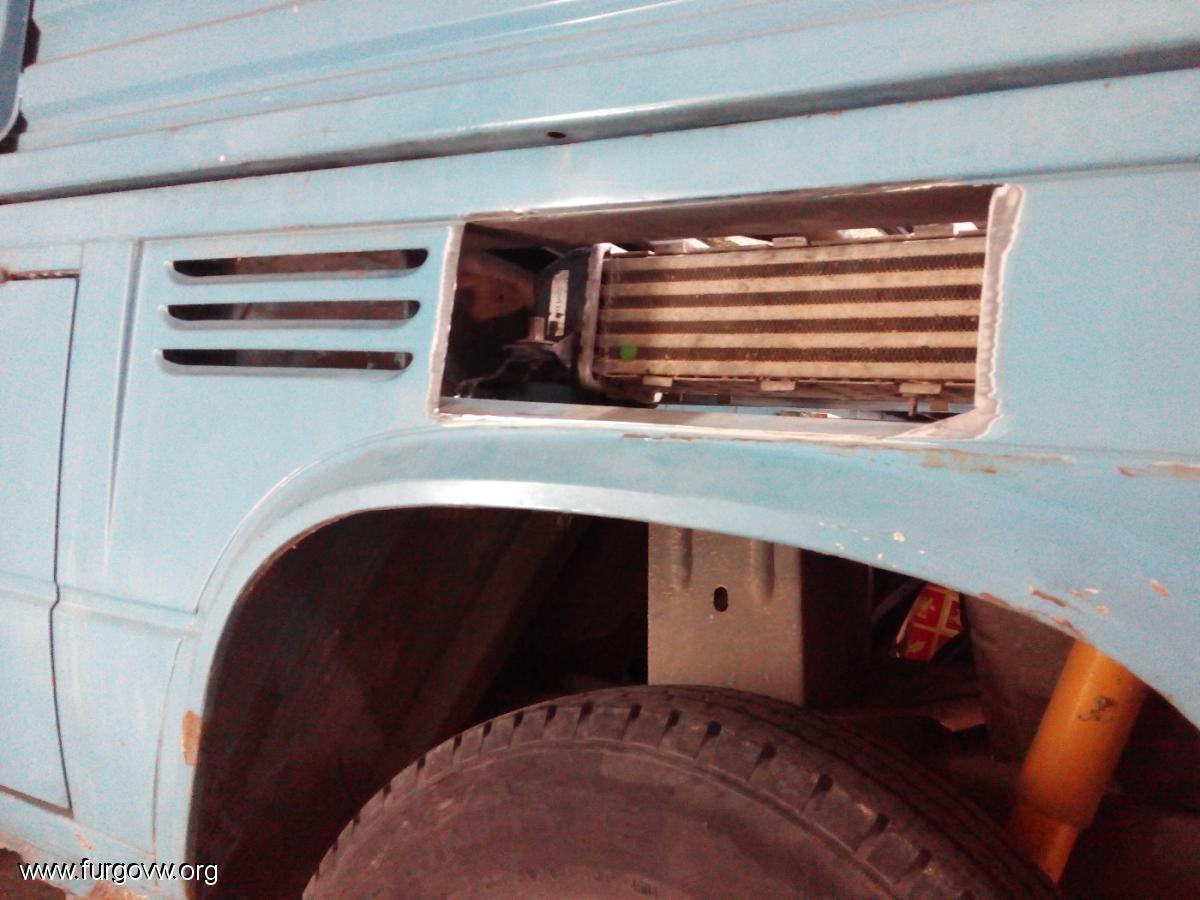

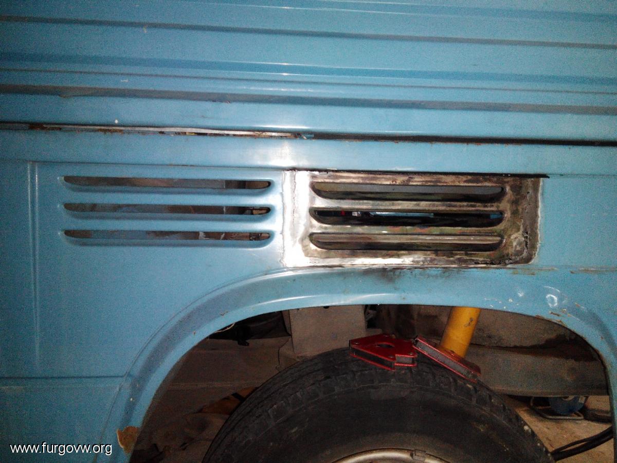

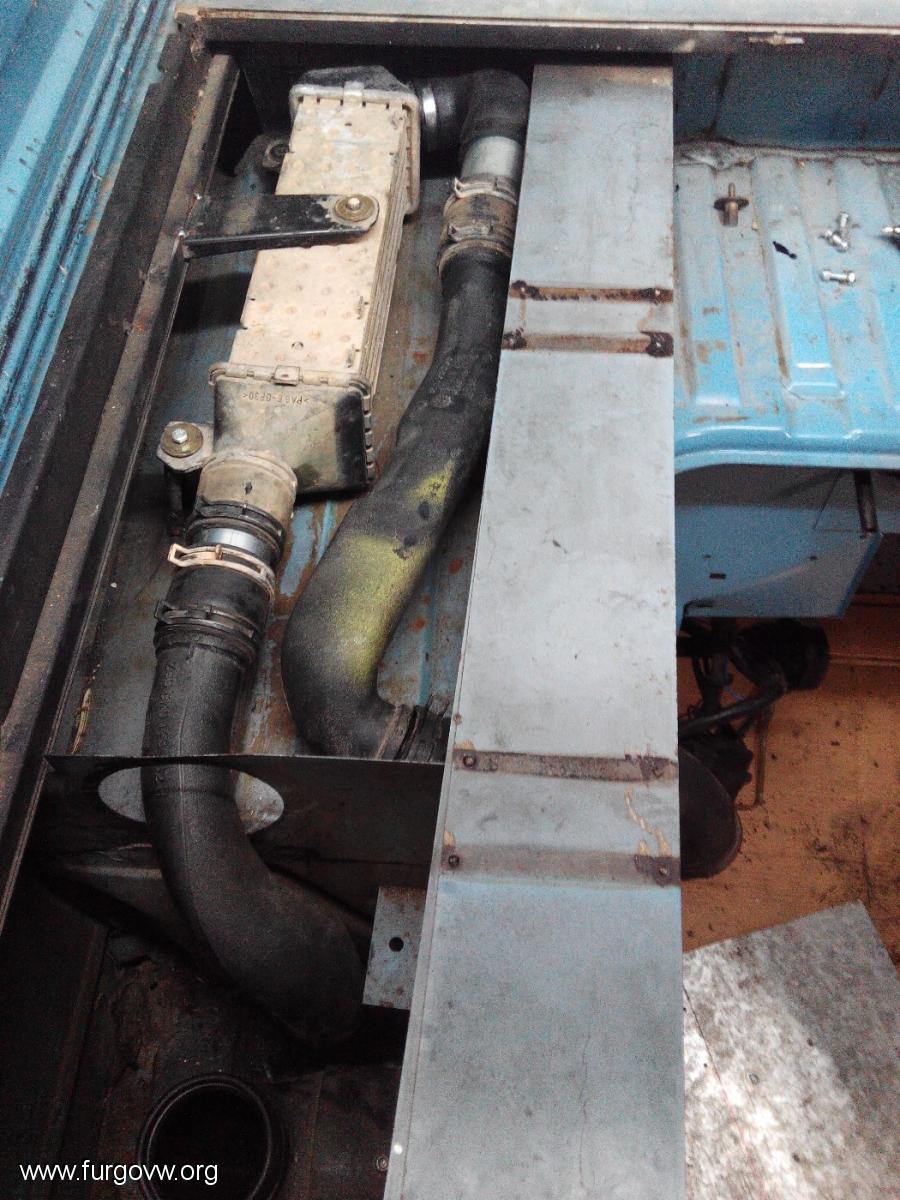

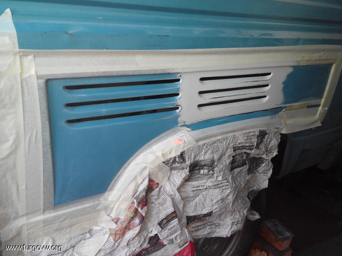

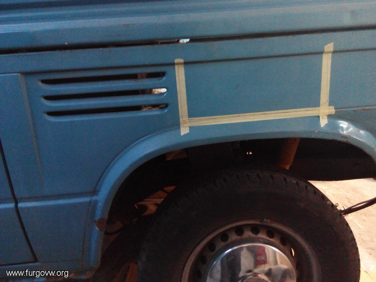

Ultimo empujón del año, Branquia colocada e intercooler presentado.
villullas
Menudo artista, muy buen curro si señor. .palmas .palmas .palmas
free camping is not a crime
Chabi
Jodido barbas , estas hecho un artista co !!!  .palmas .palmas .palmas .palmas .palmas .palmas
Juanfran77
Que buena pinta tiene!!! Tipo curioso Javi!!

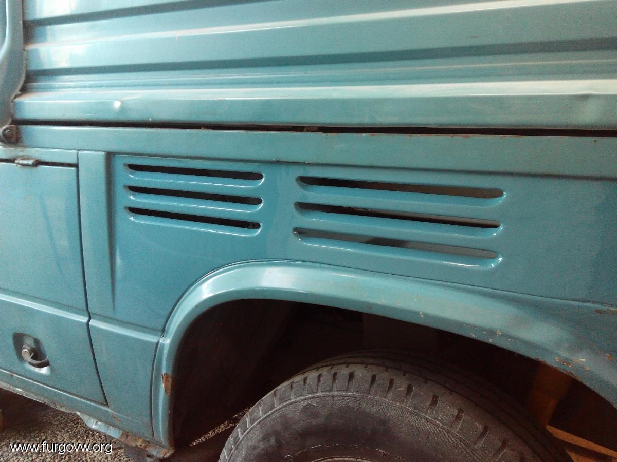

Manole-t3
Javiii,ya puestos a cortar....y ya que si las tienes,porque no has puesto las 3 como la foto que has puesto de ejemplo?
http://www.furgovw.org/index.php?topic=292872.msg3527629#msg3527629
"soy el hombre de la libertad,esa es toda la fortuna que tengo"
Jim Morrison
manuel gil lozano
Muy buena Javi  .palmas .palmas
Si me permites una pequeñita observación yo le quitaría la chapa esa que tiene un agujero por donde pasa el tubo para evacuar la máxima cantidad posible de aire caliente igual que has agrandado las rejillas de entrada de aire fresco... O es que sale ya suficiente por el lateral bajo la viga esa de la derecha hacia el motor?? De todos modos bien trabajo.
