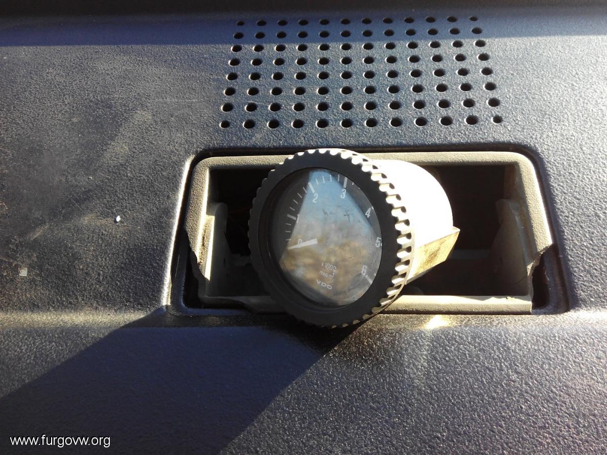

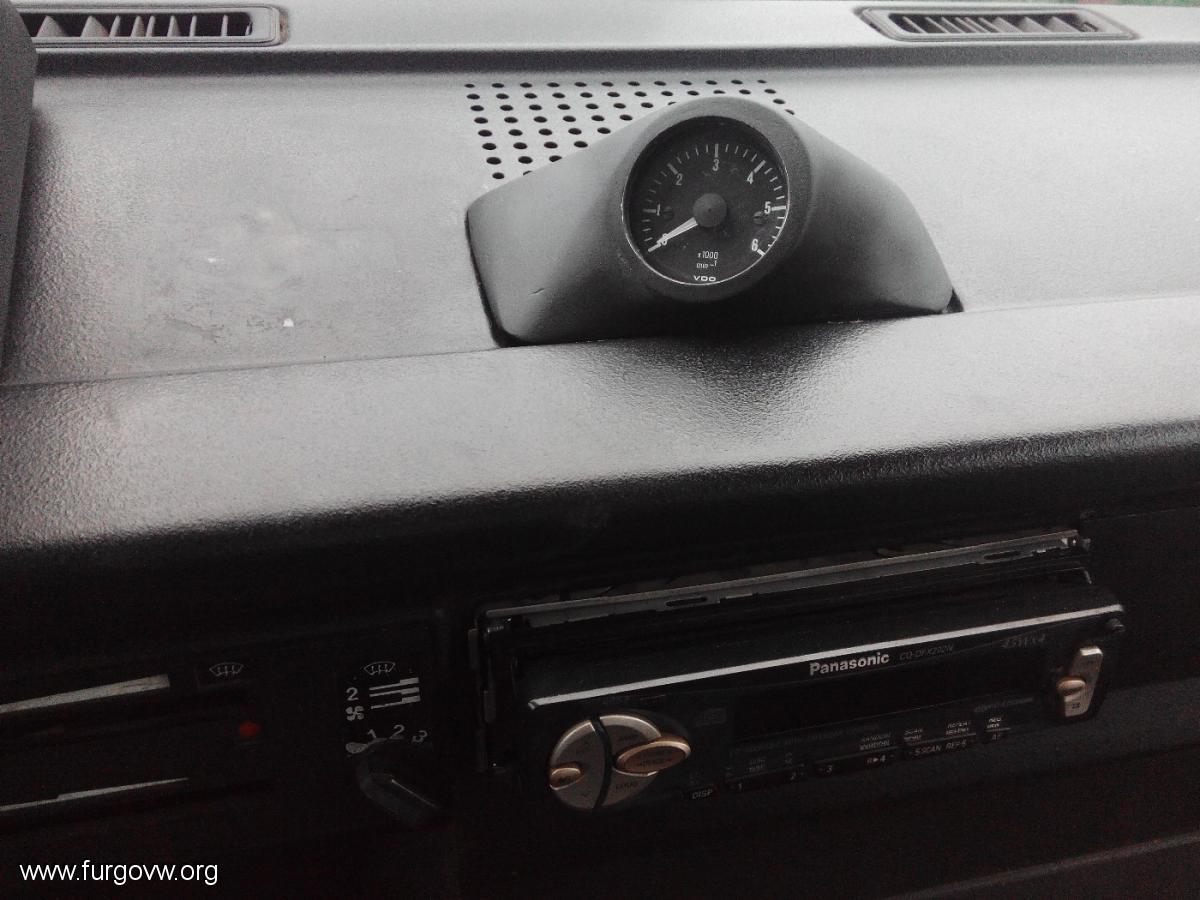

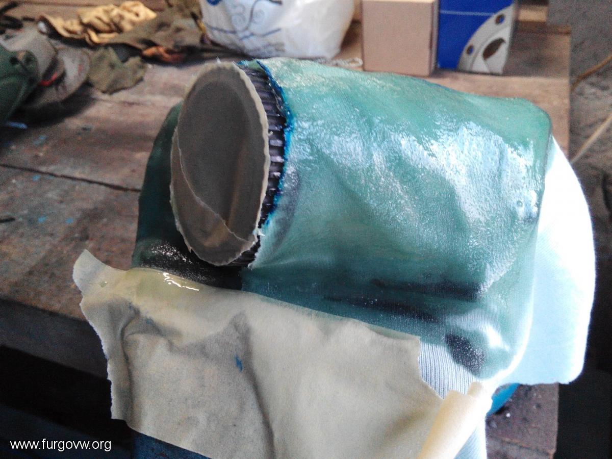

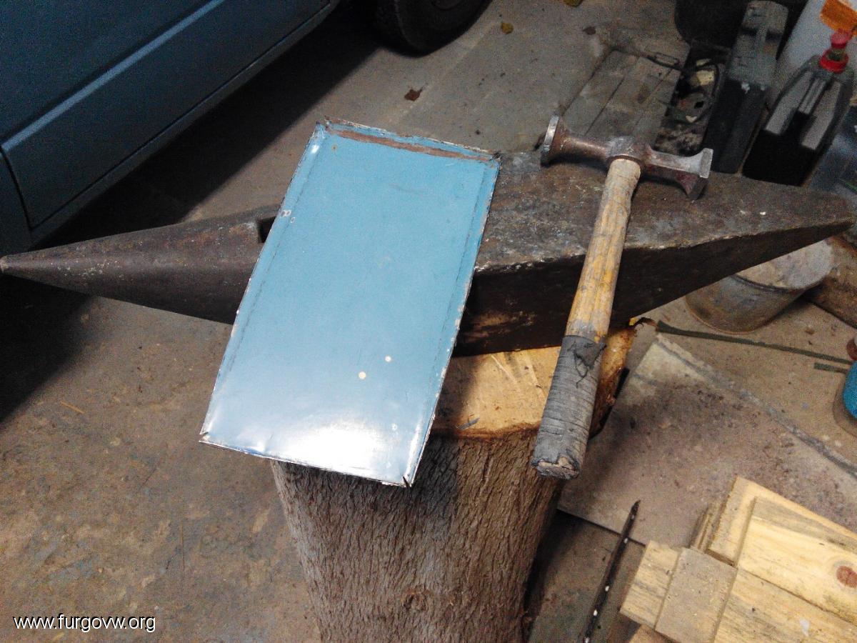

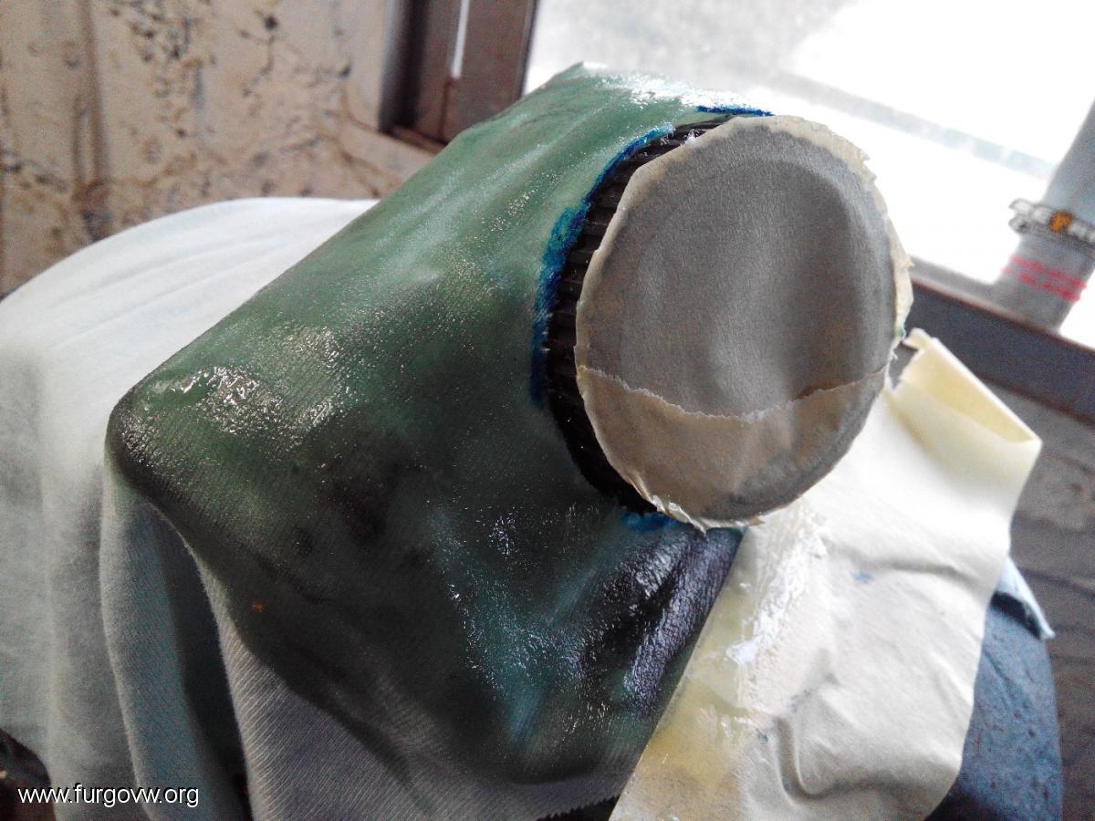

Como tenia el cenicero roto y no lo usaba he aprovechado para colocar hay el reloj.
La instalacion electrica de la furgo no tenia cable "W" asi que he pasado uno desde el alternador.
-El reloj, lo coloque en la posicion que me parecio comoda de ver y lo pegue con la termofusible, una vez sujeto le coloque una tela por encima y aplique resina para endurecerla, y luego ya sabeis, plaste, lija, aparejo, lija y color.
No ha quedao mu fino pero bueno  :-\

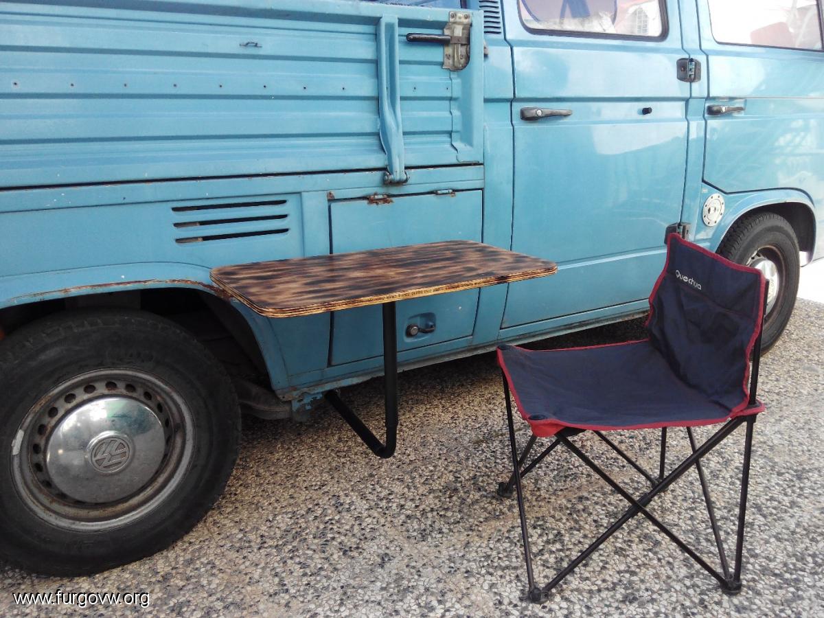

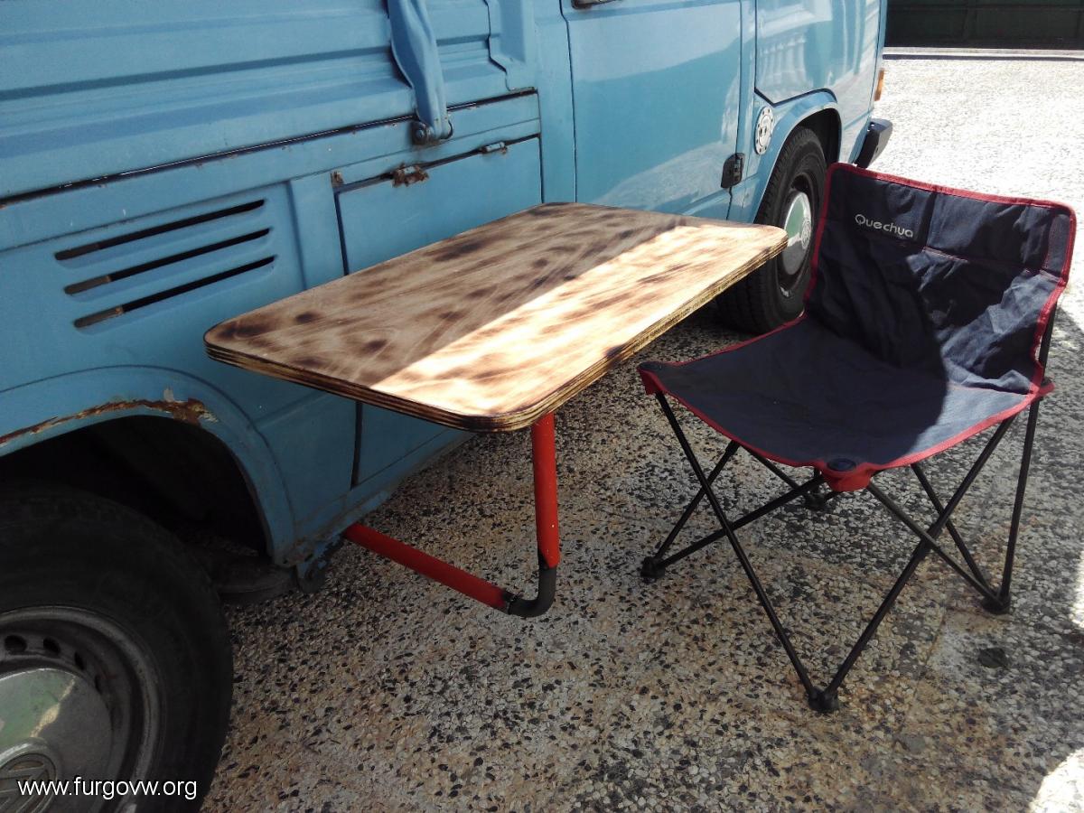

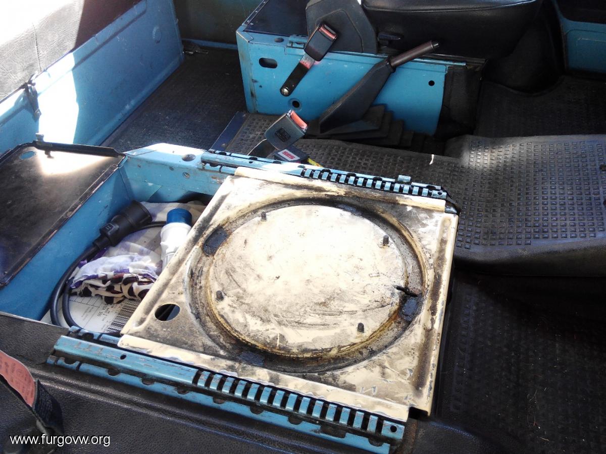

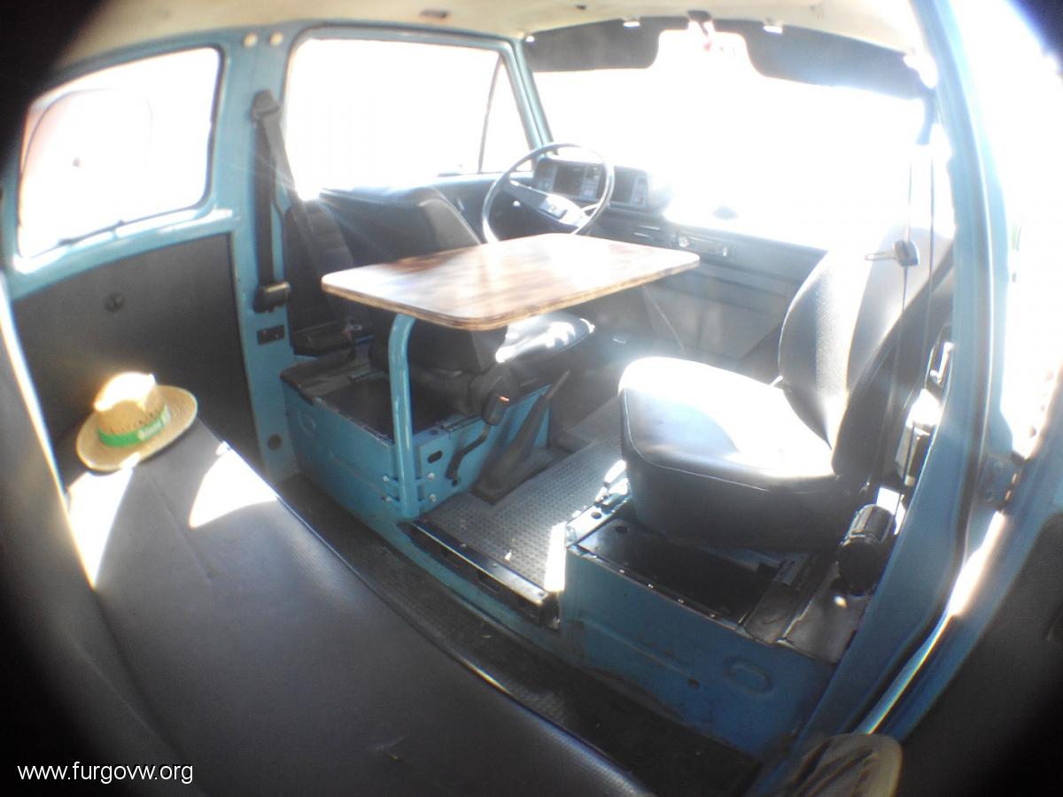

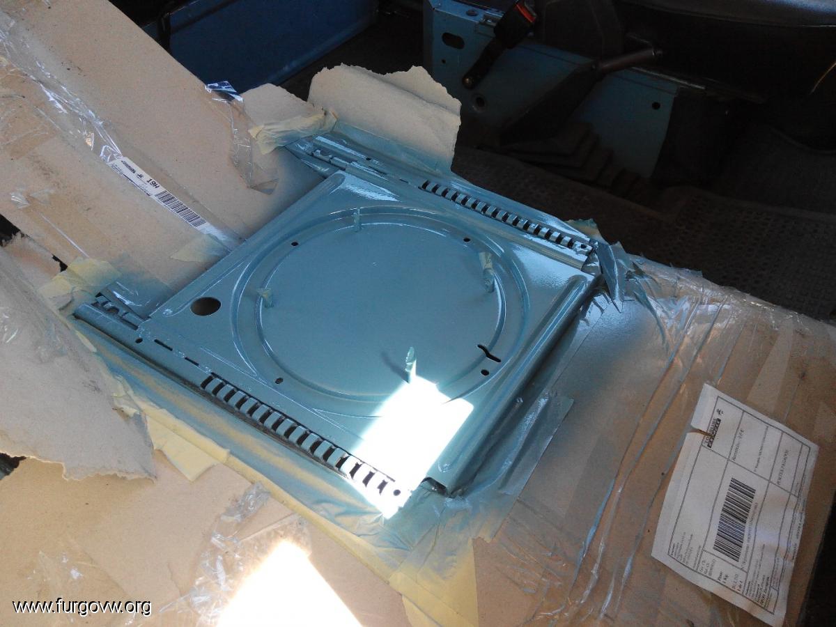

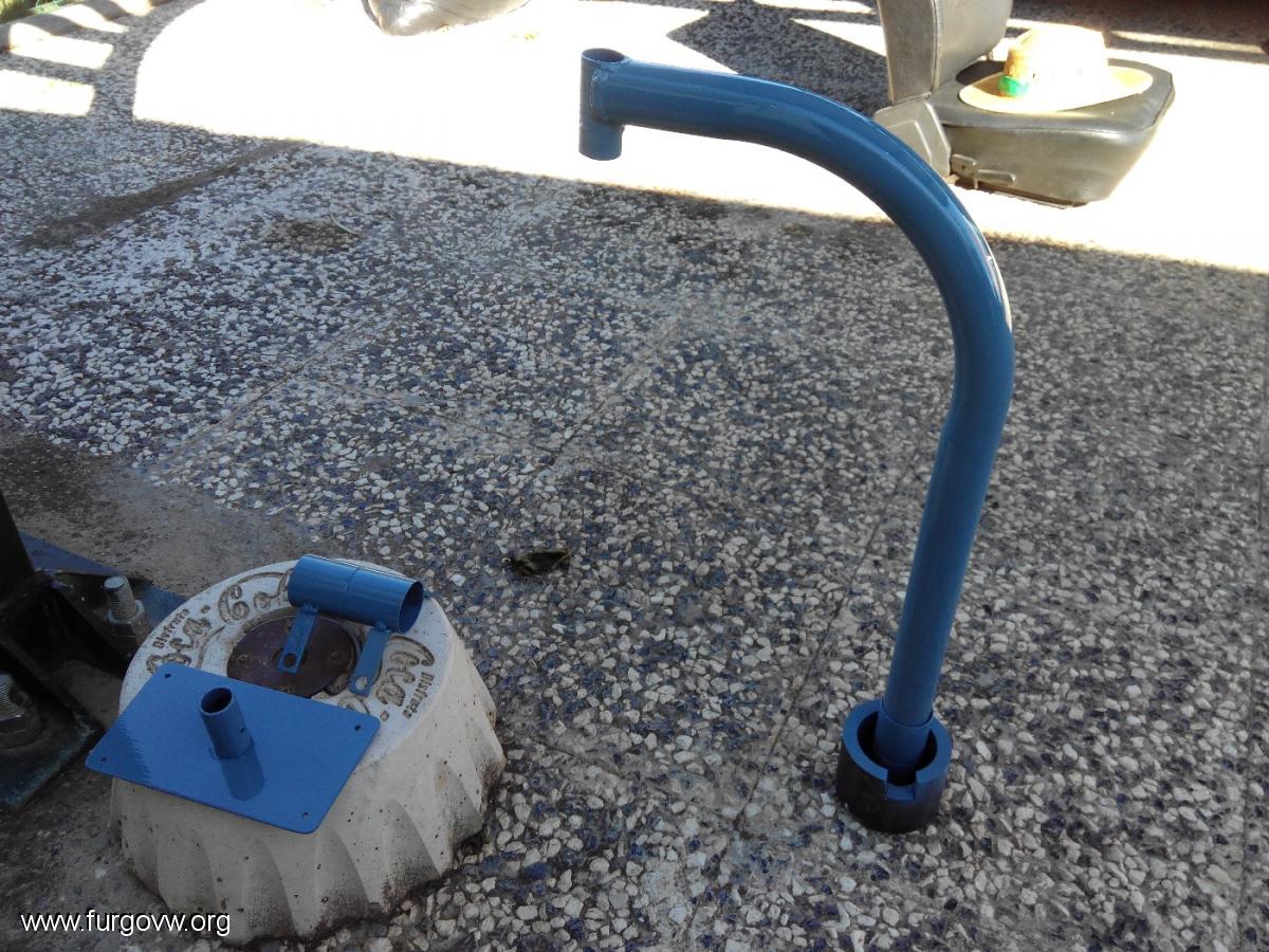

Hola gente, que os tengo abandonaos...  :P

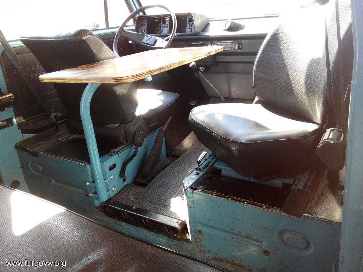

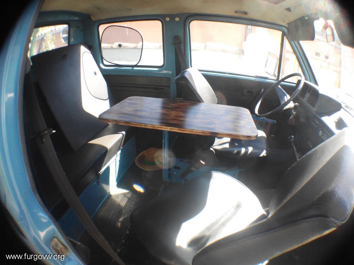

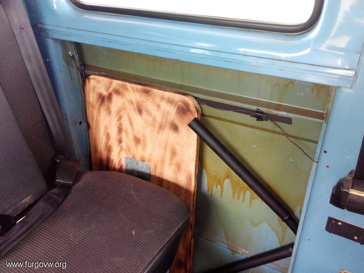

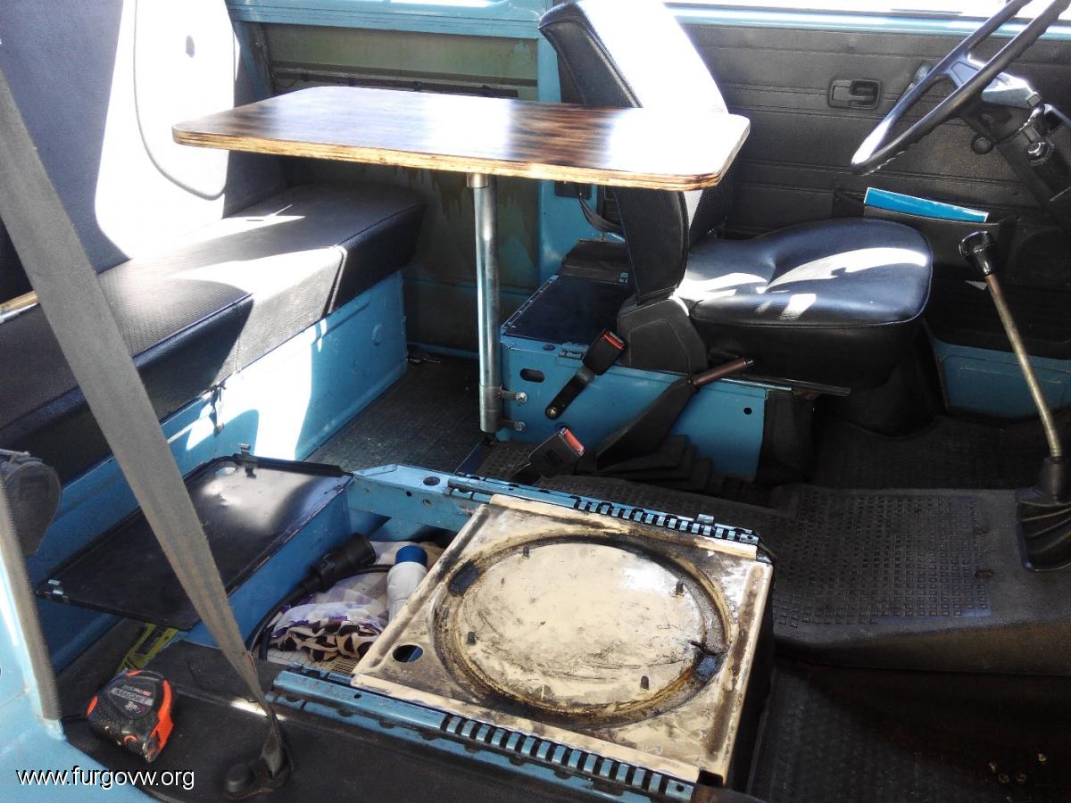

Os pongo unas mesitas auxiliares que hice con material reutilizado, unas patas de mesa de cocacola (los tubos rojos) un retal de tablero contrachapado, y otro tubo curvado de los que se usan en instalaciones electricas para pasar cables.
El tablero era natural y para darle este acabado lo queme con la candileja y despues tres manos de barniz transparente satinado.
Ya tiene sitio para guardarla  ;D
Y esto para la mesa interior
Aa!! y base giratoria

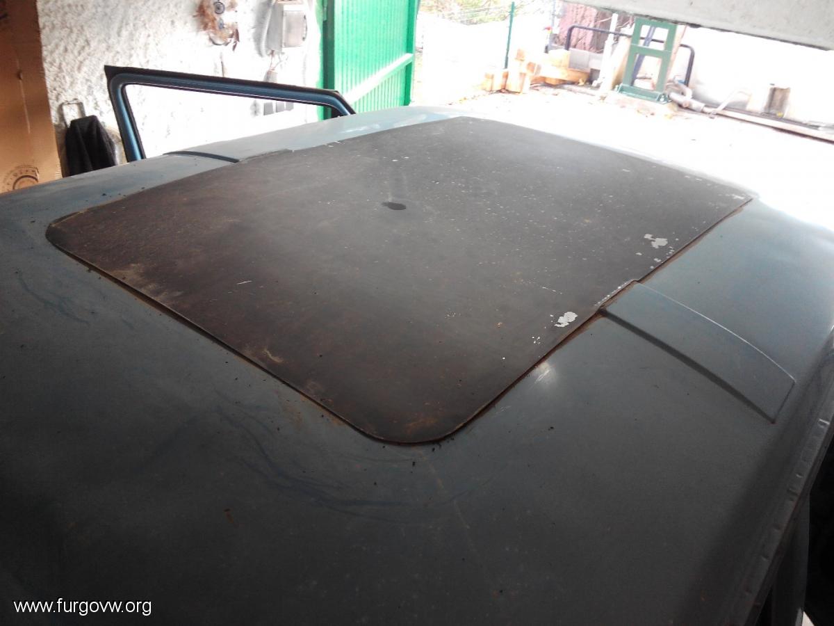

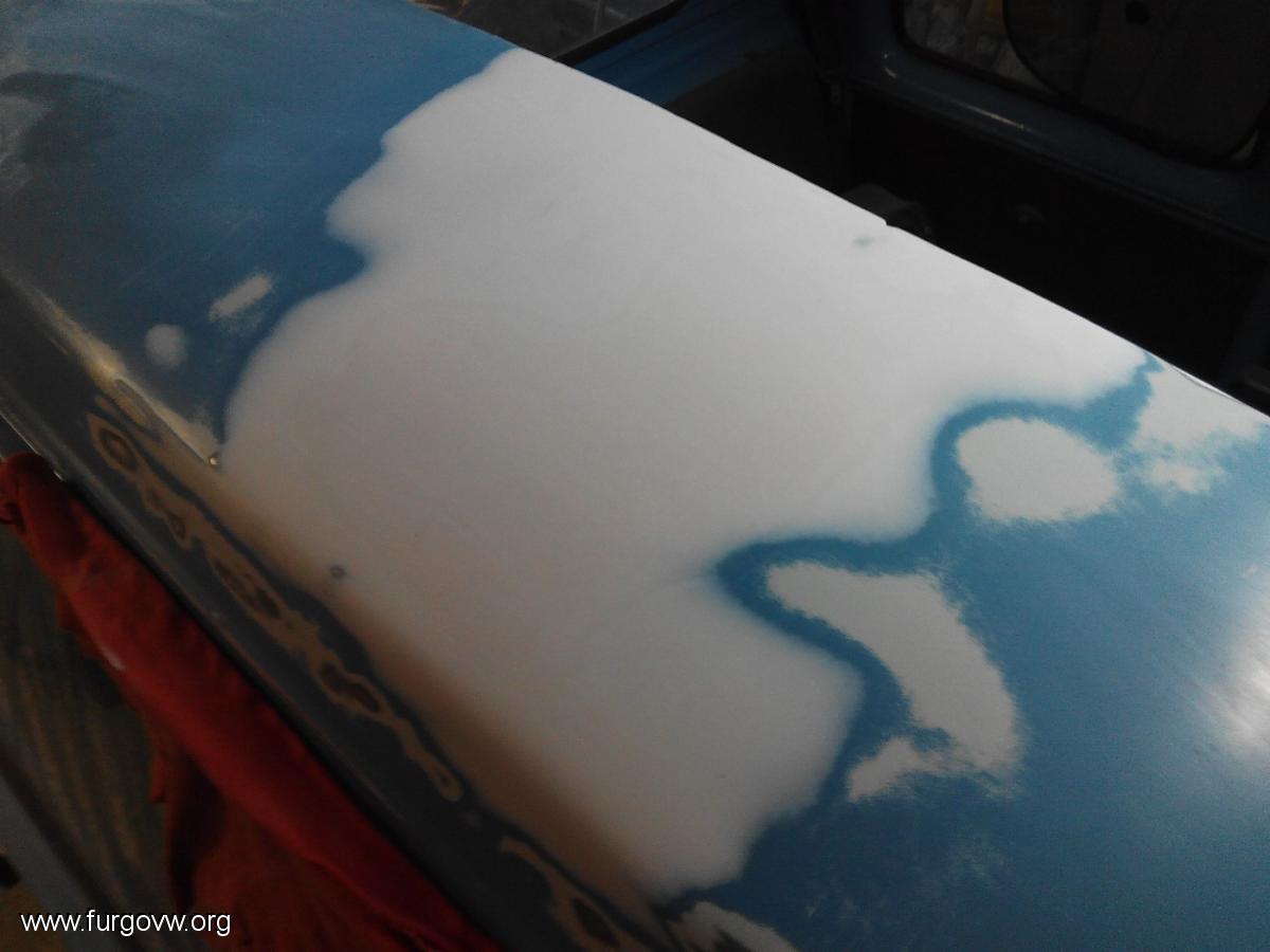

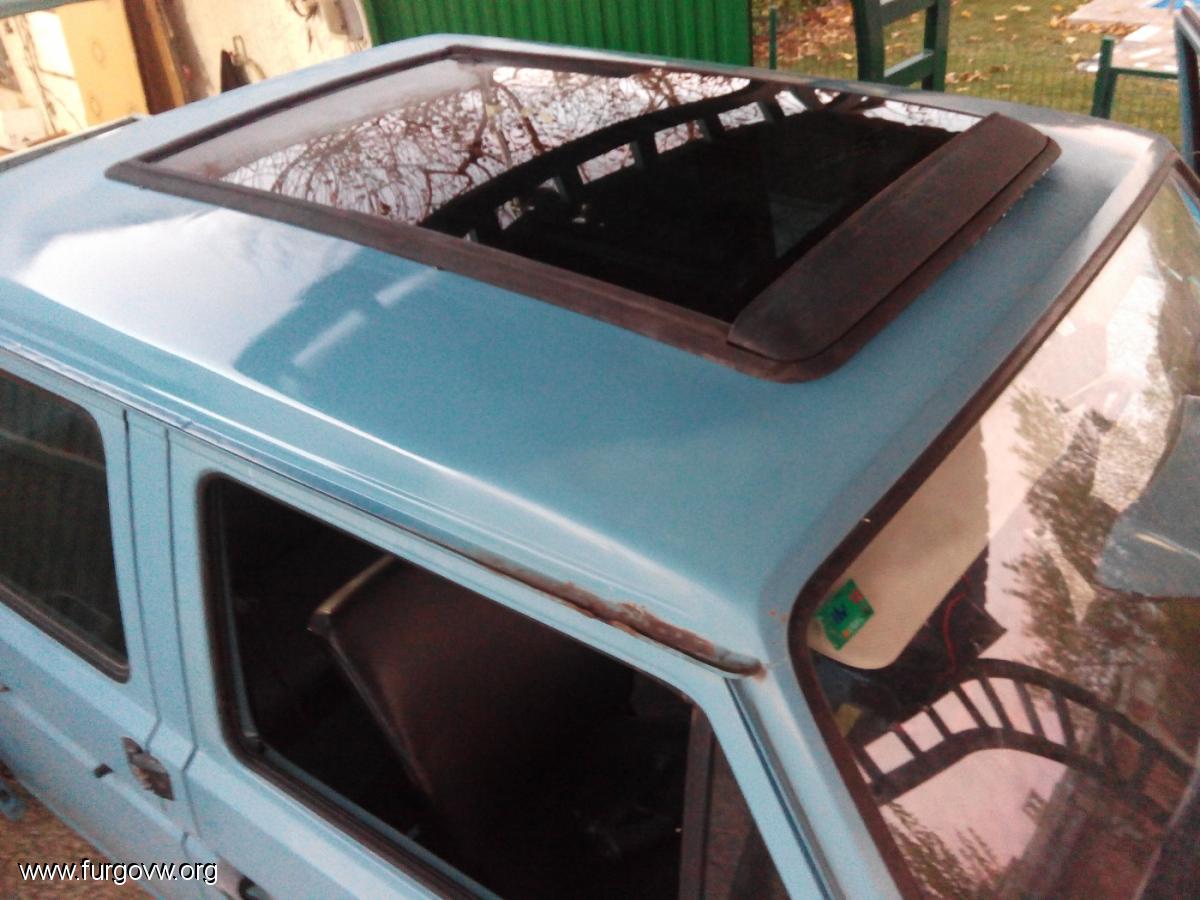

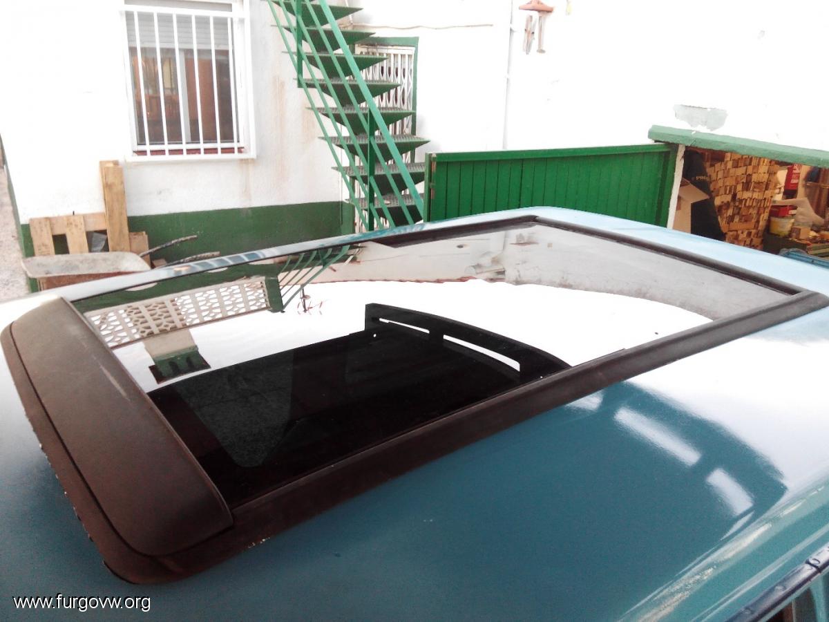

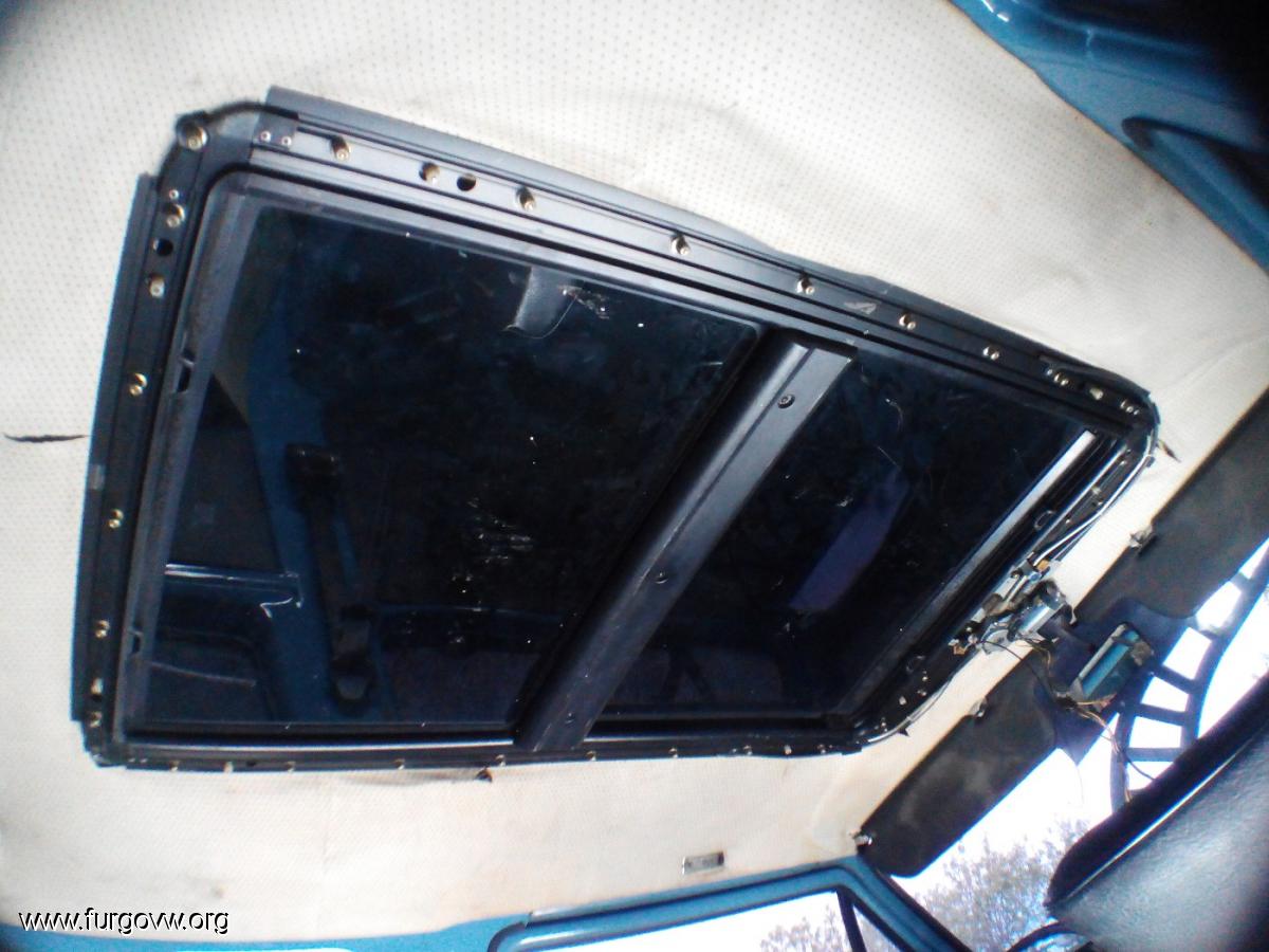

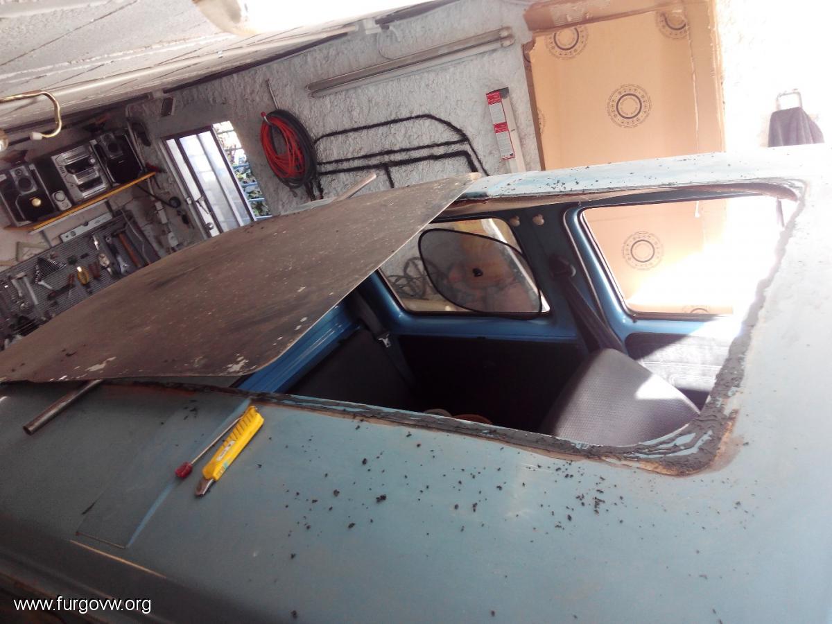

Otro extra mas para la Doka...

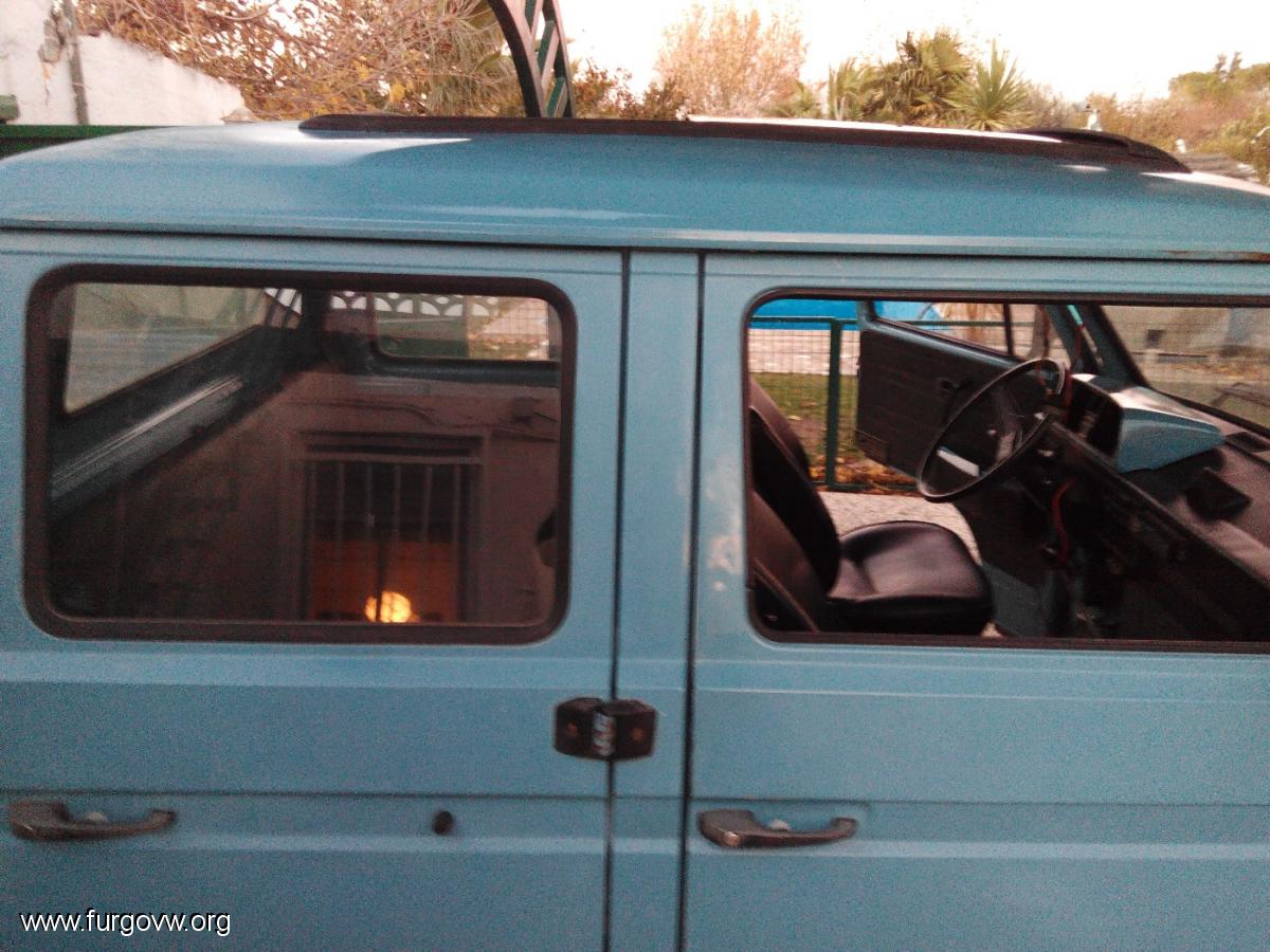

La furgo, en el pasado, llevo un techo de lona que el anterior propietario despues quitó.  Para "solucionarlo" puso una chapa pegada con silicona de la buena.
Y pueees para llevar ahí una chapa pille otro techo solar, esta vez de cristal y electrico de Renault Twingo.
vamos a lo grafico  .fotografo

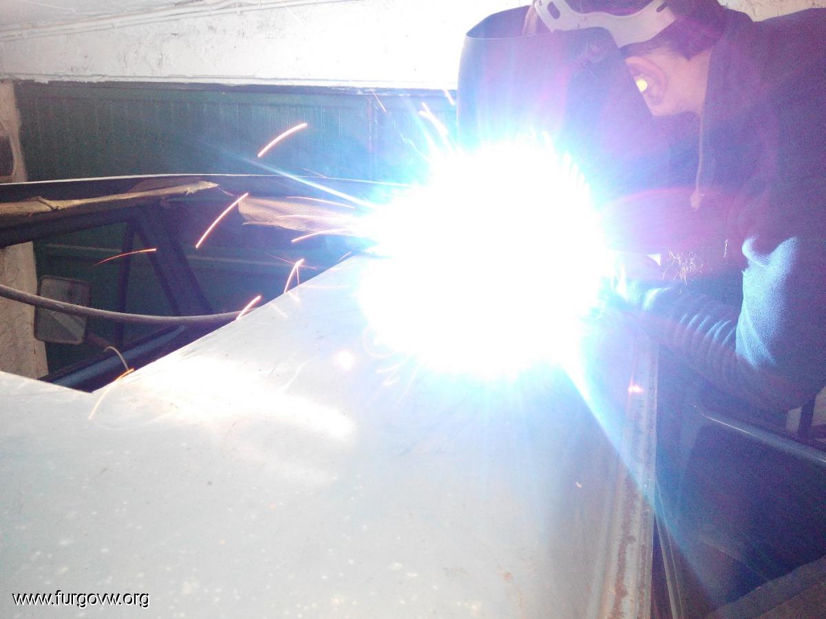

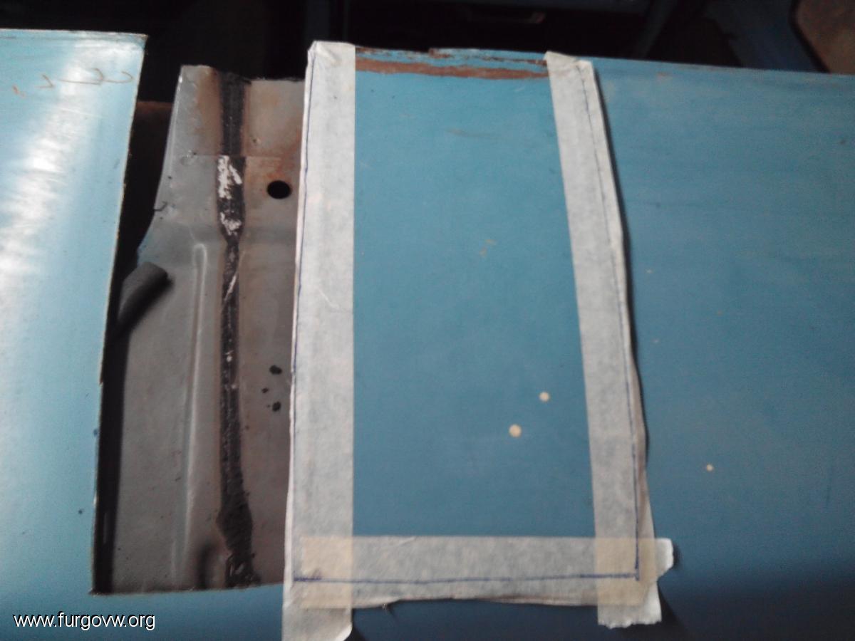

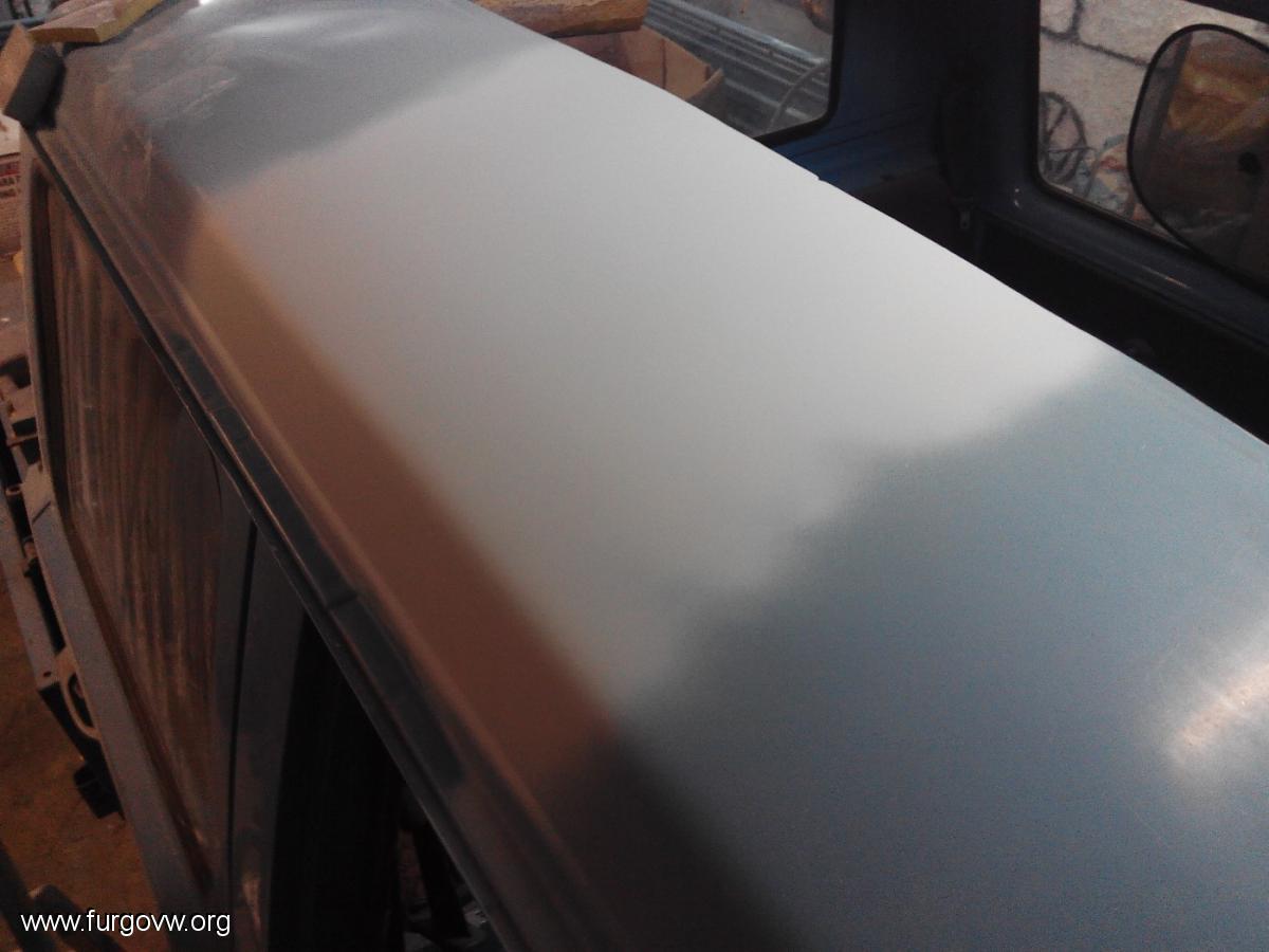

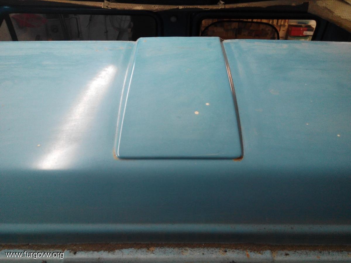

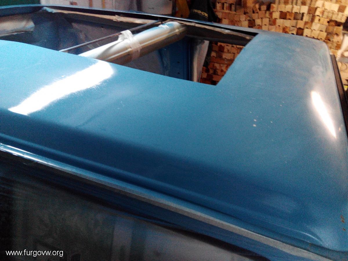

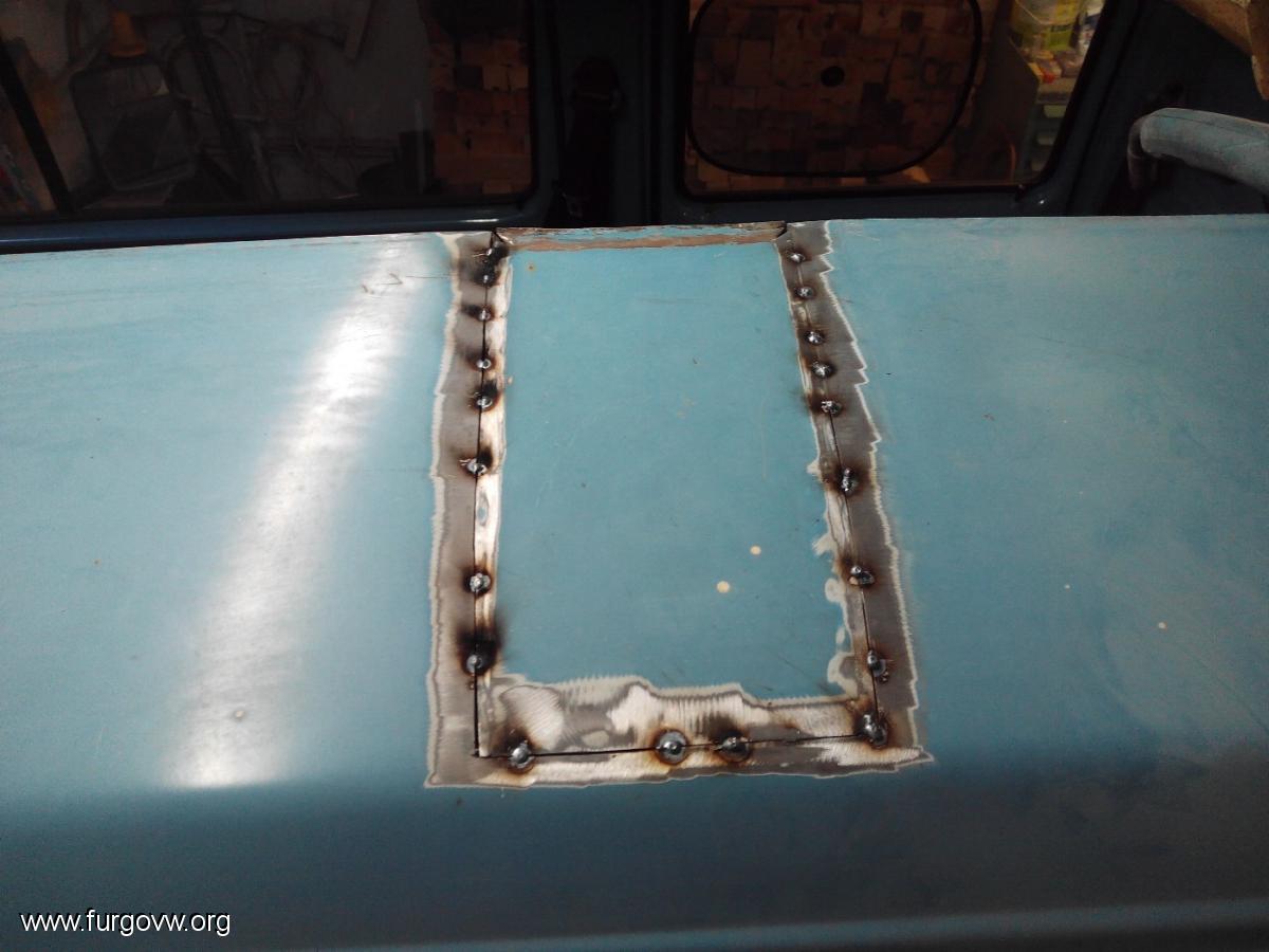

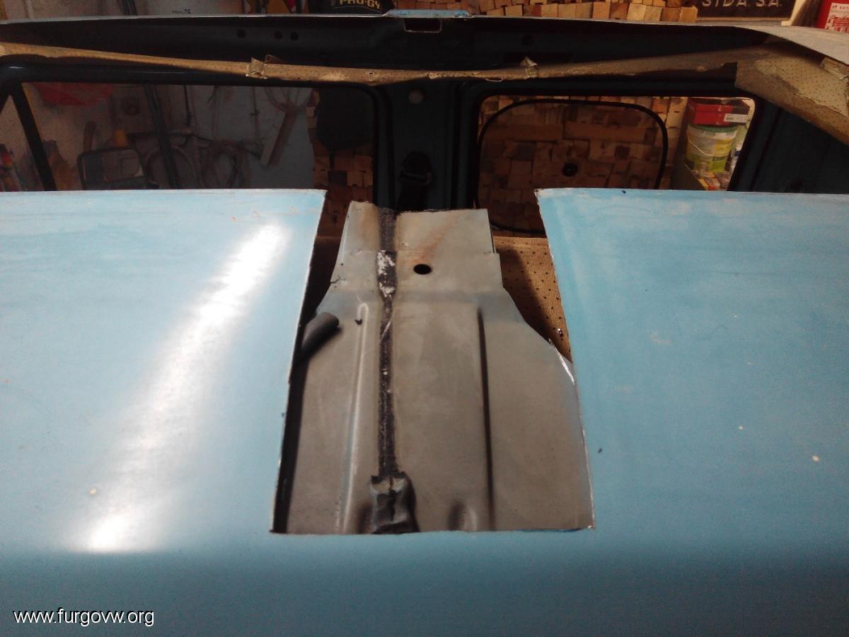

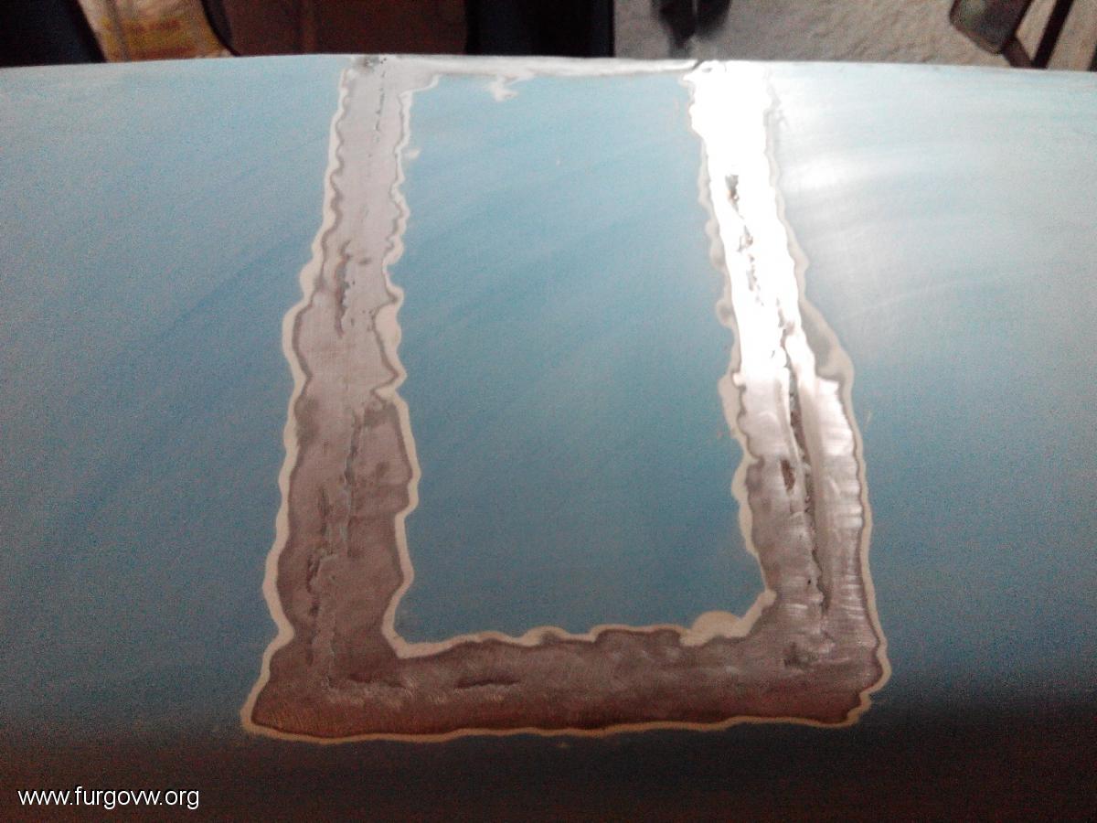

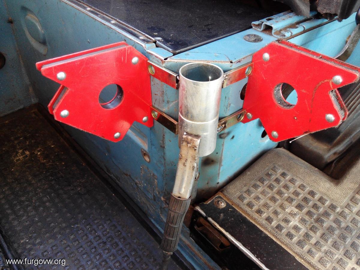

Ya metidos en faena y viendo el trabajo de Ex-jeeper decidi tambien de eliminar las jorobas del techo, lleva currillo pero queda mucho mejor:
Como no tenia chapa, aproveche las mismas jorobas aplanandolas
