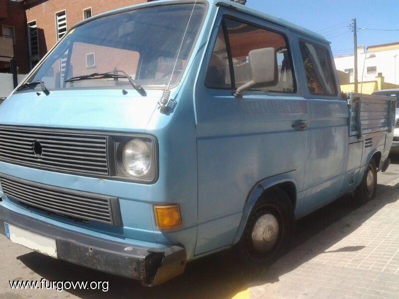

Saludos, viciosillos de las furgos
Os presento la maquinica que hemos comprao  ;D
Es una T3 Doka del año 84,  originalmente montaba un 1.6 D y caja de 5 velocidades, por cierto, muuuy cortas, pero bueno ya se hara algo para solucionarlo  ;)

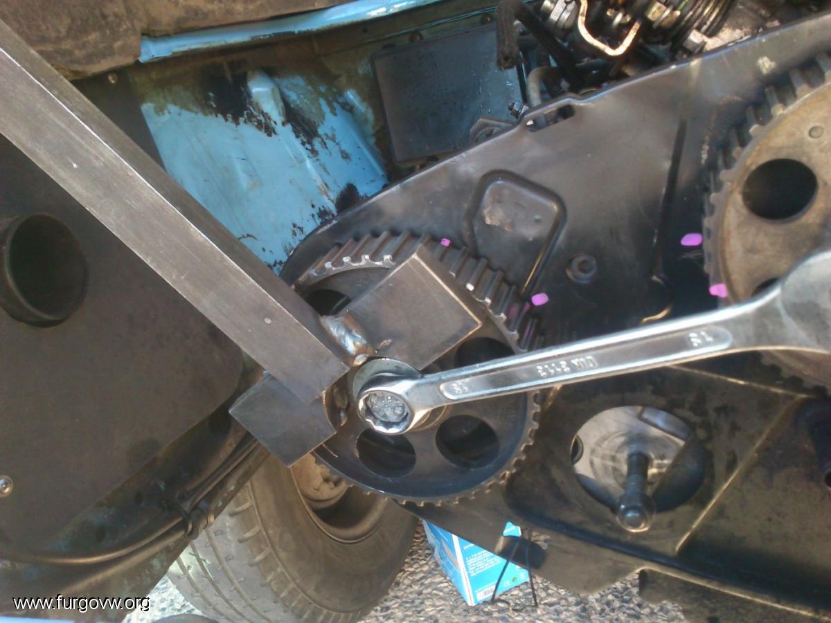

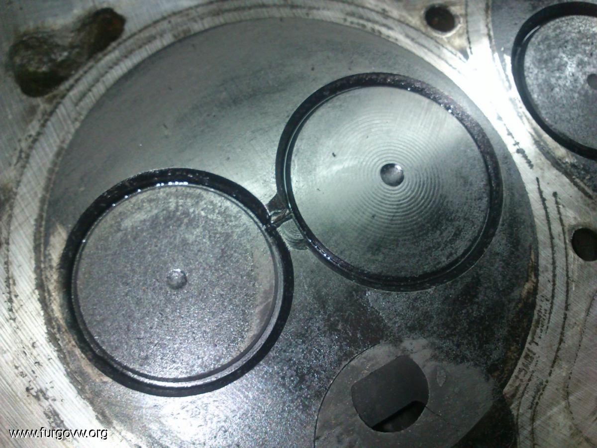

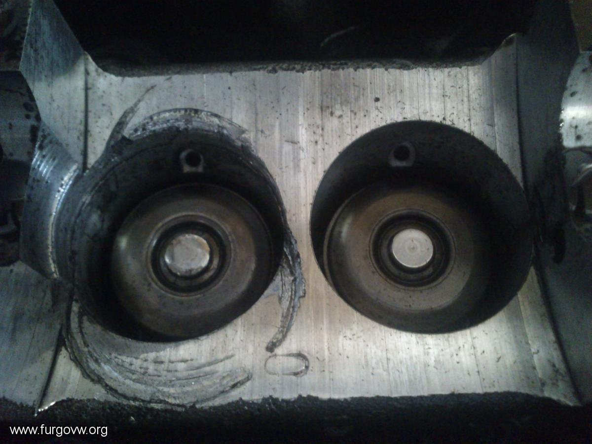

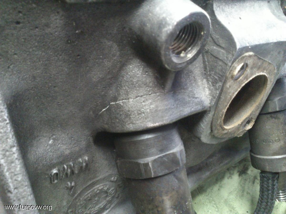

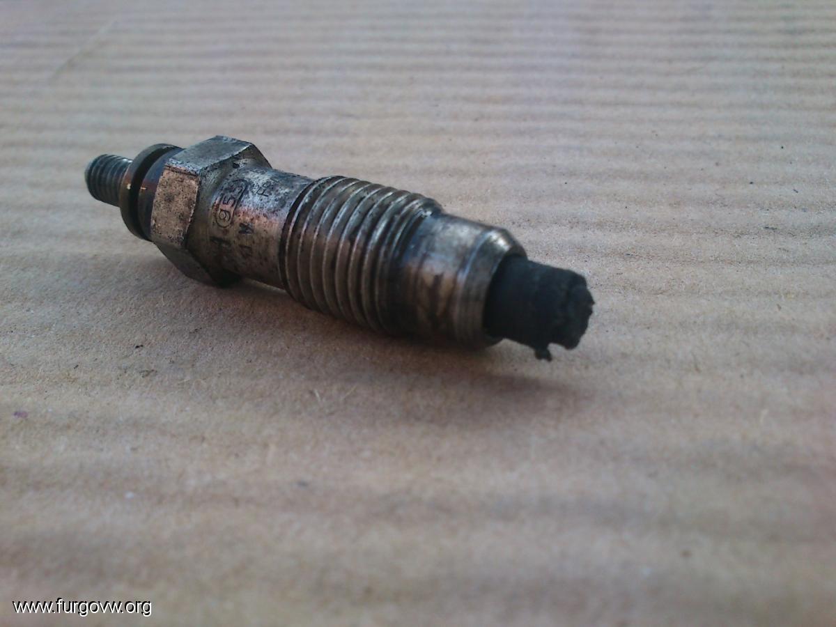

Sacamos los calentadores y tenian una pinta muy rara, asi que decidimos levantar culata para asegurar que todo estaba bien, pero al sacarla, (no sin mucho sudar y tener que fabricar una llave especial para soltar la polea del arbol de levas) descubrimos otros daños.
