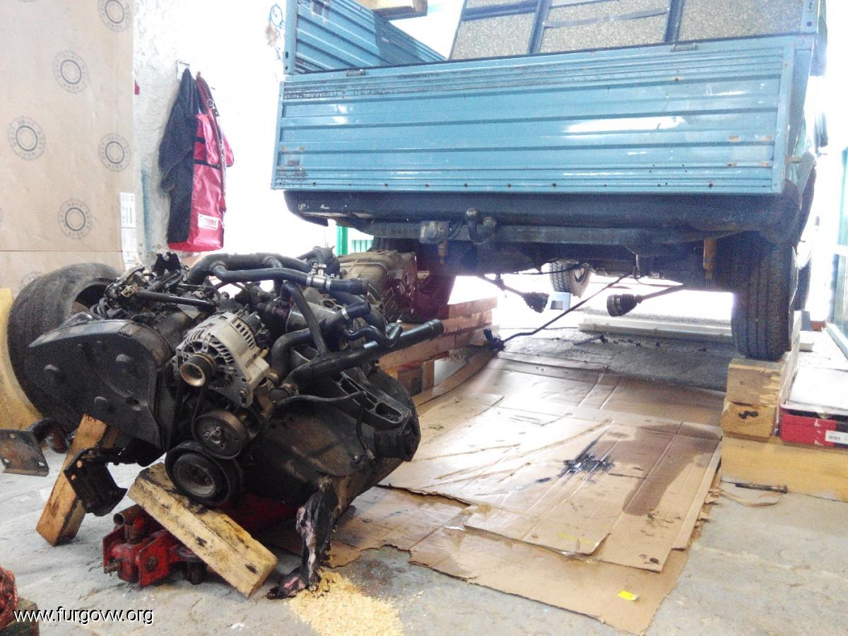

Aquí comienza la parte mecanica, a ver como acaba la historia  :roll:

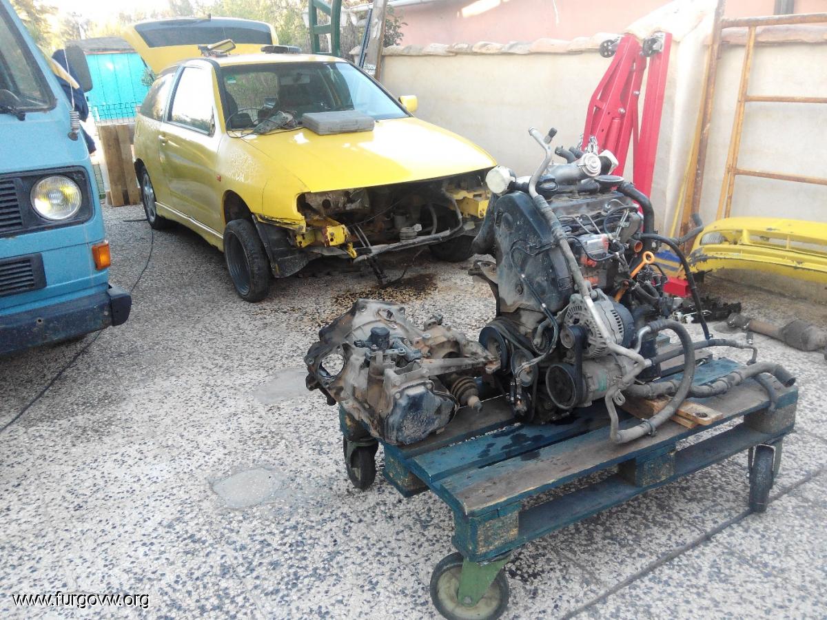

Este es el Ibiza que compre como donante

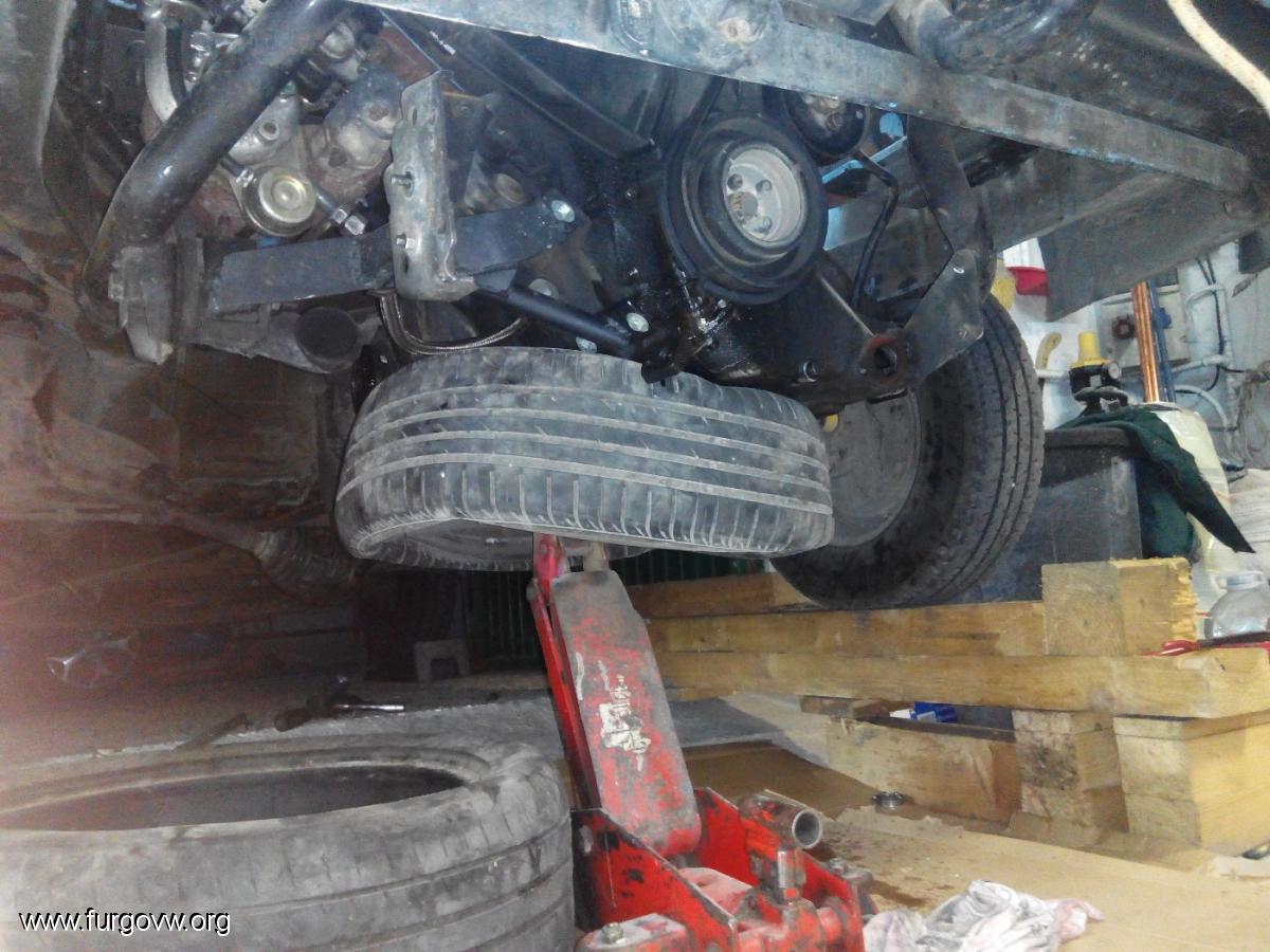

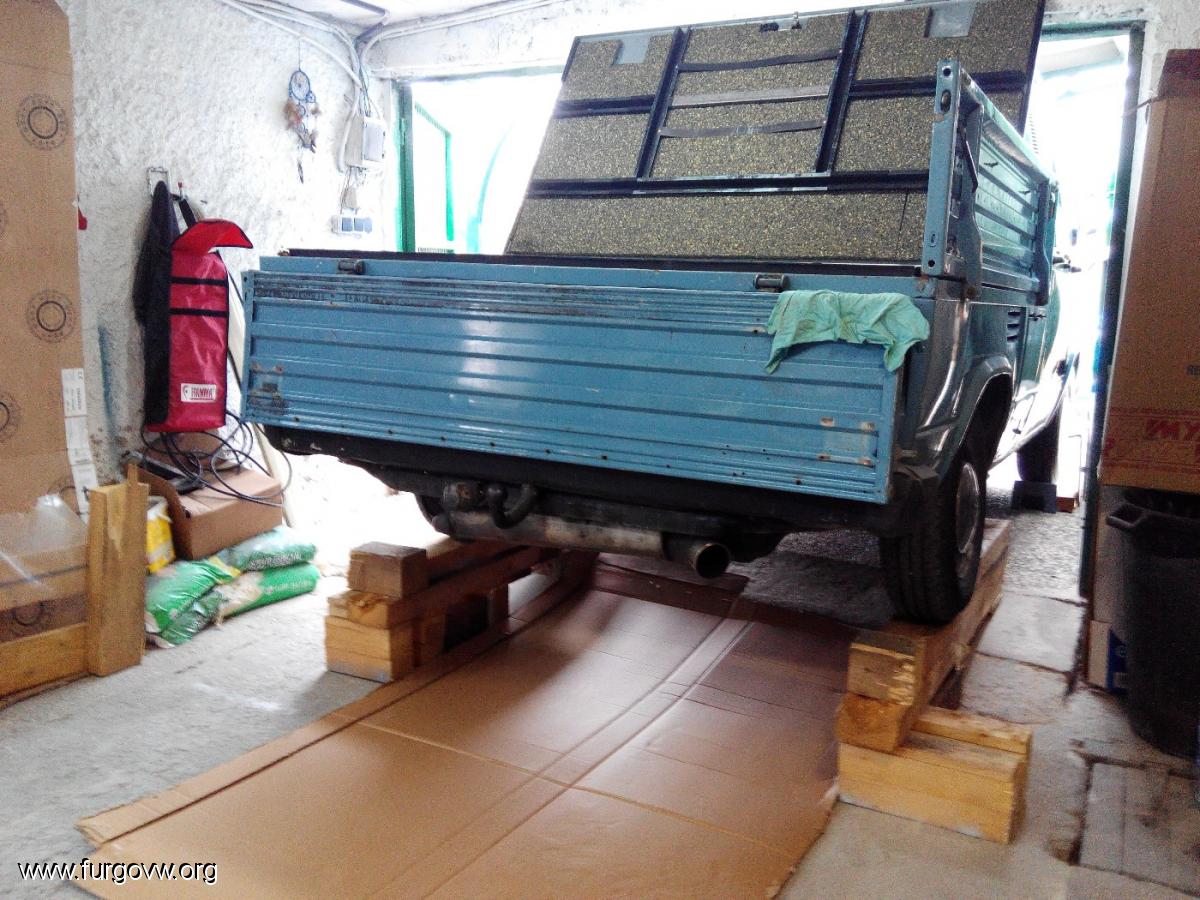

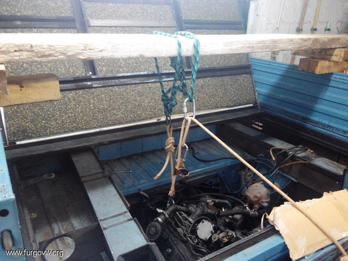

Y así es como me las he apañao para sacar el motor

Eso es lo más alto que va a estar esa doka en la vida jajaj

joas, eso es una grua y lo demas son tonterias !
