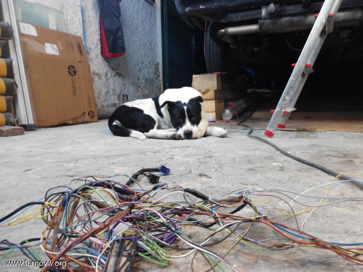

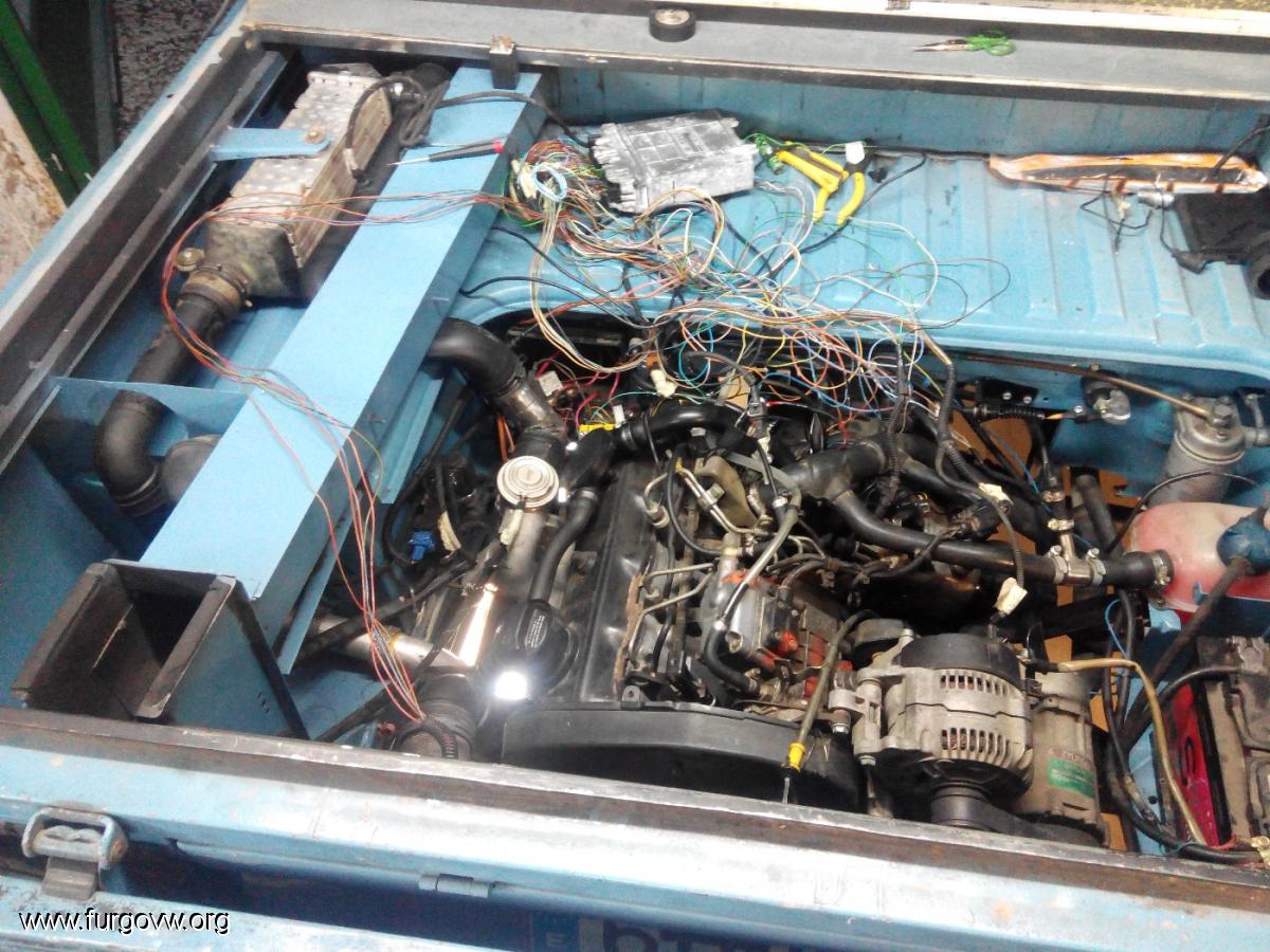

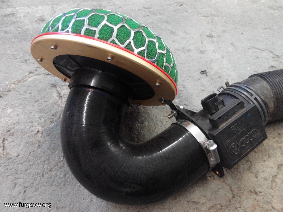

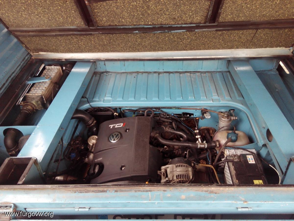

unas foticos::::
AAZ
AFN
Hasta la perra acabó harta de cables
admision y caudalimetro

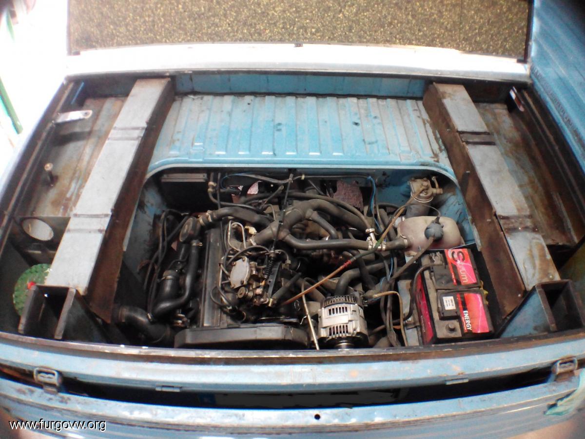

hola
oye llevo una semana con mi sinka.... y me acabo de dar cuenta que mi aceso al motor por arriba es mucho mas pequeño que el tuyo,  modificastes tu el suelo completo?
edito :
acabo de ver esta foto
definitivamente parece casero

Javi T-2
Si esta modificado, tenia todo el piso podrido de haber llevado un tablero atornillado y el anterior propietario lo corto y puso esas chapas galvanizadas. Dan mejor acceso y Aprovechas los huecos que hay tras los pilotos.
