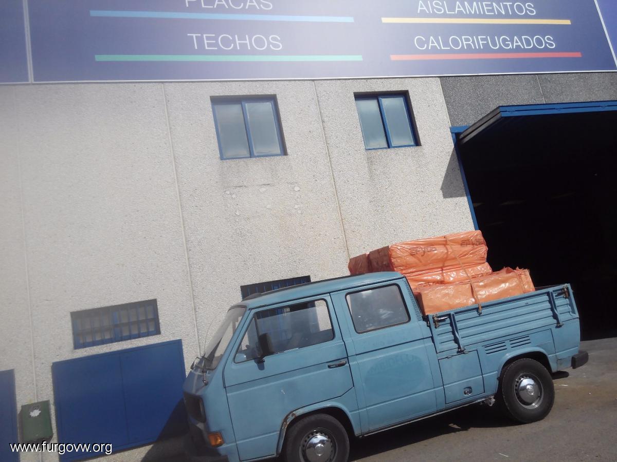

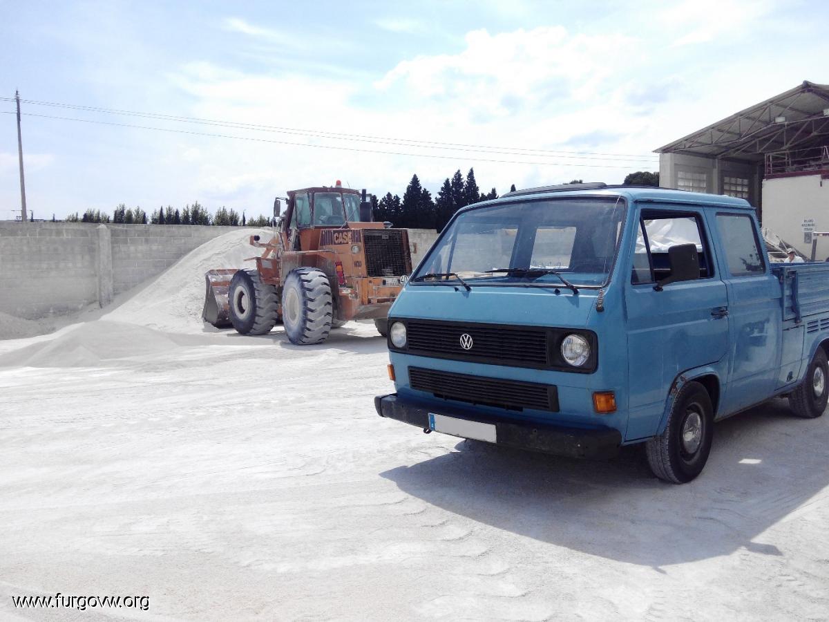

Hoy le a vuelto a tocar currar   8) hemos ido a por una saca de gravilla para el jardin, 600 y pico kilos

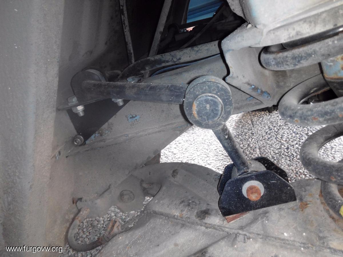

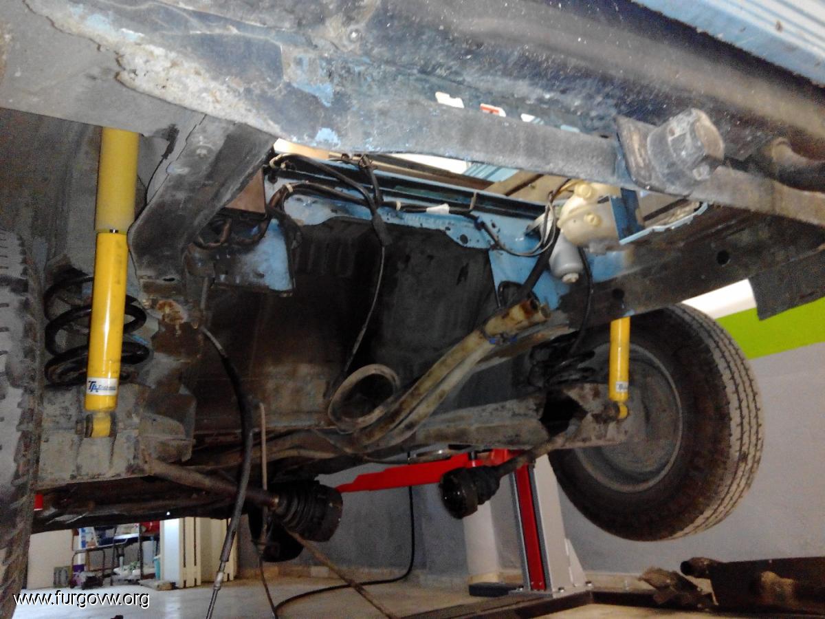

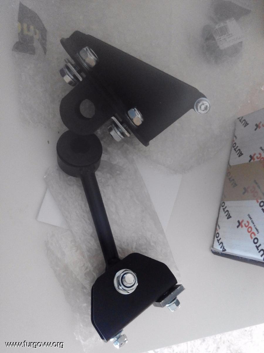

Montamos barra estabilizadora trasera, una pasada la diferencia, adios balanceo

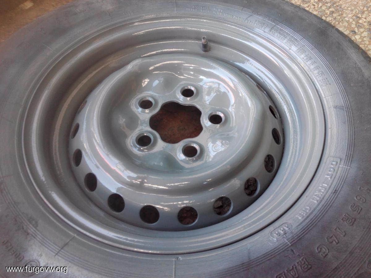

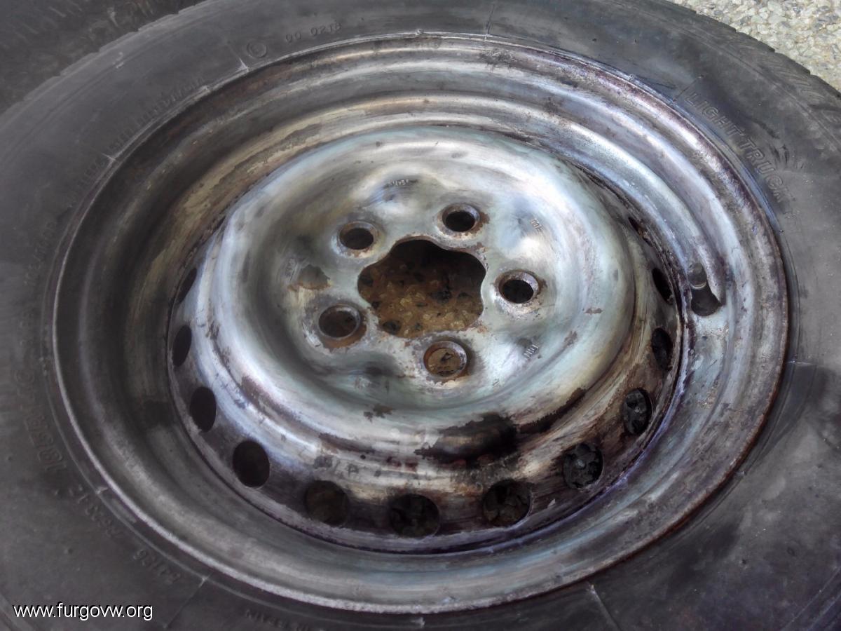

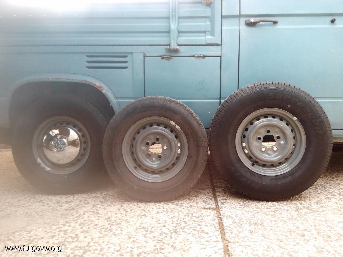

Maquillaje para las llantas, limpieza con disco de alambre, convertidor de oxido y pintura.

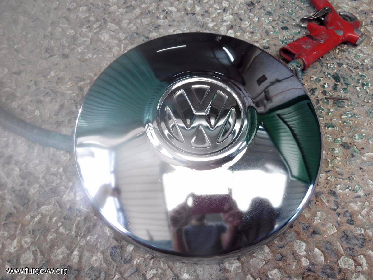

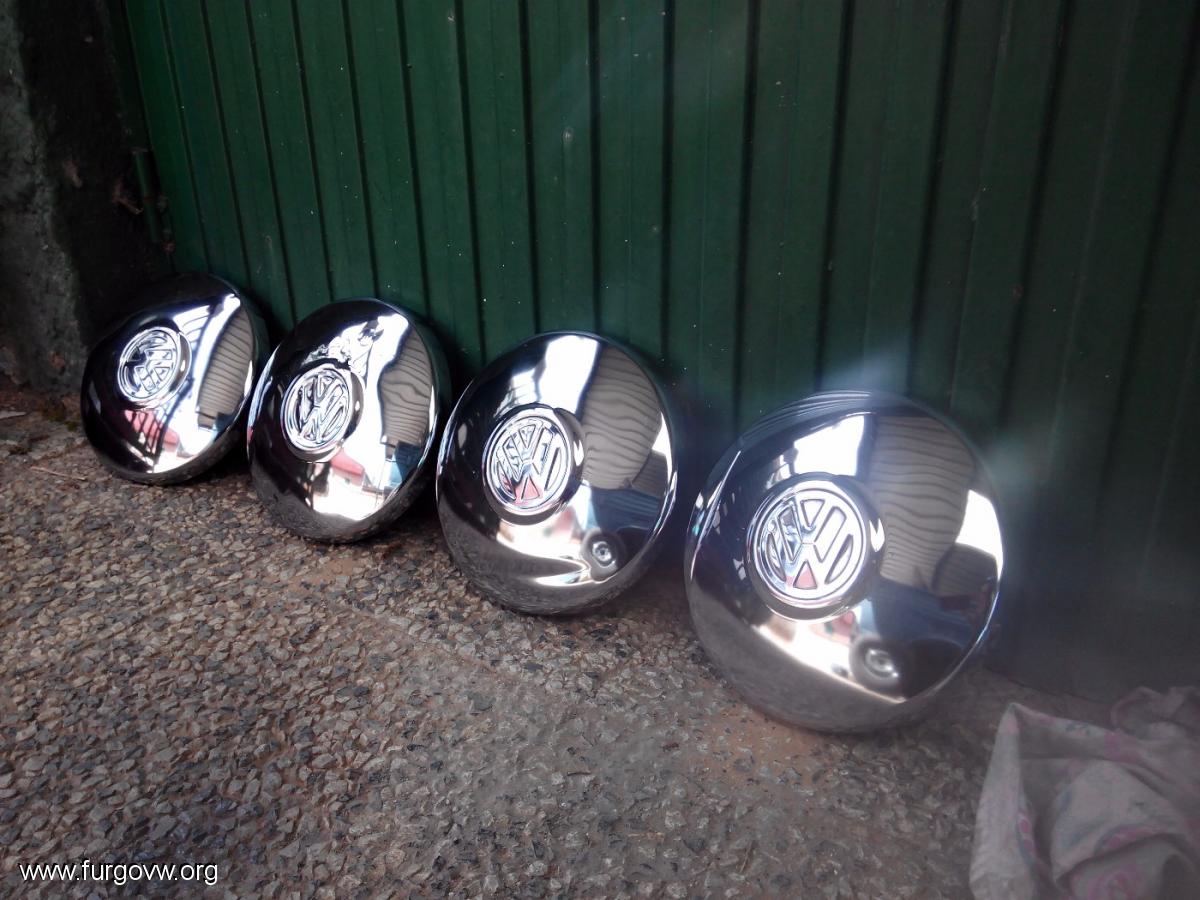

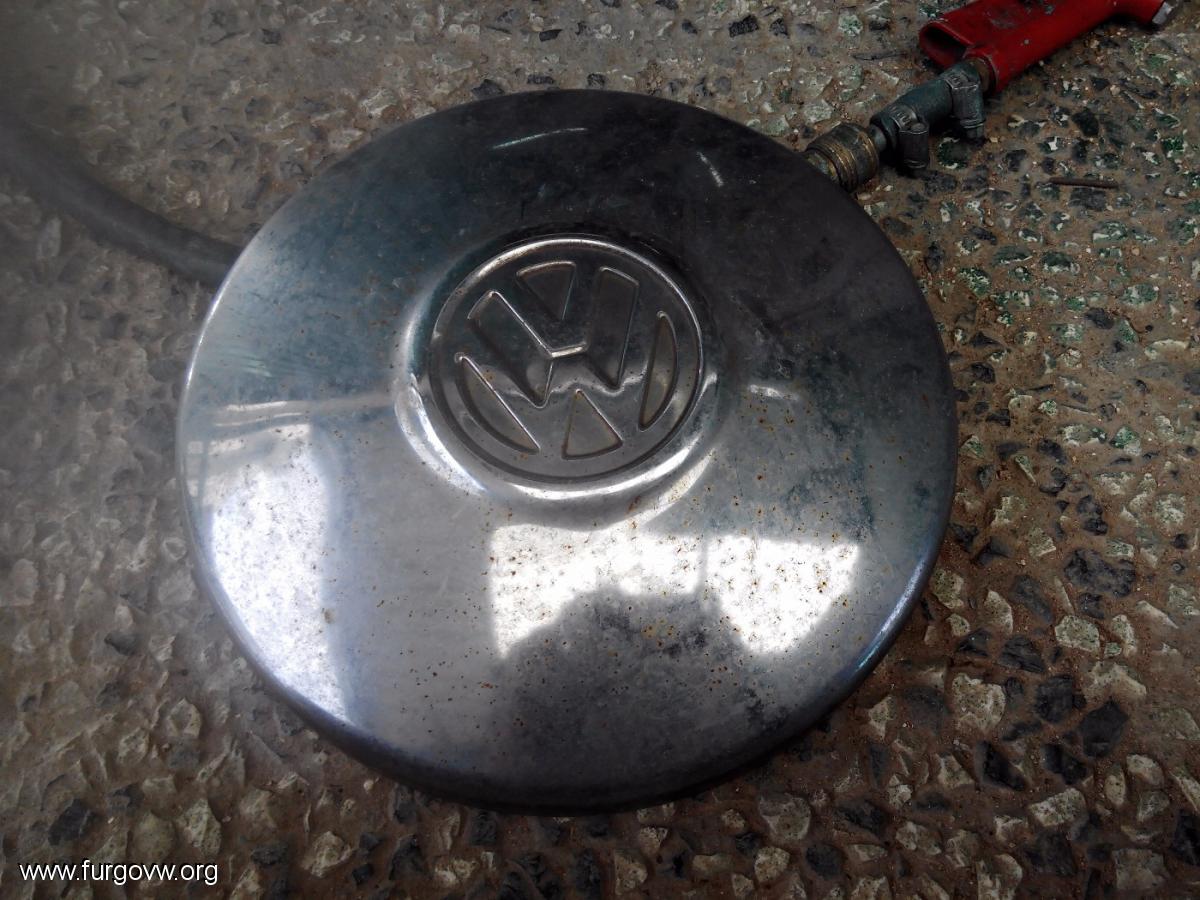

Pulimento para los tapacubos:

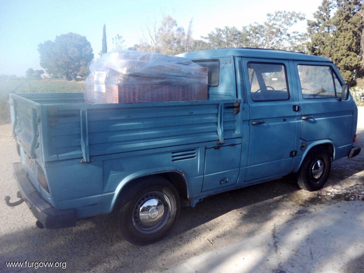

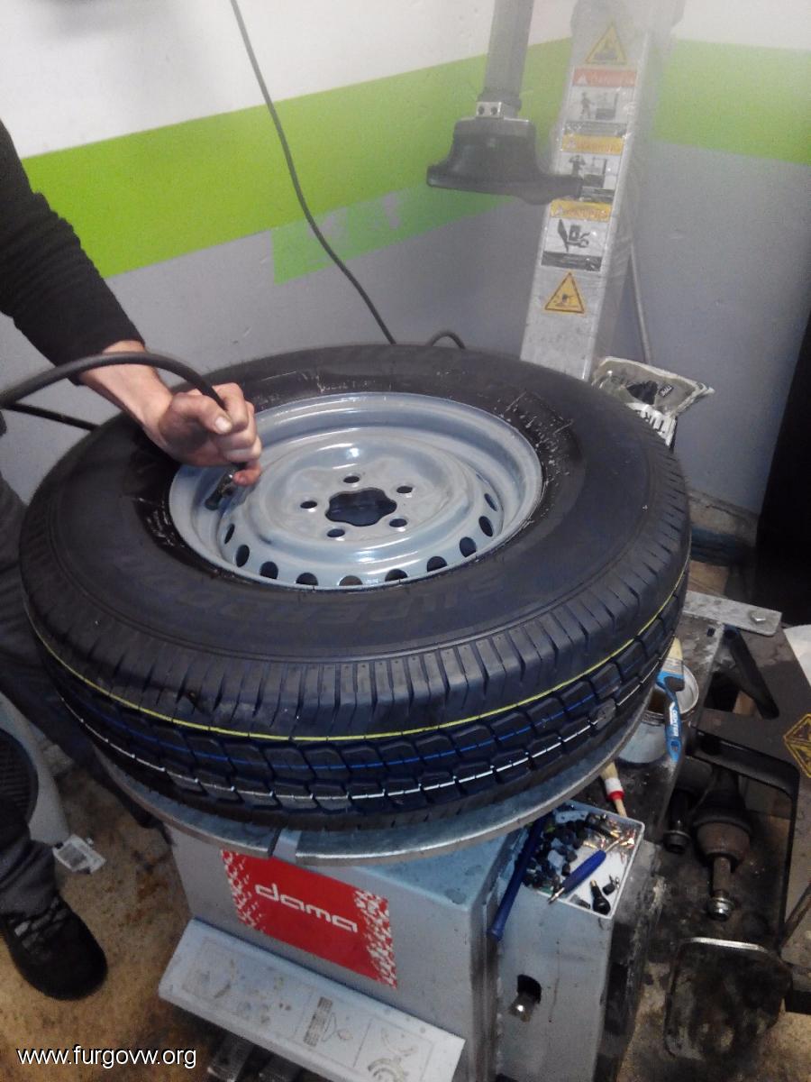

Montamos en las trasera 215 R14, ganancia del 7% se nota bastante:

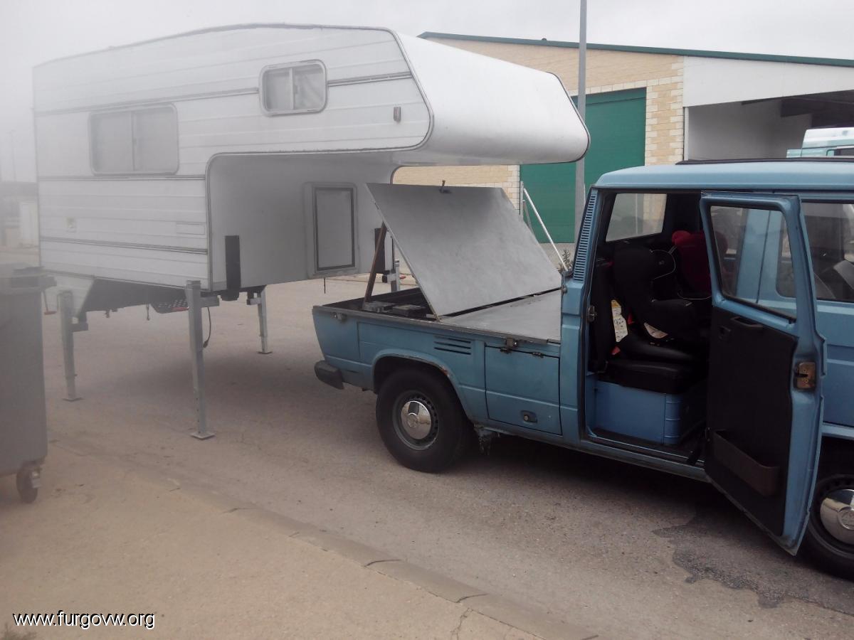

parada tecnica, esta es la pega de la celula, has de bajarla para mirar cualquier cosa:

¿La estabilizadora trasera ayuda en carretera pero hace más inestable el ir por pistas?
animatrix
Cita de: escuterista en Julio 04, 2017, 14:33:34 pm
si , y lo mismo pasa con la estabilizadora delantera
restauracion de mi t3 camper:
mi sinka:
mi syncro:
escuterista
Gracias por la información.
Javi T-2
No te sabría decir, no suelo hacer pistas.    Pero, a velocidad normal no creo que te vallas fuera, no?  :roll:
Si la pregunta es por decidir si montarla o no, yo pensaría en: cuantos km haces por pista y cuantos por carretera?   ;)

Que tal funcionan los ta technics? y con los muelles cortados a -12 algun problema?
No me quedan dientes, brechas en la frente, la rodilla rota, sudor en las pelotas!
Javi T-2
Cualquier amortiguador con los muelles tan cortos tiene la vida muy limitada.
Los traseros todavía los llevo son duritos, bien.
Los delanteros los cambié hace poco, se deshicieron las gomas y el amortiguador se movía en el tornillo que los sujeta. El bastago era mas gordo que los blistein que lleva ahora, pero estaban bastante petados.
