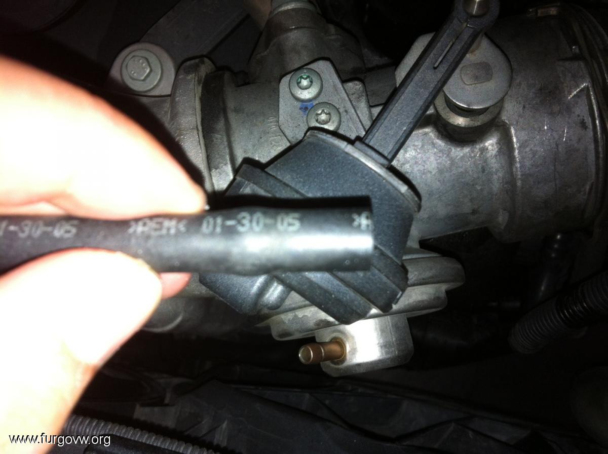

Hola, tengo una duda sobre como anular esta valvula, hace pongo me compre una multivan de 174 cv del 2003, T5, estuve mirando bricos de como anular la valvula egr, pero no me quedo del todo claro, entiendo poco de mecánica, pero en mi Seat León, un conocido mecánico me anuló dicha valvula de una forma muy sencilla, ya que  era una valvula mecánica sin estar conectada a la centralita ni nada electrónico de por medio, no como las de ahora. Hay un tubo de goma que llega a la valvula y que lo que hace es succionar ( imagino que a bajas revoluciones o algo así) y de esta manera deja abierto el paso de aire sucio, cuando no succiona este paso queda cerrado y solo entraría airé limpio, pues bien, lo que hizo fue taponar este tubo con un tornillo para impedir su función y de esta manera, según me dijo quedaba anulada la valvula egr.
El caso es que mirando y mirando en mi T5 y viendo un poco por este foro, aunque no he visto a nadie que haya hecho esto mismo, yo me he lanzado y he hecho lo mismo, anular la función de este tubo de goma, ya no succiona y por ende creo q la valvula queda anulada.
Mi pregunta-duda es que como no estoy muy puesto en mecánica, no se sí este "brico" es una cagada y me voy a cargar algo de la furgo, o por el contrario, esta bien hecha y realmente he conseguido anular la valvula de forma sencilla y correcta, por favor, necesito que alguien me diga algo, bueno o malo, para dejarlo como esta o deshacer lo que he hecho.
Se qué hay muchos temas abiertos sobre la valvula egr, pero por más que he buscado no he visto ninguno que hable sobre esta forma de anularla, espero vuestras aportaciones, saludos.

Buenas , la anulación está hecha perfectamente si lo hicistes como comentas , no se te va romper nada de la furgo puedes estar tranquilo  ;)

Asi como lo has hecho esta perfecto... yo la llevo anulada con una bolita de un rodamiento y a simple vista ni se nota..

Exacto, ese es el tubo que anule, yo le he metido un tornillo que entraba muy justo y que si desenroscaba podía sacarlo fácilmente, y externamente ni se nota.
Es que mirando no veía nadie que aportara esta solución, todos los bricos eran más complejos, desmontando la pieza e intercalando una chapa en la entrada de gases

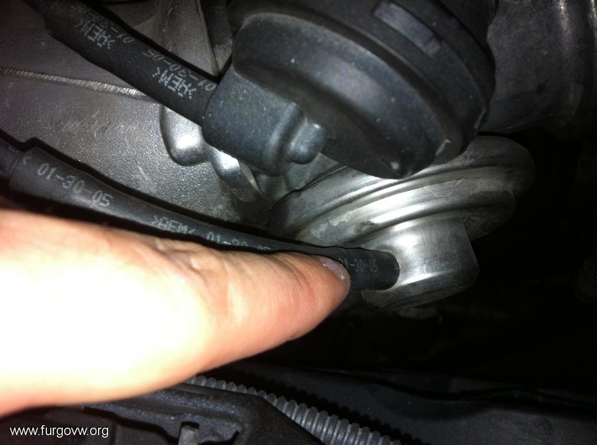

Cita de: albertillo_madrid en Abril 26, 2014, 10:44:27 am
Podrías poner una foto de conjunto, para ubicar esa que has puesto.

Gracias. Me refería a una mas completa, por ubicar esa pieza en el vano motor.
