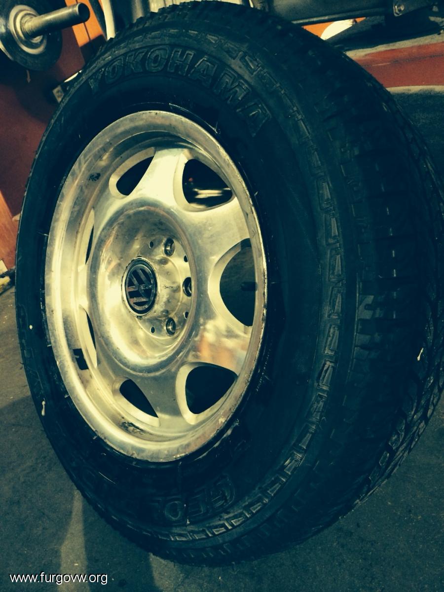

Febrero 11, 2014, 23:47:25 pm #52 Ultima modificación: Febrero 13, 2014, 15:37:14 pm por manuel gil lozano
Hoy me han llegado las cubiertas nuevas las medidas delanteras son 215/65/16 y las traseras 215/70/16 en todo terreno de la casa yokohama

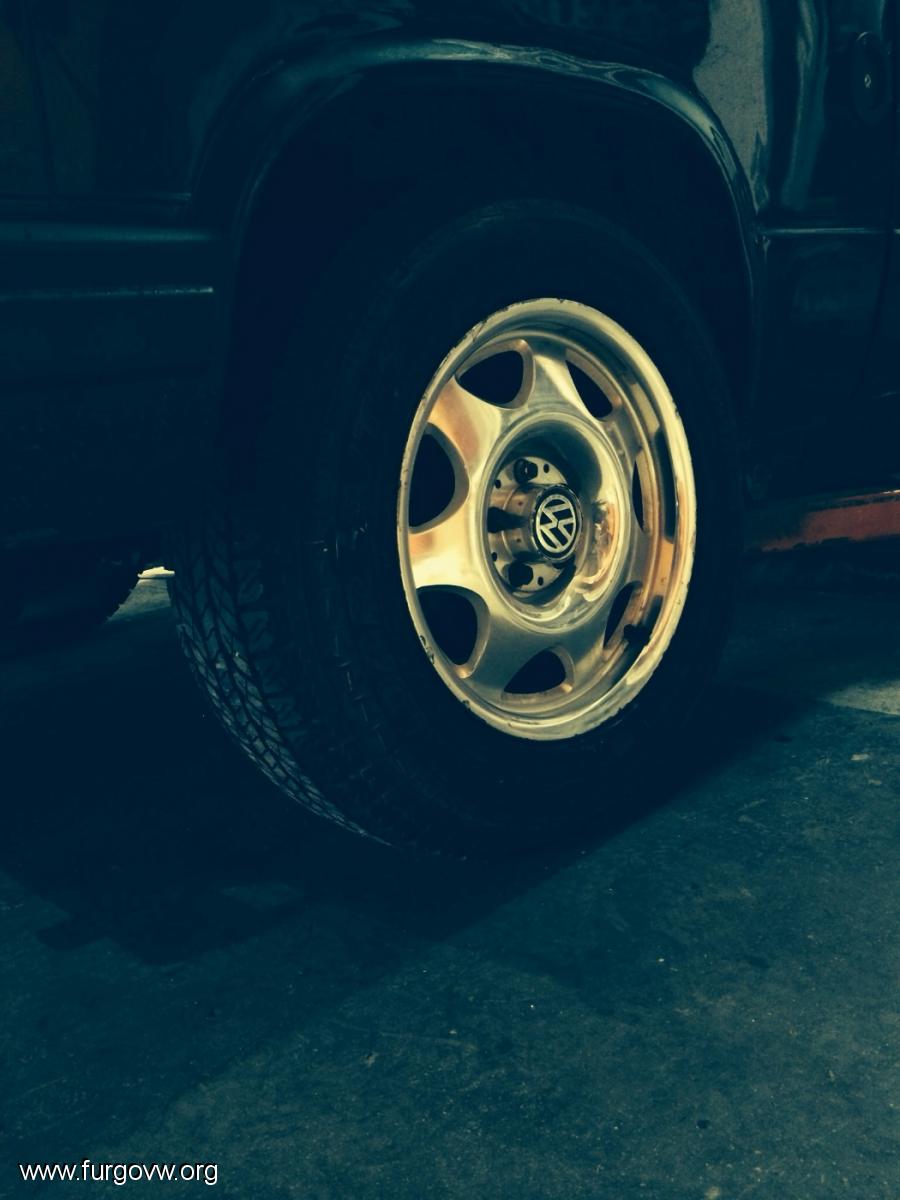

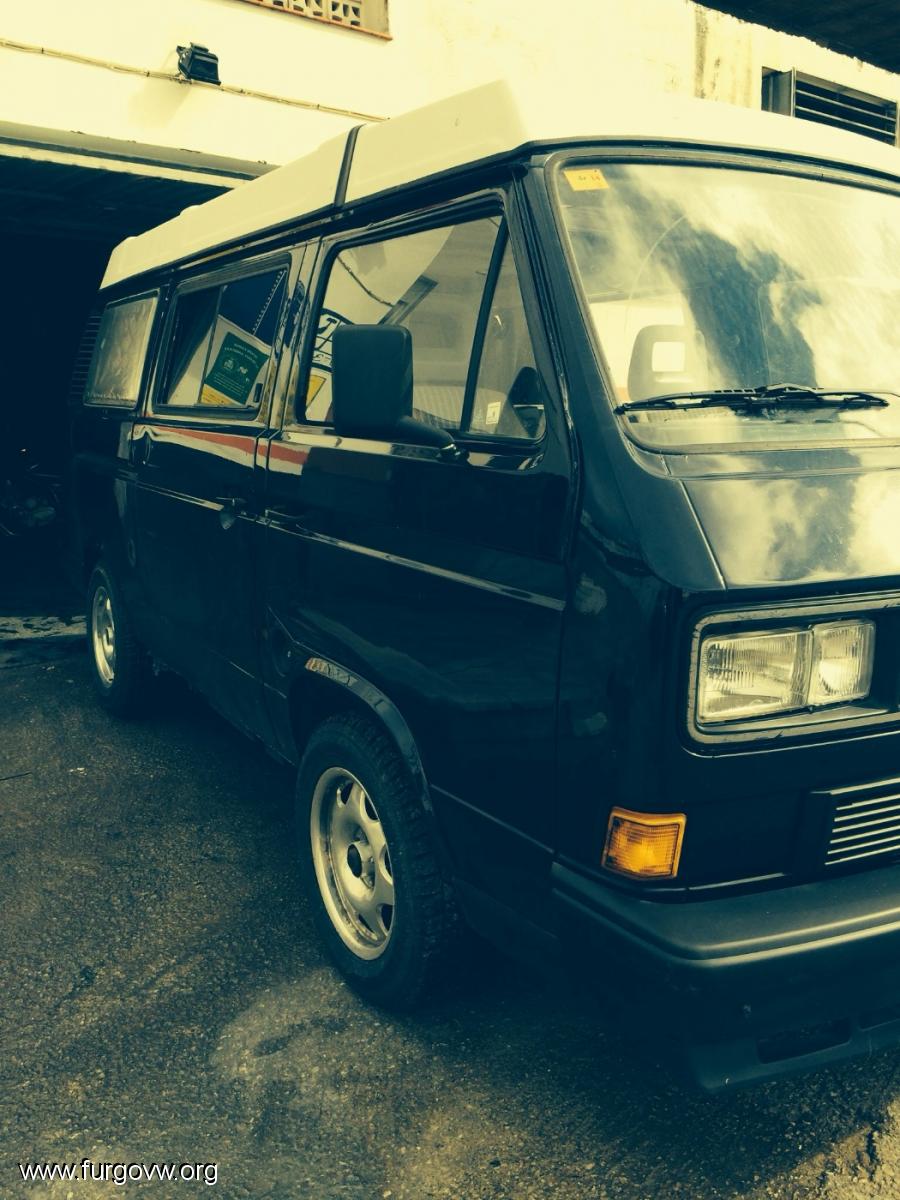

manuel gil lozano
Ya tiene las cuatro ruedas calzadas la he probado y va bastante bien y de aspecto me gusta mucho... Según mi cuenta km y cuenta Rpm voy a 100km/h a unas 3400 Rpm esto es muy relativo pero bueno según la lecturas en mi Furgo es más o menos así

colo
Ole manueeeel, que guapa te ha kedao con las gomas mas altas de mas perfil .baba

luis charco
Bueno Manuel pues algo hay que pensar para esa caja, el  tema no es sólo llevarla alta de revoluciones, es el consumo, de todas maneras creo que tu medida no es correcta, no me cuadra que yo con una caja de syncro y 215 75 15 que es equivalencia con tu medida trasera,  circule habitualmente entre 110 y 120 y el motor no explote creo que , o la velocidad es mayor o las revoluciones són menores .Yo le he sacado casi 150 de punta y con esa medida el motor iria a 6000 vueltas cosa imposible.
manuel gil lozano
Por eso digo que es muy relativo luis el cuenta km lo he comprobado con un navegador y hay unos 2 km de diferencia será el cuenta Rpm el que no es real ya te digo que a ralentí que estará a unas 900 Rpm el cuenta de la Furgo ya está a 1100 rpm
