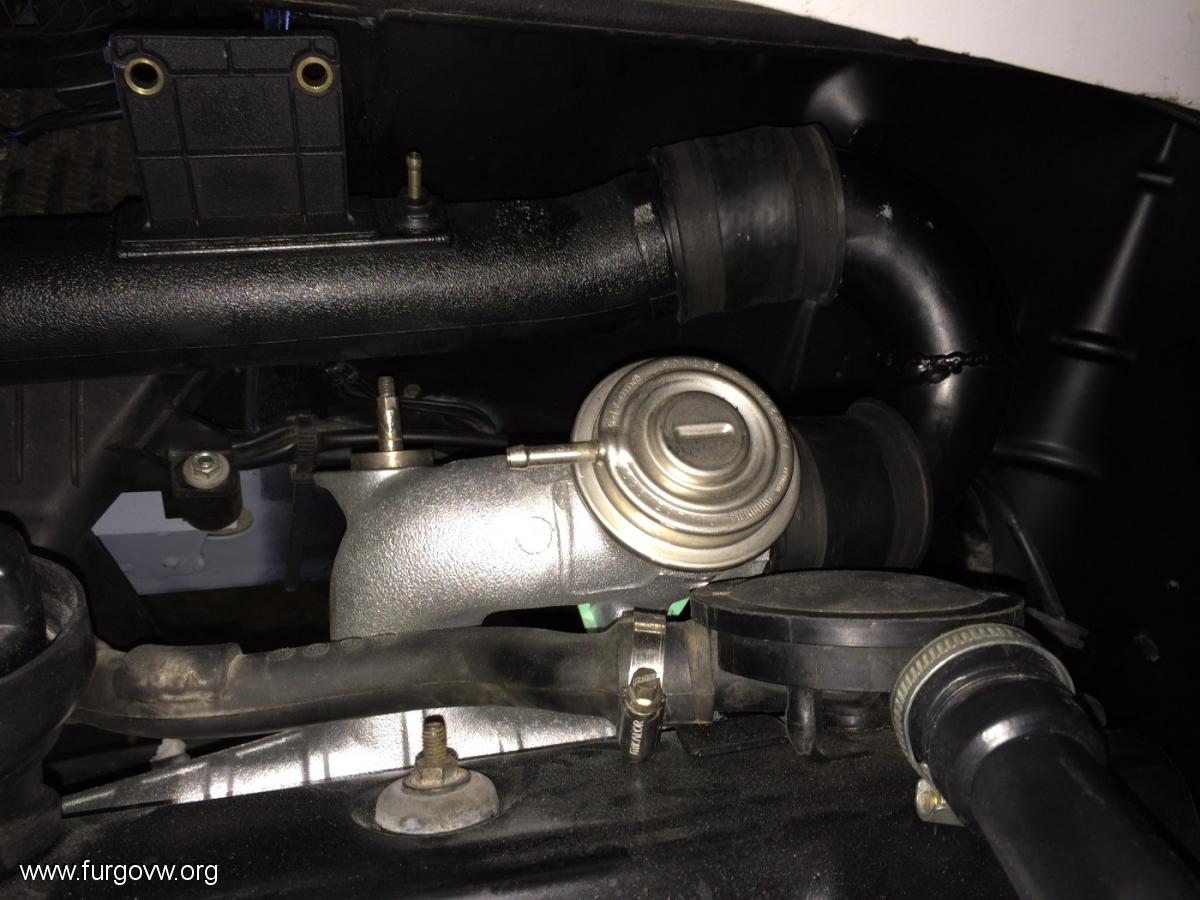

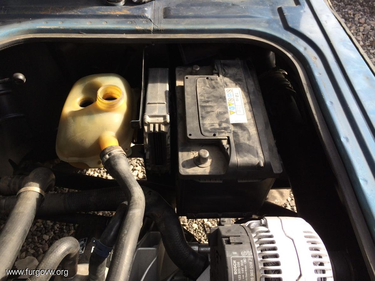

Otra vista de la batería y la centralita a un lado y al otro lado el caudalimetro

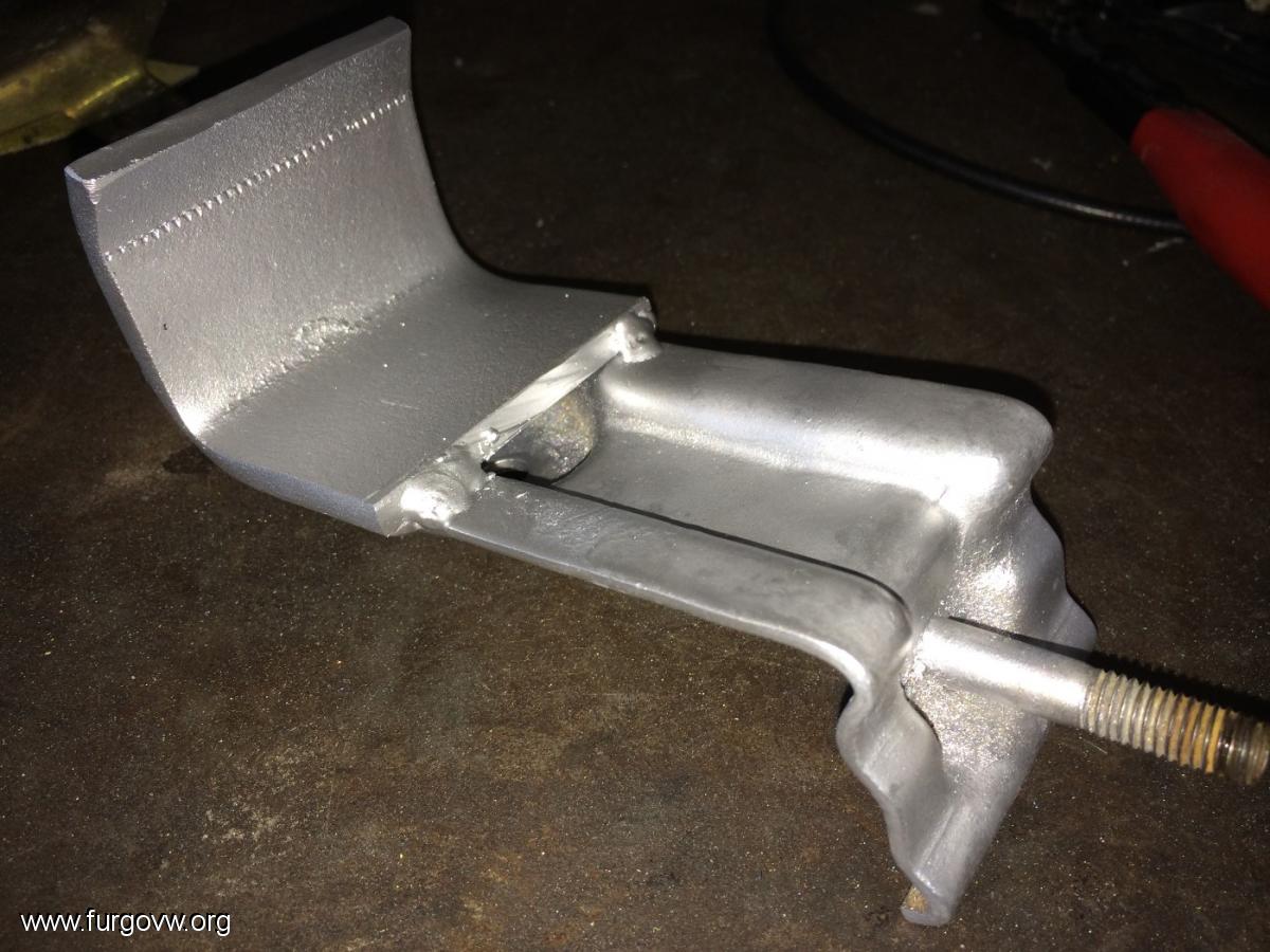

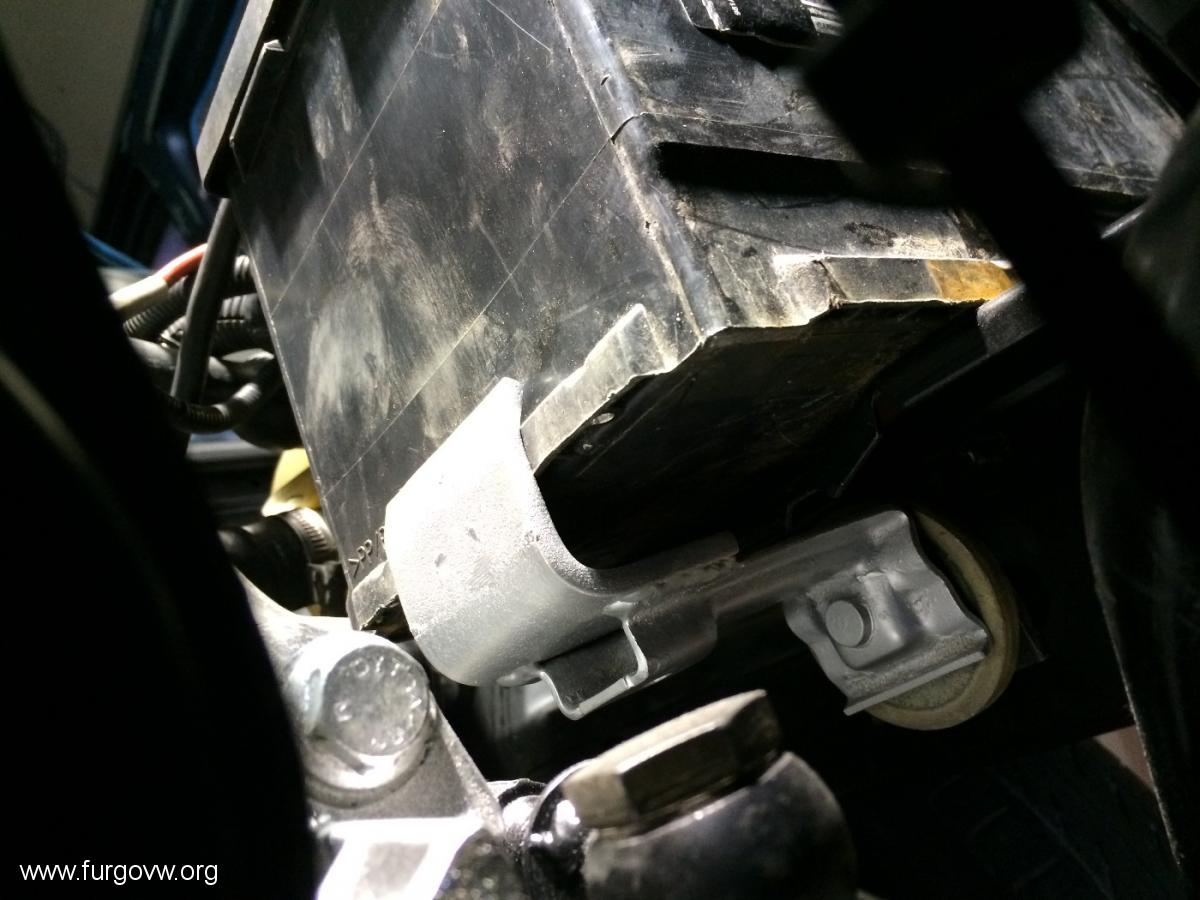

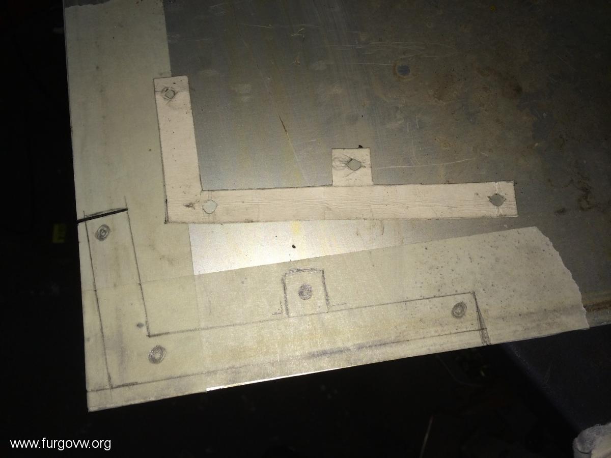

Este es el nuevo soporte de batería que me he tenido que fabricar

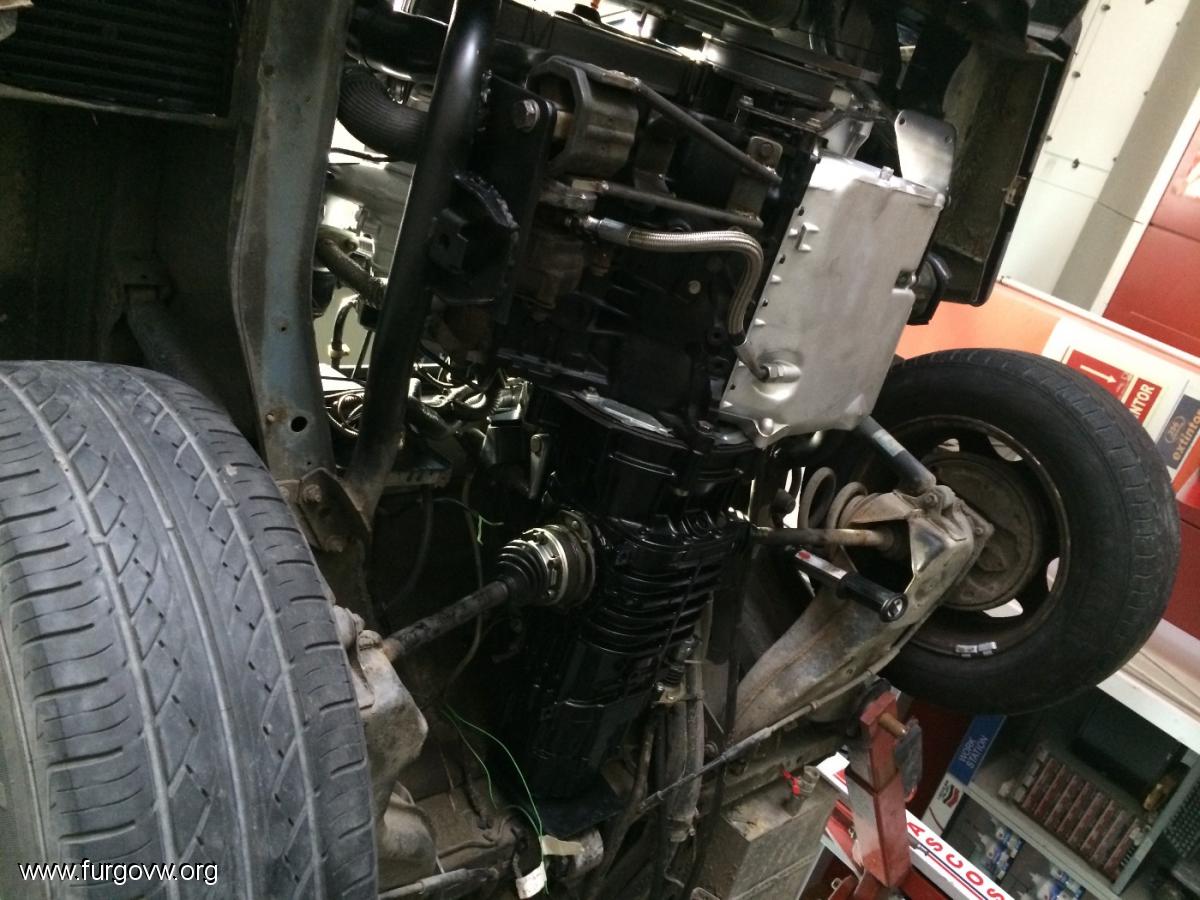

Y aquí se ve como queda montado en la furgo

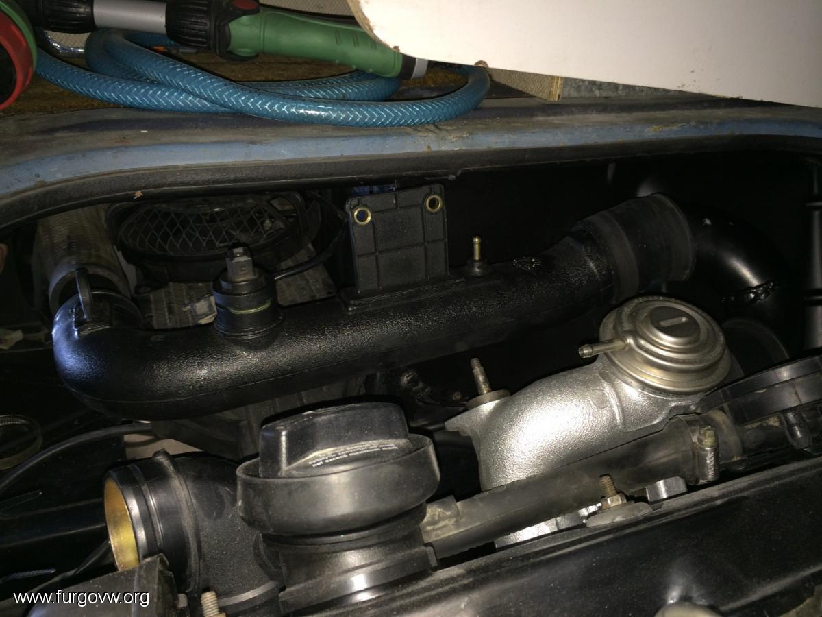

Para llegar desde el intercooler a la admisión me tope con un tubo de passat que me vino perfec por medida y por donde lleva los sensores de temperatura y presión de aire
Y para este codo use dos curvas de escape de un buen diámetro para hacer la curva a medida y le solde un cordon en las puntas para que no se escape la unión de goma

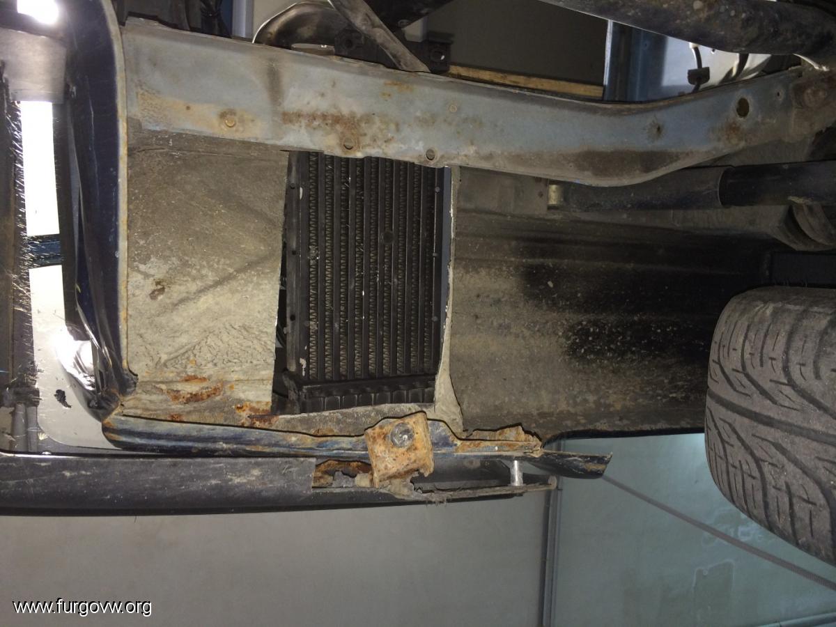

Bajo la furgo ya podeis ver el intercooler, esto lo completare con una chapa a modo de deflector y guardabarros

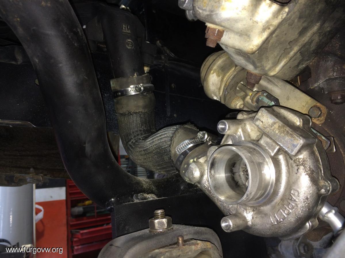

La goma de unión entre el turbo y el intercooler

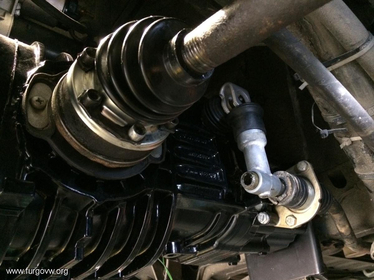

Asi me quedaron los palieres y la barra del cambio bien pulidito y revisado todo
Y bueno a falta de escape asi queda por debajo
