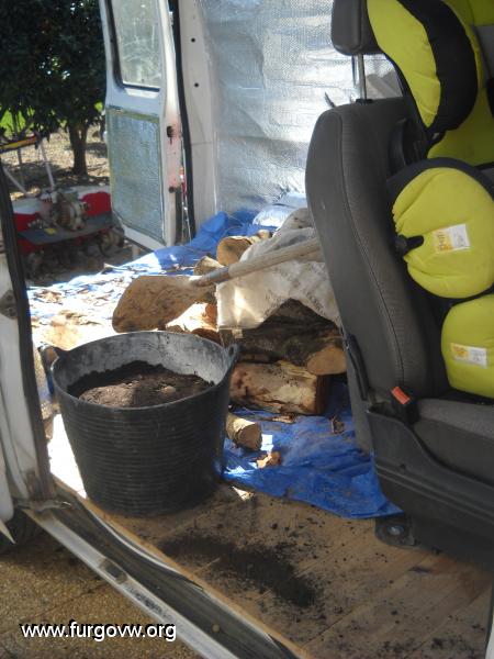

La compramos en noviembre de 2011 pensando ya en prepararla, pero nosotros le damos un uso polivalente, osease: Plazas, camper y furgon.
Somos cuatro: pareja (37-37) niño (8) y niña (5), por lo que necesitamos plazas. Camper para disfrutar, y furgón para...
...para cargar madera, estiercol, cemento, tuberias que echar...
Nuestra idea e poder ir a la parcela que tenemos en campo con 3 kilometros de carril, y hacer muchos viajes, kdds furgogur II y muchas mas, fines de semanas, vacaciones...

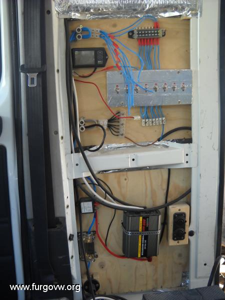

aqui el cuadro que estamos  montando
Relé E772, porta y fusible 80ahm, inversor 600w, desconetador de bateria, voltiamperimetro nasa marine, fusible e interruptores, y un par de tomas de corriente 12v
TODO ROBADO O ARRANCADO

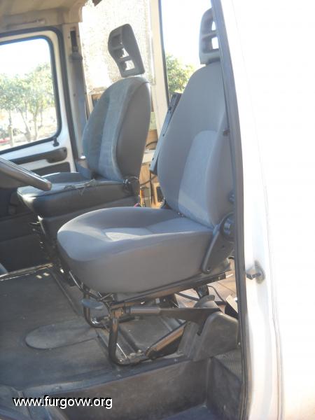

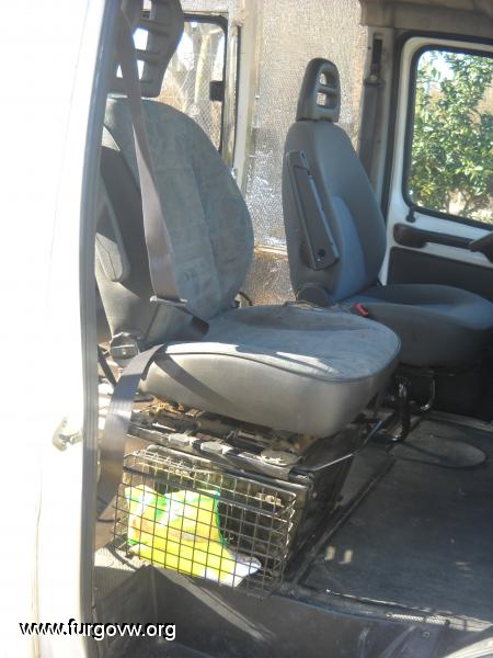

Hemos quitado el doble asiento delantero y hemos comprado en desguace otro asiento simple
el del conductor lo puesitomos en el copiloto, aunque está un poco feo, sucio y agujereado. Ya se solucionará

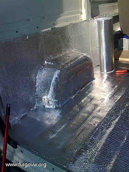

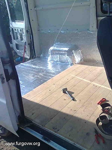

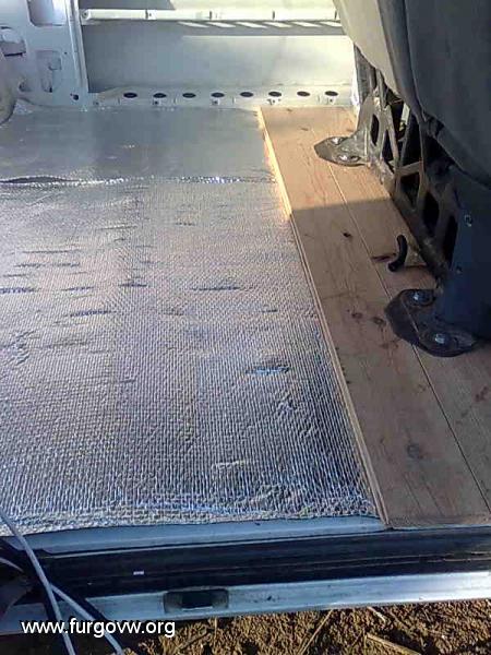

Luego hemos comenzado aislando:
con madera de pino machiembrada de 21mm y polinum de cuatro capas
Las parede con corcho blando de diferentes grosores, algunas veces sobrepuestos, llegando a tener asta 7 cm y luego el polinum

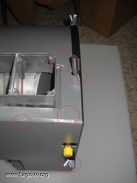

También hemos pensado en el agua calentita pa los niños, bueno, también pa nosotros. Pedimos un boiler truma de gas a active caravan y nos llegó un poco dañado, así que carlos nos dijo que nos envia otro nuevo. Aqui unos detalles de los desperfectos que traia
Todavía falta mucho, pero apoquito apoco llegaremos
Lo tenemos montado en un armario, y lo llevamos a la furgo solo cuando salimos de viaje y lo vamos a utilizar

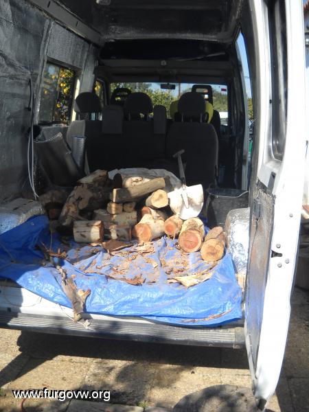

furgoraider
Y ese asiento trasero, de que furgo es?? Lo teneis homologado?
animos y a disfrutarla!!  ;)
imposible
Es un asiento triple de una ford transit. Esta traía uno sin reposacabezas y cinturones de 2 puntos, además era una autentica caca, ya que se movía mas que un tiovivo. No está homologado, y espero no me digan nada en la iteuve, si no me tocará quitarlo para pasarla.
Tuve que buscar un asiento con los cinturones incorporados en los repaldos, ya que no podía anclarlos al chasis, pues como tu ya sabes, por un lado está la ventanilla y por el otro la puerta, por lo que tiene que ser de este tipo, y de citroen, peugeot y fiat no encontraba nada. Finalmente, llamando a todos los desguaces de sevilla que aparecen en las paginas amarillas encontré este a 120pavos.
