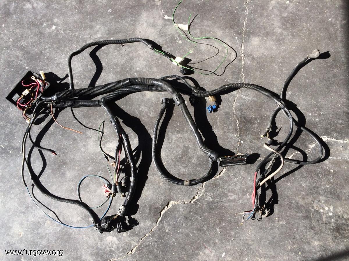

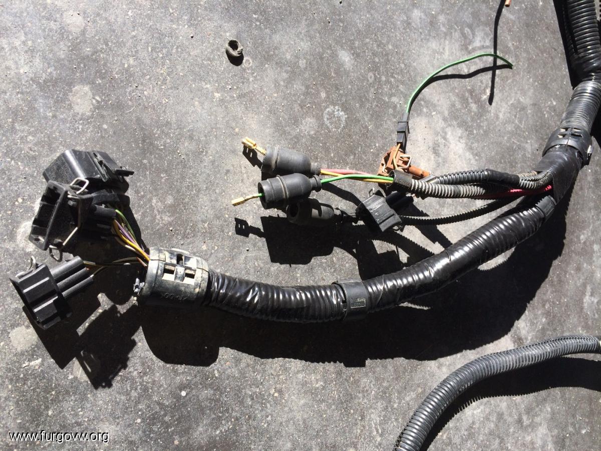

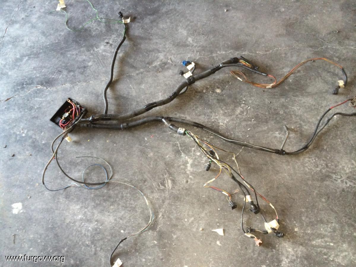

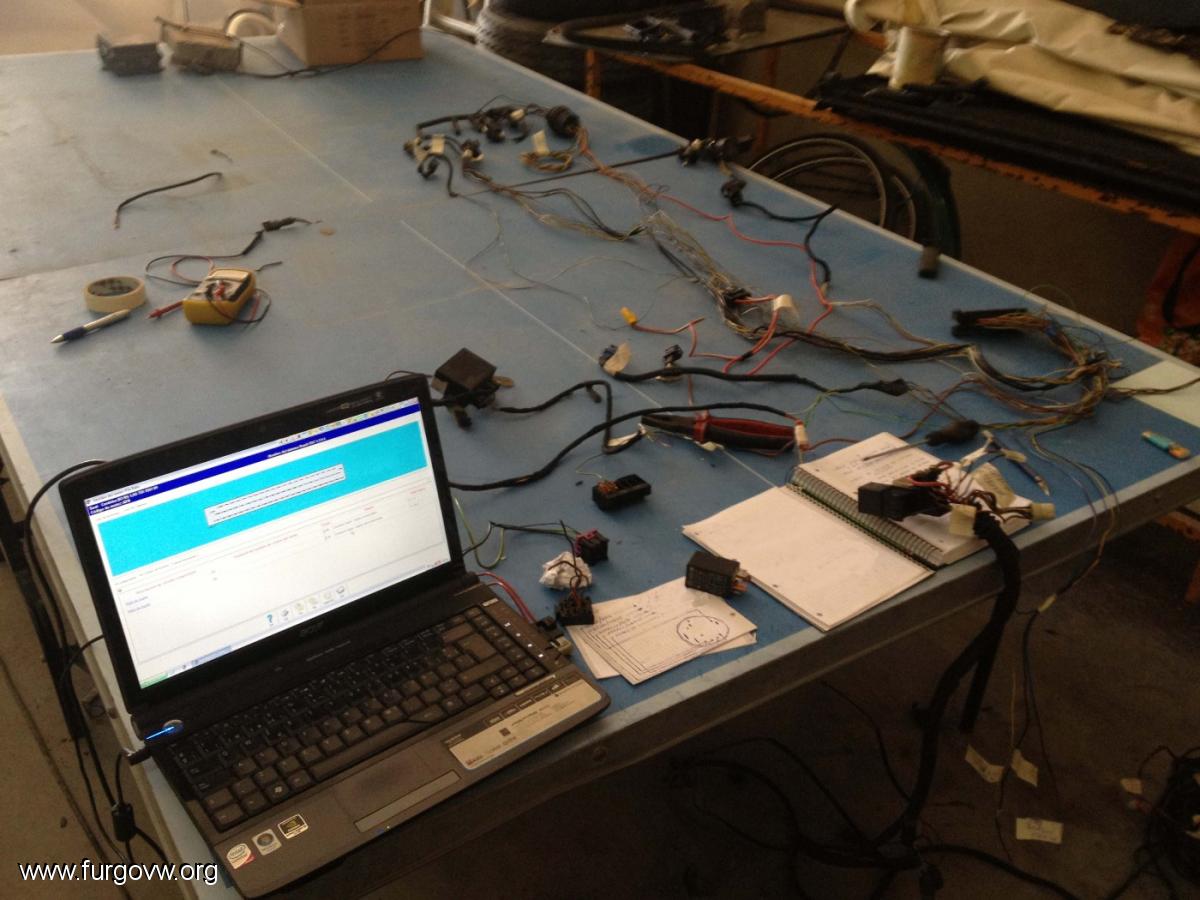

Una de las partes en las que mas he disfrutado trabajando ha sido en el cableado, en la siguiente foto se ve el entramado de cables recién salido del coche

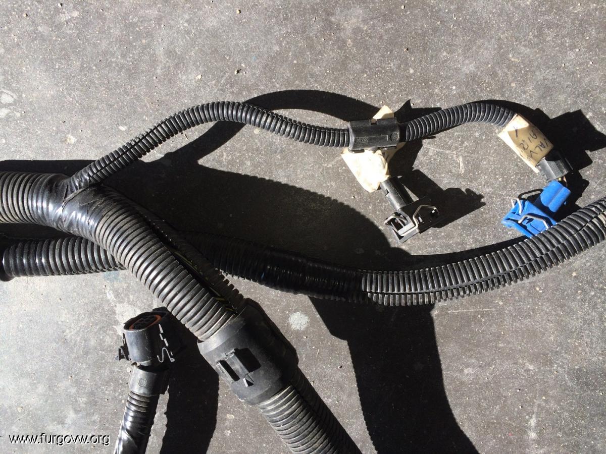

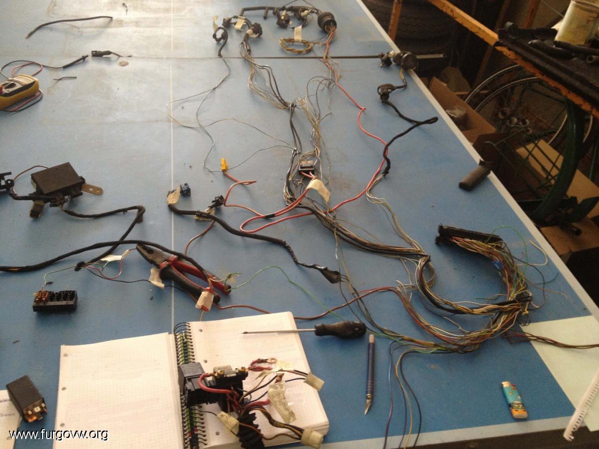

En estas fotos ya solo los cables necesarios

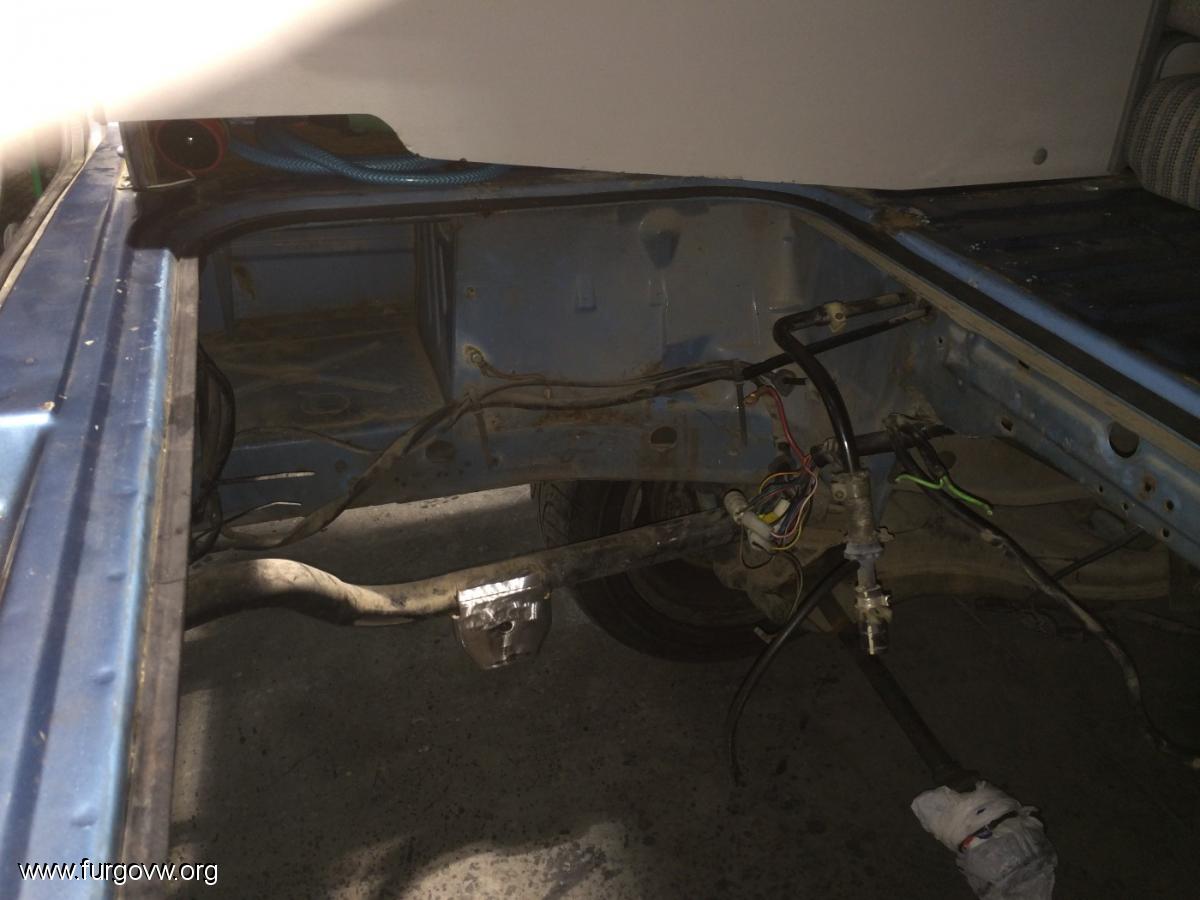

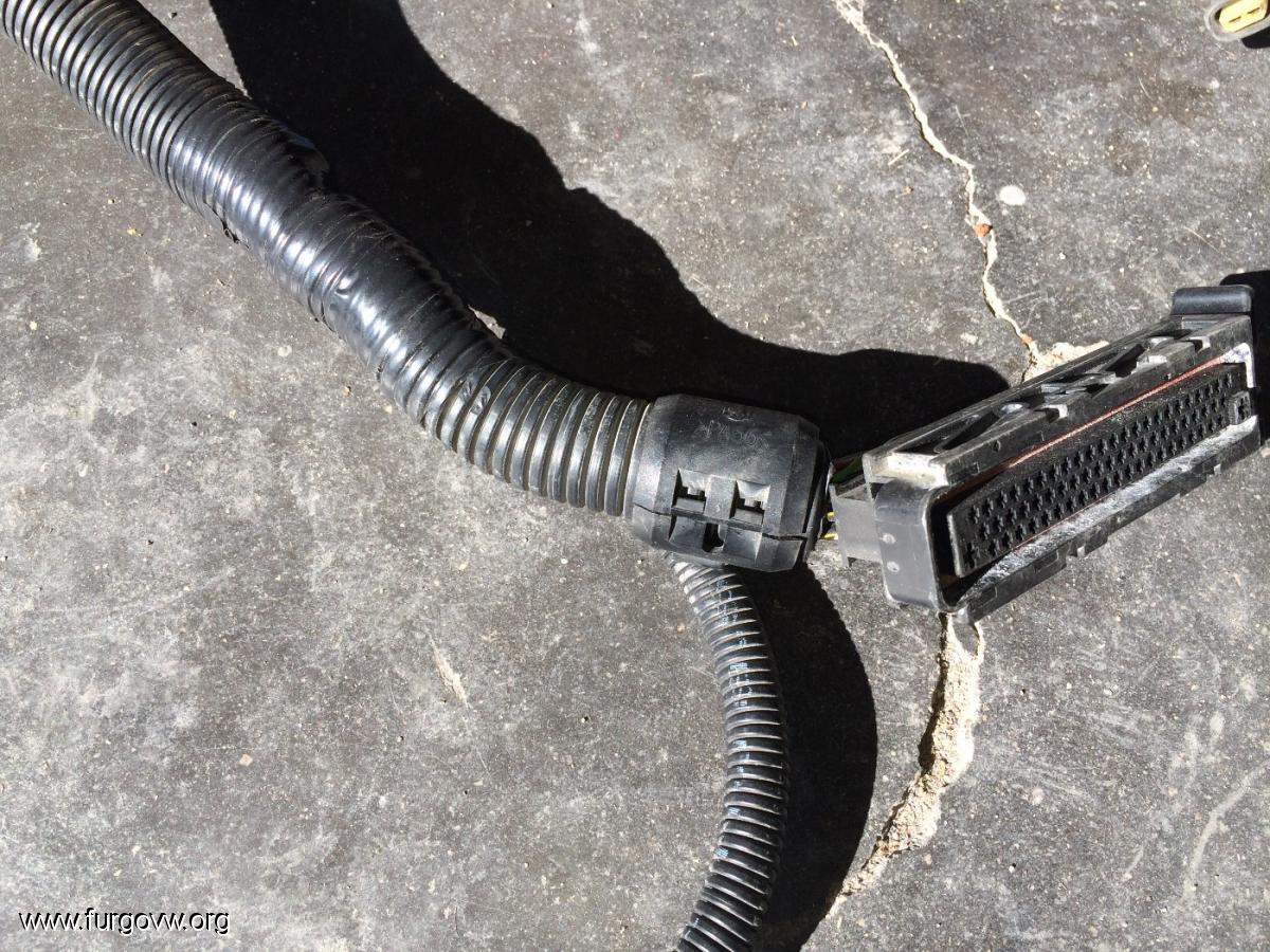

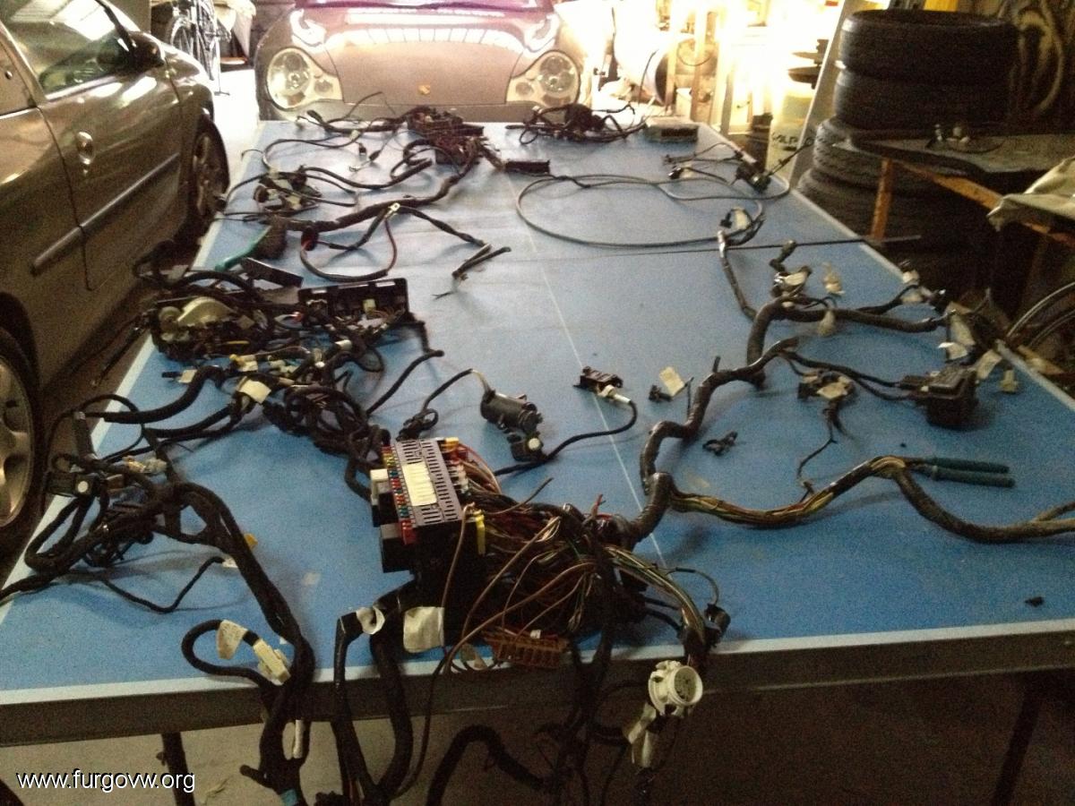

En la siguiente foto ya la instalación del coche y de la furgo mezcladas
He utilizado la funda corrugada que traía el coche para dejar todo el cableado bien protegido

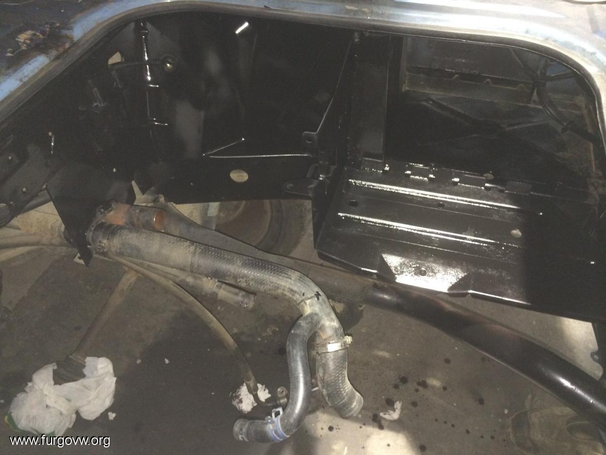

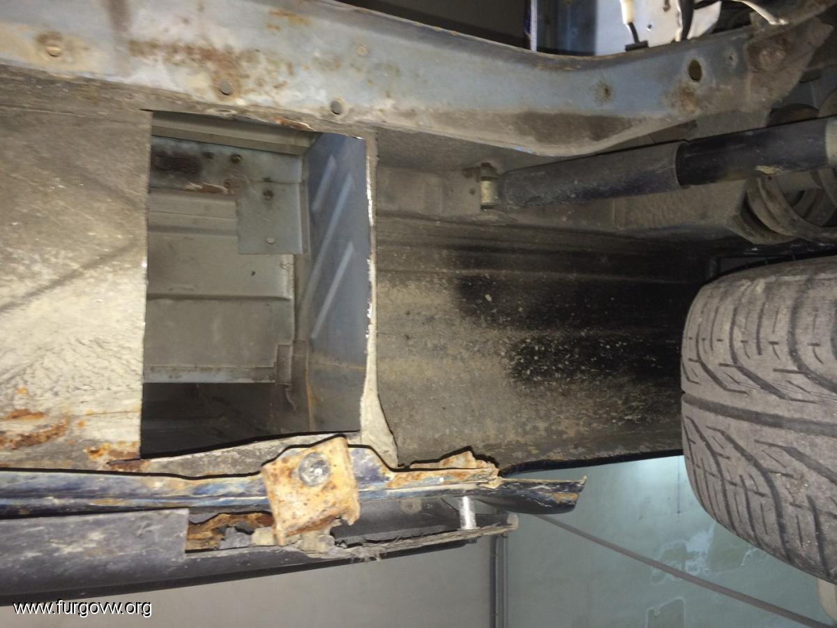

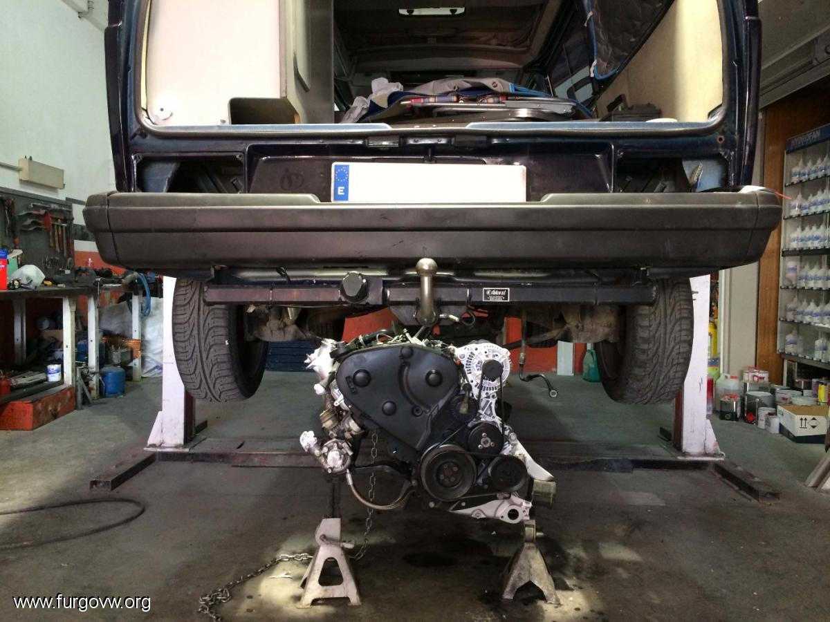

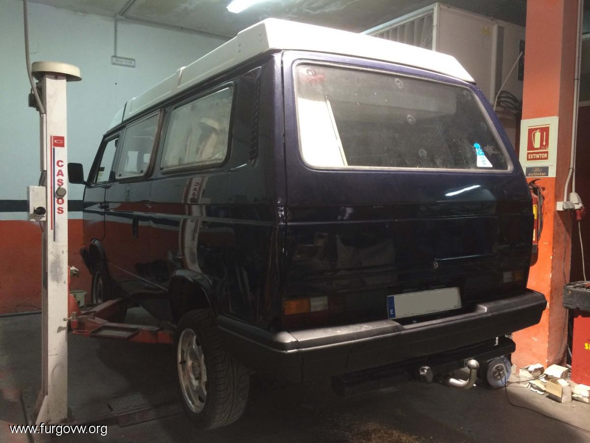

Bueno vamos por mas, en esta foto la furgo ya en el elevador dispuesta pa la operacion

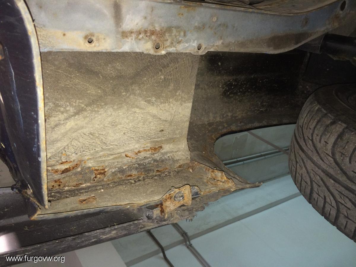

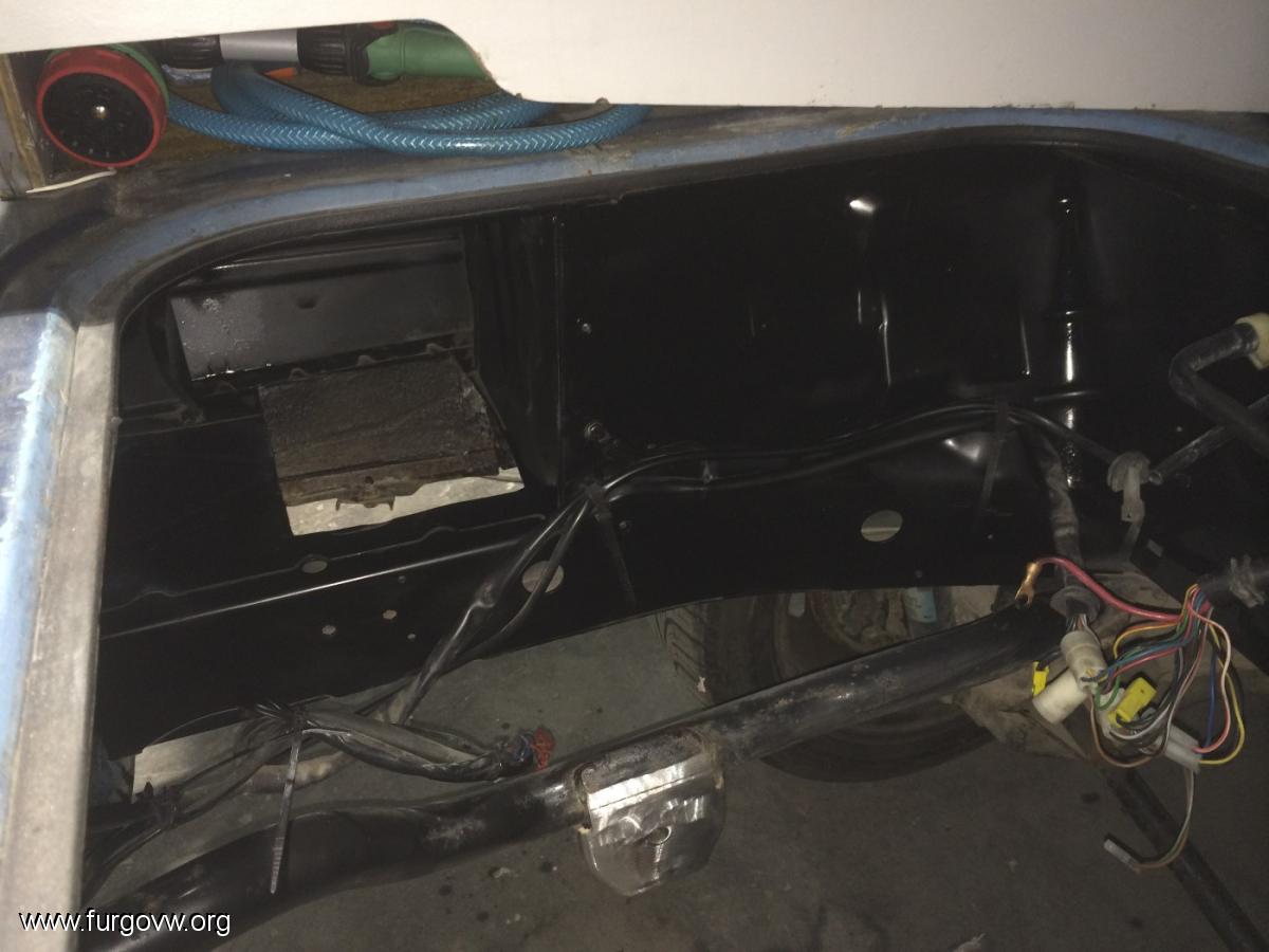

La zona de la batería tenia oxido debido al acido

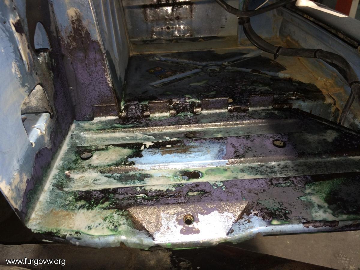

Le meti un limpiado a lo mas gordo y después le meti un convertidor de oxido bastante bueno... Fijaos en el efecto que hace sobre el oxido
Y para terminar imprimación y pintura negro mate

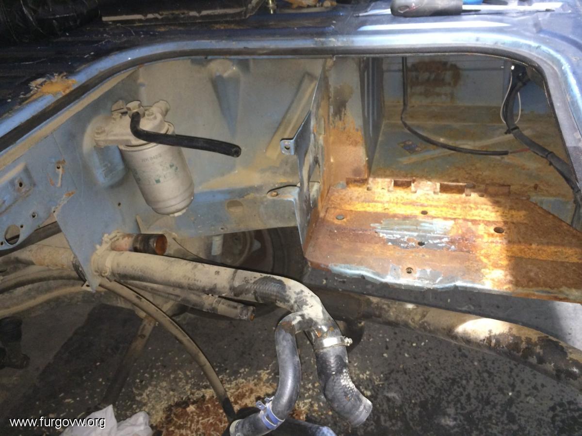

En el suelo bajo el piloto izquierdo le he abierto un agujero a modo de salida de aire para el intercooler y luego le pondré un deflector para el agua y las turbulencias
Aquí estará el intercooler

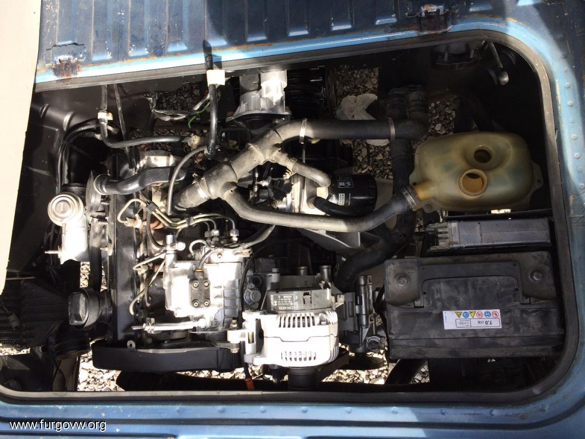

Motor a puntito de entrar  .baba .baba .baba

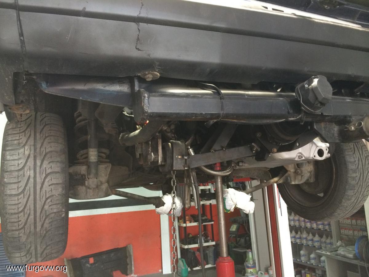

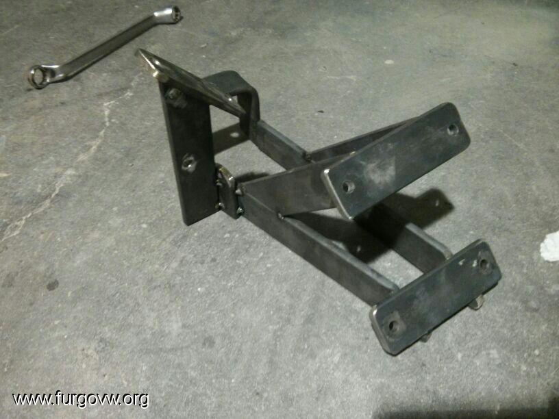

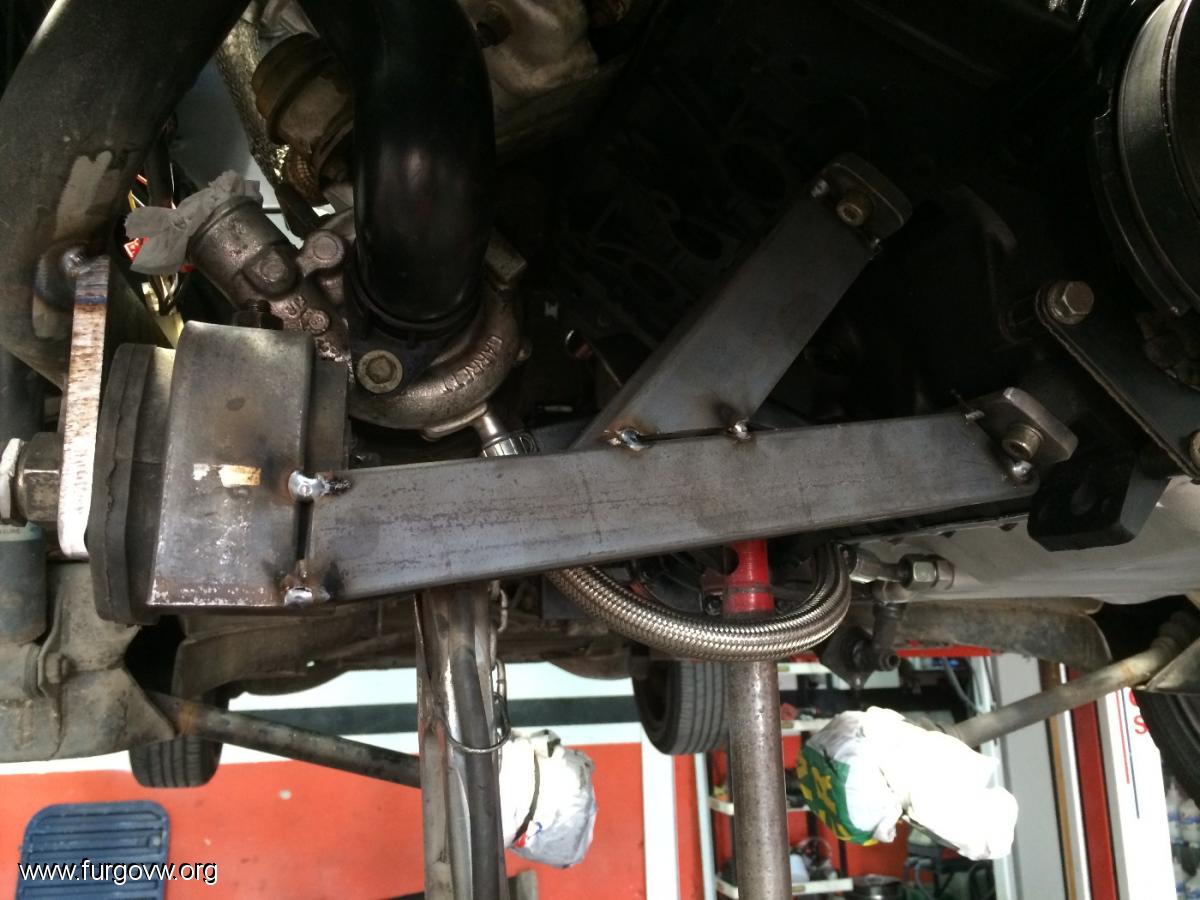

He copiado un soporte motor de los de Ha-Project que es el que mas me convence, aqui lo vemos presoldado en su posicion
Volvi a desmontarlo para acabarlo de soldar y pintar

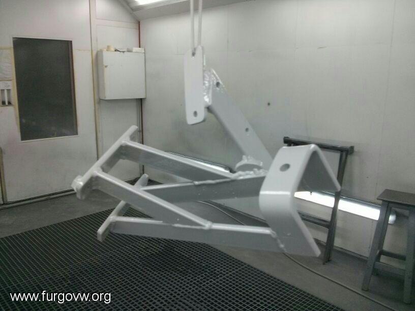

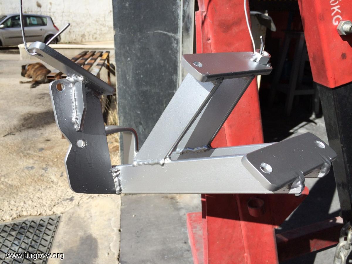

Imprimación fosfatante
Y pintado en plata como el otro soporte
Ya va cogiendo forma este es el nuevo reparto de componentes que he elegido con la batería recolocada para dar espacio a la centralita y la caja de filtro con su caudalimetro tras el piloto derecho y el intercooler tras el piloto izquierdo
