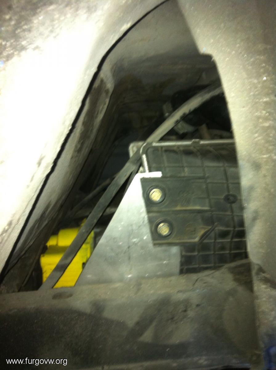

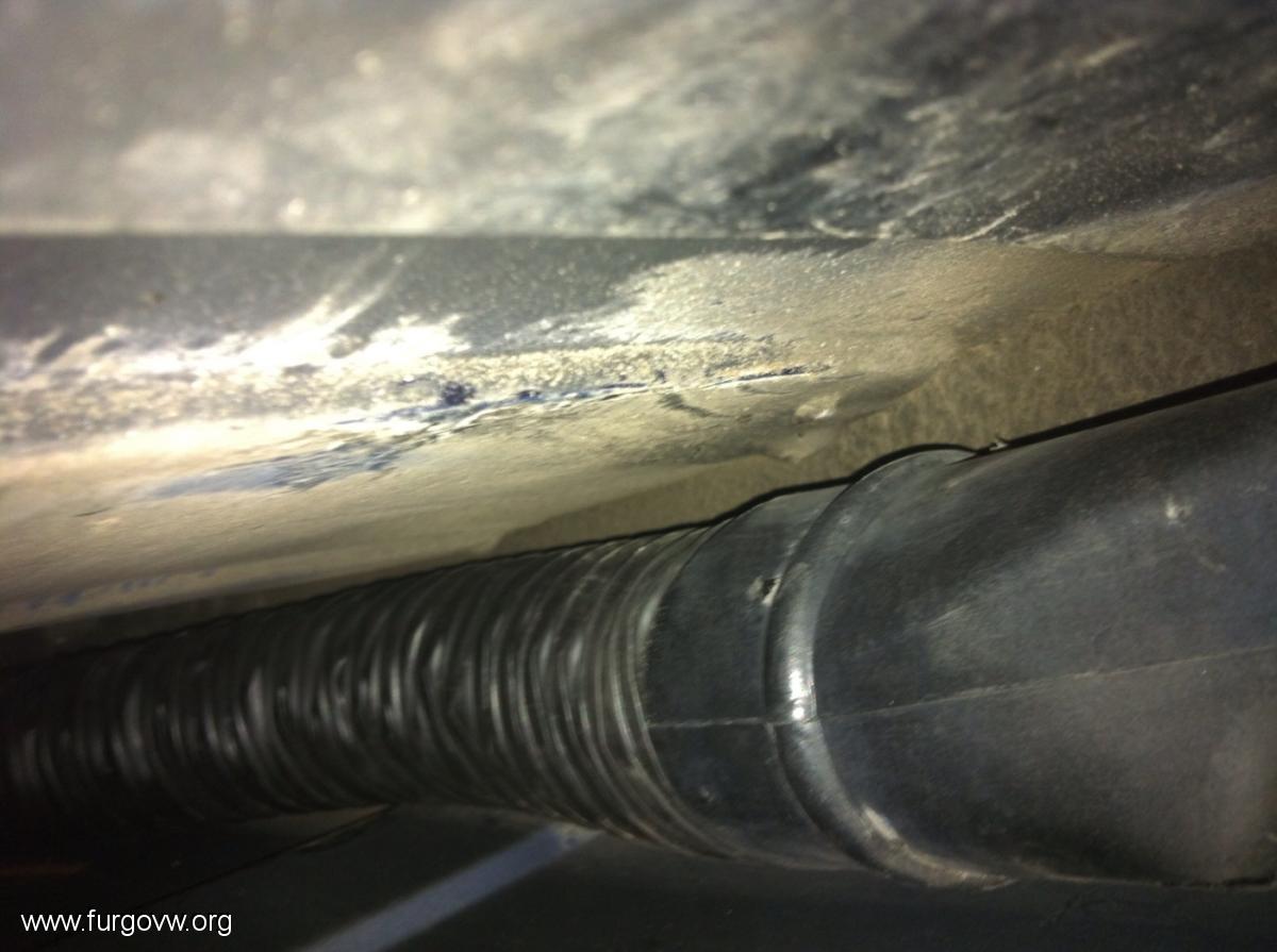

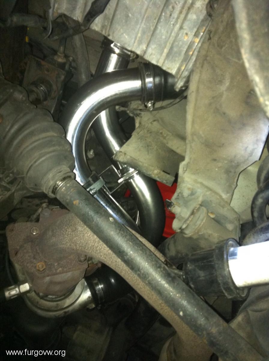

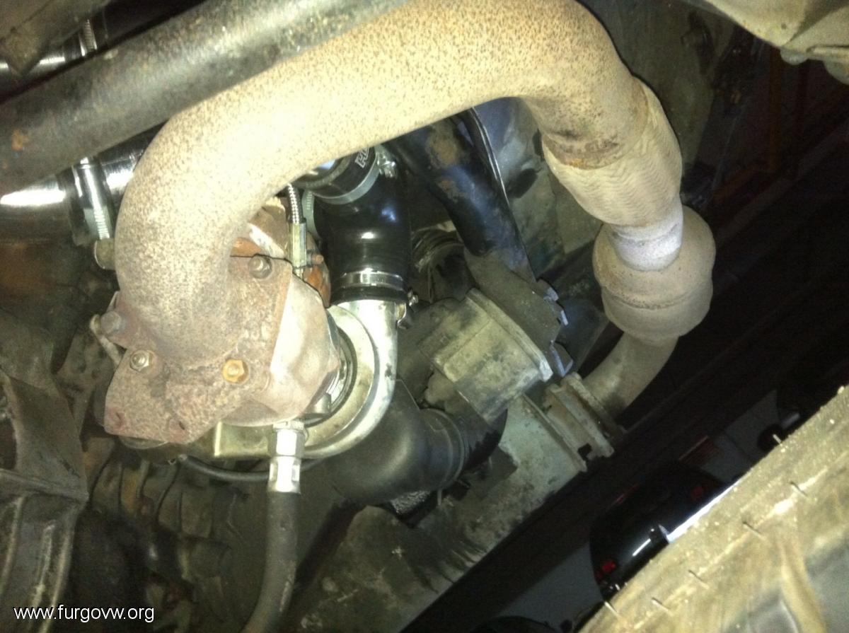

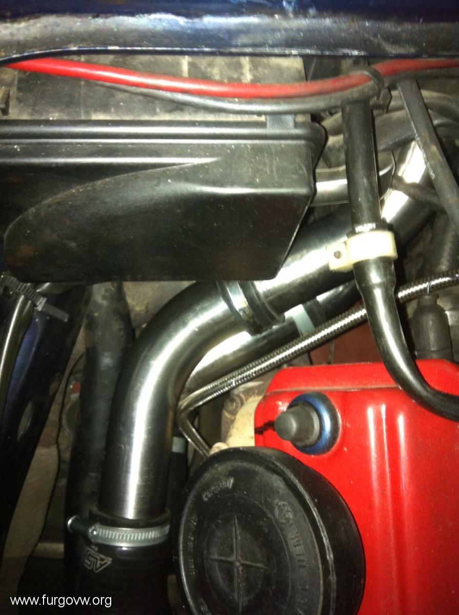

Siguiendo con las tareas pendientes, hoy me he metido a ponerle el IC que le compré a Joan Nevada. Opté por este pues no tenía que andar enredando con tubos, codos y demás zarandajas por falta de tiempo y recursos
A pesar de haber tenido que hacerlo sin elevador ni foso no ha sido muy costoso ponerlo pues la instalación estaba muy bien hecha de origen, así que no ha sido más que ir poniendo todo paso a paso y ya está
Sin abrir paso de bomba que lo dejaré para otro día, se nota un pelín el aguante en subidas que es lo que buscaba, pero bueno las conclusiones más adelante y pendiente de recibir un electro ventilador para forzar la entrada de aire
Asi queda desde arriba
Desde el paso de rueda se ve así, queda espacio para meterle el electroventilador
La parte de atrás
Desde abajo
Zona del turbo

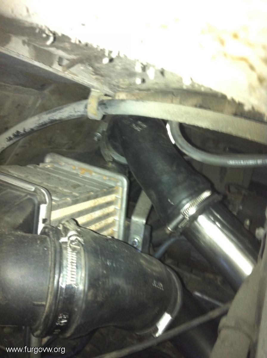

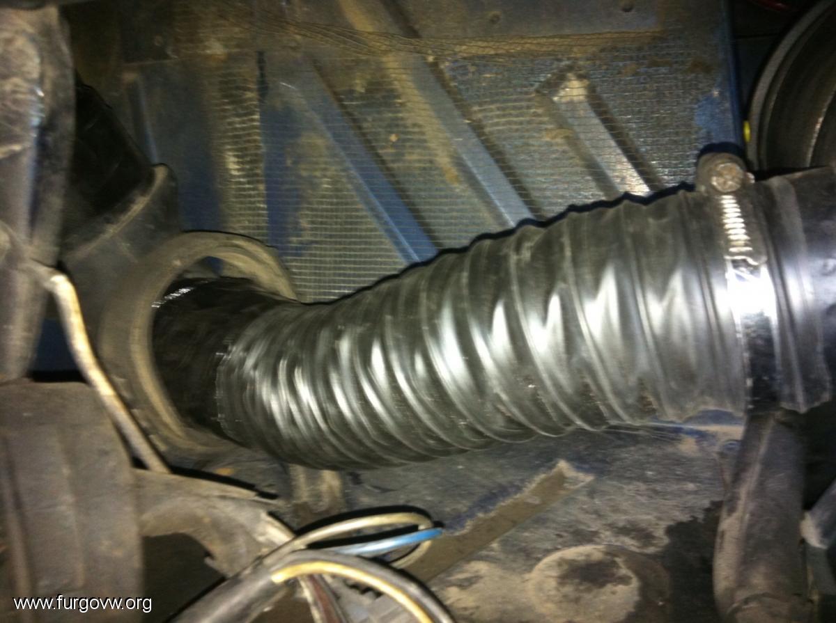

Me sonaba la columna de la admisión a que algo andaba suelto, así que me he puesto a desmontar y he comprobado que faltaba medio tubo del snorkel. Así que he sustituido toda la línea hasta la caja del filtro conservando el codo original donde tiene un orificio de salida de agua
Así queda desde el codo al filtro
Y así desde arriba, quitando la rejilla

Joan Nevada
Pues lo veo todo muy en su sitio... Verás cuando abras la bomba cómo aguanta en las subidas, y la salida que ganarás!
Esa furgo ya hace días que es de las mejores del foro  .ereselmejor

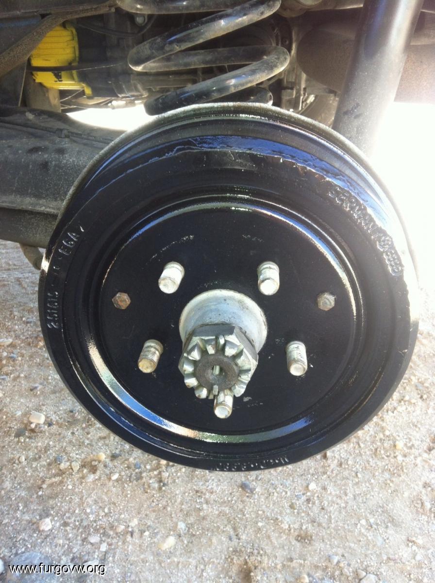

NachoT3
Otra cosa de la lista hecha
Tenía unos tambores por ahí, así que una pintadita y a frenar.
