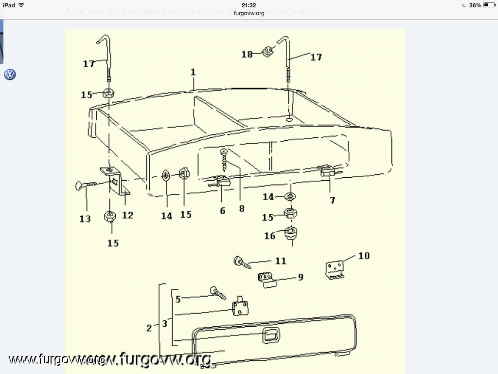

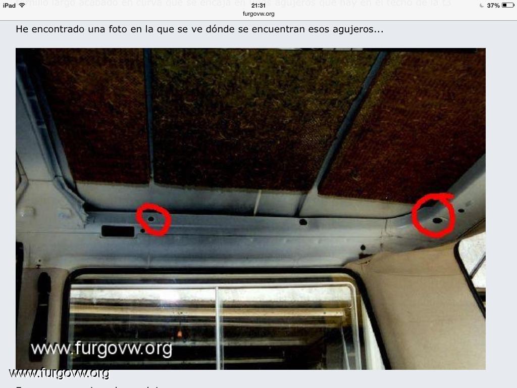

Cita de: NachoT3 en Mayo 29, 2016, 10:36:32 am
Pues se ancla al techo con unas varillas a los agujeros que se señalan en esta foto, bueno a los traseros si, pero a los delanteros no. No llega el altillo hasta ellos, así que esos han debido encajar entre el montante y la chapa del techo imagino por que no lo veo, por el tapizado. Los de atrás si que he dado con ellos por que se aprecia el agujero a través del tapizado. Las varillas son las del número 17 que se ve en la foto 2
Creo que el agujero que esta marcado alante esta demansiado adelante, creo que al que te refieres es el que esta entre medias que es mas gordo.
