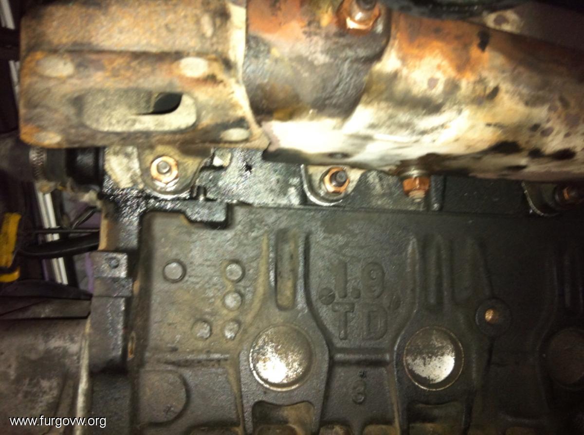

Al final el turbo KKK que llevaba no se podía arreglar y le hemos puesto un Garret del 1,9, pues llevaba puesto el del 1,6.

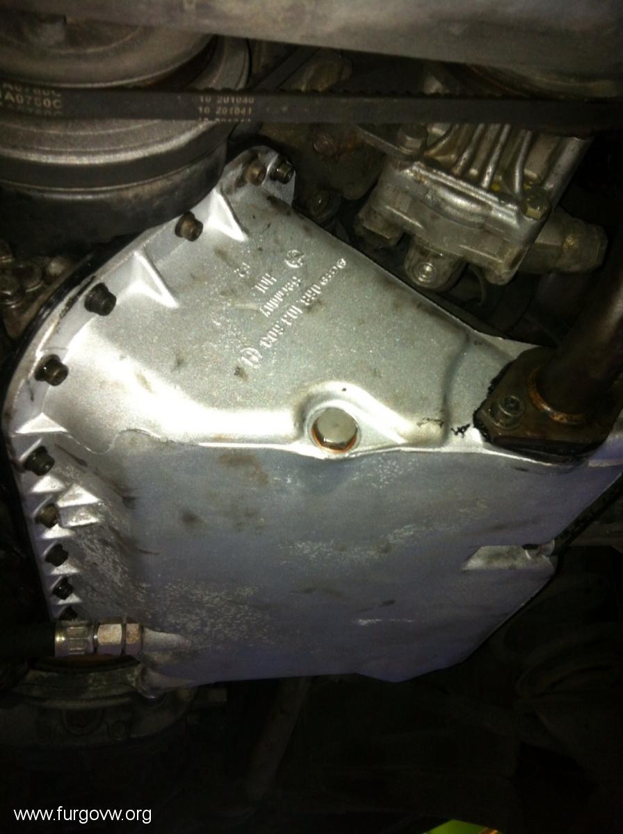

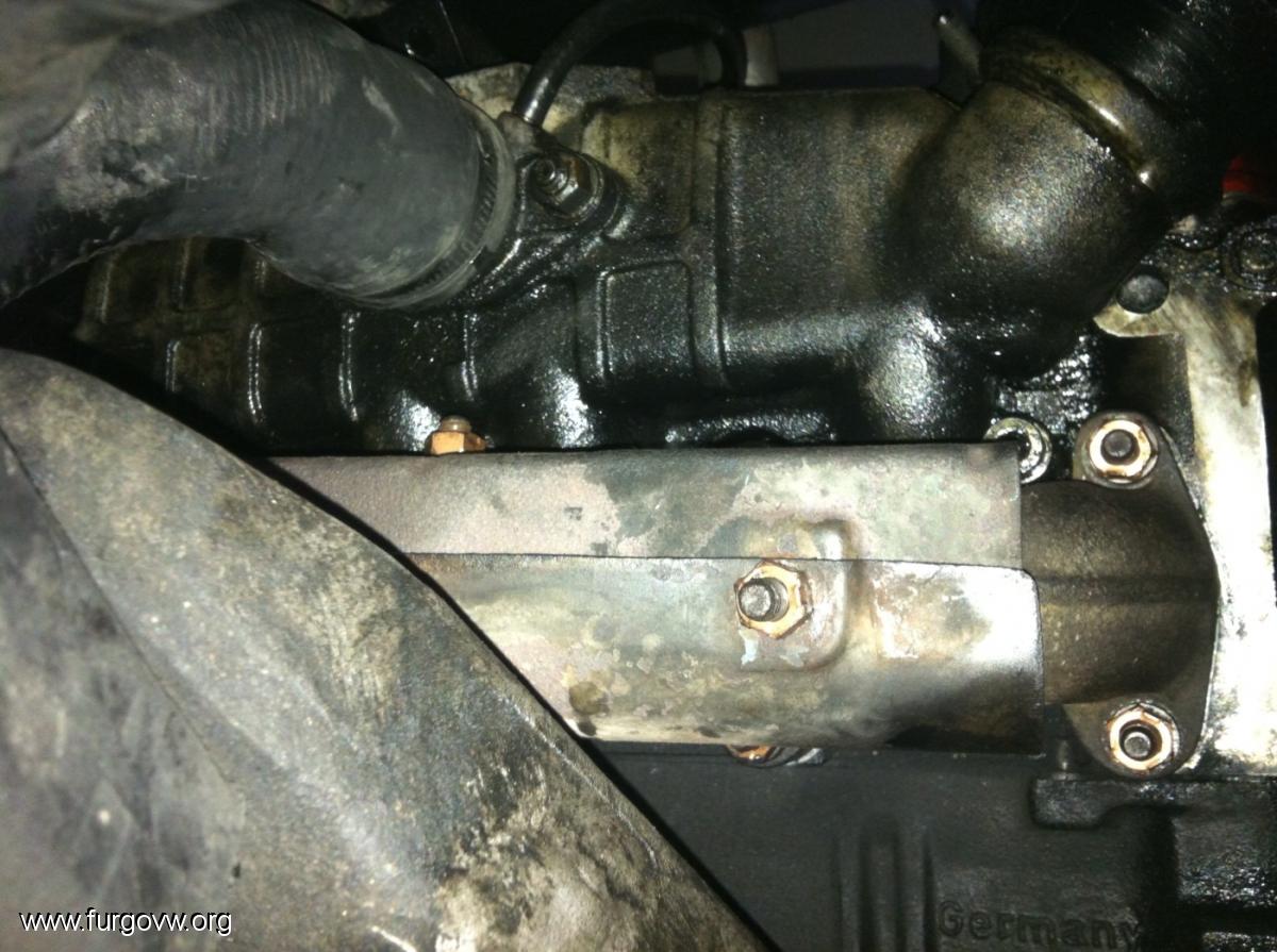

Ya que estabamos, pues planificado de colector de escape, con sus juntas nuevas, junta antioleaje del cárter y alguna pijadilla mas. Al rellenar, patapán , resulta que el aceite no mancha ni la punta de la varilla, esto que quiere decir?, pues que debía de llevar 6,5 litros,  :-\, mecagüensuputamadre!!!!, en fin es lo que hay y ya está arreglado, le tengo que hacer marcas nuevas a la varilla, bueno primero alargarla.
Tocará volver para regular la presión del turbo y dejarlo a 0.8
una pintadita al cárter que no viene mal, jeje

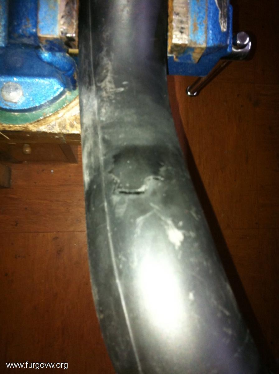

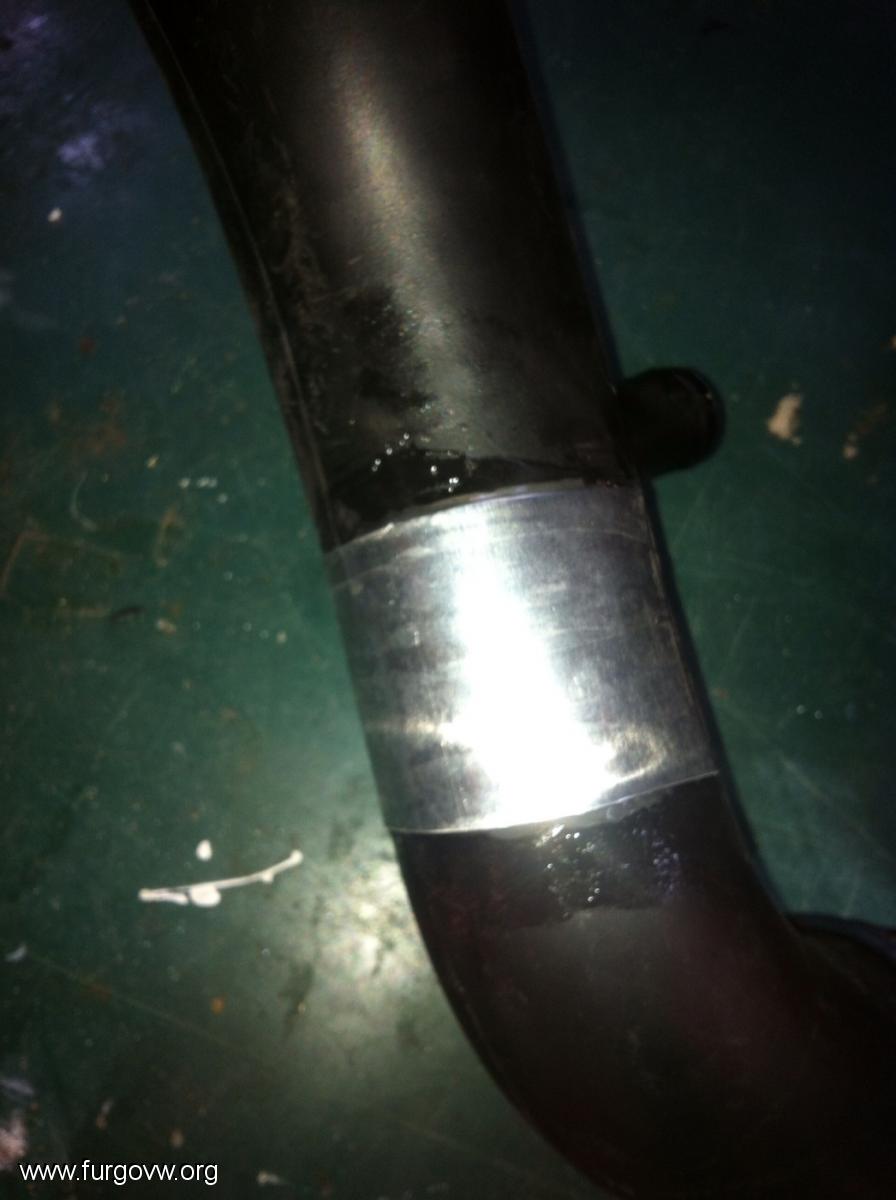

Al desmontar el tubo de admisión estaba roto, asi que a la espera de conseguir uno, pues una chapucilla para salir del paso

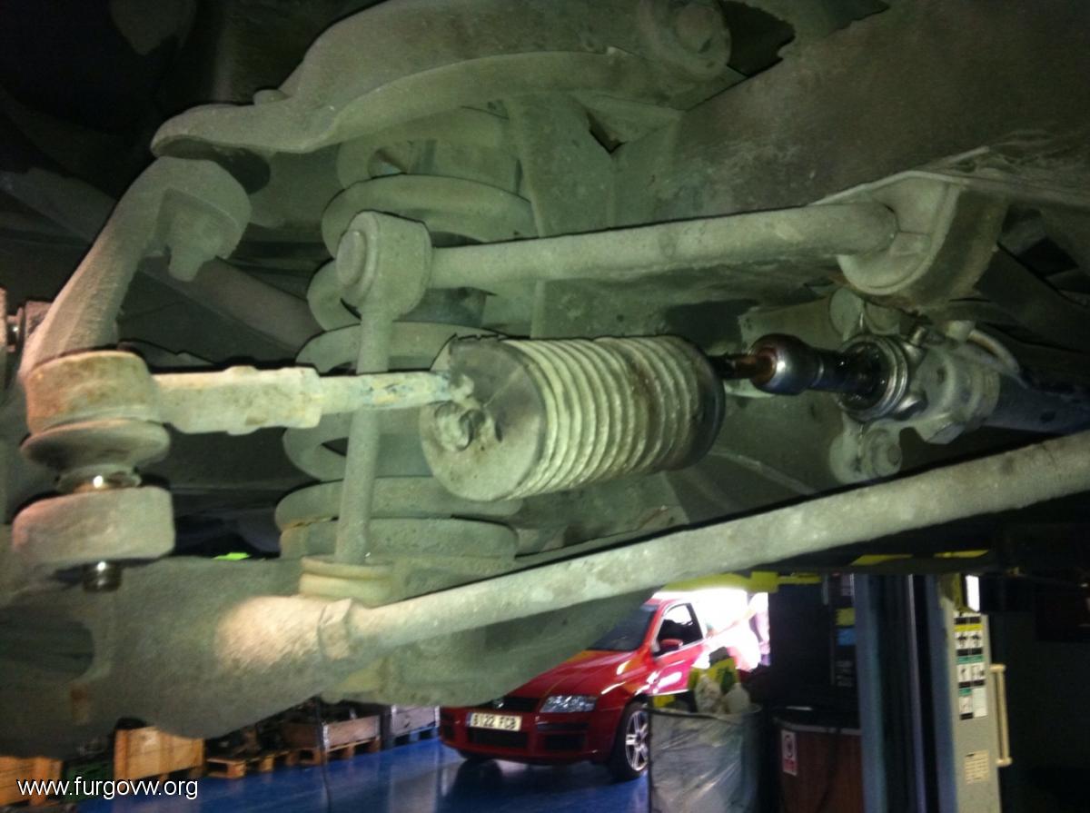

Ya que estabamos y me dejaban meterle mano a la furgo mientras echaba una mano con lo del turbo, pues a ver que pasaba con el rebote en el pedal de freno, resulta que las barras de acoplamiento de la dirección asistida tenían una holgura del copón, asi que tocaba cambiarlas. Suerte que tenia una cremallera de dirección completa de cuando hice el cambio en otra furgo de "resistida " a asistida y las barras son iguales, ademas tenian las rotulas en buen estado. se queda pendiente un repaso a los rodamientos de las ruedas que tienen un poco de holgura, pero ya no me daba tiempo
