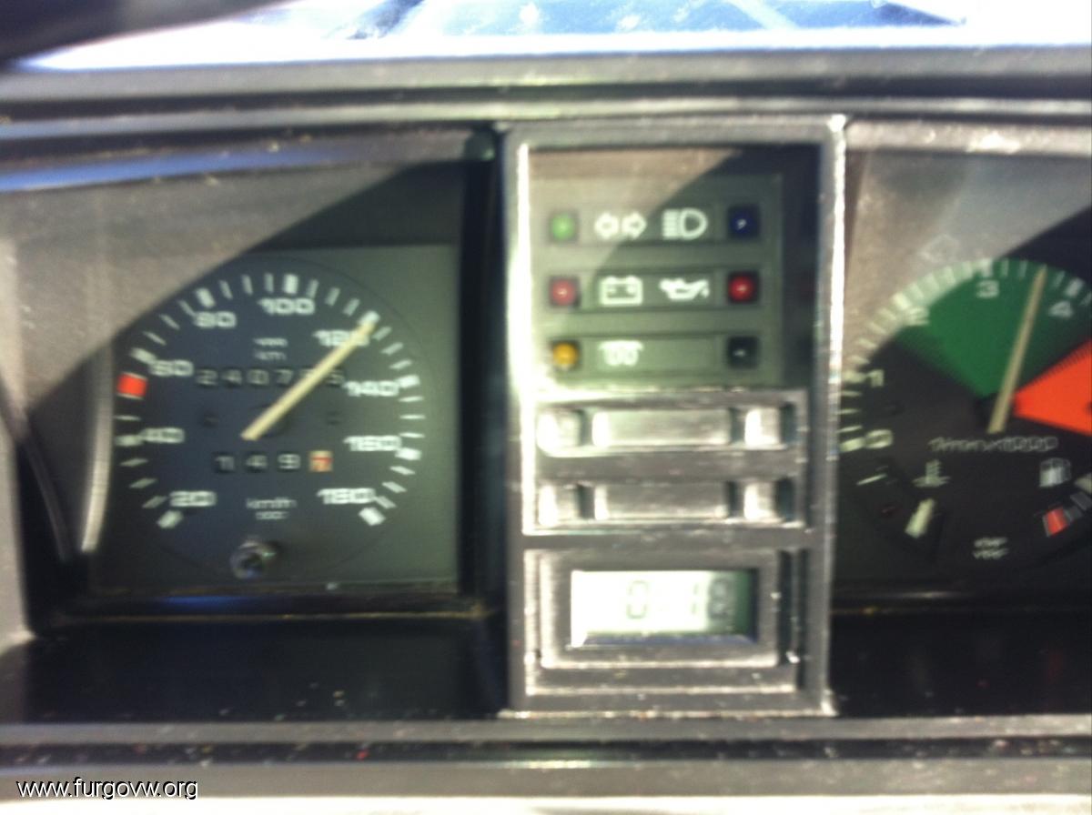

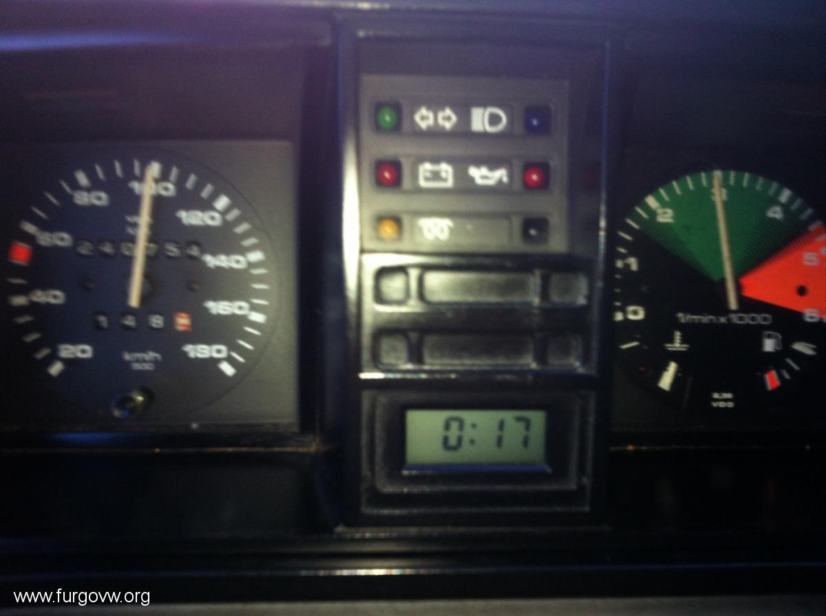

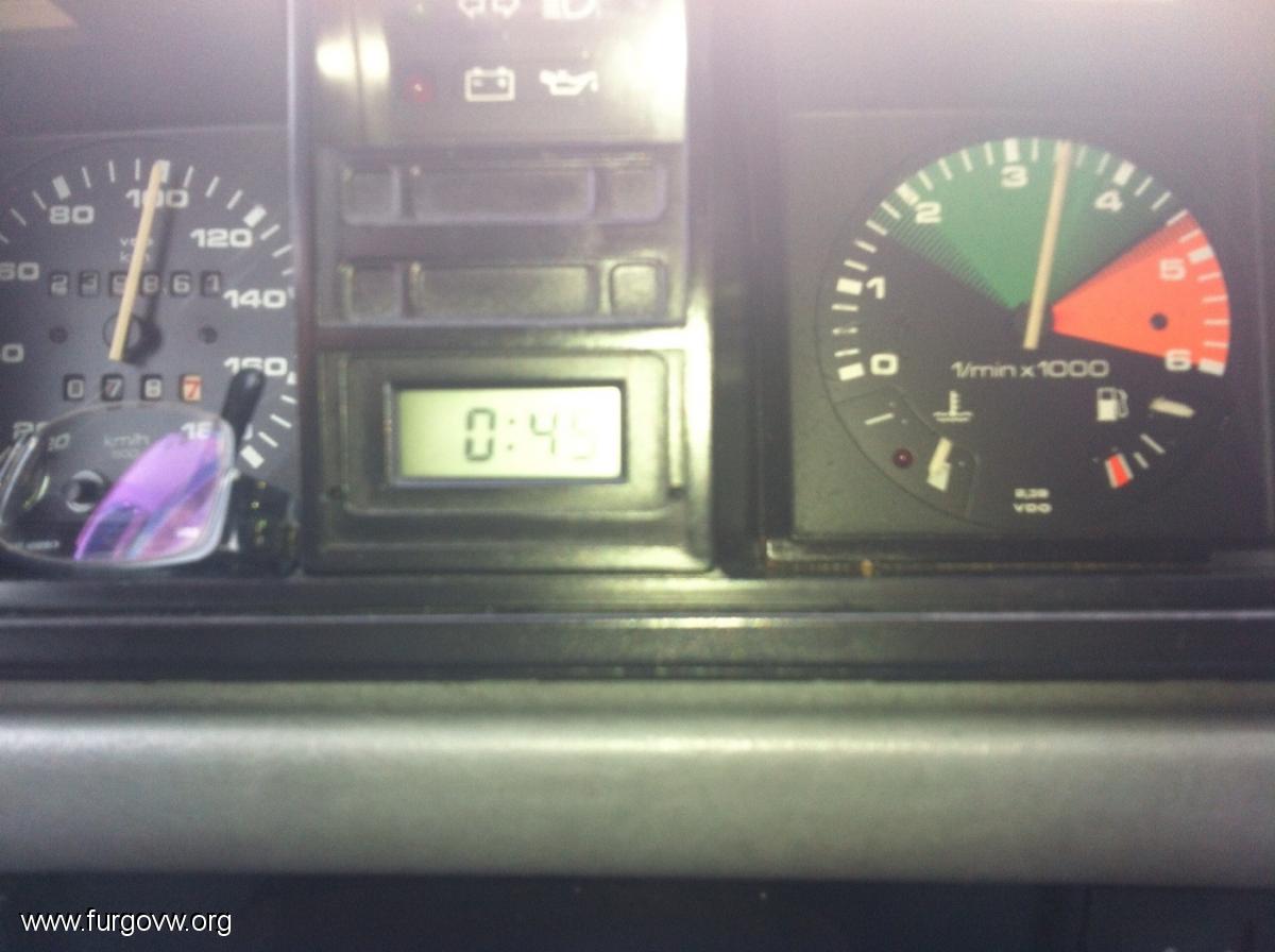

Velocidad y revoluciones por todos conocidas. Aún no tengo la foto que muestra la diferencia. Luego la hago

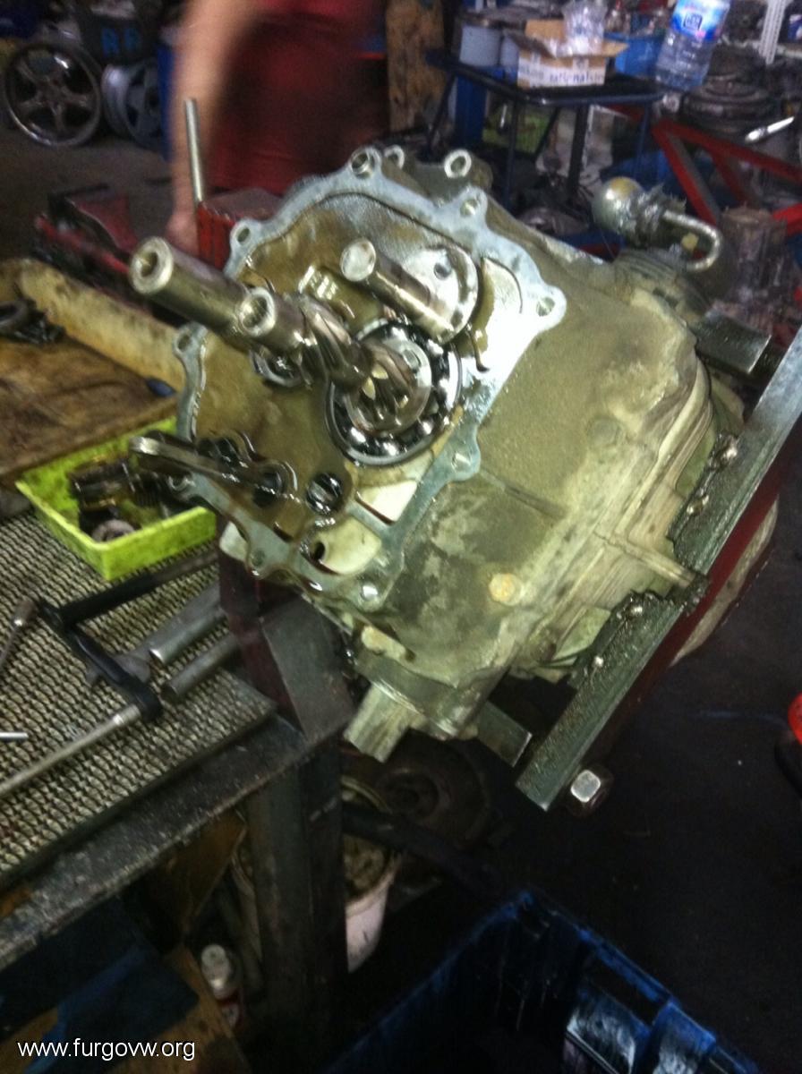

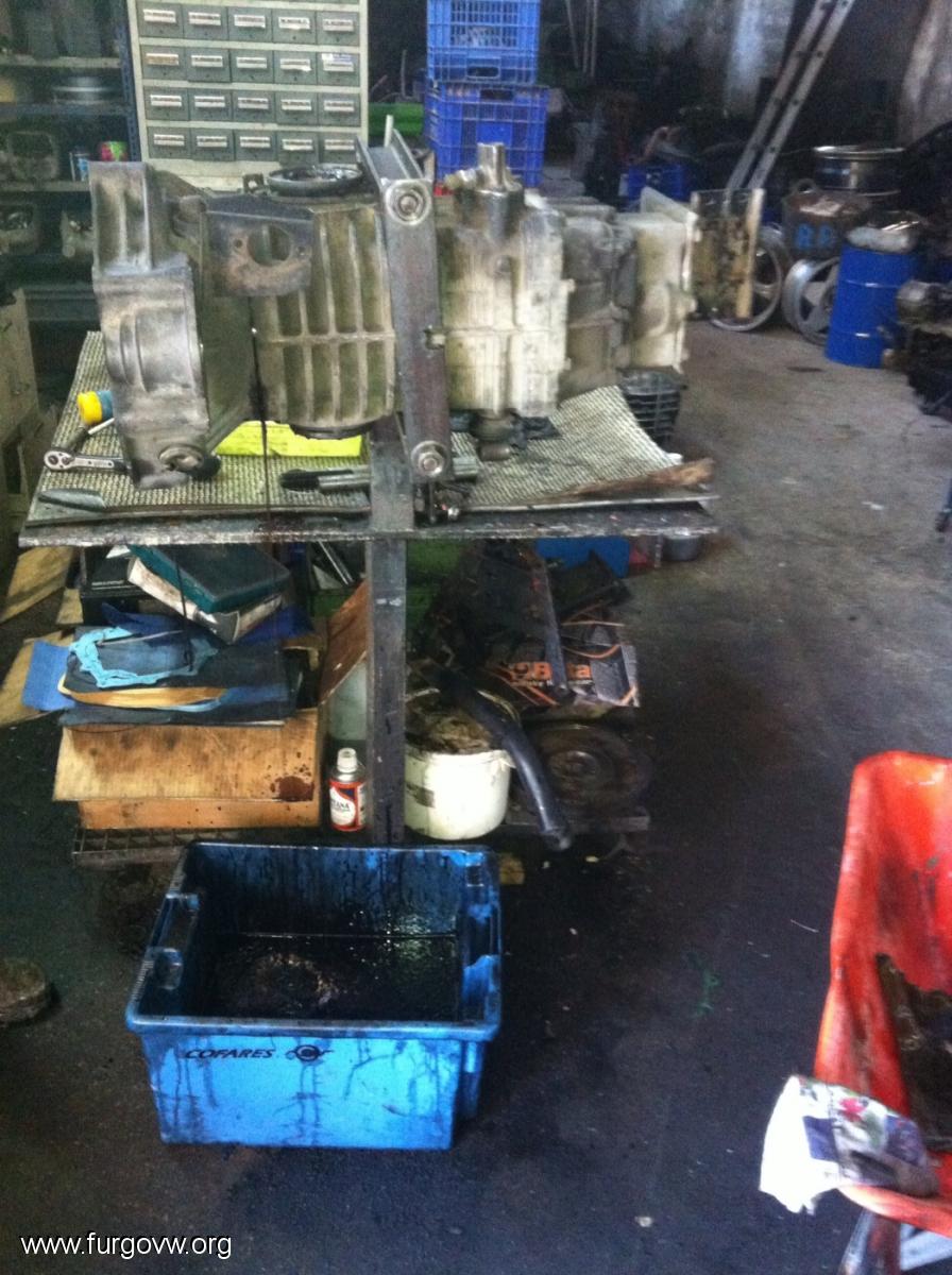

La caja ya desmontada en el banco de trabajo de Nito
Hay que despelotar la caja entera para hacer el cambio de grupo y corona. Vuelvo a optar por 29:7

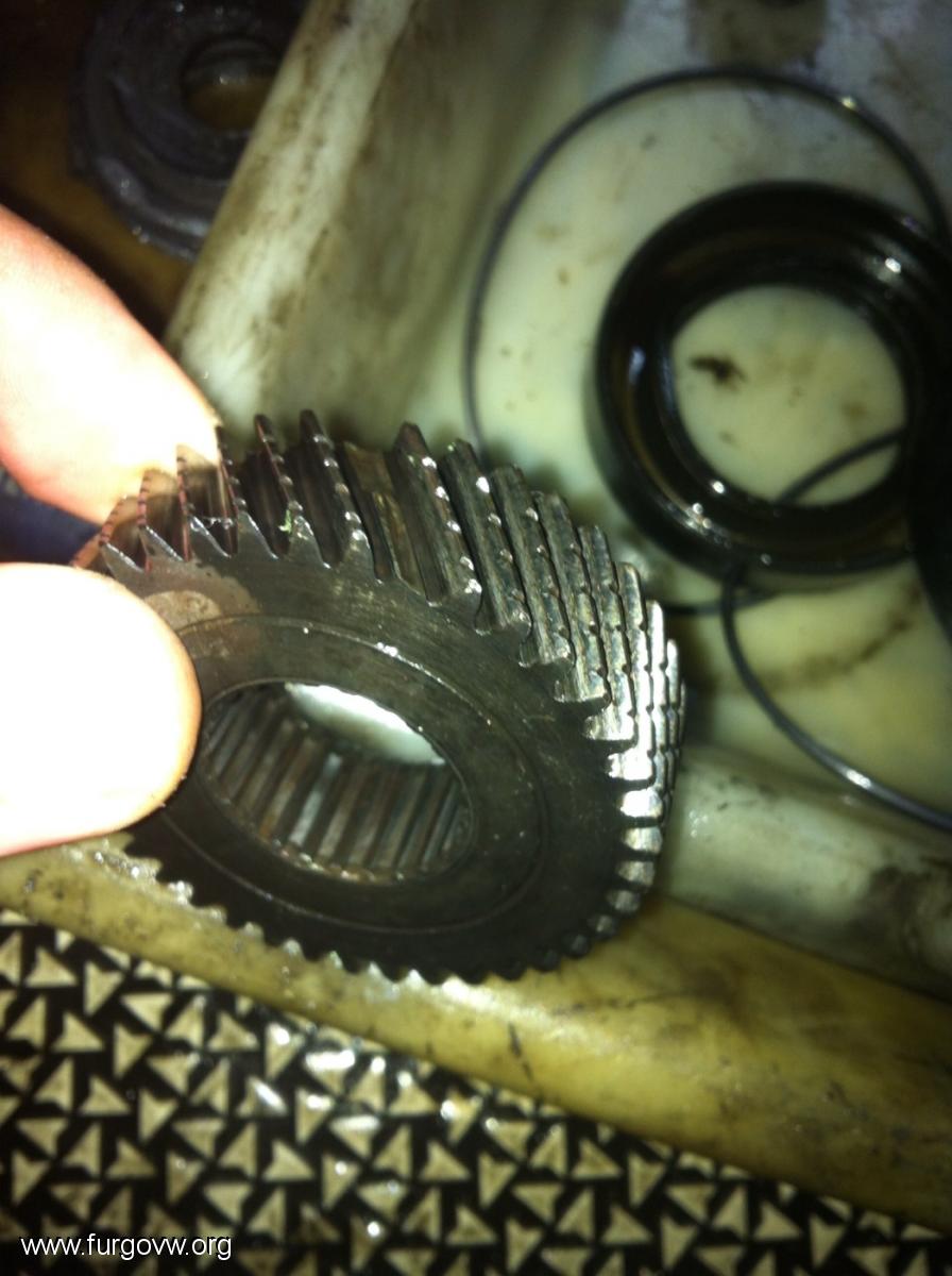

Sale el piñón de quinta de esta guisa, así que a cambiarlo por otro

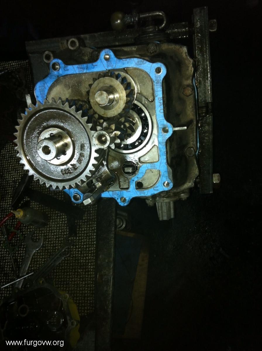

Y ya, con casi el trabajo hecho, para cerrar la caja

Decir que el motor puede con el desarrollo, se arruga un poco en subidas pero creo que quedará perfecta una vez que ponga el intercooler

Ahora te falta la foto nueva de los relojes a 100Km/h. Saludos  .ereselmejor
NachoT3
Cierto Joan, a ver si la hago esta tarde ;)

siento ser un poco abuelo cebolleta  ;D  con esa temperatura de motor no la pongas a 3000 vueltas...hasta que pases la marca blanca no subas de 2000rpm, ojo que tampoco dejar calentar a ralentí es bueno, entre 1500-2000rpm es lo recomendable en frío para que el motor dure y dure ;)
NachoT3
Se ha ha debido quedar el termostato abierto. Esta así desde que la compré. Es algo que tengo pendiente, el cambio de termostato, pero me da una pereza......... Buff
