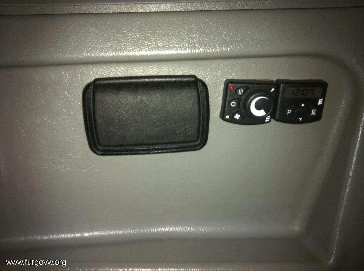

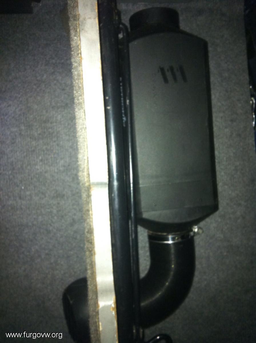

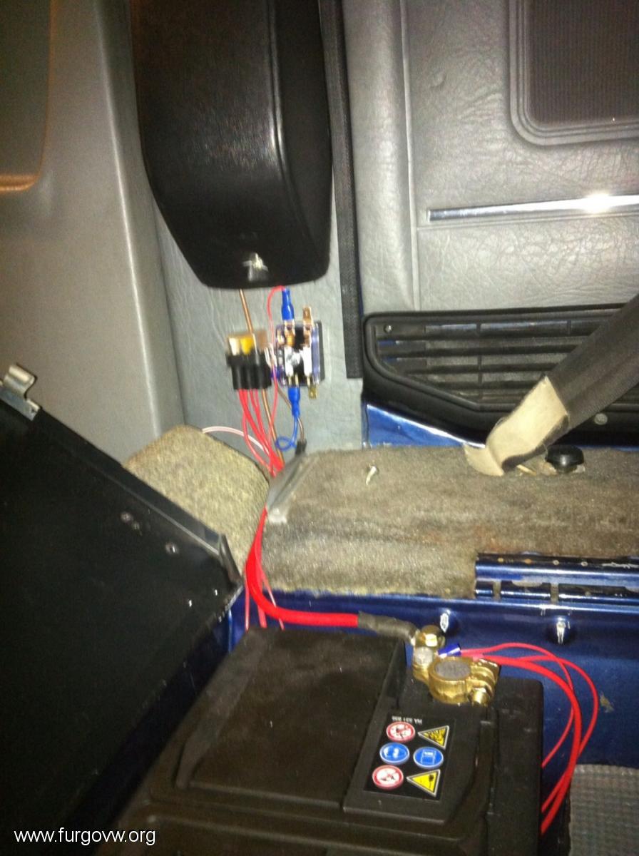

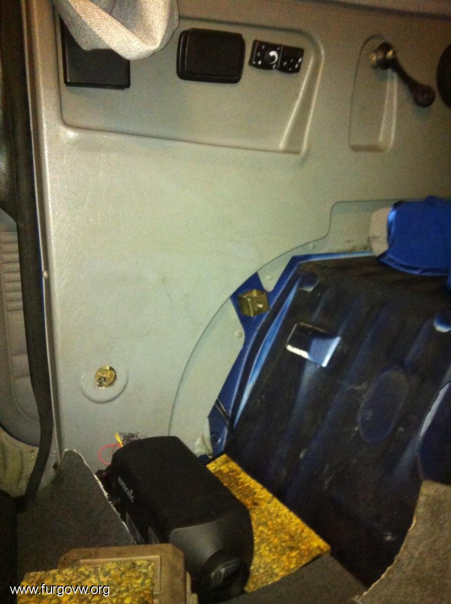

Seguimos avanzando. Las fotos son malas pero bueno.
Instalación de batería secundaria el portafusibles de la izda es el de la calefacción estática y el de la derecha lo he conseguido como los de la época de la furgo jejejej

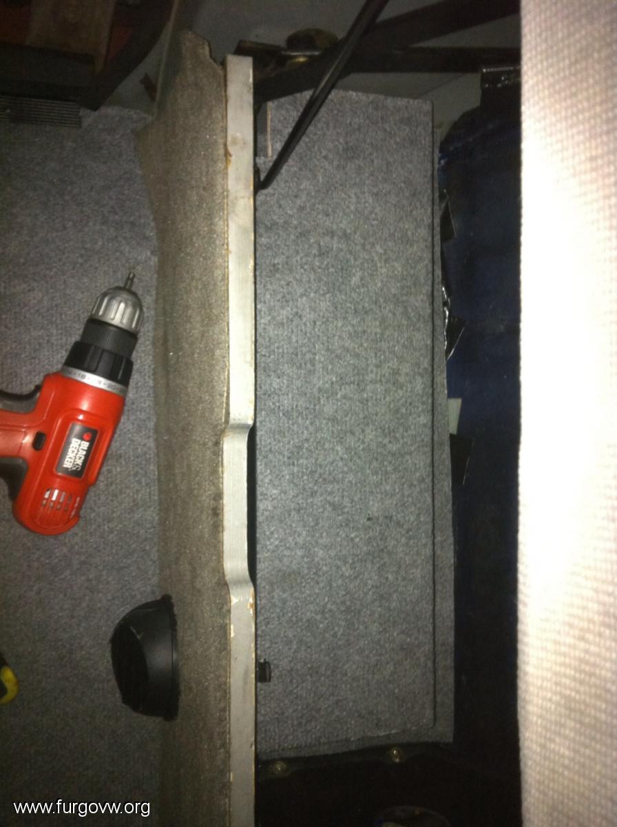

La calefacción ya en su sitio y los relojes integrados en el lateral. Tube que sacar el asiento cama para poder trabajar a gusto, ademas aproveché para cambiar la moqueta del suelo
Yo diría que no me han quedado tan torcidos los relojes .meparto .meparto
Con el asiento ya puesto

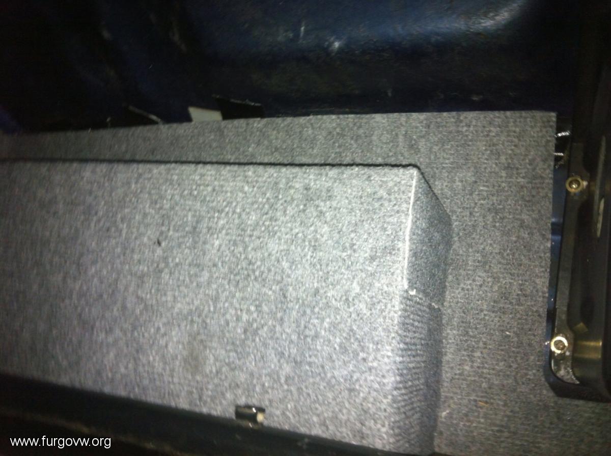

Un cajoncito de madera forrado con la moqueta para proteger la calefacción y el tubo de salida de aire
Aproveché para quitar la alimentación del fluorescente original de la batería principal, para pasarla a la secundaria y he metido cable por el techo para meter en un futuro otro fluorescente

La batería secundaria que has montado es de ácido?
Yo también Quiero montar una secundaria pero debajo del asiento por lo que he visto como máximo entra una de 65ah
Será suficiente para la calefacción y una nevera?

Islomon, estuve dando muchas vueltas a este tema, pero al final sólo va a ir la batería la calefacción un par de fluorescentes y el convertidor. Así iban las Joker y funcionaba bien el tema. Yo no paró más de un día quiero así que siempre tendré la batería cargada. Además si llevas el motor de origen llevarás un alternador de 65A. De modo que sí metes una de gel( busca sitio para meterla) la estarás aprovechando mal. A mi de momento me vale así, creo ,,,,,, que aún no he probado la calefa un finde rulando
