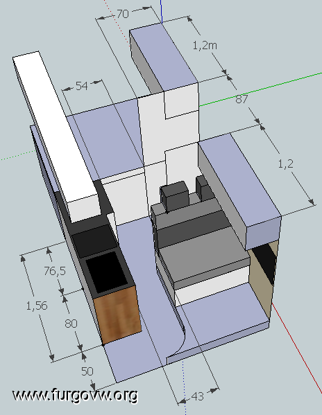

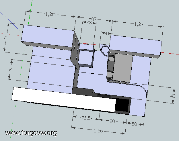

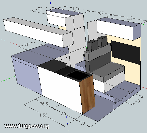

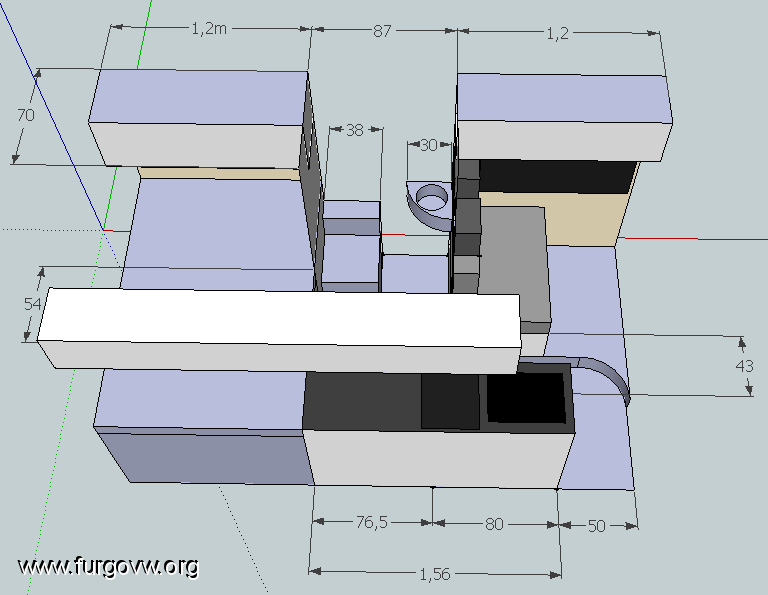

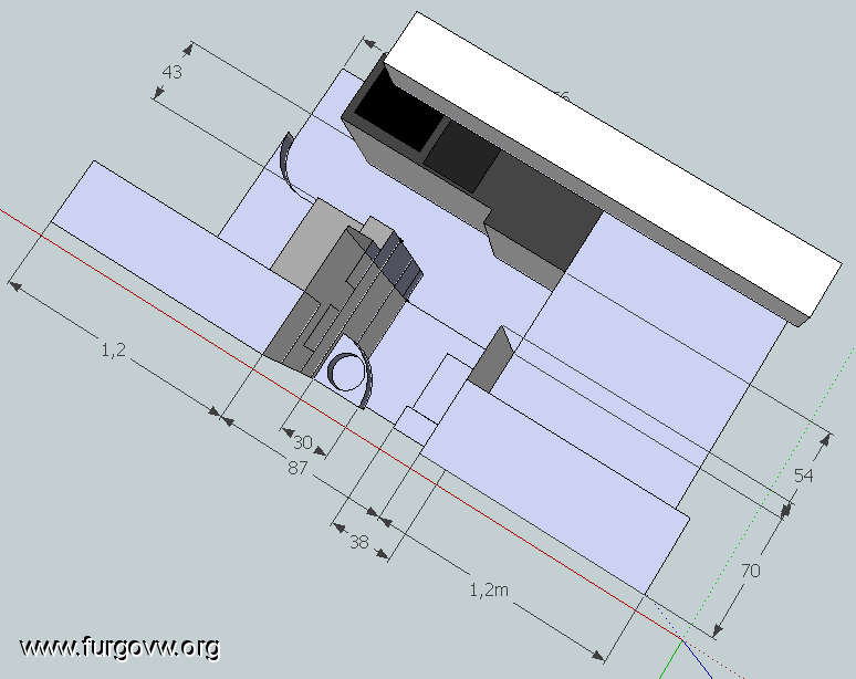

714aimar
Bueno bamos paso a paso...
ya me he hecho algunos 3Ds aver q os parecen
NORANTZ FURGONETAK
Furgoazkarra
Muy guapo si señor!!
Menudo furgoneton que te va a kedar....

rafi
ke buena pinta tiene..aunke yo le ganaria 5o10 cm mas ala cama..ahi se pasan muchas horas .bien
714aimar
Cita de: Furgoazkarra en Noviembre 27, 2013, 14:37:34 pm
te va a quedar??? q no me piensas hechar un cable???
bale bale .lengua2 .lengua2
Cita de: rafi en Noviembre 27, 2013, 19:11:28 pm
q dice Rafi alguna fotillo mas de la ballena no???
antes la cama era de 130 pero el WC  :roll: :roll: nose ando dando vueltas pero estas criticas molan opinar.....opinar....

marauder
Pues yo quitaría el labavo del vaño si tienes fregadero.
Y darle dos medidas a la cama ? Un poco mas ancho al cabezero y 1,20 a los pies. Hay por aquí alguna de Eli que creo que las hace así.
Un gran proyecto  .ereselmejor
ESERO
Si me permites yo pondría el lavabo y el wc en el mismo lado, si ese lavabo no es abatible te molestara a la hora de la ducha.
Las medidas de ancho de la cocina no las veo, imagino 51-54 mueble nevera y 48 mueble cocina, pero yo intentaría ganarle algún cm mas a ese pasillo, 42 cm va muy justo, si te metes hacia la puerta puedes arañar unos cm, y sobre el mueble de cocina que tienes junto a la cama añadiría en la parte alta un armario con el mismo fondo o un poco mas estrecho si no quieres sensación de sobrecargado.
Me imagino que también harás un armario sobrecabina.
Un saludo y disculpa mi comentario.
rafi
mi ballena y tu bufala descuida ke ya se conoceran .lengua2
lo de la cama mas ancha en los hombros y mas estrecha en los pies como dice madurer es un puntazo..la verdad ke donde hace falta es en el cabecero..los pies donde kiera se meten
