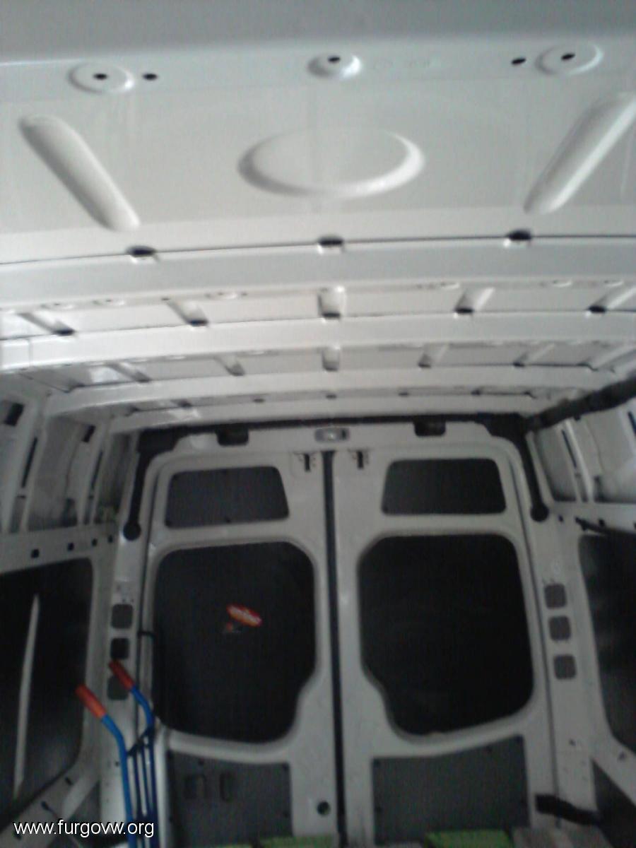

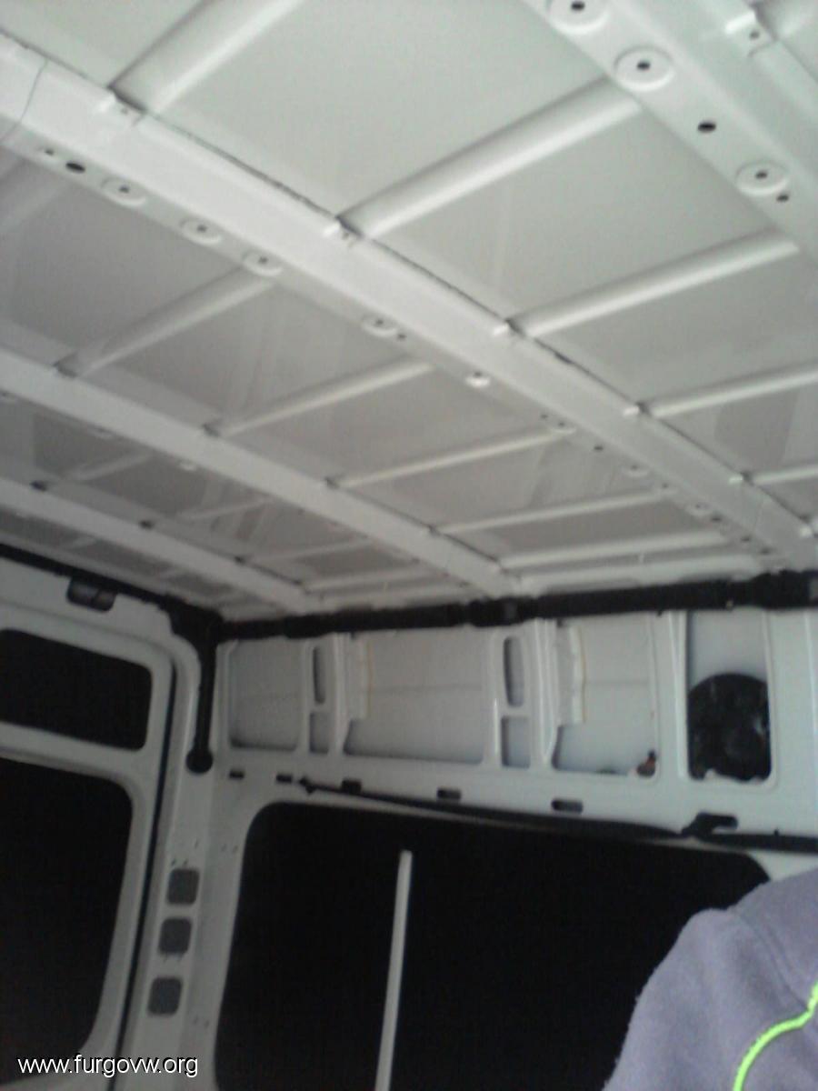

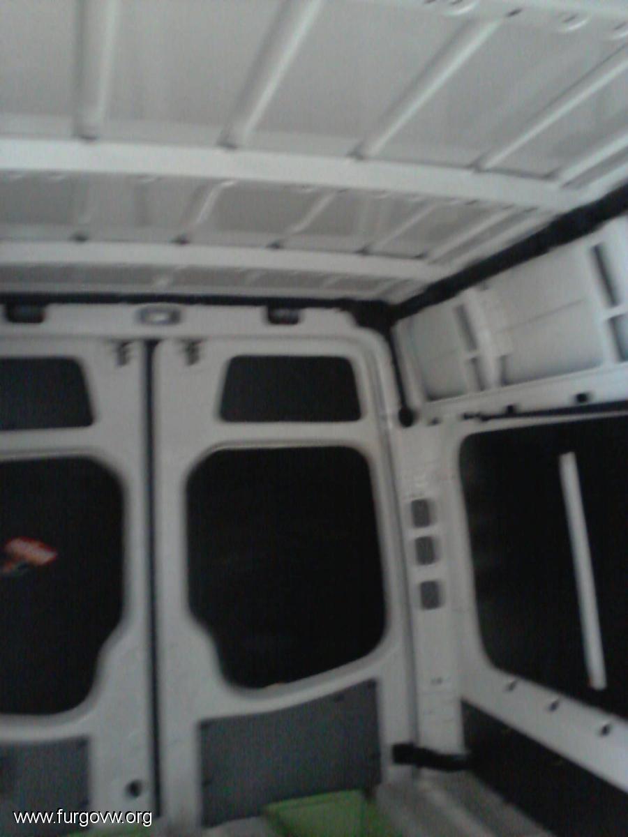

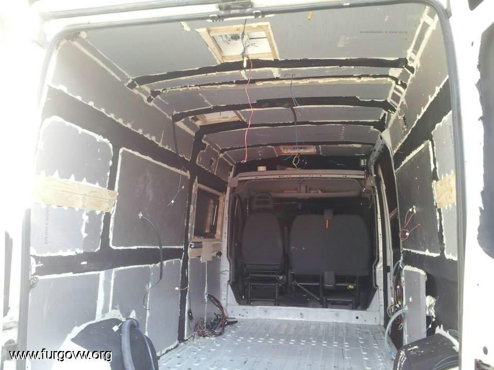

Bueno bueno ya ba llegando el dia y para q no me saque fallos despues de hacerlo voy a adelantarme y deciros como tengo intencion de aislar la furgo!!!
La idea seria hacer:
Una capa de KAIFLEX de 20mm en todo
                     KAIFLEX de 10mm en los nervios
rastrelar todo con listones de 1cm (camara de aire de 1cm)
Aislante reflexivo 9 capas
o
rellenar los huevos con POLIESTIRENO  y espuma de POLIURETANO innifuga
sobre esta superficie plana poner el Aislante reflexivo 9 capas (sin camara de aire)
y panelar con contrachapado de chopo 3 mm forrado con polipiel

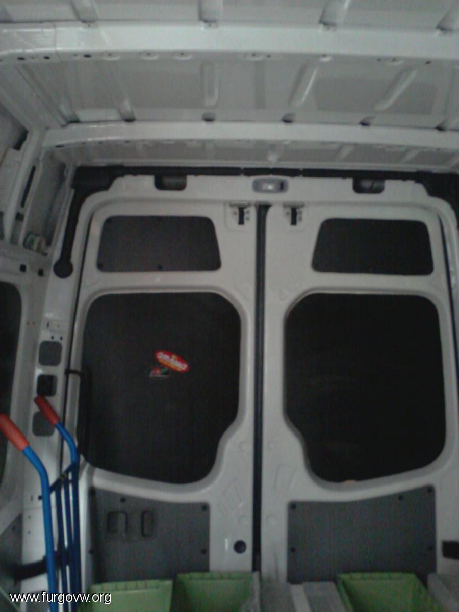

tengo fotos de otra CRAFTER por el interior a ver q se os ocurre!!

unkas1063
Hola Aimar. Yo tengo las mismas dudas que tu. El forero uro-camper, que parece que de esto del aislamiento sabe bastante, me dijo que si ponia armaflex de 20mm y de 10mm en los nervios, forrando asi toda la furgoneta, no hacia mucha falta el reflexivo encima. Algo haria me dice pero no demasiado como para que merezca la pena ponerlo. Eso si, el panelado, al quedar un camara de aire , tendrias que hacerlo con algo mas grueso, 5 o 6mm para darle consistencia a las paredes y techos.Yo creo que al final lo hare asi, ya te ire contando.

UFFF menuda responsabilidad contestarte...con la cantidad de gente experta que por aqui... Yo te digo lo que me dijo a mi uro-camper y bueno..el me dijo que incluso sin el poliestireno extrusionado, bastaba con el armaflex de 20mm. A ver si alguno de los maquinas de por aqui te da su opinion tambien.
roper
yo en la mía he metido Kaiflex de 20 mm y en el interior de los nervios que he podido también de 20 mm ,para el exterior de los nervios le voy a meter el de 10 mm y con eso me parece que es mas que suficiente, esta claro que cuanto mas aislante pongas pues mejor no cabe duda , lo que podéis hacer es probar con el Armaflex o similar y si veis que no es suficiente meterle alguna capa de cualquier otro de los aislantes,ya digo que es mi opinión y la comparto con uro-camper ,luego cada cual que haga lo que quiera que para eso es su vehículo   ;D
hay que contar con que también tenemos o vais a tener calefacción estática y digo yo que también habrá que utilizarla no  .malabares
