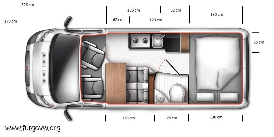

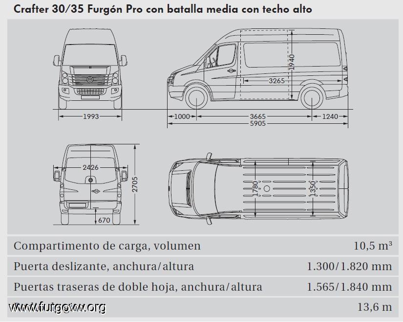

MEDIDAS Y DISTRIBUCION
Bueno os agradeceria ideas y criticas ahora q todavia estoy a tiempo!!

Oye qué mides de alto? yo voy a lo ancho en la mía y he conseguido del orden de 182cms y ando justo y estoy pensando en anchar la carrocería.. así que ve pensándolo...
714aimar
Cita de: eneko en Septiembre 17, 2013, 14:02:38 pm
Qué pasa tocayo!!!!
tu eres grande en todos los sentidos .ereselmejor jaja
yo mido 175 aprox. espero q entre justo en la cama escatimare en aislamiento para darle la maximo de ancho no quiero  .nono ponerle orejas jajaj
