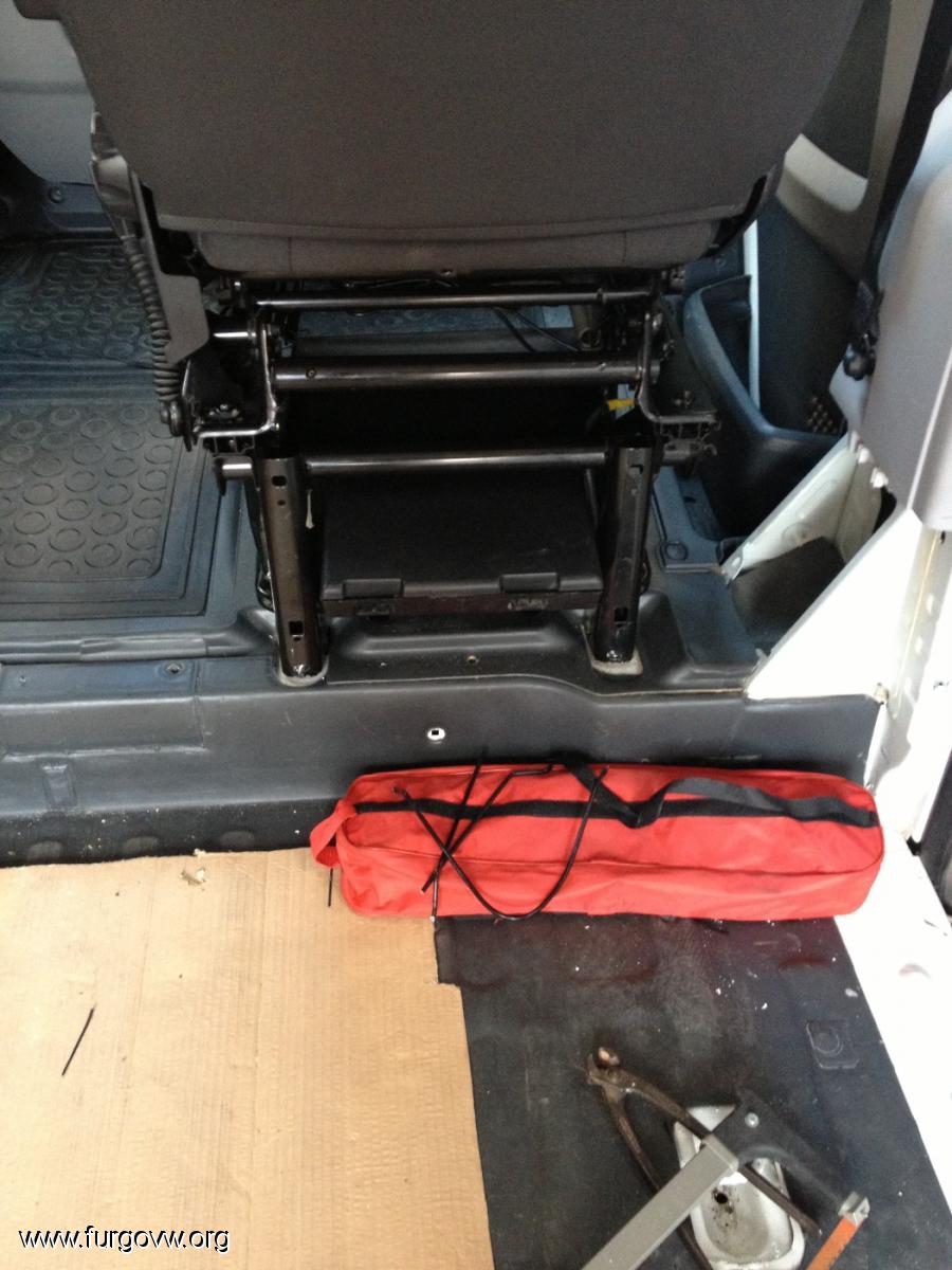

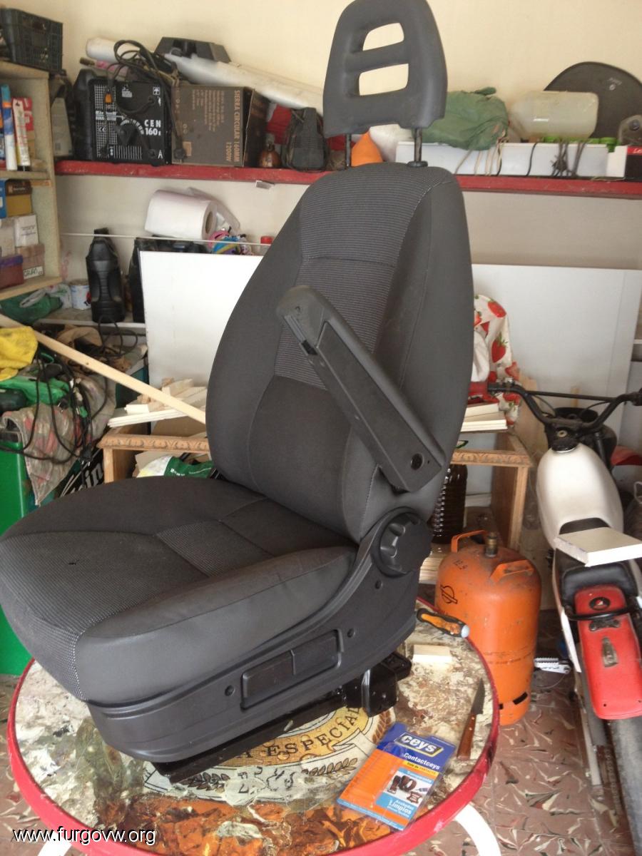

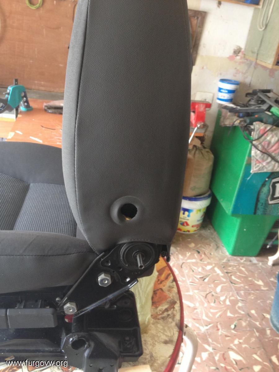

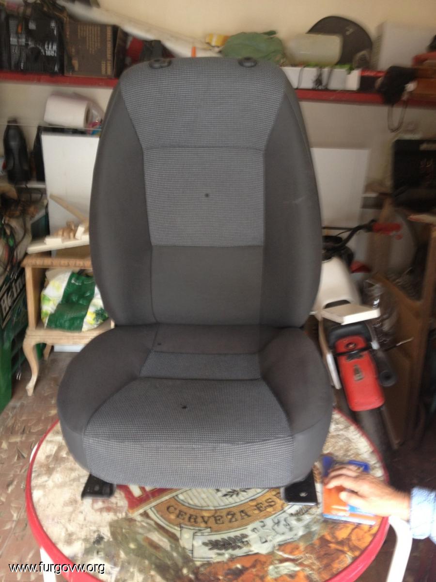

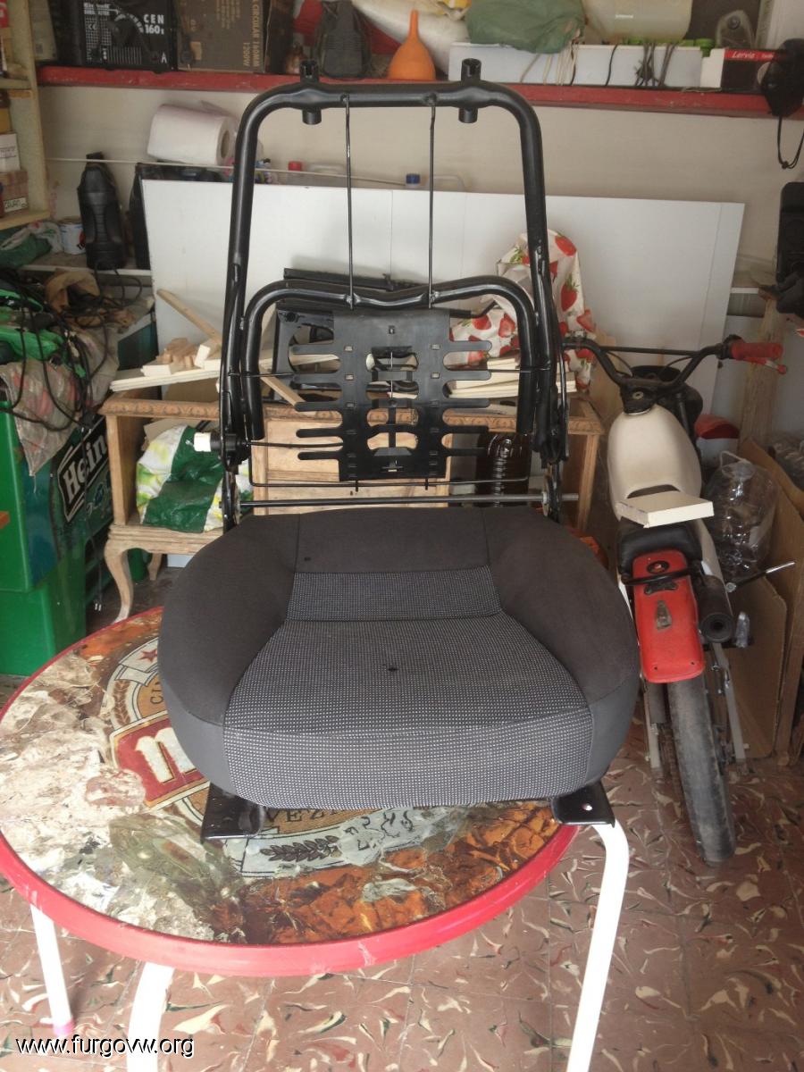

Bueno a qui pongo loa adelantos de hoy que a estado ligado al asiento del copi !!  pongo fotos

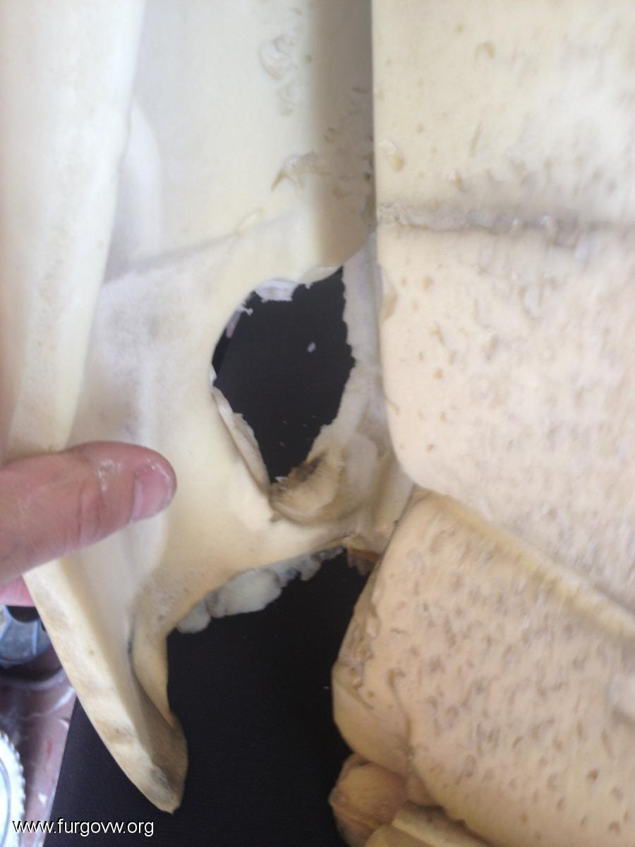

el trozo que le e quitado lo e aprovechado para el lado contrario para los lumbares

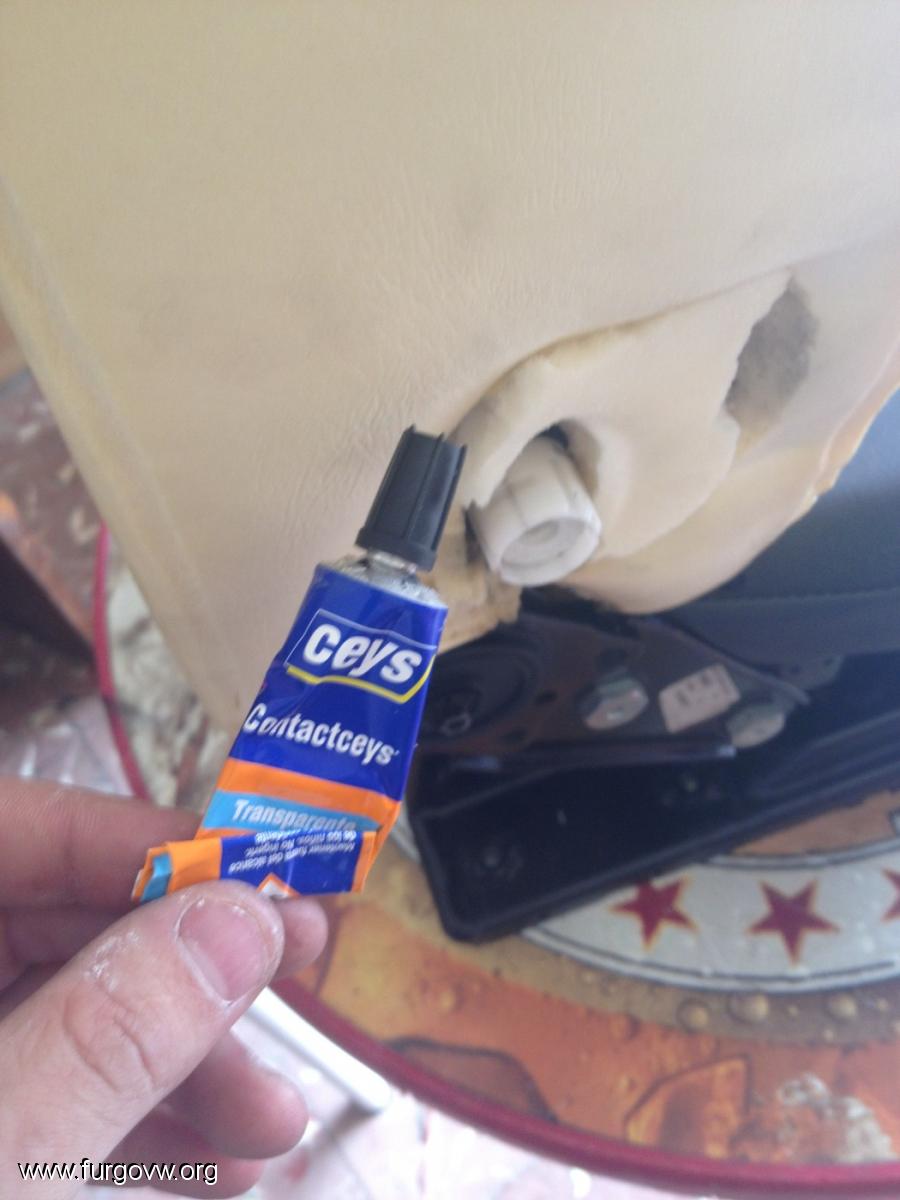

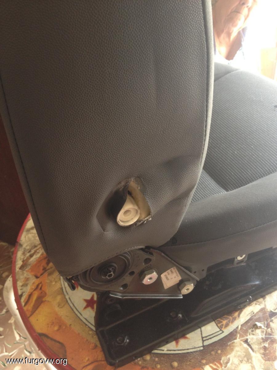

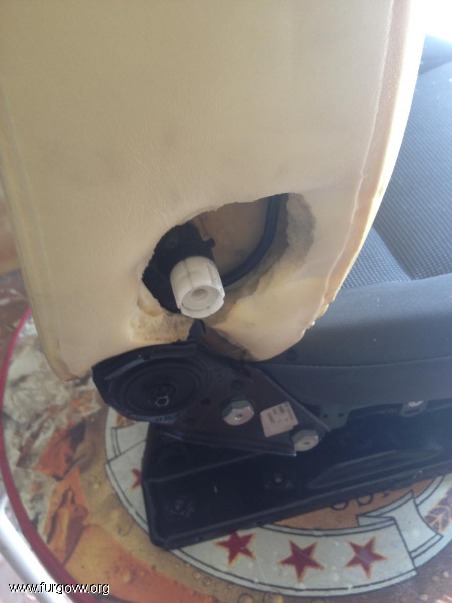

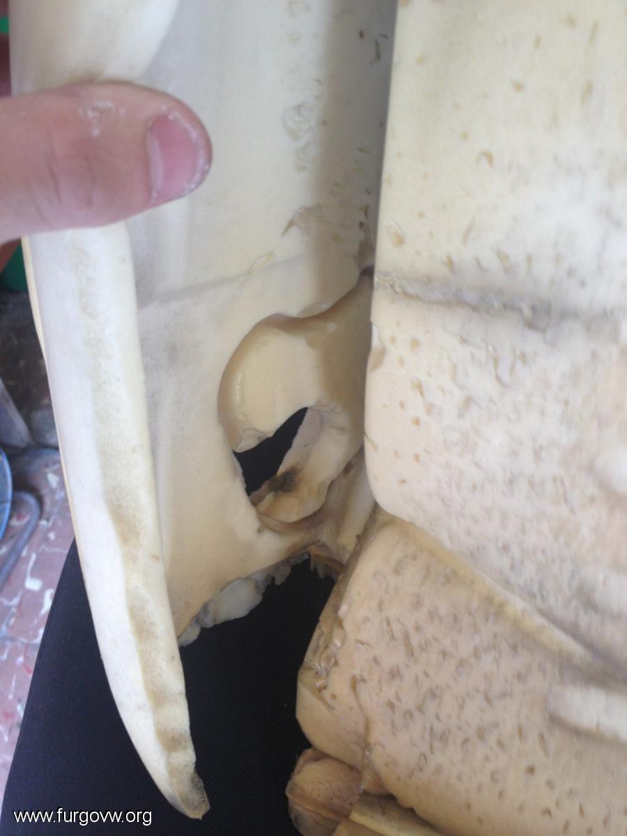

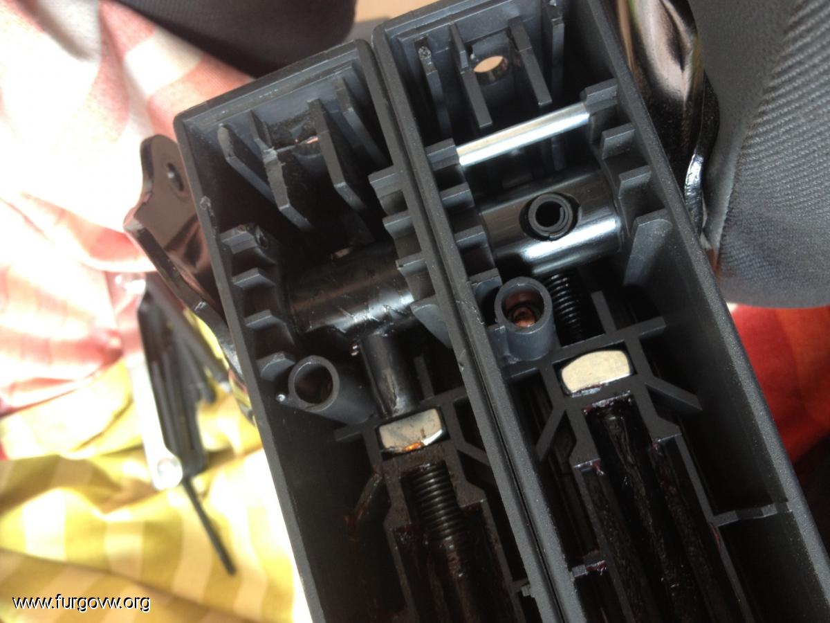

y a qui el poblemilla del apolla brazos asi es como se quedaba despues del brico y me e calentado la cabeza tanto que e desmontado el de la furgo para ver que pasaba  .meparto

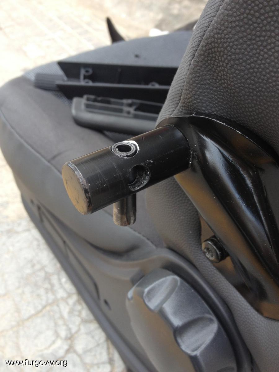

a qui la diferencia de como queda el bulon a cambiar el reposa brazos

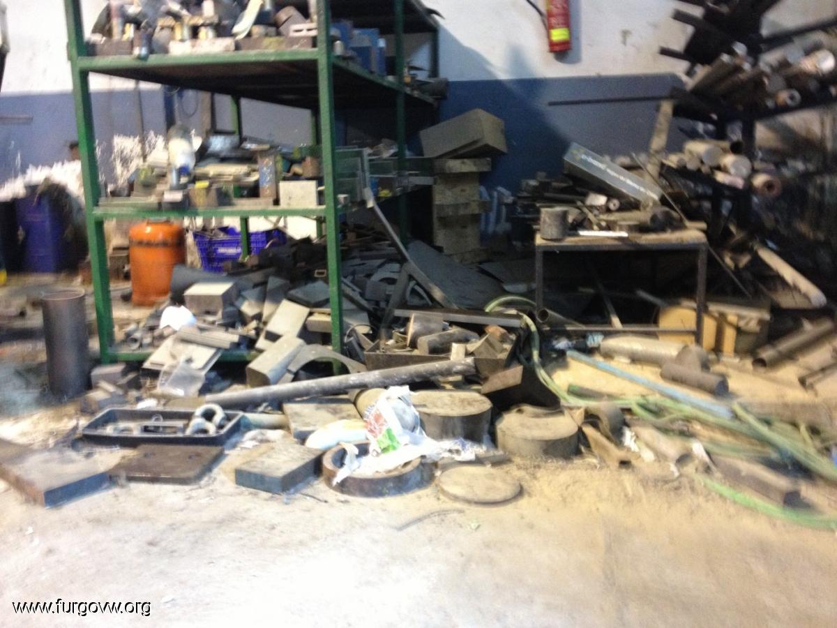

y después de todo la única solución rapida que se me a ocurrido a sido perforarlo en el tornero y no veas como tenia el taller de mierda
y esta del taller  .meparto .meparto menos mal que a sido barato  5 € y se los es dejado a deber  ;D

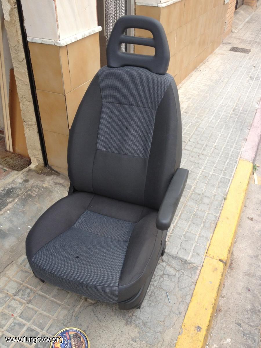

y a si es como a quedado
aqui se ve como quedan .panico .palmas .panico

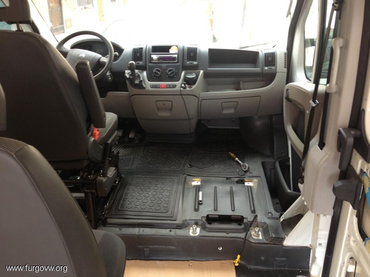

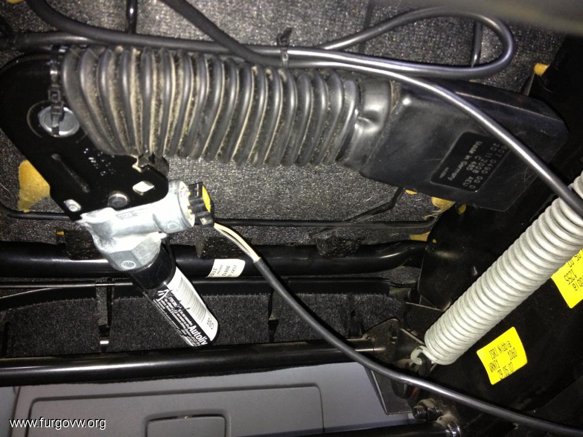

bueno y como e visto  que si pones un enganche de cinturon solo sin cortar y empalmar cables marca error de airbag
y por no cortar nada que seguro que la lio e puesto los antiguos cintos tal cual uno puesto y otro debajo del asiento

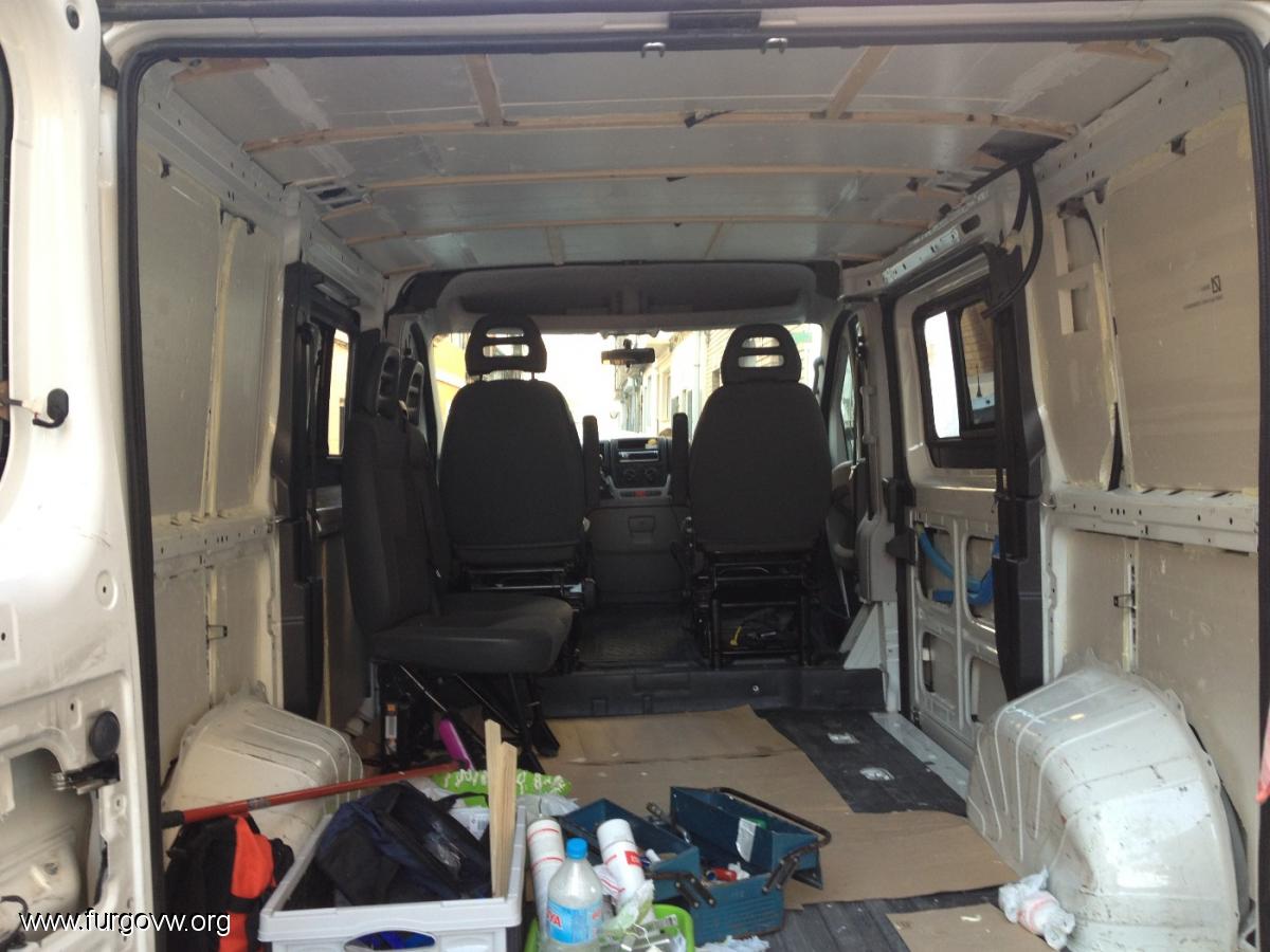

y esto a sido todo por hoy ..  mañana el multi capas  .panico .panico .panico .panico hay algun truco para el techo de la gavina o sobra con ponerle el multi capas y cinta calorica esa color plata ??
Guilleridoo
.......Yo creo que con meterle el multicapa por la rendrija que te queda en al cabina es suficiente  ???

Quita ese cinturón de ahí hombre!!!! córtale los dos cables  y se los empalmas a los dos del que utilizas (amarillo y negro creo que son) así nunca te dará errror el airbag. Hazlo todo sin poner el contacto  ;)
Jaja soy tan inútil que la lío fijo   .meparto mañana veré !!!

haz caso a draguan , mira que facil  http://www.furgovw.org/index.php?topic=235572.0
Así si que esa claro jajaj   Se quedan 2 cables sin ponerlos en ningún  lado no  se dejan solos o se empalman también ...

Es tan facil como cortar los cuatro cables y empalmar los que son del mismo color!!!!

Después de cortar los hierros ya cabe el gato  .panico a sido sencillo

Respecto a lo del cinturon, sobretodo una vez empalmados los cables si se te enciende la luz del airbag DESCONECTA EL NEGATIVO DE LA BATERIA UNOS 5 MINUTOS. Luego vuelve a probar, mas de uno se ha vuelto loco con el puñetero chivato del airbag
.meparto jajaj gracias !!!
Yo aquí estoy tomándome un descanso que menuda sudada me e pegado poniendo el multi capas y aún estoy liado  .conmuletas
