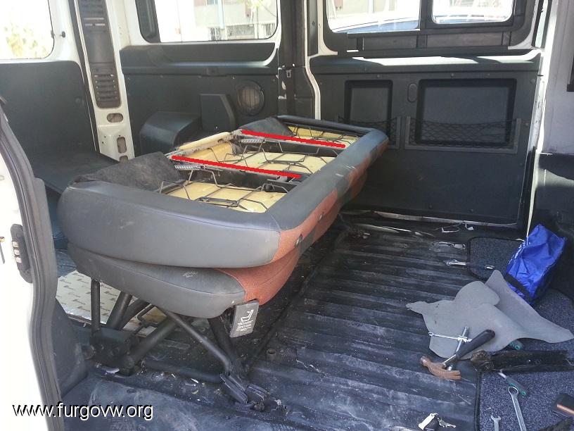

 Bueno, pues mañana por fin iré a por el material para la cama:
2 Contrachapados marino okume menónico de 175x61x1.5 cm para hacer la cama de 125 x 180 aprox.  Unos 72€ aprox63.83€
1 Bisagra de piano(acero) de 176cm, que es lo más acertado que encontré, antes de comprar preguntaré en un par de sitios más. Unos 12€ 3.5metros, se vendía entera... 7.15€
4 o 5 Patas del Ikea que habrán que cortar unos cm para poner a la altura adecuada. 2.5€ la unidad
2 Listones de 2.2cm para que apoye la cama y no se hunda en la parte del respaldo más hondo. Uno será de unos 35cm y el otro de 25cm para salvar el pretensor del cinturón. Ambos de unos 10cm de ancho. Entre 5 y 7€
Torníllería, de momento 3€
De momento y a espera de modificaciones de última hora, mañana serán unos 100€ 80€
En esta foto marco en rojo donde irán los refuerzos que menciono arriba.
Esta semana intentaré terminar los aislantes y la estructura de la cama.
