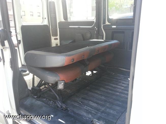

Esperate que no te habia entendido!!!!!! Por lo que dices no eres capaz de abatirlo completamente no? A nosotros nos pasó exactamente lo mismo. Si tu banqueta es igual a la nuestra, tiene DOS gatillos, el mas grande te deja abatir solo un poco (creo que es para que, en las de 9 plazas, se pueda acceder a las tres traseras) luego tiene otro gatillo mas pequeñito que esta detras, tirando de ese gatillo tienes que poder abatirlo completamente.
qb2
Que va, acaba de bajar y nada, incluso escucho el "clic" pero no pasa de 45º. Tiro de la más grande, empujo el asiento hacia atrás y me lo traigo a 45º. Hago lo mismo tirando de la chica o incluso de las dos a la vez y nada. Puede que al tirar sólo esté soltando de uno de los dos cable, no es que se vea muy destensado, pero, hay uno algo más tenso que otro....
Que putada! He bajao pa ná!
Papalima
Pues que putada..... Tu banqueta es igual a la mia? Una vez me comentaron que hay unas que solo se abaten 45*

qb2
Si, es como el tuyo o más bien como el del brico. Lo estuve mirando y los cables están bien, hay uno más tensado que otro, sólo eso. Incluso cuando tiro, veo como se mueve algo dentro de las guías, pero no hace nada.

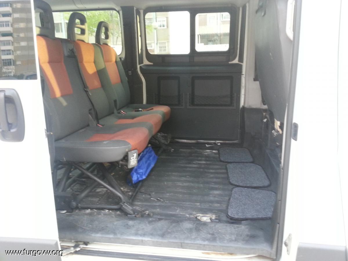

Mi parte de atrás
Y el tema asiento:

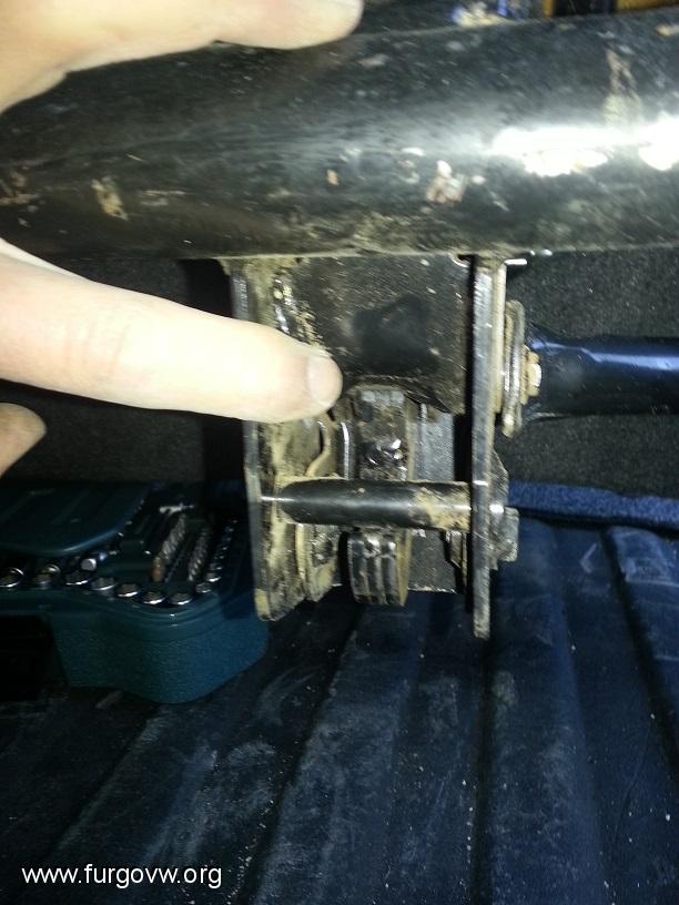

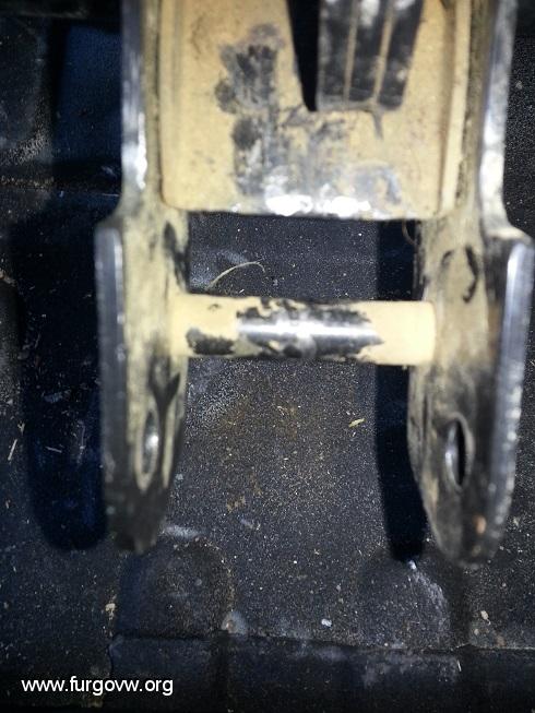

Papalima, solucionado lo del asiento. Una burrada... sólo llegaba a los 45º porque no libraba el "gatillo" de la primera posición, estaba doblada. Lo inexplicable es como se ha doblado eso sin partir antes por el asiento...
Un breve resumen y ya si eso con más tiempo cuelgo un brico con más detalles. Usando google, creo que leí a otro forero que tampoco se le abatía. En caso de que surja alguna duda a alguien, se la resoolveré encantado.
El problema estaba aquí, esto doblado impedía que librara.
Visto desde frente
Solucionado
Y así queda!
