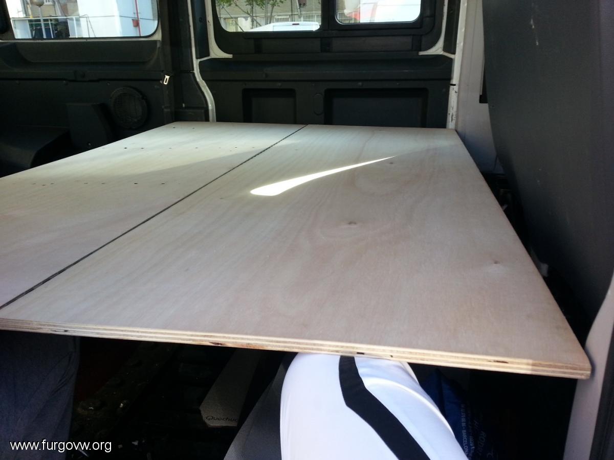

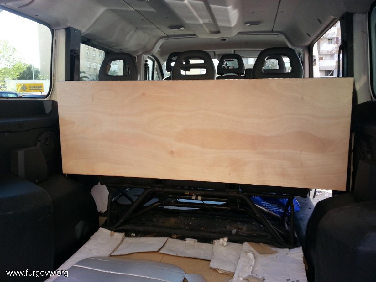

Hice la estructura de la cama y tenía la esperanza de poder enchufar el taladro en un par de sitios que se me ocurrieron. Esta mañana en cuanto tuve un rato me fui y terminé las plantillas de los aislantes. Sólo me queda liarme con el velcro. Esta tarde, cuando ya tenía casi solucionado el tema del taladro, se me jodió el invento... me quedé parado, malo, muy malo! Me quemaba la sangre y no me quedó otra que ir a por un taladro de batería. Compré un listón y con una hoja de sierra liá `por un lado en un trapo, hice los "gruesos" de los que hablamos. Preparé el material para fijar la cama con la esperanza de que el taladro viniera medio cargado y... lo tuve que recoger todo y para arriba ...así que "fitetu" la película.
Este finde lo curro entero, pero por la tarde fijaré la cama. Si me da tiempo y no hay mucha gente compraré las patas, que aún tengo que buscar la manera de cortar a la medida.
El tema de tapizar la estructura creo que lo dejaré hasta que baje, según lo que le meta, tendré que cortar un cm. Ahora mismo no roza, pero anda algo justo.
En cuanto termine con la estructura iré a  ver el tema del colchón.

Vamos con el avance de hoy.

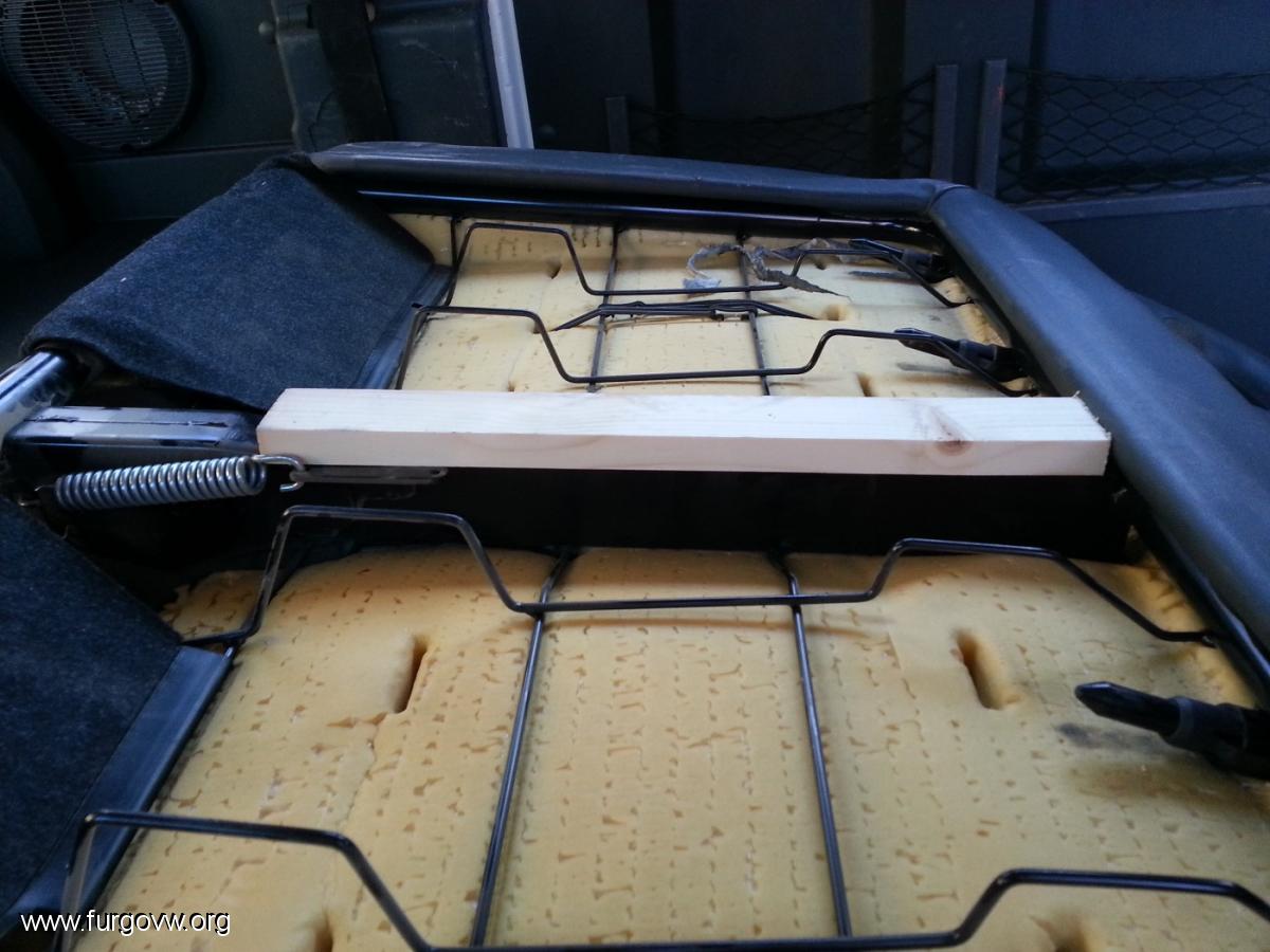

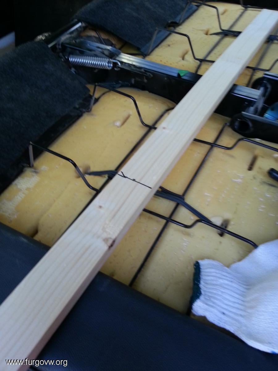

Lo primero que hay que hacer es buscar unos listones que nos sirvan para apoyo entre la cama y la estructura del asiento. Esto servirá para que al atornillar no se hunda la tabla. Atornillamos en la parte central primero porque es plano, la barra que hace el perímetro del respaldo es redonda, al intentar atornillar se nos mueve la tabla y se va del sitio. Tengo que resaltar que sólo llevo 5 mm entre la tabla y algunas partes de la furgo. Una vez fijada la cama de la estructura central, podemos, con mucha paciencia, buscar la aproximación de los tubos laterales del asiento y atornillar. Esta vez será más fácil porque la cama ya no se mueve.
Los listones, no se como lo he hecho pero, teniendo en la mano los de 2.1 cm, cuando los he montado me ha parecido algo más finos. En el ticket pone 1.8 cm. Es poca la diferencia pero ya se que cuando los cambie tienen que ser de 2.5 m. Esto y los tornillos del "perímetro" como dijimos antes y nos queda de lujo!

Muy bien tio! Al final el tema tornillos como lo has hecho? Autoroscantes hasta el asiento o has ido a fijarlas al grueso que has puesto?
qb2
Puse los gruesos, la cama y atornillé todo junto. Los tornillos de 3.5 x 55 mm me han ido muy bien, en los laterales puse un par de ellos y no más porque quiero levantar para meter un grueso de 2.5. Los tornillos laterales son de 3.5x 25 mm. Los de 55 los compré en el Aki como liquidación, había un cesto con distinto material a 1€. Me han parecido "malillos" era como de un negro mate, pero ni idea del material. Un par de ellos se me han rotos y ni lo he notado.
La mejora siguiente será poner un par de tornillos más por los laterales del asiento, una vez que tenga el boquete hecho, saco el tablón, meto gruesos nuevos, fijo de los laterales y refuerzo en el centro.
Que te parece? A ti se te hundió algo la tabla o con el grueso se te quedo derecho? Es que yo soy un paranoico... me tendrías que ver con el nivel...

Se hundió in poco, de hecho esta semana tengo que pasar la itv y tengo que desmontar el chiringuito (espero que la proxima dentro de dos años ya sea con todo homologado), y le pondré de grueso unos listones igual que tu has hecho.
