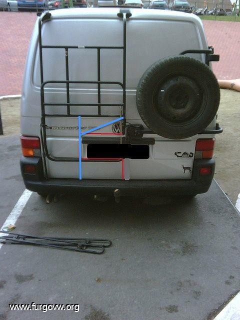

Este es el "mio":
Lo hice así para salvar la rueda con el portabicis, hoy lo hubiese hecho de otra manera, los tubos principales mucho mas pegados al portón y la bandeja para las bicis que sea la que salga mas.
En cuanto a la "fisica":
En azul quedaría mucho mas robusto. DE todos modos sigue sin ser ideal, yo miraría de poner un punto de apoyo en el anclaje de la rueda, será más seguro.  Calculo que poner una pletina de un par de milimietros no afectará a la rueda, y permitiría anclar.

Bueno, me cuelo a ver si me dáis una idea distinta...mi idea final era esta, una especie de escalera cruzada para salvar arriba las bisagras del portón y abajo iria a una pletina anclada a la defensa que saldría entre la unión del portón y el plástico de la defensa. El soporte de la rueda iria un poco más abajo del cruce de diagonales. Con esto, el peso, unos 35Kgs, irían apoyados en techo y defensa, sin recaer en el portón para nada:
Pero leyendo lo que decís, he estado pensado...el uso que le daré es para cuando vamos de viaje que hace falta montar la cama y espacio en el maletero, o para cuando haga falta cargar y necesite hueco dentro. Es decir, para un uso por carretera o pistas medias, no para hacer offroad ni nada parecido y esporádico. Por ejemplo, 15 dias en verano lo máximo. Uniendo todo esto que decís, se me ocurre igual esta idea. Coger la escalera que ya tengo, bisagras al techo, en la parte central del portón, y apoyo de abajo en el portón, salvando matrícula y la cerradura, algo así:
Si os fijáis, debajo de mitsubishi, está el soporte de abajo de la escalera, en su posición original. Arriba lleva otro. Reutilizándolos para hacer bisagras arriba y cierre abajo y con unas pletinas interiores de refuerzo igual podría valer para lo que busco no? Al ir centrado se reparte el peso bien, creo. No se cuanto peso aguantaría el portón con las bisagras al techo, en vez de al portón y llevando sólo el apoyo de abajo...de física poco...Si me echáis una mano, os lo agradezco, pues estoy ya a punto de empezar con esto que llevo más vueltas dadas...y parece que no, pero el verano acecha.
