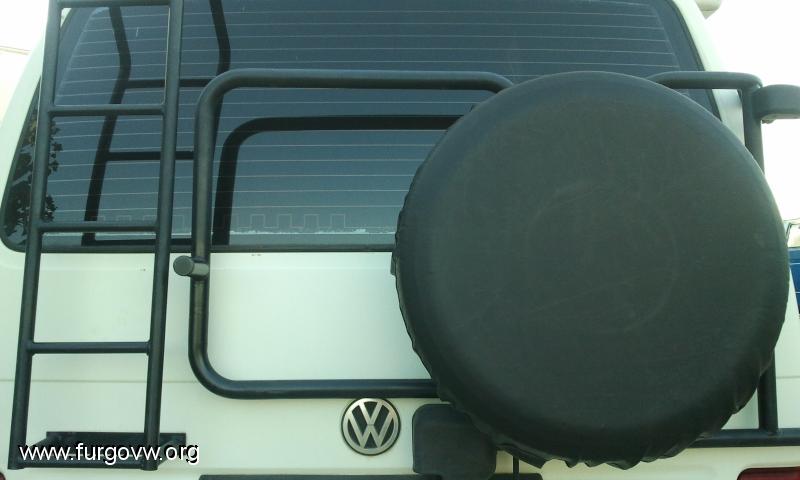

Cita de: NICHY en Febrero 04, 2013, 23:56:21 pm
Lleva unos chapones interiores con la tuerca soldada...
Un chapon para los dos o uno para cada anclaje?
Por dónde as metido esas chapas?
Yo lo tengo ya hecho,pero para posibles mejoras y para poder
comparar
Uri_Mire_Pirata
Dos Puntas Tiene el Camino Y en Las Dos Alguien Me Aguarda
NICHY
Cita de: Rodrivali en Febrero 05, 2013, 09:38:58 am
comparar
En principio van dos chapones totalmente independientes....pero aun es pronto para saber si sera lo definitivo ya que sino queda lo suficientemente resistente se mejorara en la medida de lo posible, ya que hay va a llevar peso y no nos las queremos jugar.
Las chapas las he metido por dentro de la chapa.
NICHY
Cita de: Uri_Mire_Pirata en Febrero 05, 2013, 13:20:51 pm
Esto tambien se puede hacer pero si te fijas es un soporte original modificado original de t4 al menos a mi me lo parece....
Rodrivali
Cita de: NICHY en Febrero 05, 2013, 17:16:59 pm
Gracias nychy,pero te preguntaba que por donde accedes para poner
los refuerzos interiores
NICHY
AAAAAAA OK pues para la bisagra de arriba por la toma de aire de cada lado y para la de abajo quitando el faro.
Un saludo ;)
Rodrivali
Cita de: NICHY en Febrero 05, 2013, 18:09:26 pm
Un saludo ;)
Vale te apañastes igual que yo,un sitio un poco jodio para entrar la mano
NICHY
Pues a mi me resulto bastante sencillo acceder la verdad teniendo en cuenta que no tengo puesto el snorkel de serie que en mi caso va en el lado derecho.
Rodrivali
Claro, yo lo puse donde viene el tubo de la toma de aire,quería el porta-ruedas
al lado izquierdo,en el otro lado tengo el radiador de aceite extra
NICHY
La tuya al ser diésel lo lleva en un sitio diferente a la mía gasolina las de gasolina lo lleva al derecho

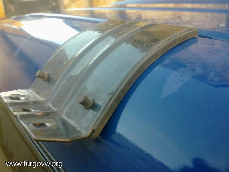

Por fin fotos del enganche de las barras de Cruz como posible soporte de portaTODO:
La chapa es de 2/2.XX mm (no tenía calibre para medirlo), mide 85 mm de ancho y tiene dos nervios longitudinales que guardan la curva. Con todo seguro que hay que ajustar la curva según la posición definitiva que ocupe, pero no es difícil. La pestaña se puede cerrar más para incrementar la seguridad de agarre adaptandola al perfil superior de la puerta. Tiene 3 agujeros para tornillos de 6 mm.
Pienso que es una opción muy interesante.
Un saludo!
AFRAGO
buen enganche este +gvr, es muy parecido a los de fiamma
