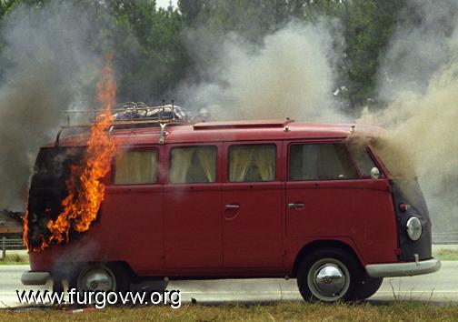

xavi_242
Cita de: delco en Enero 21, 2008, 10:17:06 am
El resto del motor.....creo que voy a pasar una temparada entretenido .malabares, pierde aceite por un montón de sitios, cae gasolina al intentar arrancarla, la tobera de la bomba de la gasolina esta rajada, el carburador cogido con alambres....
todo esto muy bien... pero sobretodo cambia todos los macarrones de gasofa, mejor si son los recubiertos de ropa. Nadie quiere que le pase esto a su niña...
ala! comprobar esas 'fuel lines'!!!!

delco
Aleman????????? Si apenas me defiendo con el ingles
Xavi_242 sabes como convencer a alguien ehhhh, vaya fotito, que no le pase eso a mi niña por favor . me da un telele .loco2

lola-t2
Cita de: xavi_242 en Enero 27, 2008, 20:32:04 pm
Por que lo de cubierto de ropa? (trapo)
