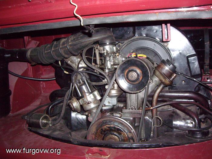

Ahi os dejo la foto del motor, a ver si ayuda.

creo que es 1600. delco prueba a quitar las bujias y le das al arranke, si tira agua por el hueco de bujias es ke se dio un chupeton de agua y puede que tenga algo tocado .

Hola Delco, lo de la entrada de agua en el motor puedes ir descartandolo ya que el motor es refrigerado por aire y aunque le entre un poco de agua de lluvia a la caja para colarse en el motor este tendria que estar sumergido hasta la admision, cosa imposible si arranco al llegar a puerto. Deberias lo primero revisar el nivel de aceite, si este es correcto te aconsejo que gires el motor a mano con una llave desde la polea del cigueñal en el sentido horario, si no escuchas ningun ruido anormal ni se traba es posible que no tenga defecto mecanico. Cabe la posibilidad de que sea la puesta en marcha la que se haya trabado, con unos golpecillos con un martillo se suelen espabilar, si no es asi deberas desmontarla y revisarla o hacerla revisar. Una vez que consigas que el motor gire con llave, si desenchufas un cable de bujia y le pones una bujia suelta puedes comprobar que te llegue corriente correctamente, comprueba tb que te llegue gasolina soltando el manguito del carburador y si teines corriente, gasolina y el motor gira arrancara te lo aseguro. Lo de las fugas de aceite ya es otro asunto, aunque un juego de juntas es muy baratillo, eso si, ya te toca sacar el motor para sustituir todas las juntas, pero con una FP seguro que puedes, asi que animo y que no sea nada. Mantennos informados
