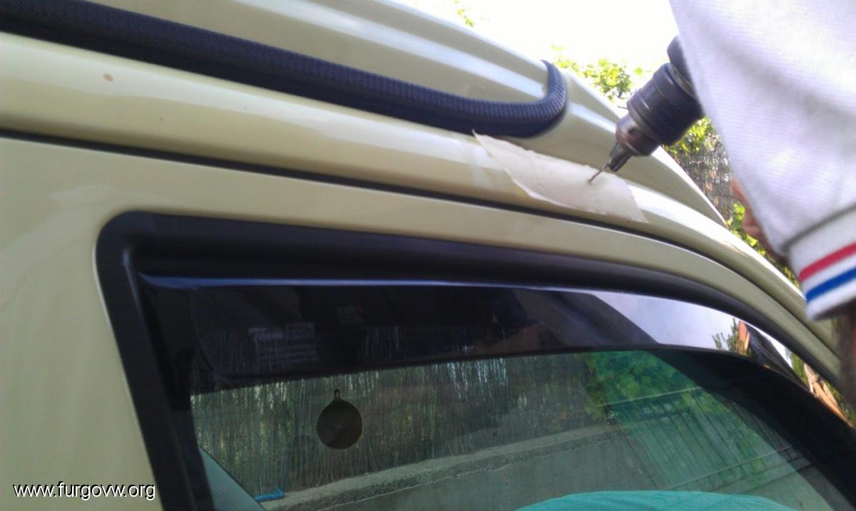

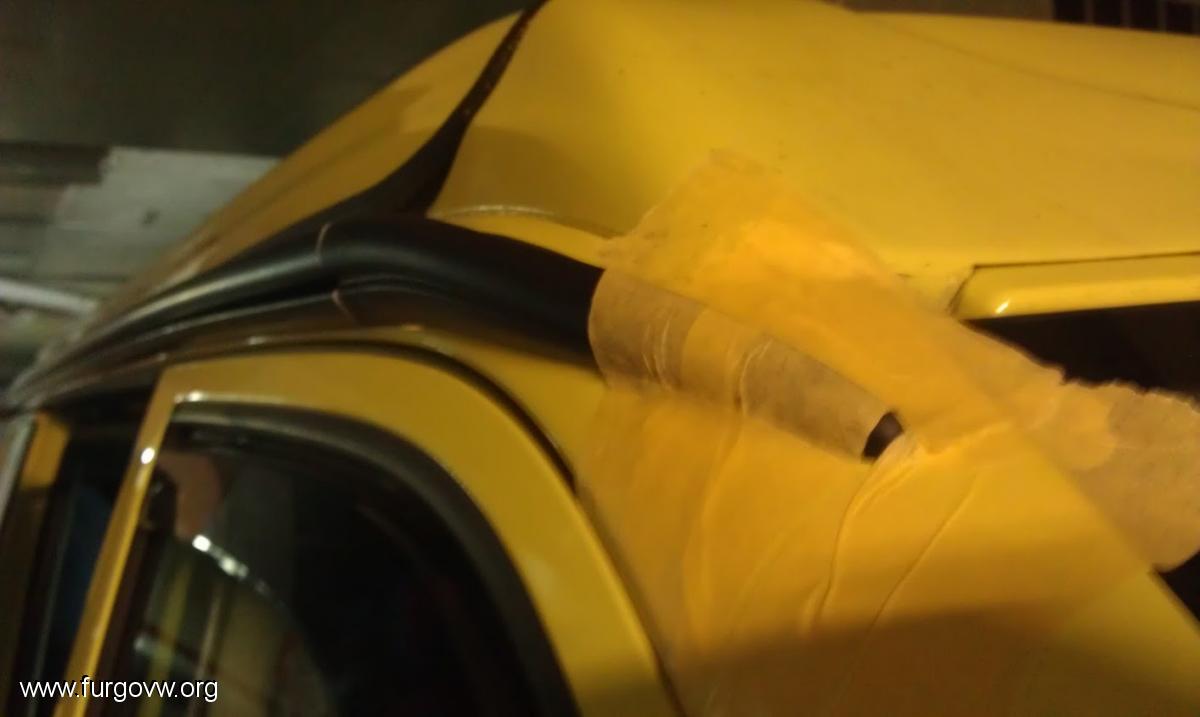

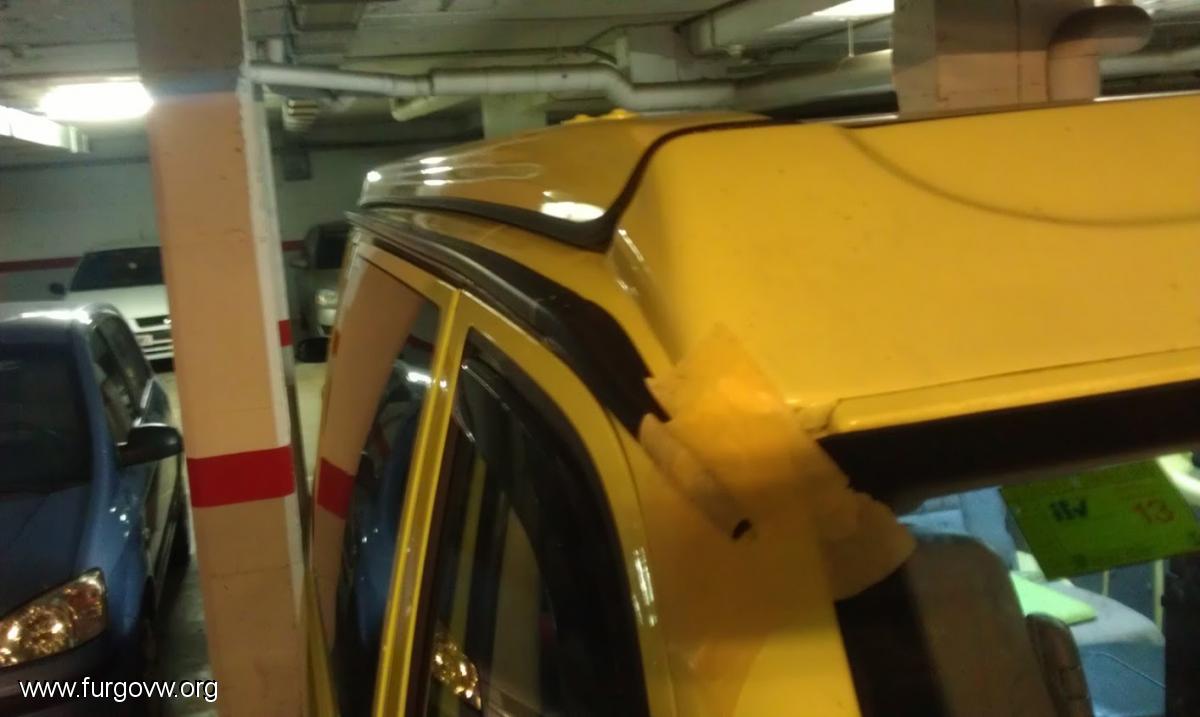

Yo he colocado primero la puntera delantera para que me marque el camino. Luego la he retirado, he presentado el rail y marcado algunos tornillos y he taladrado. He rellenado el agujerillo con sika y luego con el rail bien lleno de sika lo he ido poniendo. El resto de agujeros los he hecho sobre el carril, es lo mejor, asi vas viendo como va quedando, una pasada. Los agujeros que he hecho con el carril puesto tambien han llevado su sika.
Ahora he bajado un momento al parking y le he dejado las dos punteras puestas. Ahora en un rato os cuelgo alguna foto. Parece complicado pero después de ver como el del video lo monta en 8 minutos no podía menos que hacerlo yo.
En el brandrup recomiendan poner primero la trasera pero en este la delantera, la verdad es que con el jpg que he puesto en el primer post y con el video lo ves claro y adelante.
Alguna foto, no he hecho muchas...
ESERO
Pues te ha quedado genial, y creo también que es mejor colocar primero el delantero, si luego queda 2 cm atras o adelante no se nota, pero si después de colocado el rail la punta te queda muy baja si es verdad que se vería feo.
