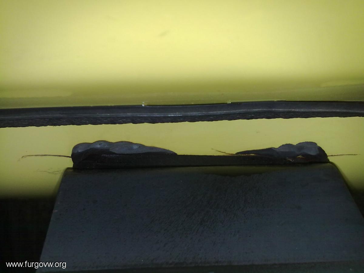

Las lineas negras finas que ves que salen por los lados del soporte, incluso un poco por el medio, son las rajas de la chapa. Y si sacas el toldo esa fuerza que que genera el peso se multiplica. Di que yo no he vuelto a sacar el toldo por lol que pudiera pasar. Pero vamos, que lo habre hecho unas cuantas veces antes de darme cuenta porque lo vi de casualidad.
Pisukote
Pero es que tu no tienes guia lateral no? esos soportes estan directos a chapa? es un poco chapuza eso... quien te lo hizo?
Tu piensa que esa guia reparte el peso, lleva buenos cordones de sika y unos 14 o 15 tornillos a chapa, dudo que se raje. Y más cuando está hecho para eso. Son casos diferentes, eso si, lo tuyo es una putada de las gordas, ya puedes sellar bien esas rajas... pero sobre todo pedir responsabilidades a quien corresponda.

Cita de: Pisukote en Octubre 19, 2012, 12:09:04 pm
+1
Incluso esos soportes parece que están modificados y la han cortado un trozo (mal cortado) que seria el que ayuda a que no ocurriera eso a la chapa al quedar el agarre a esta muy reducido en un punto muy pequeño, el peso y las vibraciones y baches ya hacen el resto.
Es solo mi opinión.

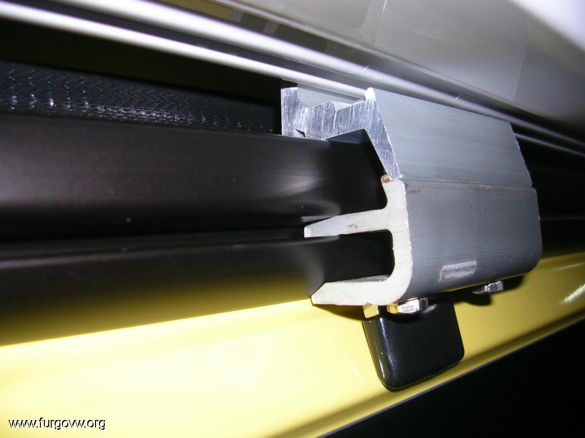

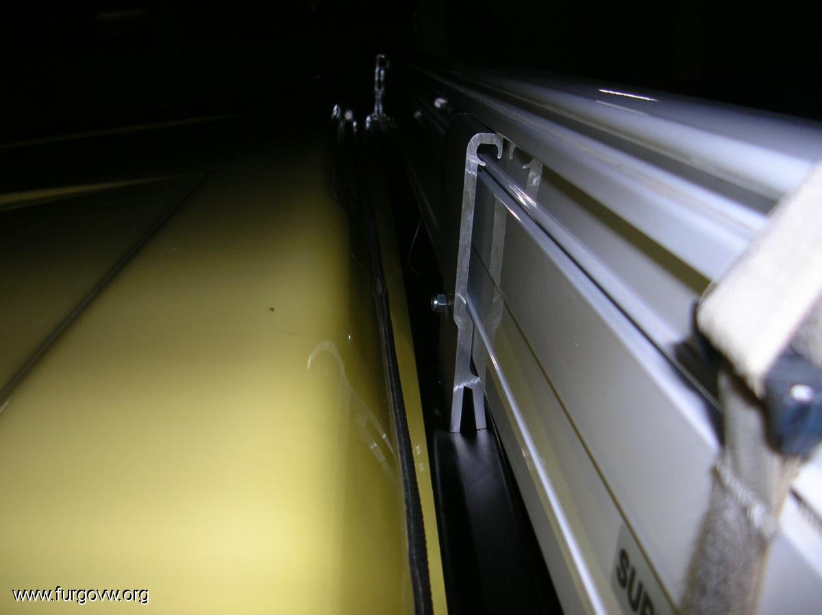

He estado mirando el sopoorte que pusiste, pisukote. Y no vale porque es para la t4 y la forma que hace la carroceria es distinta. Pero he encontrado el soporte que es compatible con la guia multirail, ya sea reimo, brandrup o vw. Lo han sacado este año y es para la t5.
Yo en mi caso me tengo que poner la guia. El soporte va apoyado en la guia multirail mas, eso si, un taladro a chapa un poco mas arriba. Sin llegar a la parte superior del techo. Lo que hace falta saber es si cerrara bien el techo.
Se lo he dicho a los de viceversa ( que no tenian conocimiento de este soporte ) y me lo estan valorando.
No se poner la foto como tú, pero esta en el catalogo como producto nuevo y la referencia es 98655-590.
Ya me direis que opinais, yo creo que ira bien a los que no tenemos la guia de anclaje del techo.

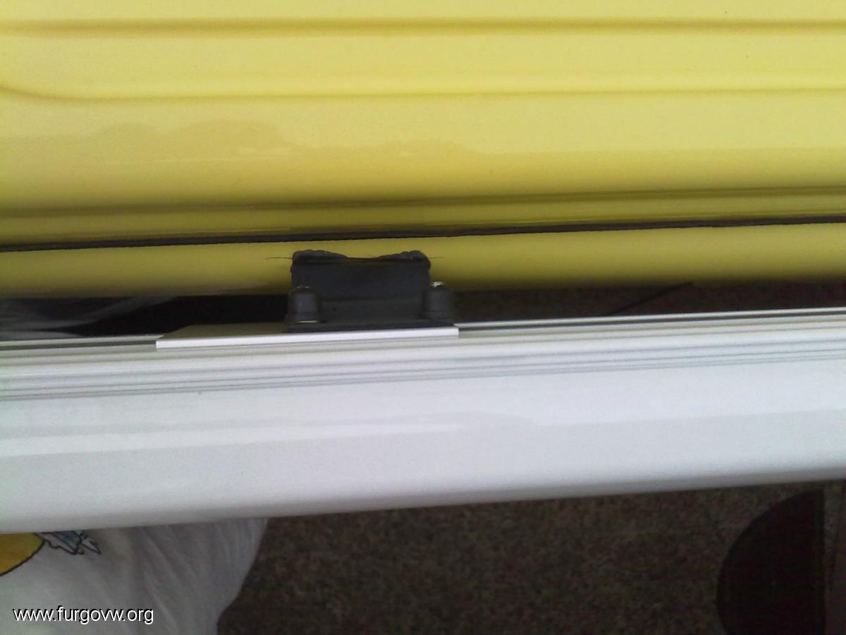

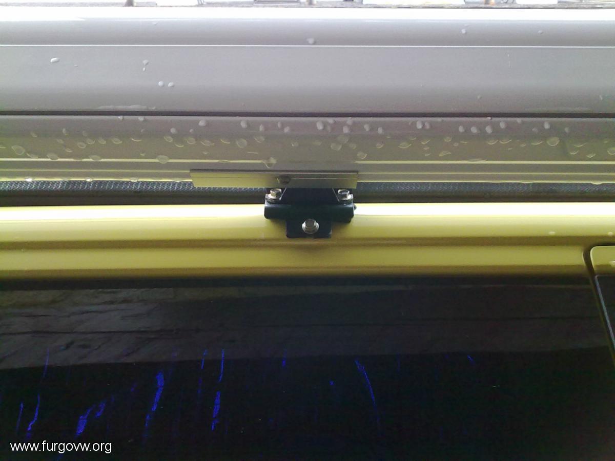

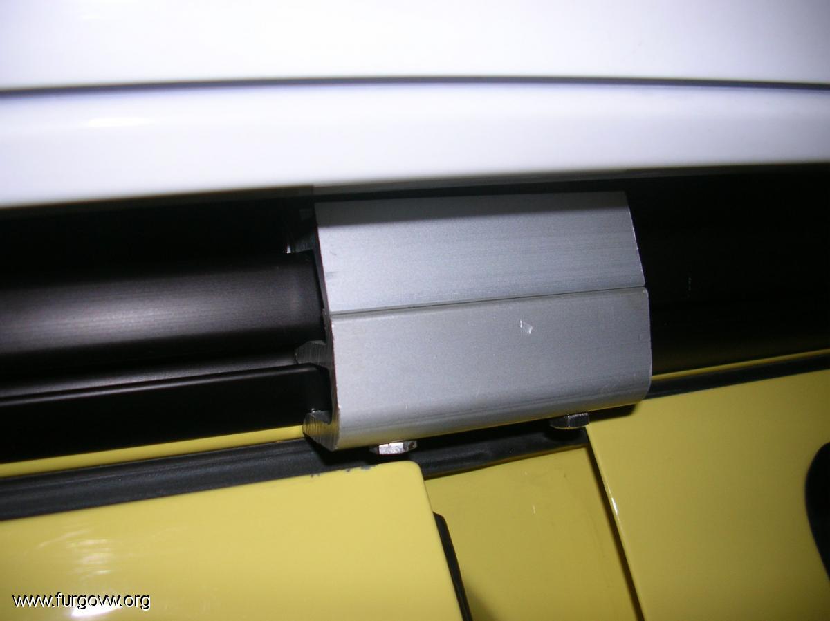

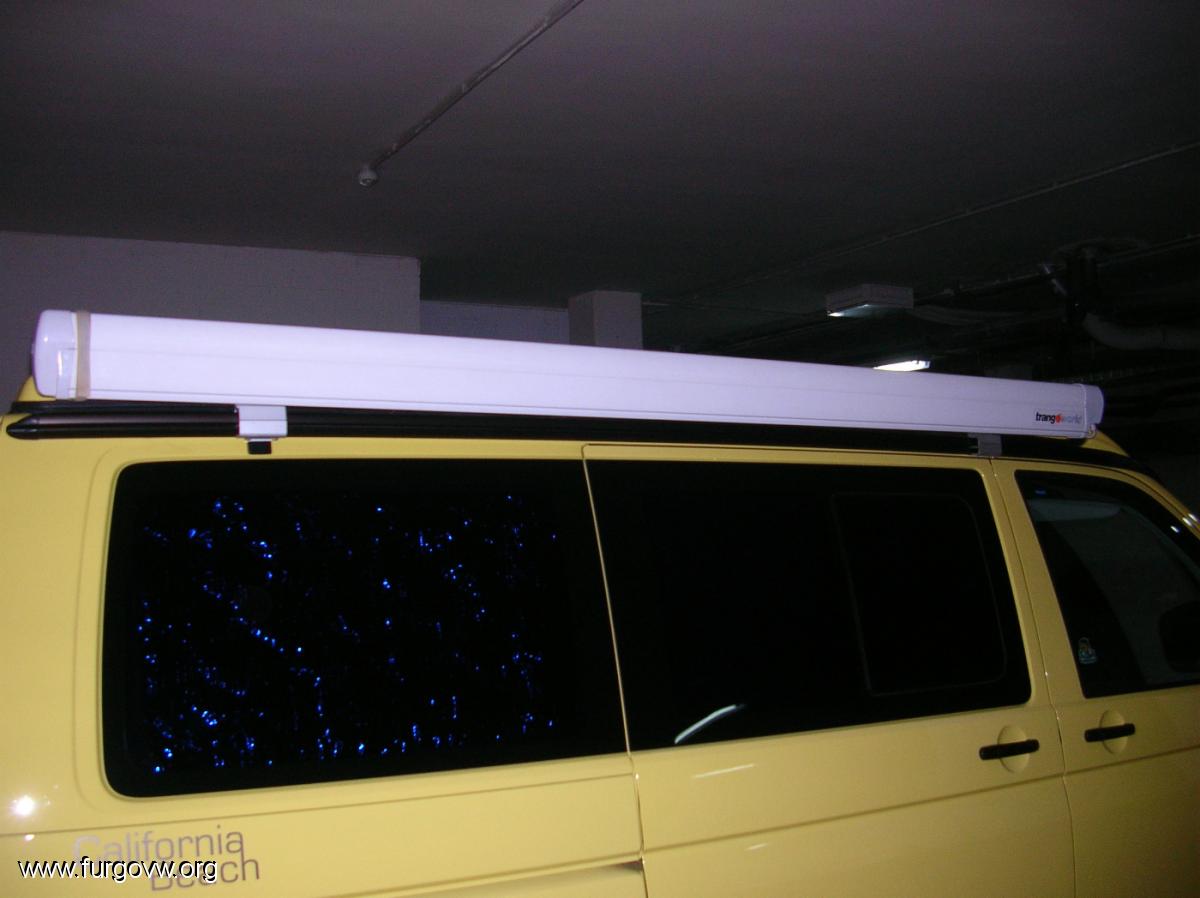

Bueno, ya tengo la furgo. Os cuento, mientras arregleban la chapa yo les taladraba a llamadas dandoles propuestas para volver a colocar el toldo. No les covencia ninguna y la unica alternativa que veian era como lo tenia pero con cuatro soportes ( esa no me convencia a mi, pero... ). Les digo que adelante y en el ultimo momento me llaman y me dicen que estudiando el caso con un tecnico de fiamma descartan lo de taladrar cuatro soportes a la chapa y que lo mejor es poner la guia brandrup y unos soportes para esta guia peeero modificar uno porque son para t4. Os suena, si!, es el brico de jormajor. Ahora os pongo unas fotos para que lo veais. Y asi, si jormajor puede decir finalmente como le quedo con toldo puesto, porque como vereis en una foto uno de los tornillos del soporte modificado queda al ras de la puerta corredera que apreciareis que ha saltado la pintura un poco. De esto me di cuenta yo al rato cuando ya me iva, la solucion que hicieron es limar un poco la cabeza del tornillo. Que si os fijais es un poco menos gruesa. Espero que no se cantee nada, porque sino ya la hemos liado otra vez. Segun ellos no va a pasar.
