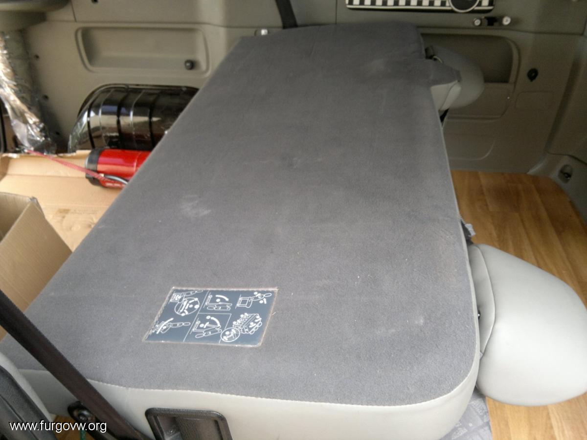

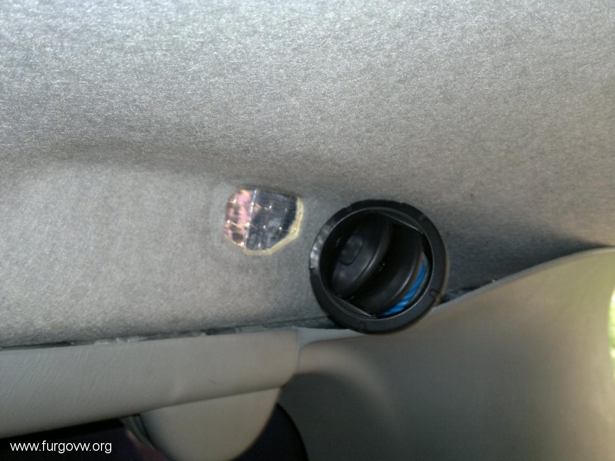

ahí va alguna cosilla mas.

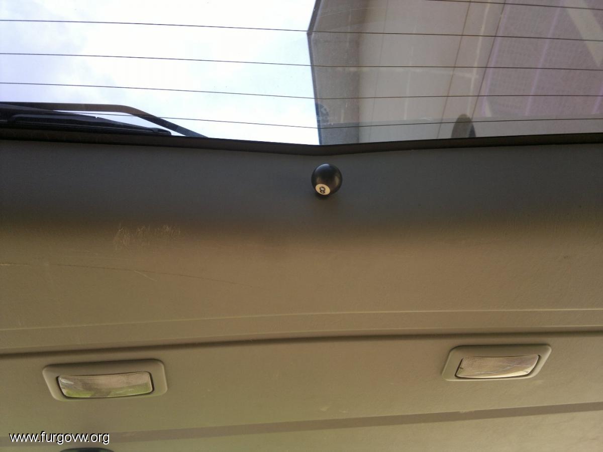

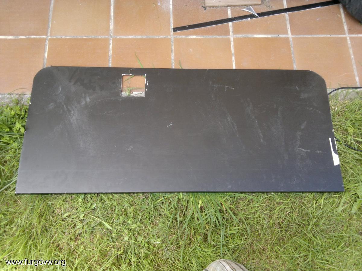

ya termine el tirador para abrir el portón trasero desde dentro.

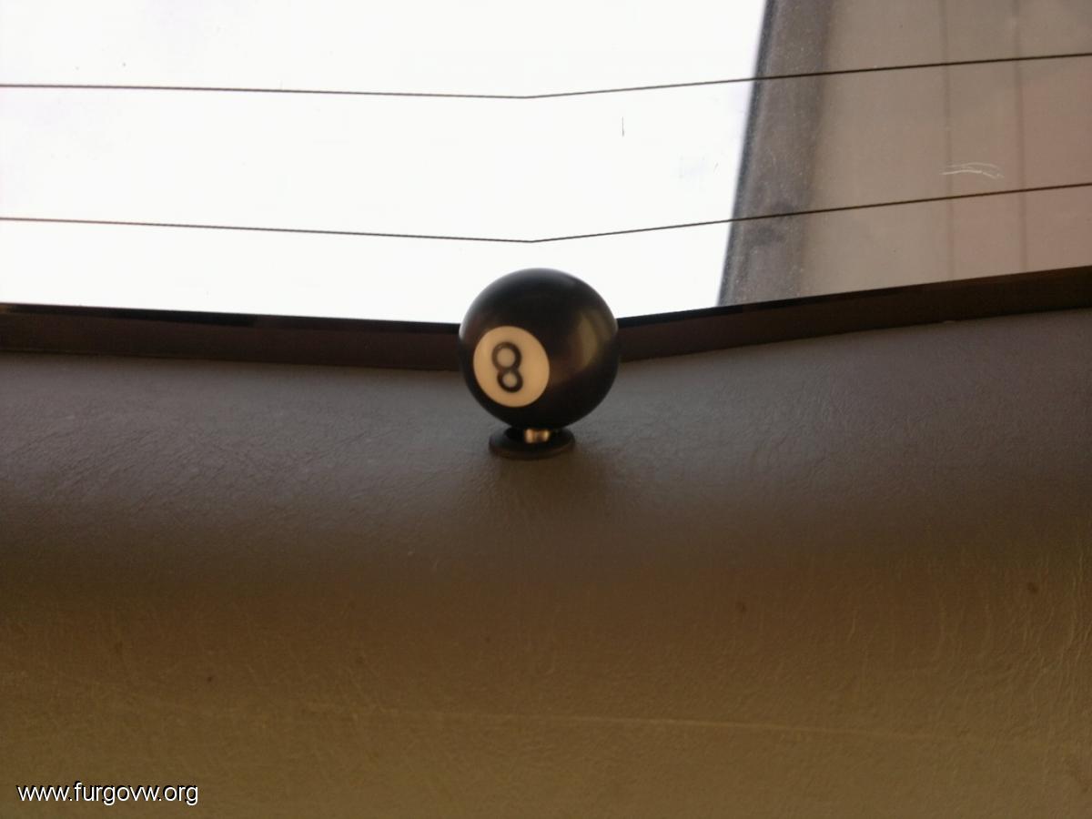

un llavero con la bola 8 (como no  ;D)
la idea está sacada del foro,
ahora no recuerdo cual fue el forero que tuvo la idea pero le doy las GRACIAS  .ereselmejor

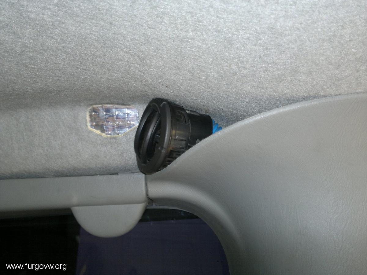

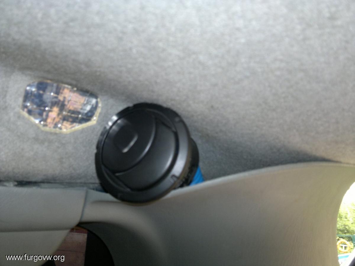

estoy mirando como acabar el tubo del aire de la parte trasera,
a ver si puedo acoplar esta salida de aire que cogí de una ducato

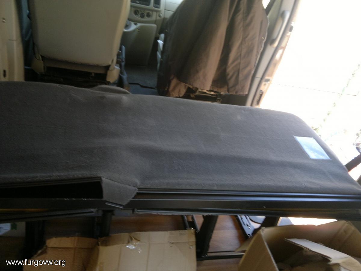

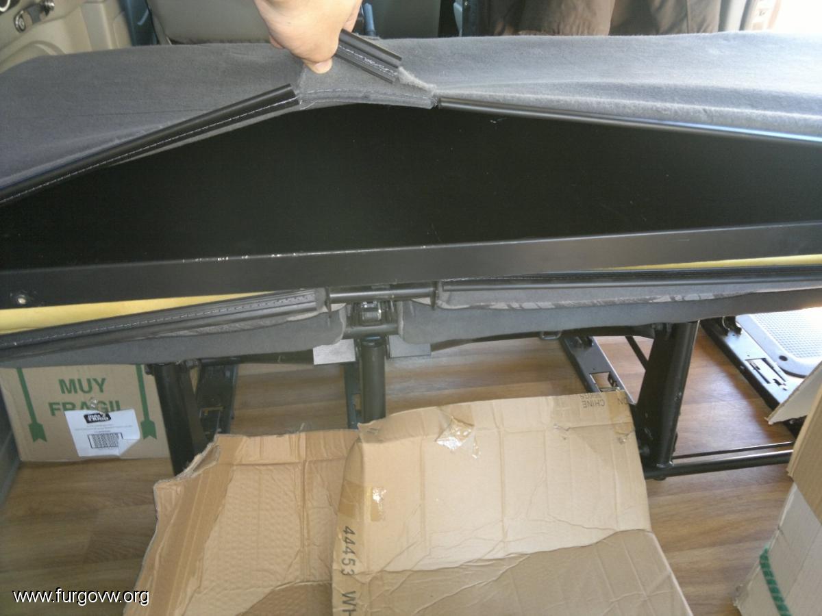

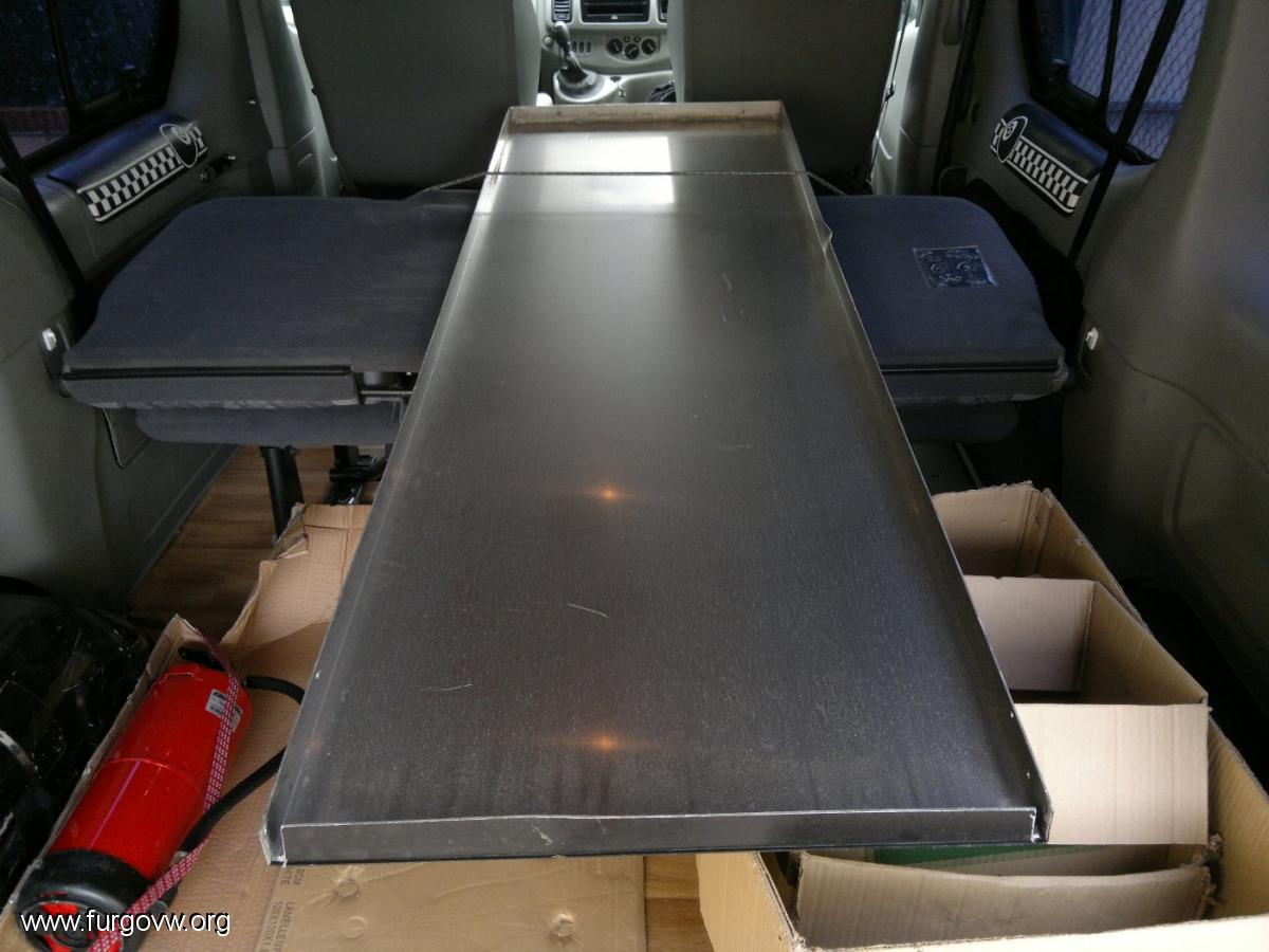

y ya encontré un trozo de chapa de aluminio para reforzar el asiento por detrás cuando quede hecha la cama
la idea es meterla aquí para que no te claves esos hierros, ya lo hice en la jumpy y resultó muy bien
ahora tengo que cortarla con esta forma.
ya pondré mas avances
_eon
Cita de: ñoz en Julio 05, 2012, 18:58:24 pm
Con lo bien que se te da la fibra puedes currarte algo como lo que hacen para los altavoces la gente que equipa coches.

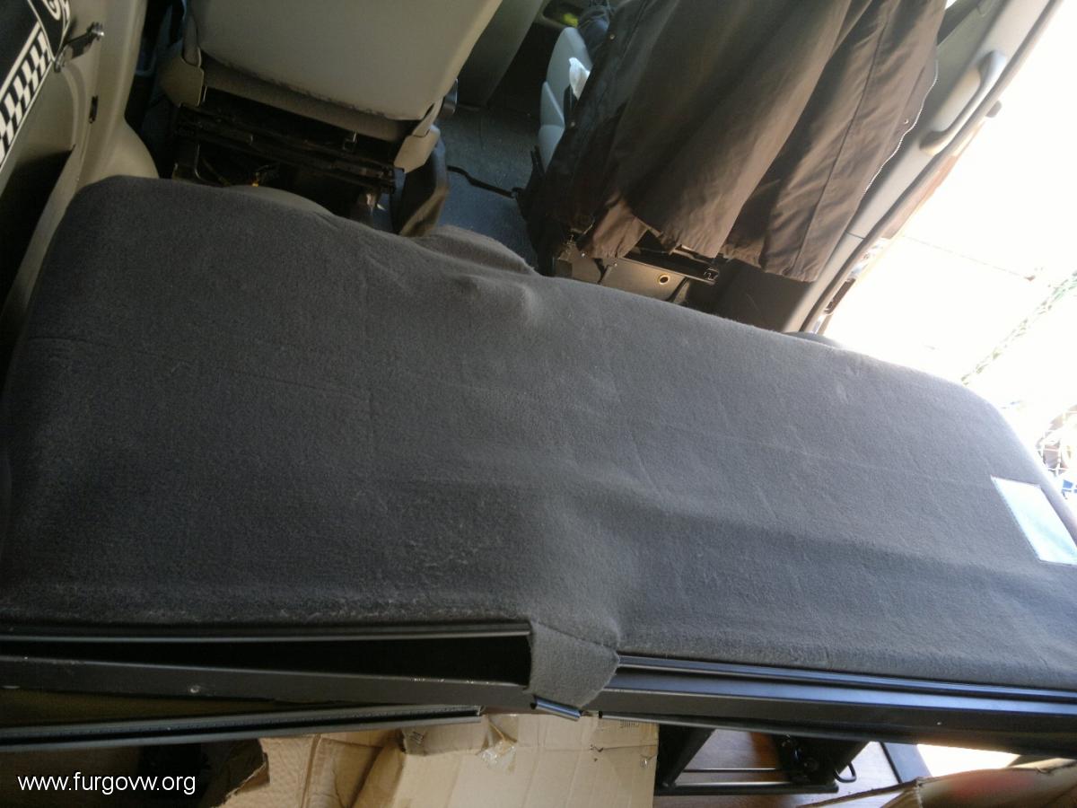

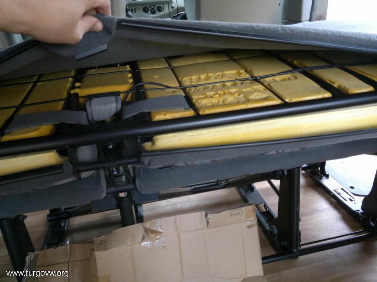

dipama104
¿Para abrir el tapizado hace falta descoser o se puede abrir y cerrar sin romper nada?
ñoz
Cita de: _eon en Julio 06, 2012, 01:51:28 am
ojala se me diese tan bien la fibra!! je je je
todo lo que has visto me lo ha hecho un colega, yo solo he hecho de pinche.
ya había pensado en hacer algo de ese estilo, pero aun así voy a tener que cortar un poco el plástico por que no entra.
Cita de: dipama104 en Julio 06, 2012, 09:38:25 am
se quita sin ningún problema, solo hay que separar unas grapas de plástico que van debajo, y luego se vuelven a poner y listo
dipama104
Gracias por la respuesta  :)
Pensé en ponerle una madera fina o algo como hacen muchos foreros pero pensaba que había que descoser. Esperaré a ver como lo haces y a ver si me animo.

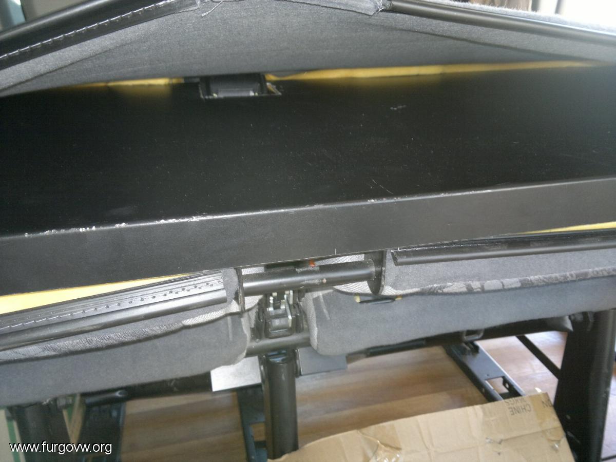

ñoz
yo prefiero poner una placa de aluminio en lugar de madera por varias razones,
-pesa muy poco, que vastante pesa ya el asiento  .lengua2
-abulta menos, queda mucho mas discreto debajo del tapizado
-y es mas resistente, necesita una madera sea mucho mas gruesa y que pese mas para tener la misma resistencia.
a ver si lo acabo y pongo unas fotos
dipama104
Si yo pensé en una chapa de aluminio que lo he trabajado en alguna ocasión, pero no se si se deformará porque las que yo he usado son muy finas. Quizá simplemente una de mayor grosor. ¿La que tu tienes es de una estantería industrial o algo así?
ñoz
tiene pinta de que era un expositor o algo así, no lo se porque la pillé en una chatarrería.
esta chapa es muy gruesa, pero con menos grosor también vale,
porque no va a aguantar el peso, el peso lo soportan las barras de debajo.
es solo para que sea una superficie plana.
ya le e dado los primeros cortes a la chapa
y la he probado en su sitio
ahora toca cortar lo que sobre sale por debajo, y lijar bien todos los bordes
crisstin
Yo tambien tengo reforzado el asiento, aunque le metí una plancha de dm de medio centrimetro que salió del suelo de la vez anterior....y me encanta el detalle de la bola!!! esas pijotadas me encantan...perdón por la expresión pero es que soy de Murcia...jejej, por cierto yo también tengo hecho el brico para abrir el porton trasero, pero me esta costando horrores poner todas las grapas de la parte de arriba...¿Algún consejo?.. :-\
Que complicado es todo con tres niños varones en casa...hombres!!!
