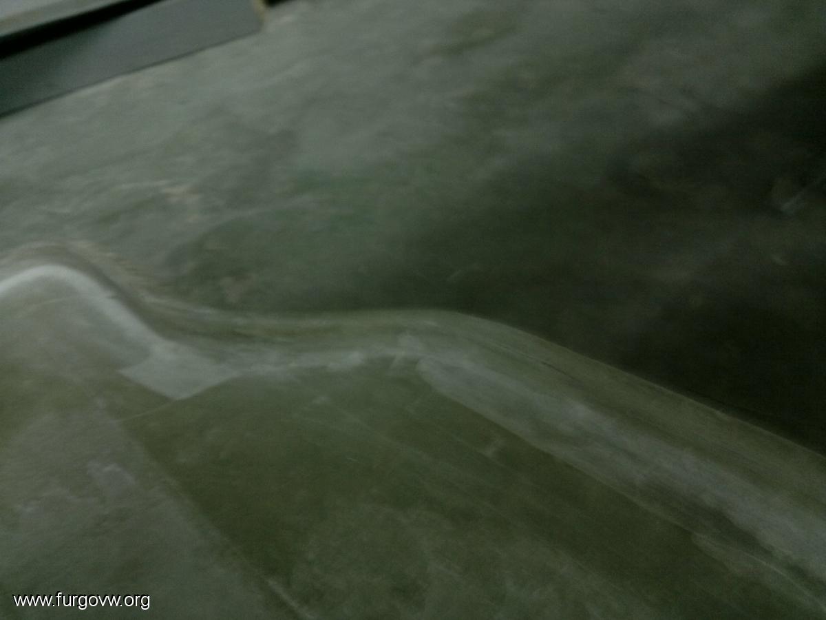

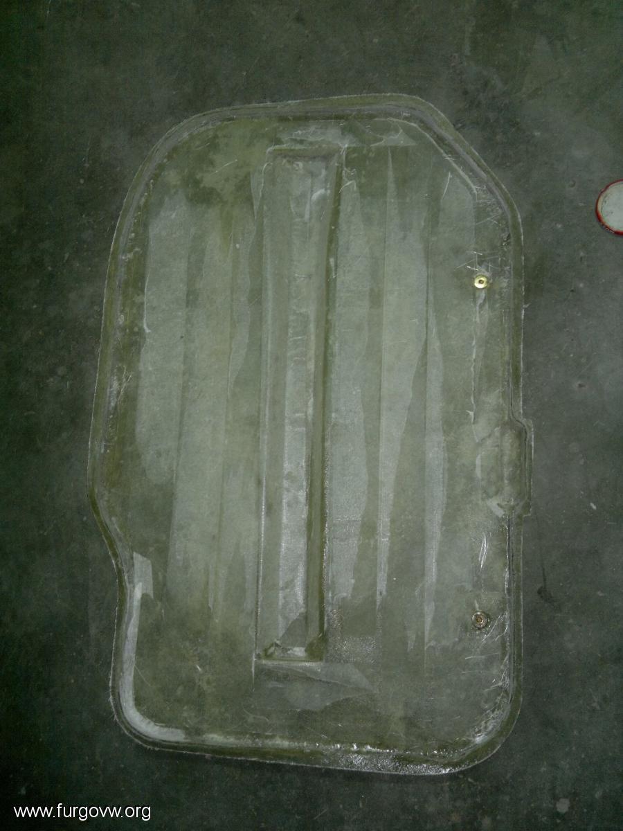

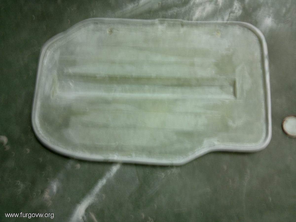

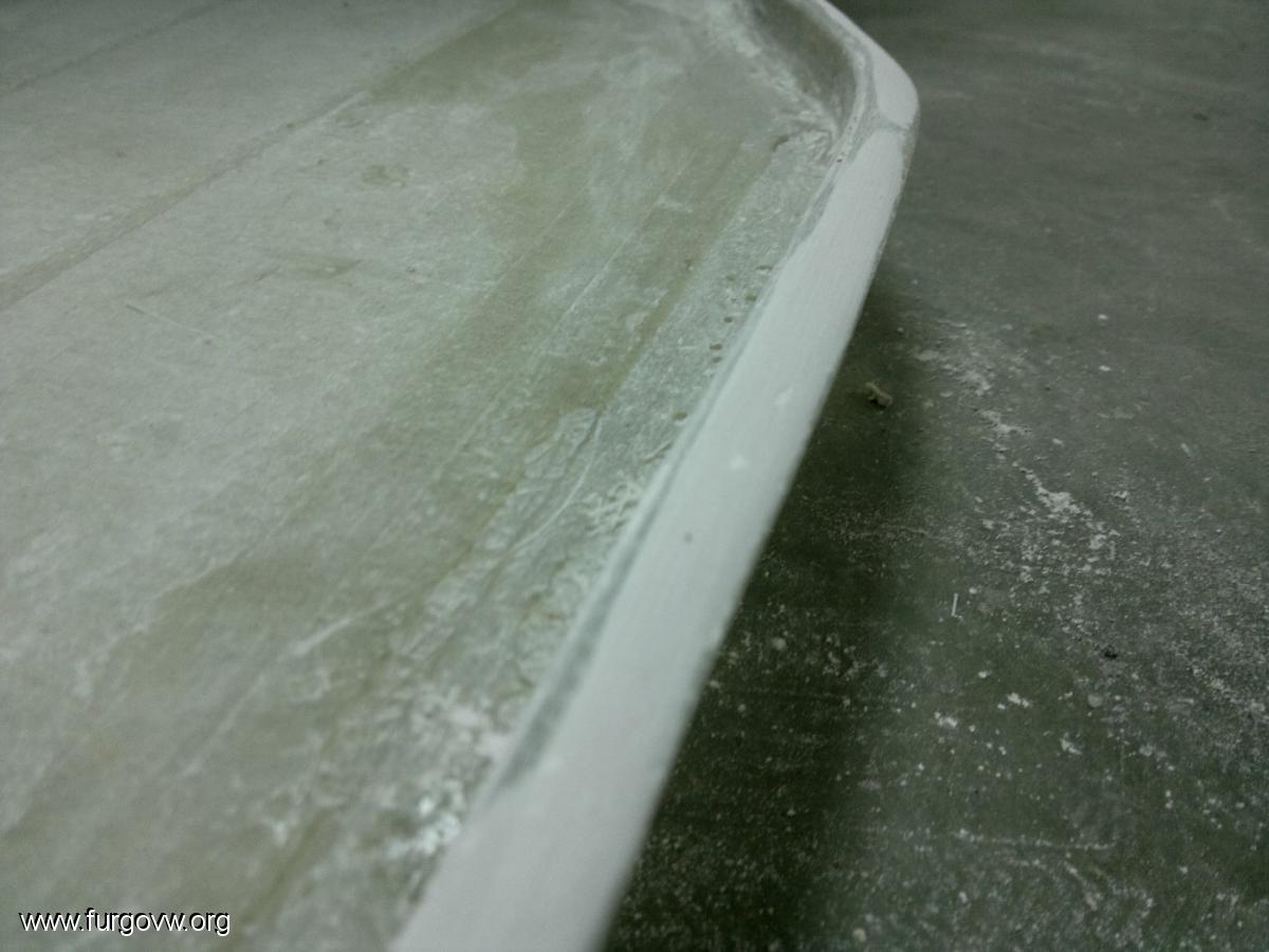

ahora iba a poner que ya lo hemos emplastecido

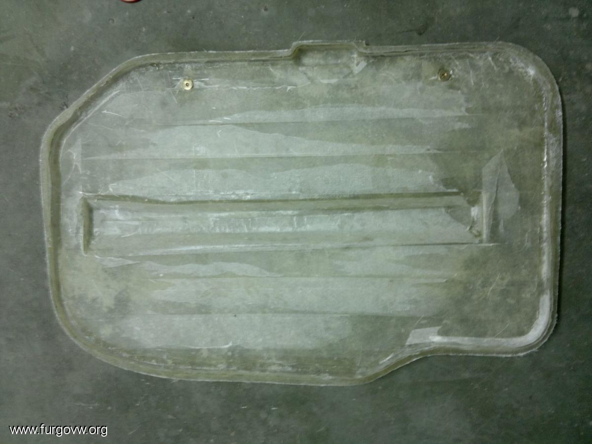

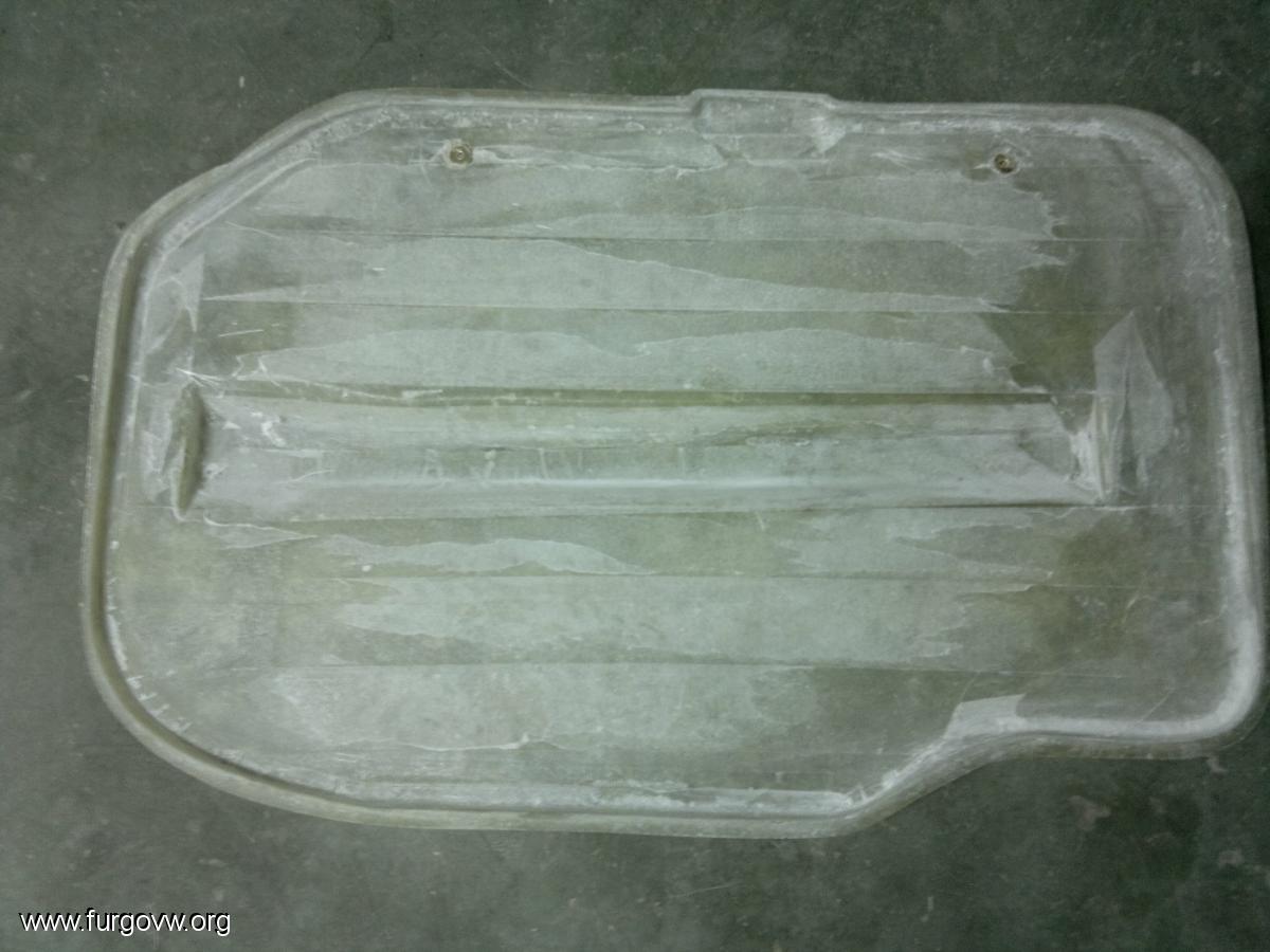

primero hemos cortado el sobrante
luego hemos lijado
lo ponemos en su sitio para ver que todo encaja perfectamente

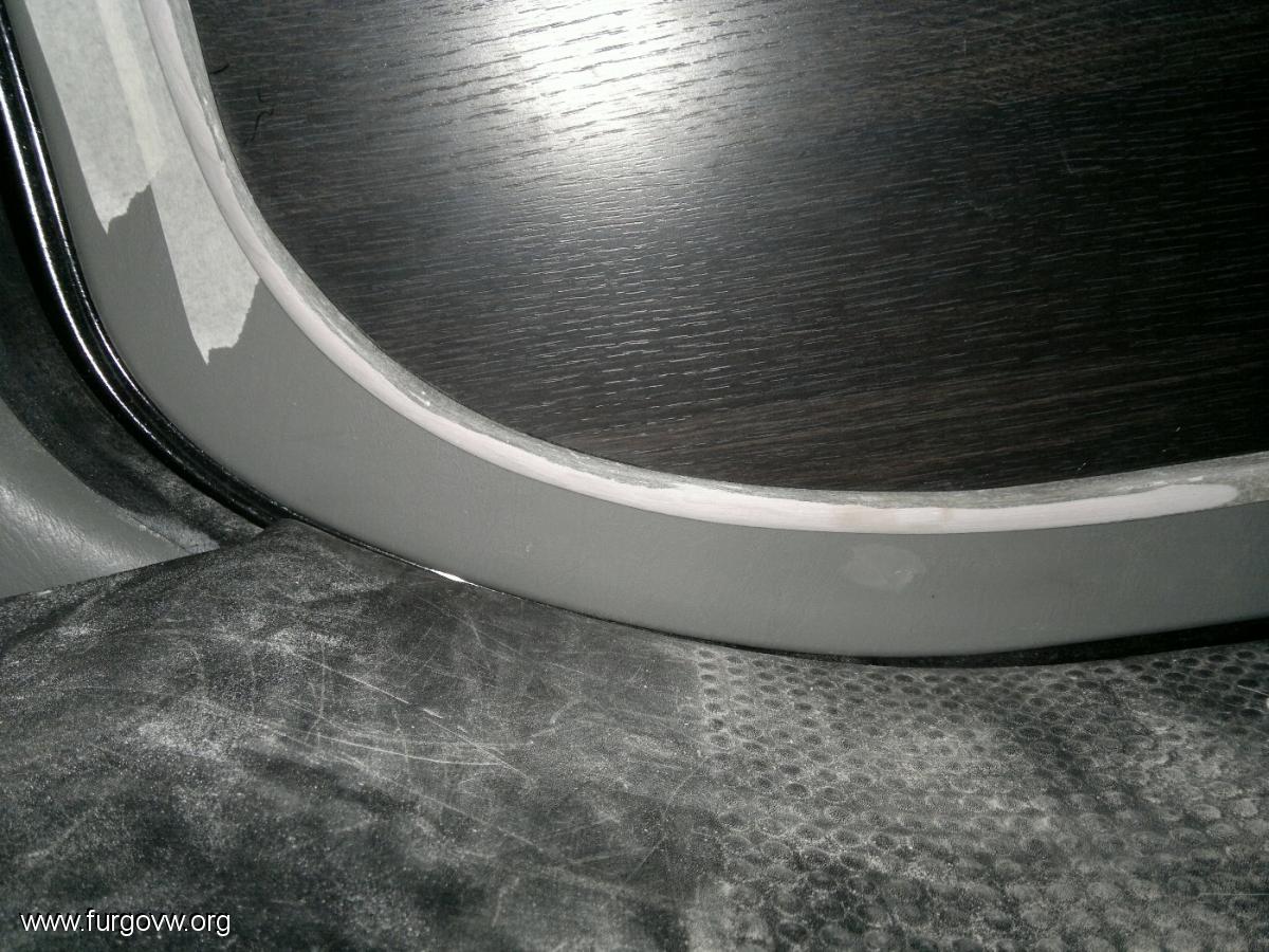

y emplastecemos los bordes con forma un poco circular
y este es el resultado, de momento
ahora queda lijar las imperfecciones que quedan alisar bien todo.

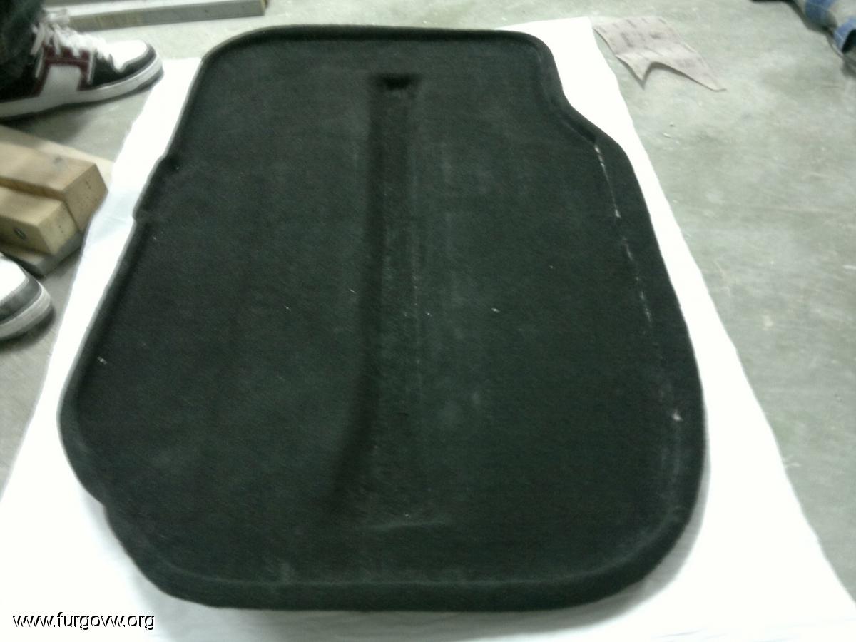

El acabado despues de darle muchas vueltas y pensar en tipos de pintura
que aguanten bien los golpes y rallones, porque entre el quita y pon de la mesa, y el abrir y cerrar la puerta
va a llevar mucha presión,  al final e decidido forrarlo de fieltro autoadhesivo
de ese que venden para hacer las bandejas con altavoces.
porque así no se ralla la pintura al poner y quitar la mesa, y quita todas la vibraciones cuando se cierre la puerta de golpe y
cuando halla baches

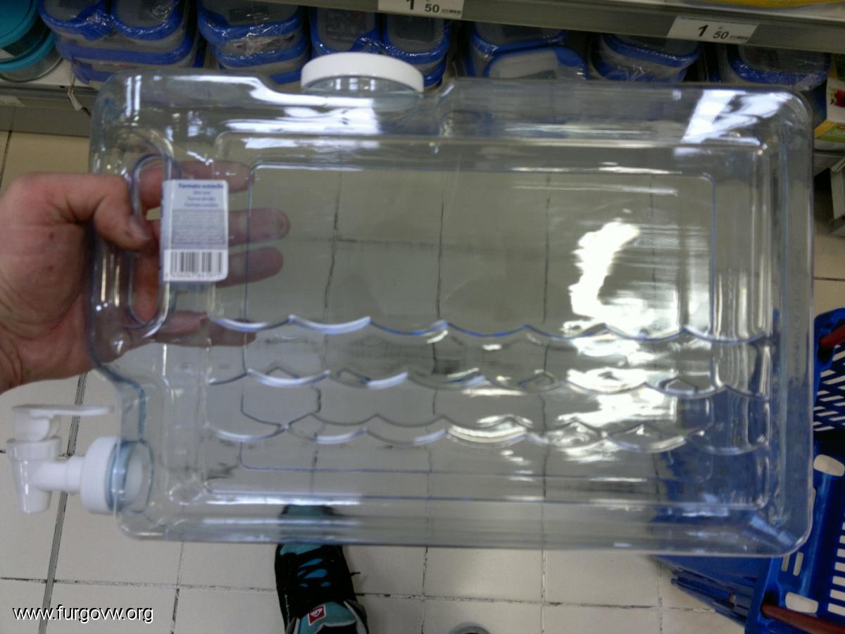

el otro día en el carrefour le saque unas fotos a la garrafa de la que hablamos el otro día.
he abierto un post sobre ella, por si a alguien de los que lo leyeron le interesa
http://www.furgovw.org/index.php?topic=247620.0

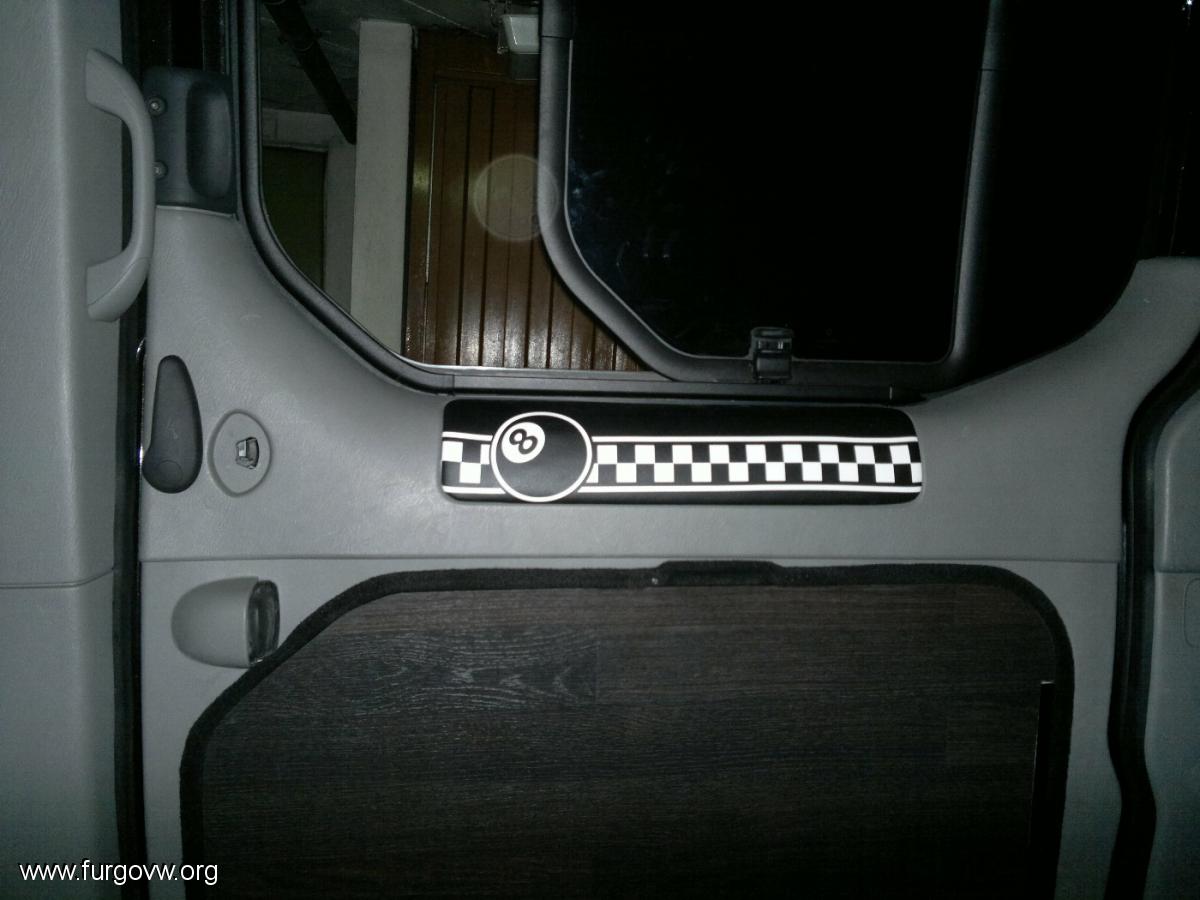

El soporte de la mesa está acabado!!!  .yupiii
a falta de hacer el pestillo que hará que la mesa no se salga de de su sitio y dos detalles mas, está acabado.
y ahora fotos, que es lo que os mola!!

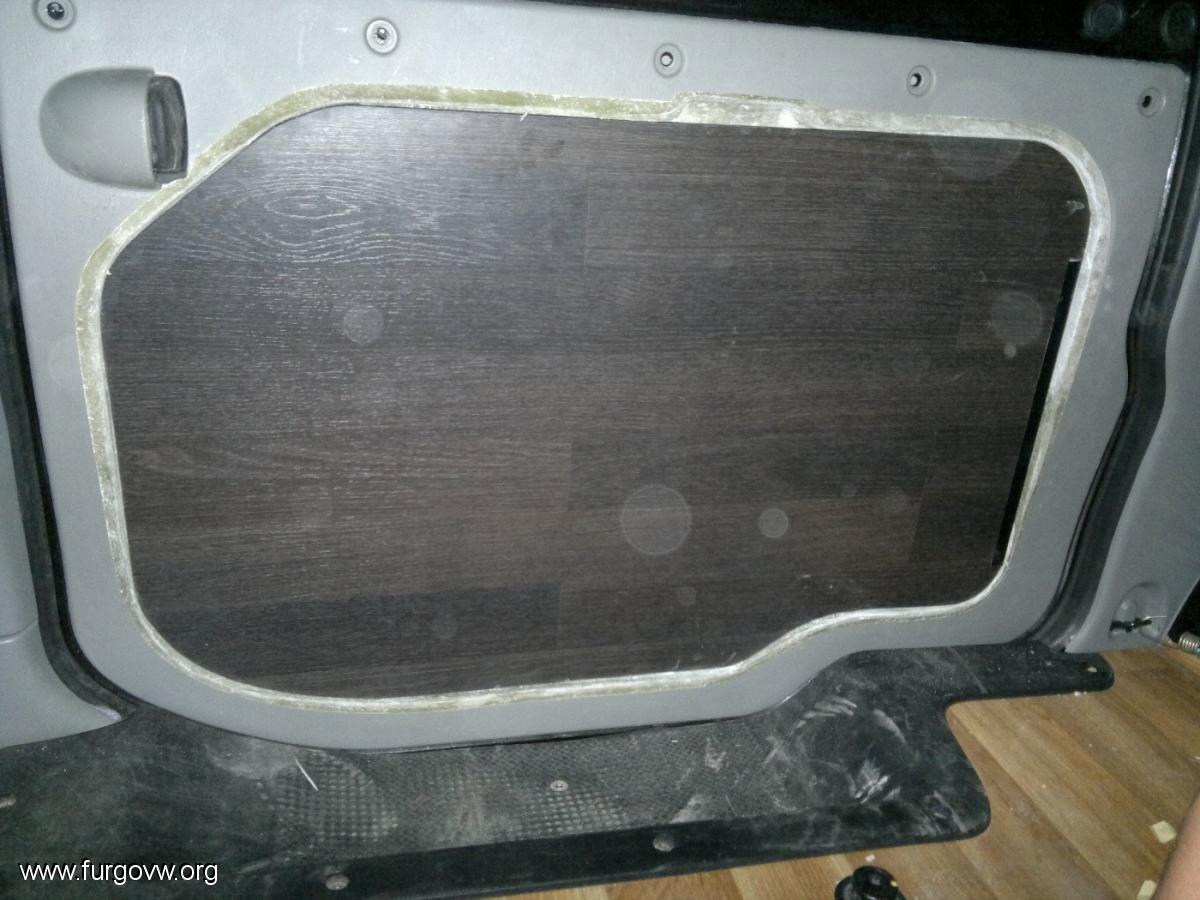

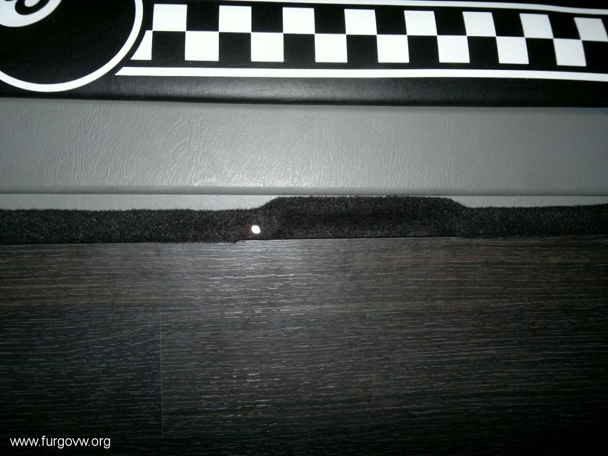

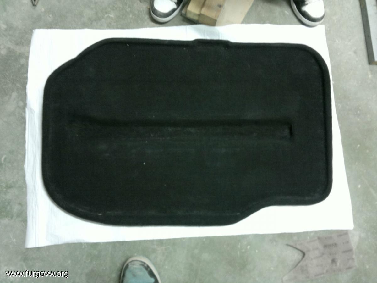

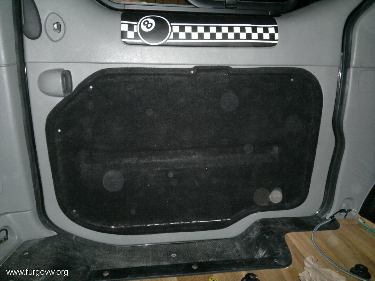

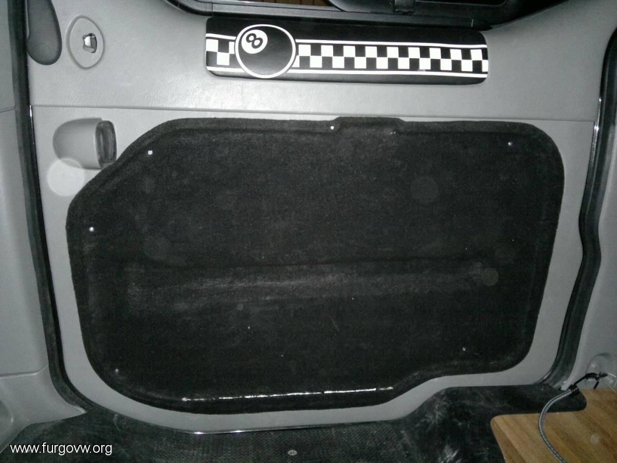

recién tapizado, lo tapicé con fieltro del que ya trae pega por detrás, y la pega es muy buena
y se adapta a las formas muy bien, solo hay que echar un poco de paciencia

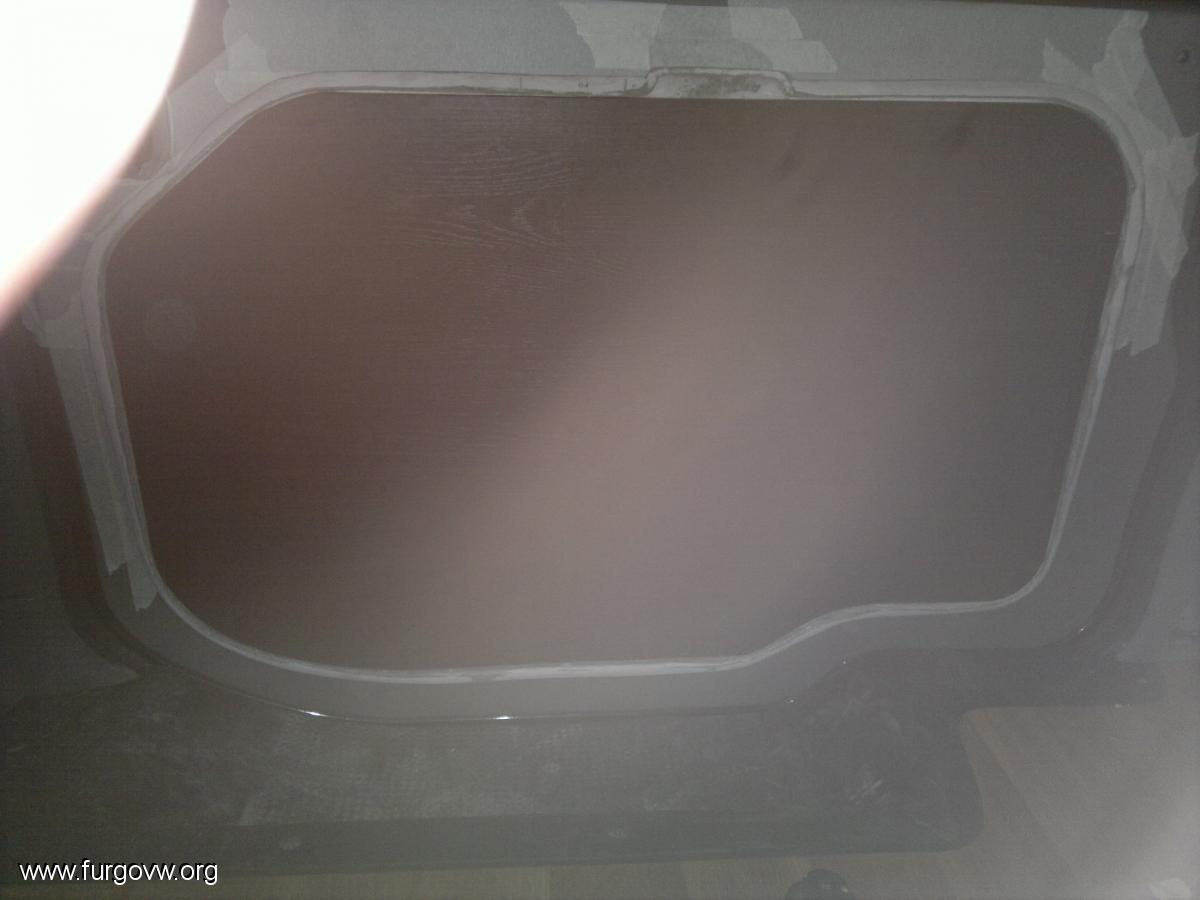

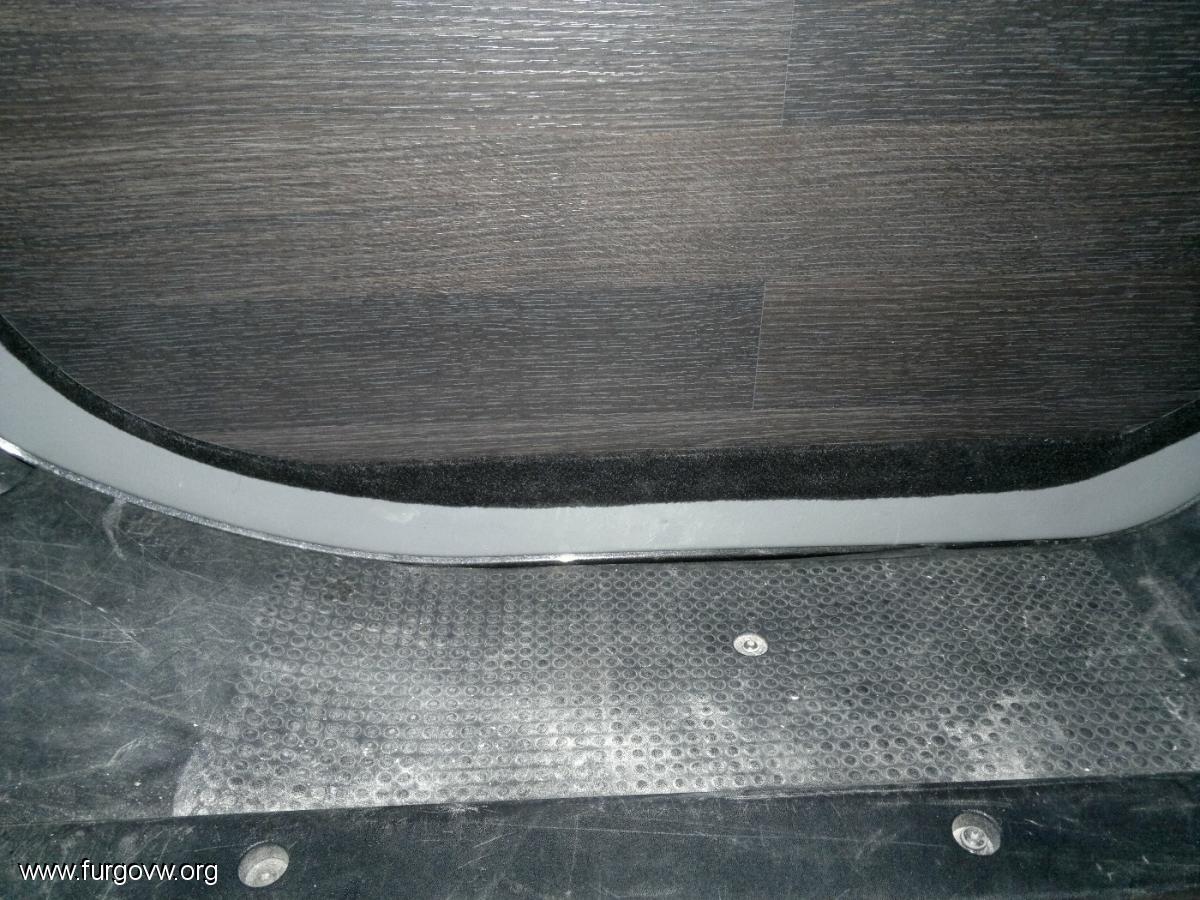

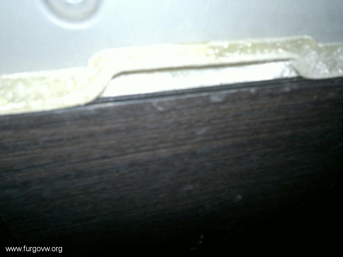

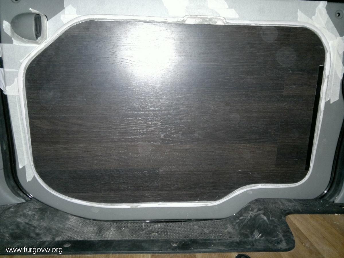

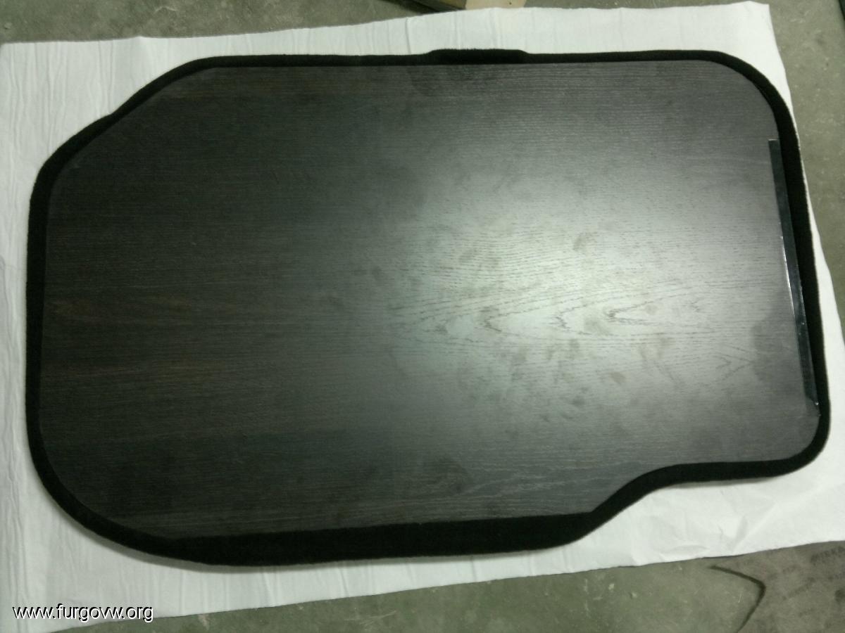

con la mesa dentro, entra muy justa, pero como tengo que volver a cantearla porque el canteo se a saltado un poco con tanta prueba con el poliéster, y aprovecharé para rebajarla un par de milímetros

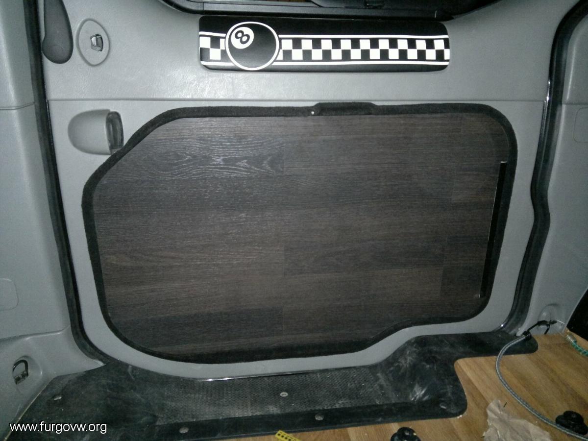

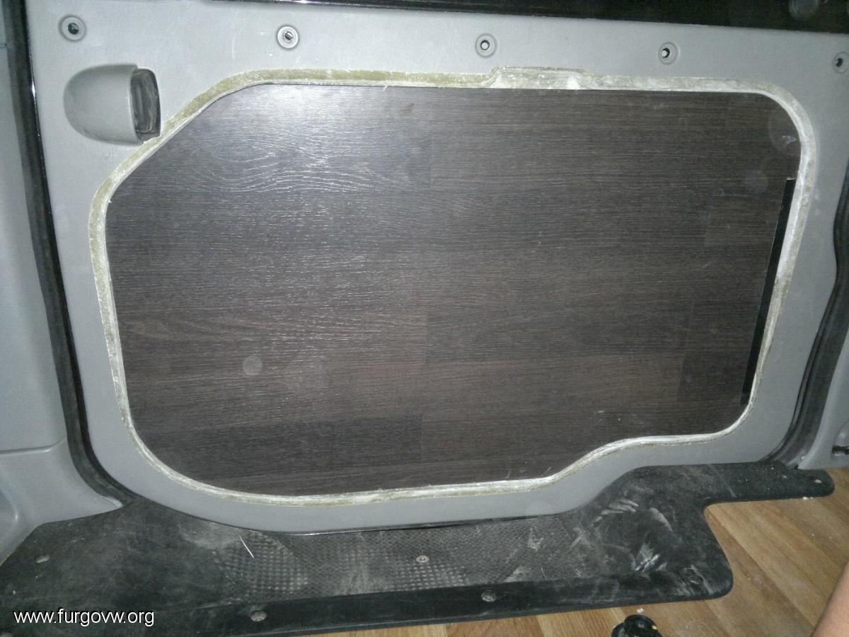

y ya montado, con unos roscachapas, menos el tornillo de lo que será el pestillo del cierre,
que es un tornillo de 6 y está metido con un remache roscado

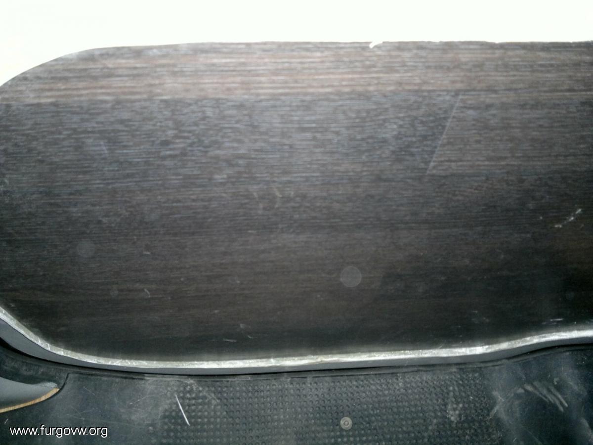

con la mesa
el carril de aluminio, que al final le hice de lado a lado.
el espacio para meter la mano, y lo que brilla es el tornillo donde irá el pestillo

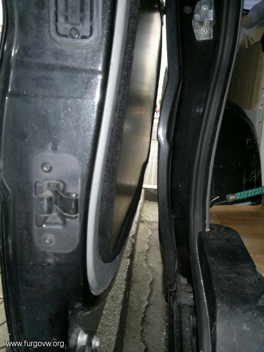

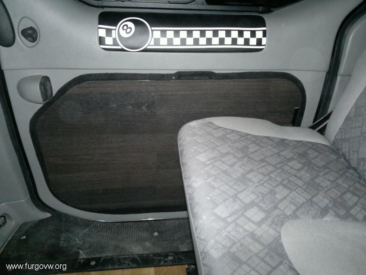

con el asiento puesto

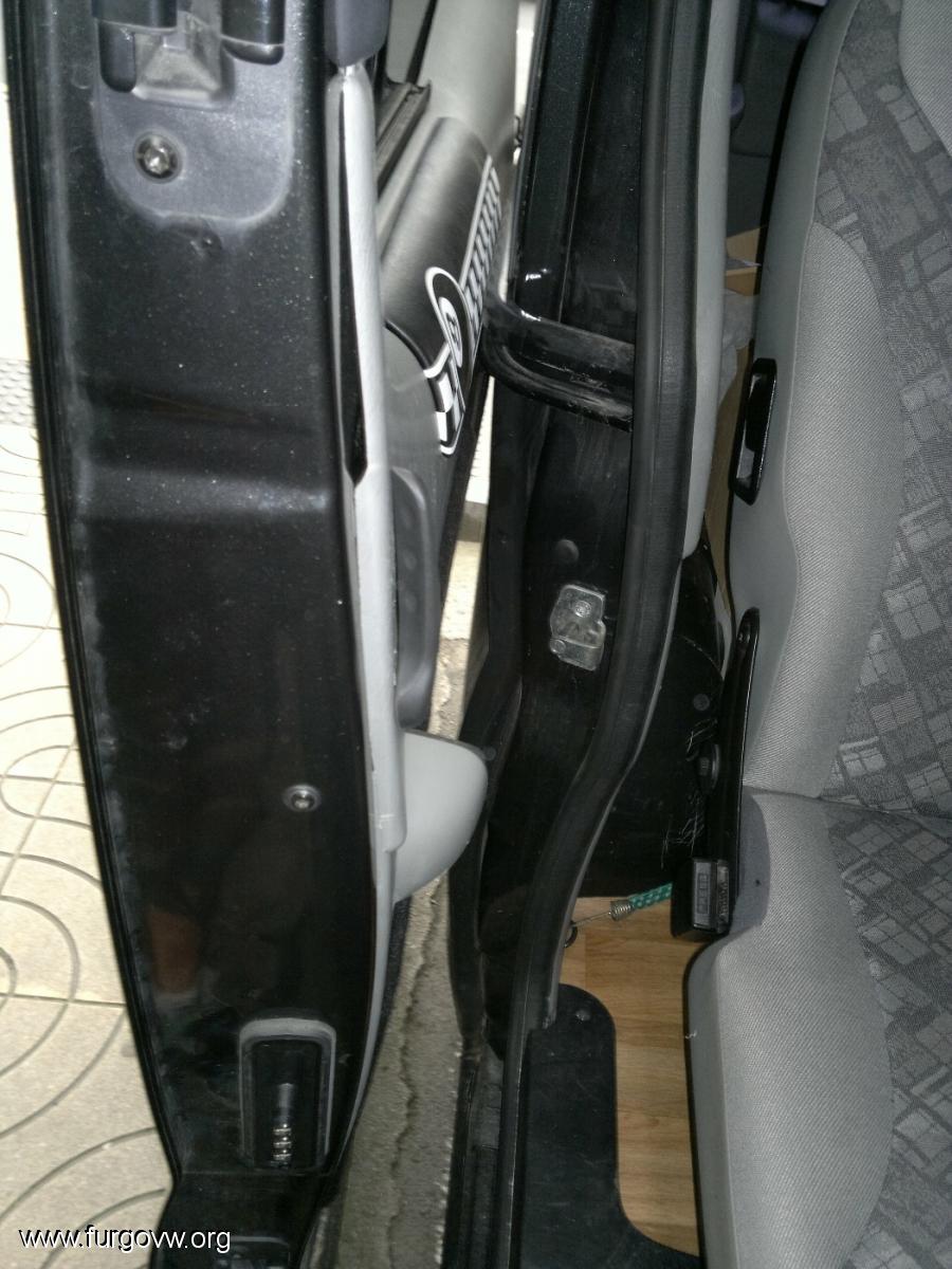

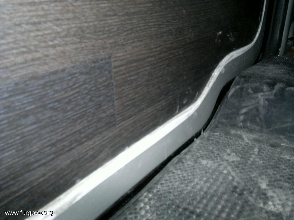

y queda un buen espacio de la puerta a la chapa cuando está abierta, que lo que mas me preocupaba
