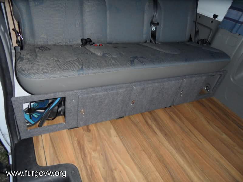

Y los aprovecharas cómo cajones?
ñoz
muy bien aprovechado!!! queda de cine!!
gracias por la foto  .ereselmejor
ramonbl
Cita de: fandelat3 en Mayo 29, 2012, 23:09:48 pm
Si , aprobecho todo . Llevo la cocina y varias cosas mas. Se ve mas curioso asi que con los hierros.
