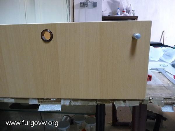

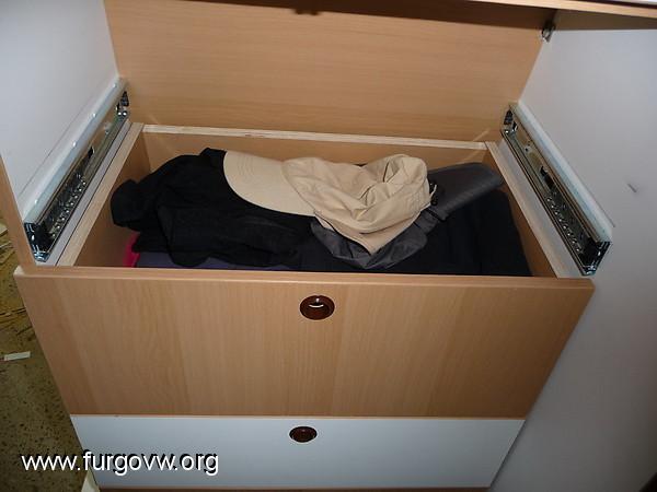

El asunto ha sido: conseguir unos cierres de seguridad para los cajones y que éstos no se abran al dar curvas en marcha, teniendo en cuenta que cuando estemos parados no tengamos que andar tirando fuerte de los cajones para abrirlos (lo que pasaría con los cierres de presión).
Como bien dice ESERO, mi problema es que no tenía donde anclar los galces de cierre tradicionales  (salvo en los laterales)

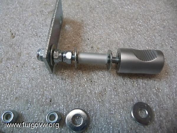

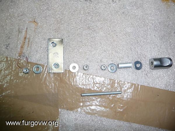

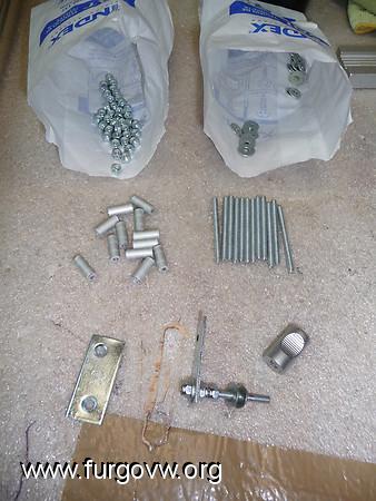

material necesario para hacer los cierres
Orden en el que van montados

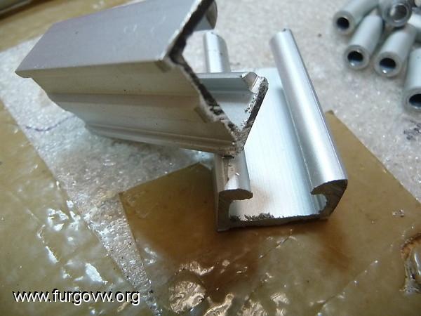

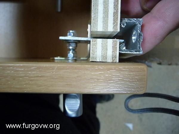

Estos cachos de rail de contina serán los galces, ya que entran entre el lateral del cajon y la pared, ademas, una vez montados se pueden cerrar un poco con los alicates y así hacer el cierre más exacto (sin holguras)

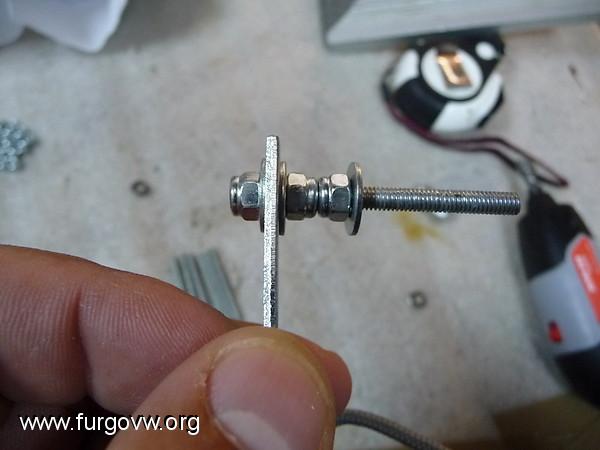

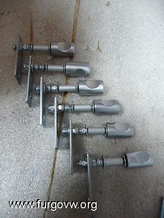

Unos cuantos cierres premontados (tendré que hacer 13)

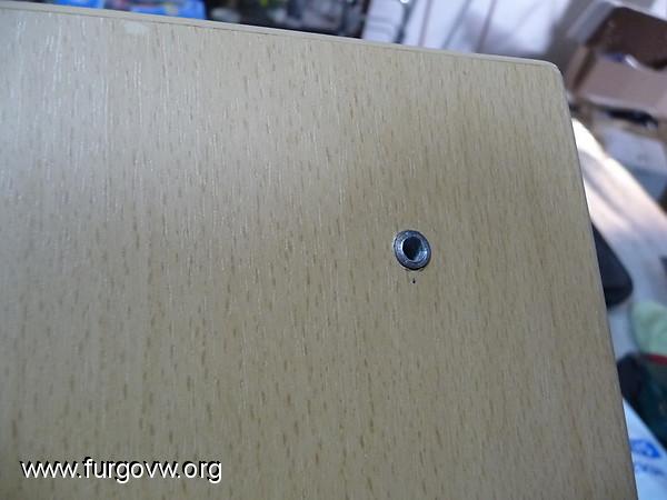

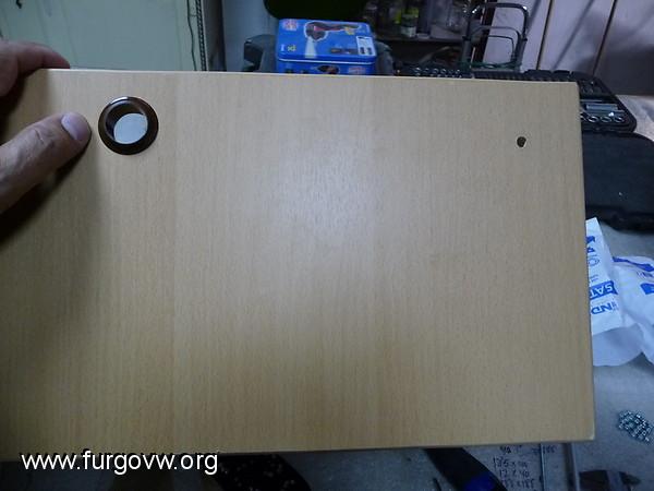

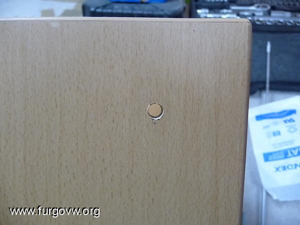

Frente del cajon con el pequeño orificio que hay que practicar (el agujero de la anilla marron hace las veces de tirador

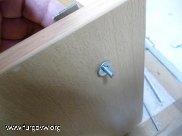

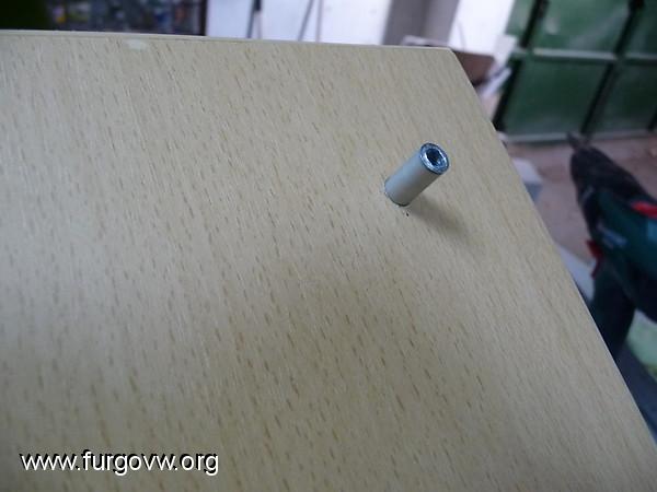

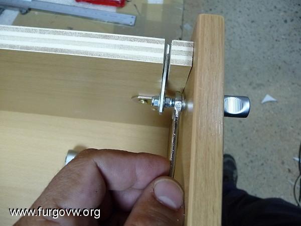

Insertando el cilindro en el frente del cajon. Dicho cilindro debe ser 1mm más largo que el grosor del frente, para que así podamos apretar las tuercas sin miedo a rallar la madera, con lo que todo el conjunto quedará más fuerte
El conjunto que hay que insertar en el cilindro.

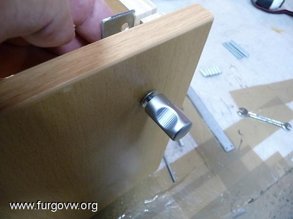

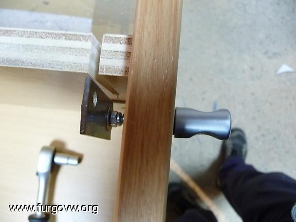

Las dos tuercas de la izq sujetan la muletilla de cierre y la tuerca de la dcha hará fuerza contra el cilindro y el asa exterior, que en vez de tirar de el habrá que girarlo.
Ajustaremos el conjunto, poniendo el asa exterior en una posición concreta, para saber desde el exterior si el cierre esta girado ó no (de hay haber escogido este asa, que al no ser totalmente cilindrico me permite saber la posición de la muletilla.

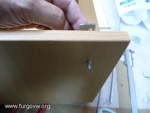

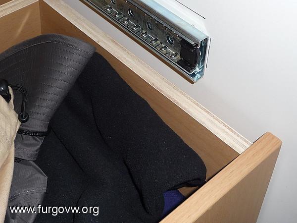

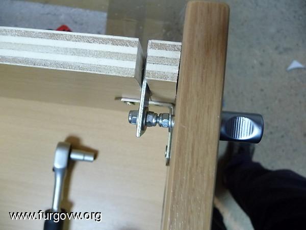

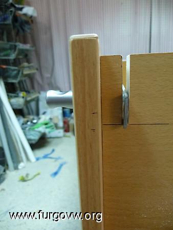

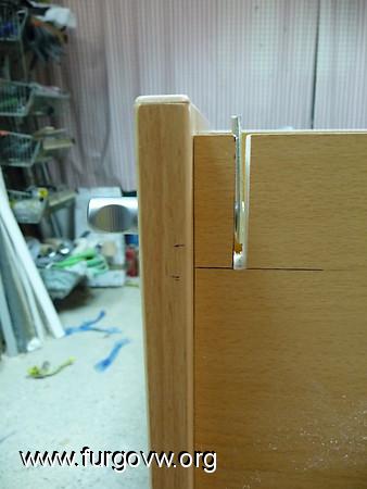

Una vez puesto el conjunto, miramos donde coincide con el lateral del cajon y le practicamos a éste una ranura para que la muletilla pase por fuera de la pared del cajon cuando giremos el asa exterior.

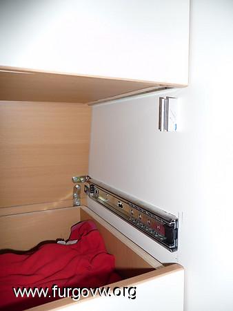

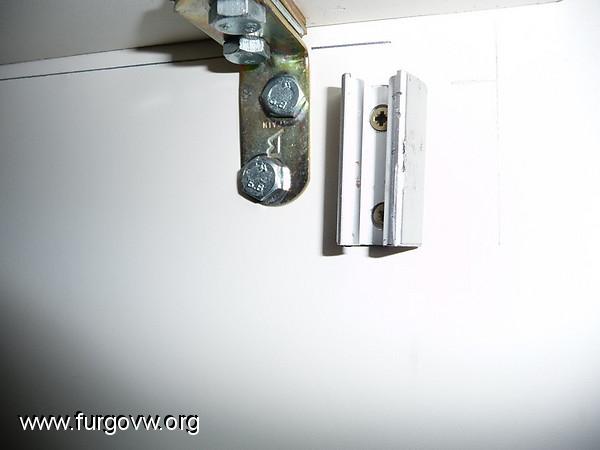

Aqui se puede ver la posición del galce, el cual ira atornillado a la pared del hueco donde se meten los cajones.
En este caso concreto se puede ver que me quede un poco corto con la longitud de la muletilla (era la primera que hacía, jejeje).
Así queda desde el exterior
Ejemplos de los galces

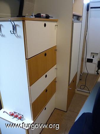

Vista de como queda el conjunto.
Al final, haciendo correctamente las cuentas, me ha salido cada cierre por 1´4 €, entiendo que han quedado discretos y funcionales.

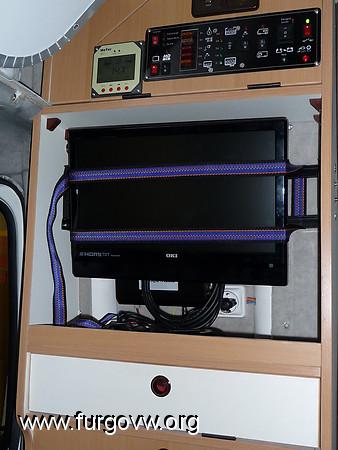

Ah! ya le hice el soporte a la tele y queda de lujo. Le puse una cinta que me sobraba con un tridente de plástico para sujetarla durante el viaje ó en los movimientos bruscos.

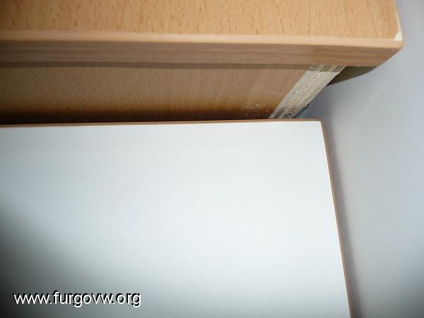

El tema es que entre cajon y cajon (arriba y abajo), sólo hay un par de milimetros de holgura.
