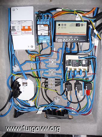

La instalación, aqui, es el "corazón" de la furgo, consta de Diferencial, magnetotermico, rele seccionador de fuente de 220 (exterior ó inversor), regulador de carga de las placas solares, relé separador de baterías ( y otras funciones a mayores), relés de maniobra de distintos aparatos y la toma de corriente externa.
Me encanta tu cuadro eléctrico  .baba, yo estoy diseñando el mío y quisiera preguntarte si ahora que la tienes terminada habrías añadido o quitado alguna cosa.  :roll:  Yo no lo haré tan completo ni tan bonito,  .ereselmejor pero quiero poner al menos lo más importante: encendido del inversor y estado del mismo, control de niveles de depósitos, y alguna cosa más.  También tengo curiosidad por saber en qué has empleado todos esos relés de maniobra y si los podrías haber evitado pasando 2 cables hasta el interruptor en lugar de uno hasta el relé.  Yo la principal ventaja que le veo es esa, ahorrar un cable, a no ser que vayas a comandar algún elemento de mucho consumo como un boiler, que no lo soporte un interruptor de los pequeños.  Ah!, y otra preguntilla, voy a poner el relé finder de 220 para conmutar entre la toma exterior y el inversor, veo que no lo has metido dentro de una caja con carril din, supongo que por espacio, pero a simple vista me parece que el relé tiene el mismo ancho que un diferencial o magnetotérmico de 2 elementos, cierto?  Yo pondré una caja de 220 más grande y meteré el relé dentro, con el diferencial y el magneto y tal vez la toma de 220 para el cargador de baterías.
Un saludo!
Hola Gazpachuelo,
Gracias por los halagos.
Hombre, es muy pronto para decidir si haber quitado ó puesto algo más en el cuadro de control (dame tiempo a que la tenga bien probada), pero ante eso sólo puedo decir que si lo tuviera que volver a hacer prescindiria del rele Inovtech, ya que es muy caro para el servicio que da (+ de 100€) y su gestión se podría hacer con varios reles normalitos, pero bueno, lo puse por probar una nueva forma, ya que con este rele lo más importante es que no tienes que buscar la segunda salida positiva del alternador del vehículo.
En cuanto a los reles de maniobra, yo entiendo que son necesarios por varios motivos, usas menos cable (como tu dices), de menos sección (la intensidad es muy poca) y trabajar con cables gordos en la certralita es un auntentico engorro.

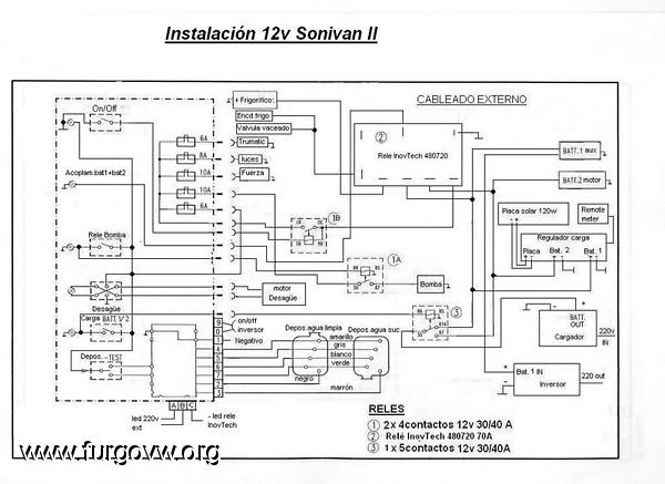

Para aclararte algo aqui te dejo el crokis de mi instalación de 12v:
como veras un rele es del encendido general, otro para la bomba, otro para selección de bateria con el cargador y el Inovtech.
En el crokis no estan puestos los fusibles, que irian en los dos positivos que salen de la bateria auxiliar, 100Amp para el cable que va al inversor y 70Amp para el otro (instalación general).
En cuanto al rele finder, es como tu dices, el tema es que ya habia comprado el diferencial y magneto con su caja tirado de precio (en Leroy) y si cogia una caja de 3 modulos se me iva de precio.
Espero haberte sido de ayuda.
