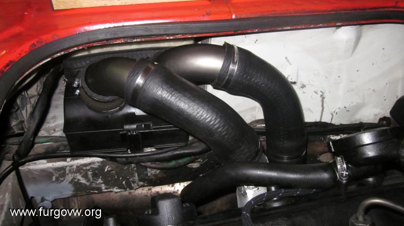

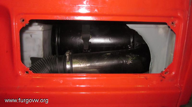

muy buen tiento e ingenioso el recurso de meter en el lateral el inter , cambiando la ubicación del escape para meter los tubos y conseguir no alargar el trayecto . buen trabajo  .palmas

buena observacion magui, muchas gracias
boineta
¿De qué modelo habéis sacado el intercooler si se puede saber? Yo llevo el del 1.9 AHU/AFN y es diferente.
Más que nada por si es de un modelo más potente.
El filtro es el del 1.6td? cabe bien o se ha recortado?
Yo llevo ahí, en paralelo a la batería, el de un nissan 2.7td, que encaja muy bien.
Lo único es que tiene un par de cm más de diametro y otro par menos de longitud, y no se si estaré mejorando o empeorando el rendimiento del motor.
Jaegger monta el original de los tdi.
¿Alguien sabe los caudales de estos 3 modelos?
Gracias de antemano.
NachoT3
El intercooler es de un renault, megame,  5 copa turbo o asi de la época, encaja muy bien en el hueco y las medidas de bocas son perfectas. Yo lo llevo pero aun no he conseguido optimizarlo por falta de tiempo y ganas.Lo estuvimos hablando un dia petert3, wagen y yo.
El filtro parece el original pero para que entre han tenido que recortar esa pletina que hay de forma triangular, para poder sacar la boca hacia el turbo
boineta
Y esos intercoolers enfriarán más que el de origen verdad? Cómo es eso de optimizarlo?
Te refieres a canalizar el aire como han hecho con la furgo de Tirin?
A mi lo que me gustaría saber son los caudales de los diferentes filtros, pero no encuentro nada.
NachoT3
Pues como no tenemos manera"cientifica" de medirlo, tiene que ser comparando medidas y num de celdas. Aparentemente son del estilo , el problema es dirigir el aire para que sea efectivo. Que es lo que yo no he conseguido y tampoco quiero recortar media furgo para ello

Bueno, aunque el trabajo hecho por Gaby aqui está fenómeno, yo no tengo mucho ánimo en recortar , prefiero optimizar de otra manera (que no se cual es y probablemente quede en el tintero) o finalmente poner un intercooler de agua
El filtro, finalmente es el original con algun recorte o tal cual y recortando chapa de la furgo?

Cita de: tirin en Noviembre 21, 2011, 11:21:09 am
entiendo que con filtro te refieres a portafiltro... y no todas las t3 son iguales todos los portafiltros... sino muy parecidos... en mi caso hubo que hacerle un pequeño apaño porque era un poco más largo...
saludos
Pues a ver si aparece por aquí el que te hizo el apaño y nos cuenta un poco más... que seguro que a más de uno le interesa.
