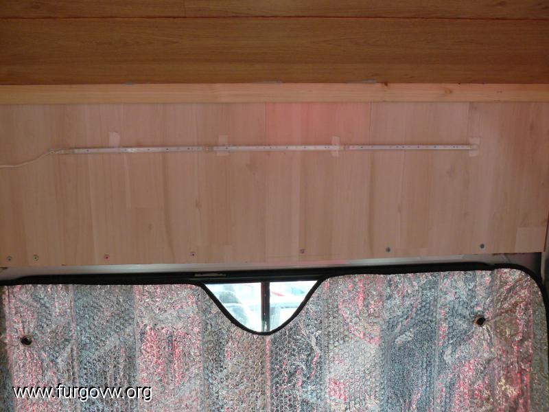

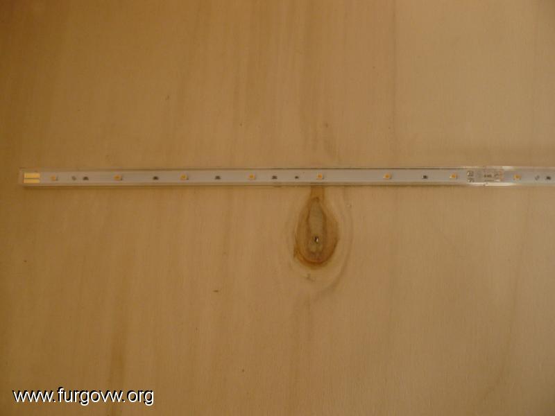

Por otro lado, el otro día compré en ikea unas tiras de led que me parecieron muy prácticas. Seguro que todos las tenéis en la furgo, pero yo no las conocía (y menos a ese precio, 10 euros) y compré un par, para probar en la furgo. Ayer puse una de esas tiras, para probar, y me parece que las voy a utilizar. Dan una luz suficiente, son muy adaptables a cualquier rincón, y sobre todo, tienen un consumo muy, muy bajo:
vienen con transformador 220/12V incluido, pero no lo necesito para la furgo, lo voy a conectar directamente a 12V
vienen 3 tiras de más o menos un palmo cada una. Unes las que quieras y las conectas.
La tuve encendida por la noche, y podía seguir trabajando sin mayor problema. Creo que es una buena compra, que me permitirá dimensionar la batería, y ajustarla a los consumos reales.

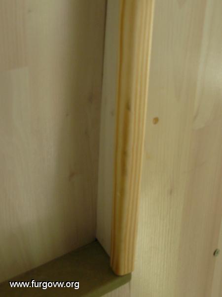

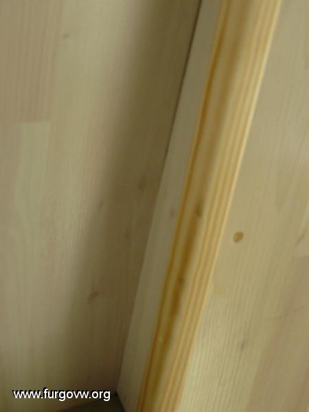

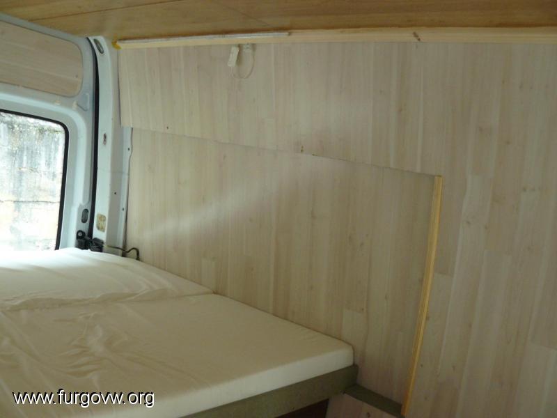

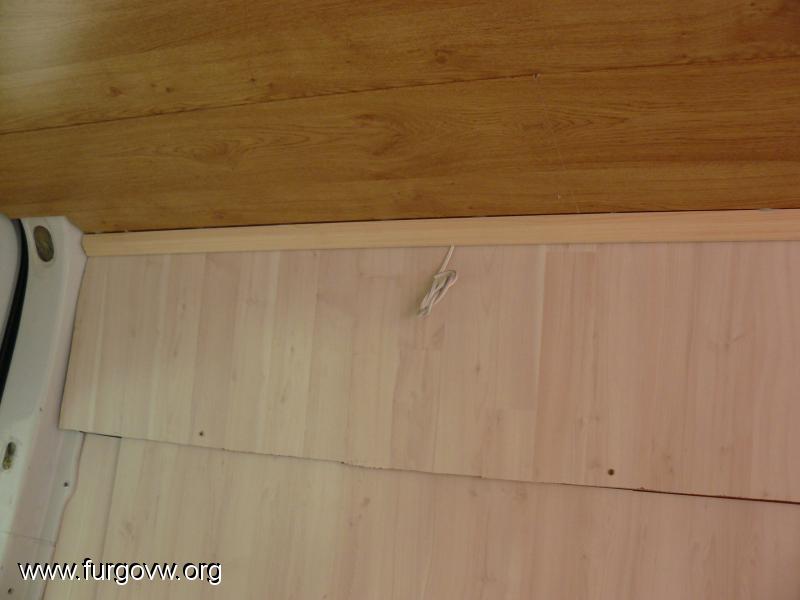

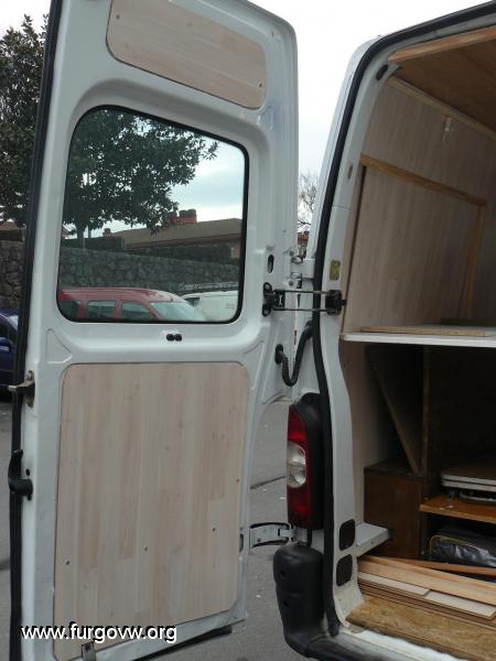

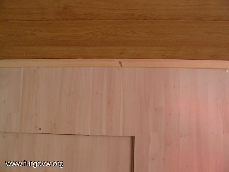

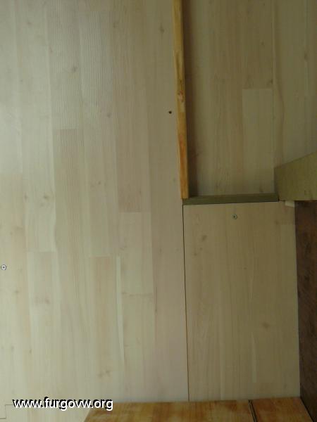

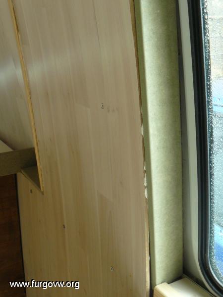

Habíamos panelado las paredes y el techo, pero tenía pendiente de colocar un junquillo para adecentar la unión de los dos panelados.
Así estaba antes,
y así queda con el junquillo colocado, pendiente de darle un acabado y algo de color:

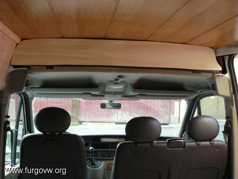

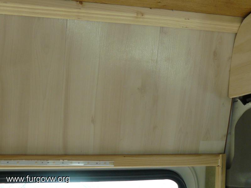

También hemos empezado a darle forma a ese espacio de almacén que tenemos encima de la cabina. Mi idea es hacerle un frente con puertas, y dejarlo por dentro como está. La idea es esta
que habrá que ajustar bien y abrirle puertas.

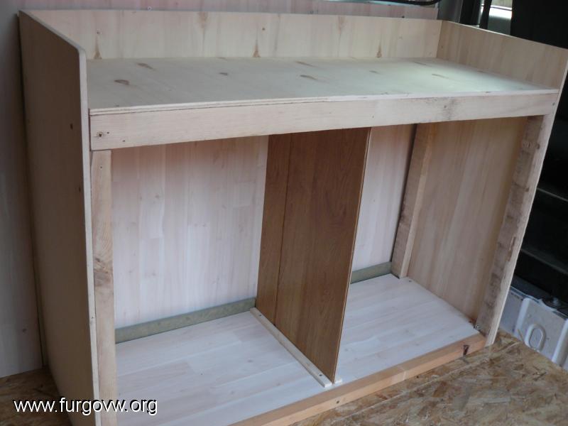

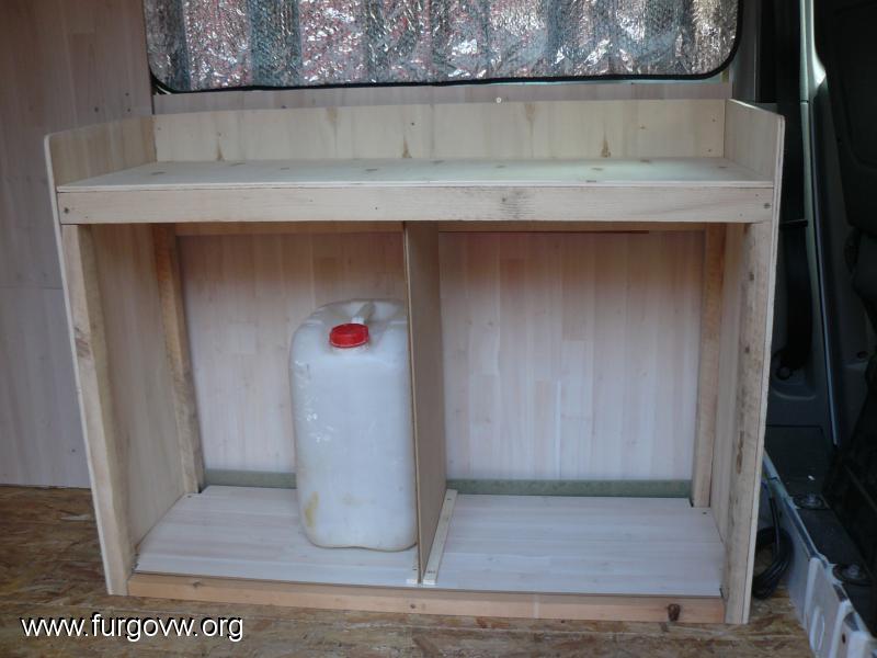

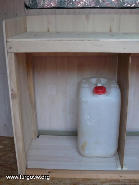

Otro frente activo es el del mueble fregadero-cocina. Voy avanzando poco a poco. La estructura del mueble está hecha con rastrel de 3x5cm, y las paredes con tablero contrachapado de 10mm
Tengo unos cuantos depósitos de 25 litros, y voy a aprovechar 2 de ellos para aguas limpias/sucias. Creo que será suficiente. Bomba sumergible de 12V, fregadero y grifo con interruptor. Todo esto irá en el lado izquierdo del mueble
La parte derecha será para cocina: tengo una de dos fuegos, la típica Orbegozo con tapa blanca. Debajo irá el butano y los cacharros que quepan. Para seguridad en viaje, le colocaré una tapa con topes que apoye en el borde. He visto varias en el foro.
El mueble lo he hecho de 115cm de ancho, 45 de fondo y 85 de alto. Para el cierre, tengo preparadas las maderas que quiero poner como puertas, que serán correderas. No las he puesto porque tengo que comprar todavía los herrajes (perfiles en U, topes y tiradores).

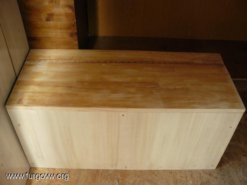

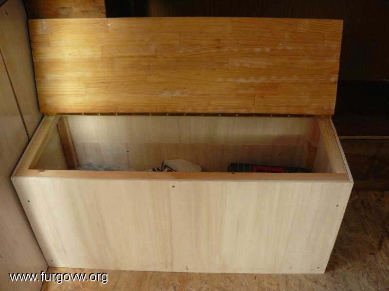

Lo último en lo que nos hemos metido es esto:

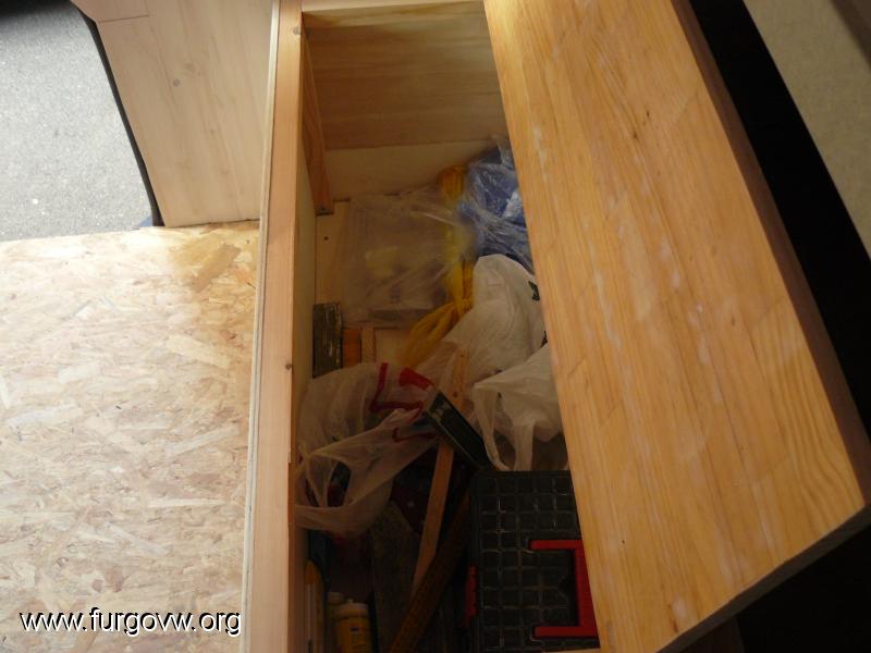

Es un mueble que vamos a utilizar como banco doble y como arcón: 100cm x 42cm. Como que está al lado de la cama y ésta es alta, no creo que compremos escalera para subir, teniendo este pedazo de peldaño al ladito
Le he puesto una bisagra de piano para abrir, y más adelante le pondré algún herraje para abrirlo cómodamente
Seguimos teniendo la puerta lateral 100% libre, y todavía bastante espacio al entrar

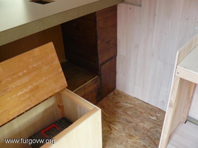

Y en el otro lado, entre este baúl y la pared, después del fregadero, me queda un espacio aproximado de 75 x 73 cm, que será la zona de baño más adelante
Más adelante también, frente a este arcón, justo detrás del asiento doble del copiloto, pondremos otro pequeño mueble (estrecho) que nos permita montar una cama auxiliar de 180 x 100/110 cm.
Bueno, a todo esto le falta todavía una parte del montaje y darle un acabado, pero ese gran espacio que teníamos va cogiendo forma...

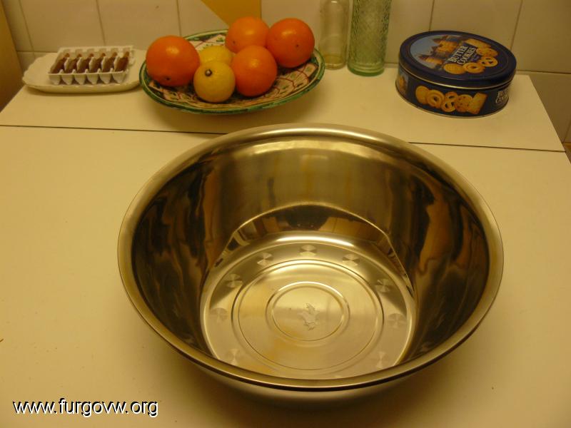

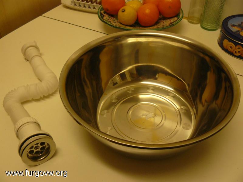

Hoy tenía 10 eurazos y me he ido a los chinos, a comprar el fregadero:
tiene muy buena pinta: es profundo, y con 35 cm de diámetro. 5,5 euros.
De paso, también he comprado los accesorios para el desague:
Total, 10 euros. Ahora sólo tengo que hacer dos agujeros y colocarlo en su sitio.

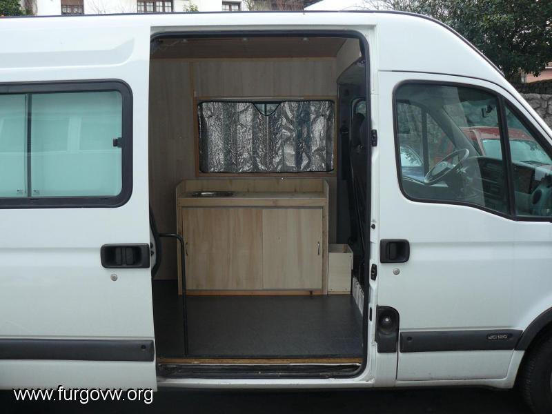

Lo prometido es deuda: ahí vamos con las fotos,

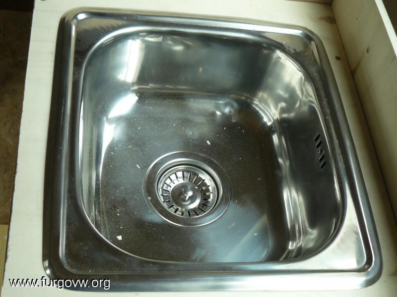

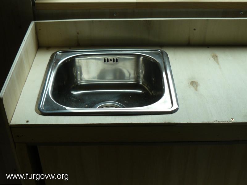

Este es el fregadero que compramos en el leroy
era el más barato, 26 euros, y además tenía las medidas perfectas para el mueble que estoy haciendo, con 35cm en el lado más corto
en el precio vienen incluidas las piezas de pvc para el desague, aunque yo he preferido utilizar tubo flexible para embocar fácil en el depósito de aguas sucias. Queda así la parte del fregadero y zona de agua
El otro lado es zona para cocina.

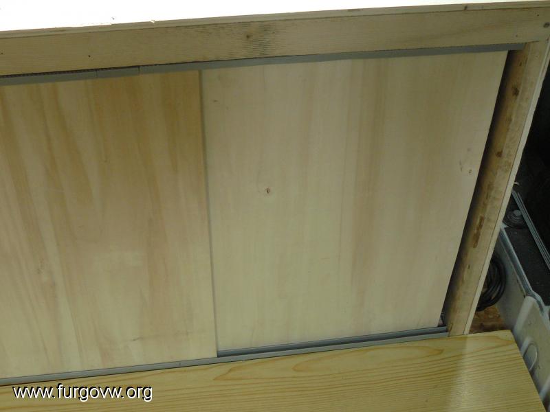

He cortado las puertas y he puesto unas guías para hacerlas correderas. Iba a poner perfiles de aluminio, incluso llegué a comprar algunos perfiles para 10mm, pero en ikea encontré unas guías para guardar Cds (10mm) y dvds (15mm) que, por 5 euros, me parecieron bien. Las he recortado y se ajustan perfectamente a las puertas que tenía preparadas. De momento es lo que tengo puesto, y no me disgustan en absoluto

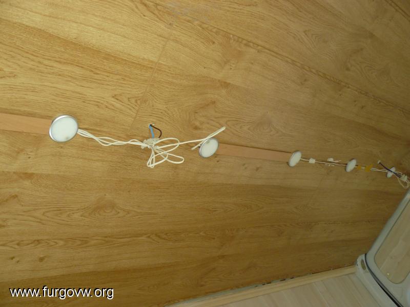

También hemos empezado a colocar la iluminación (el viaje a ikea fue productivo). Ya tenía dos tiras de led, que he colocado definitivamente, una en la zona del cabecero de la cama y la otra sobre la zona de cocina
Compramos dos paquetes de luces led "dioder", unos foquitos redondos y ultraplanos de led que hemos colocado en el techo, en superficie

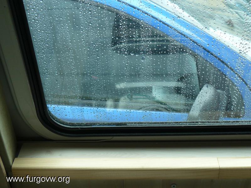

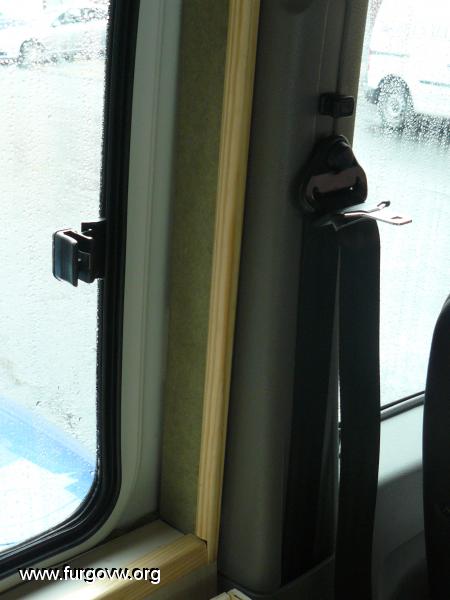

He probado con esos embellecedores que tenía por casa, pero creo que los haré con la misma madera que las lamas del techo. De momento, así está la instalación, a falta de comprar unos interruptores decentes
Aprovechando el viaje, nos pasamos por el leroy y compramos unos perfiles y cantoneras, para ir dando algunos remates que nos han ido quedando, en la zona de la ventana de la cocina
y en la zona alrededor de la cama

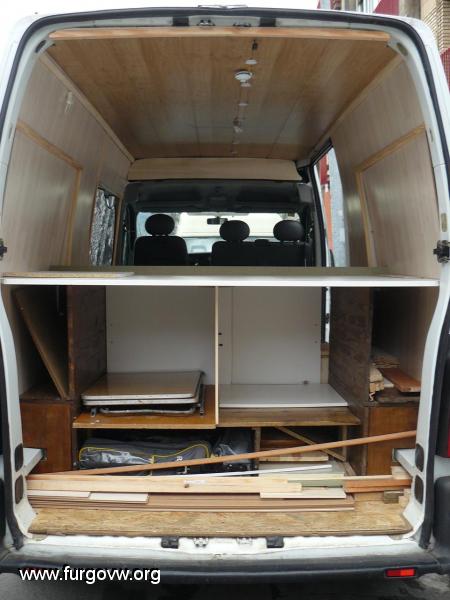

Hola a todos,
seguimos trabajando, a nuestro ritmo. Hemos empezado contacto con tuninghomologaciones para intentar homologación en las próximas semanas. A ver si hay suerte.
En los últimos días hemos seguido avanzando con los remates, que le dan otro acabado al trabajo. También hemos puesto suelo, unas losetas de vinilo imitación pizarra que venden en leroy, unos 9-10 euros/m2. Se ponen muy fácil, y el acabado es muy bueno:
Aquí se ve la mesa provisional que tenemos puesta, pero estoy intentando recuperar una antigua mesa de camping, esa que se ve en esta vista  trasera general

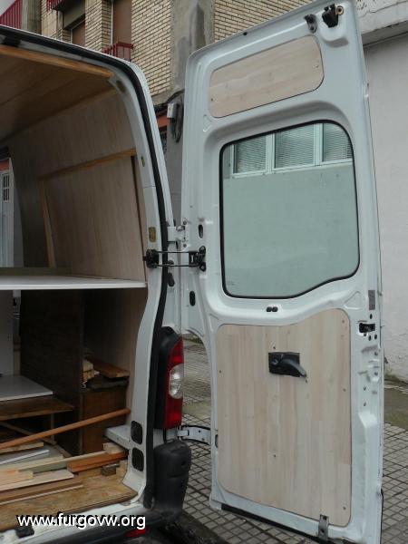

Aquí llevo los restos de maderas que estoy utilizando, y la rueda de repuesto
Vamos cerrando huecos, aunque esta parte trasera de momento la dejamos así, sin cerrar, y daremos prioridad al resto de acabados, pensando en la homologación.

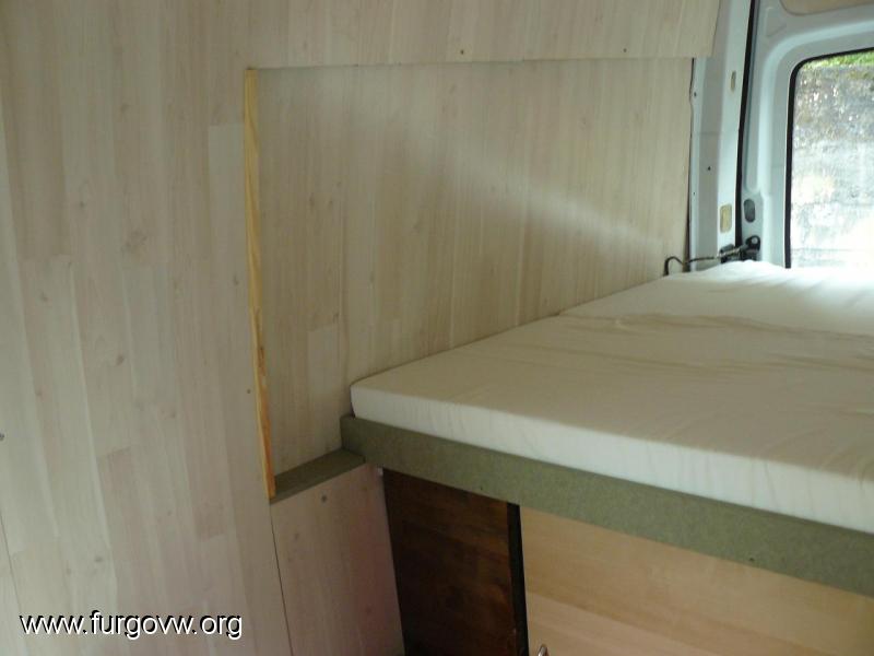

En el interior, así va quedando la estructura de la cama
El colchón es barato, un colchón de sofá cama por 35 euros, de 185x120cm y 10cm de grosor (en ikea), ya sabemos que no es el mejor, pero nos permitirá dormir en la furgo muy pronto, sin destrozar el presupuesto.

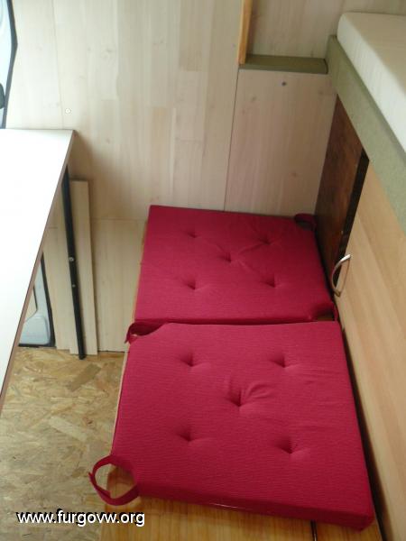

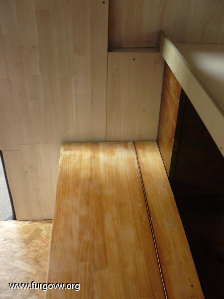

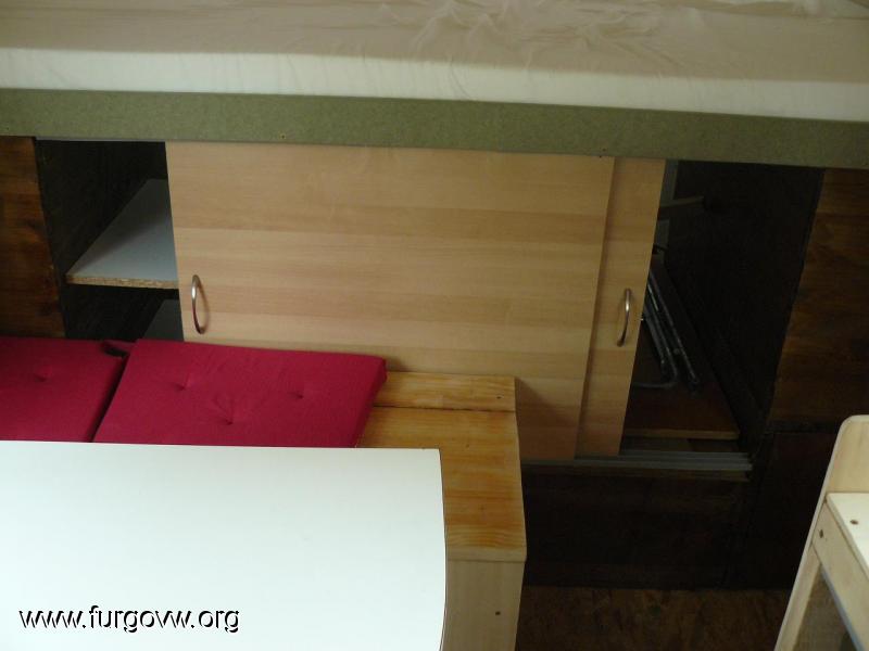

Y este es el aspecto que va cogiendo el espacio que hay a continuación, con el baúl que hace de asiento, y la mesa
Y el acceso a los armarios, con puertas correderas (sin acabar, pero ya va cogiendo forma)
Como veis, ya va cogiendo algo de forma, aunque le falta color, pero todo a su debido tiempo.
