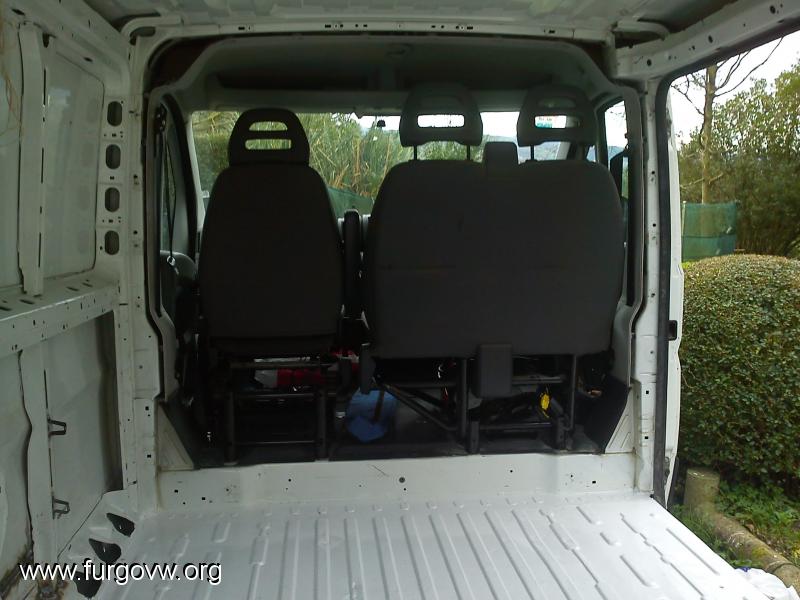

bueno la verdad es que no se muy bien por donde empezar ,tengo duda entre abir primero las ventanas o comenzar a hacer el sistema electrico e ir aislando algunas zonas y echar el suelo que pienso que no me influlle para en un futuro abrir ventanas, necesito algun consejo o opinion al respecto gracias.
En la cuestion de las ventanas ando un poco perdido  ya que he preguntado en una empresa de las que se dedica a la colocacion de lunas y me piden una burrada por colocar los cristales laterales y traseros, solo pregunte por curiosidad haber si me salian mas baratos que los originales de la casa (que no se lo que pueden costar todos pero si se el de un lateral con la chapa de arriba a abajo montado en carrocero y no es tanto como pide esta gente),el lunes pasare por un concesionario haber lo que piden los originales,¿me recomendais colocar ventanas de policarbonato?he visto las de Reimo y estan bien aparentemente ¿sabeis de otras,donde podria hecharles un vistazo?
gracias y saludos

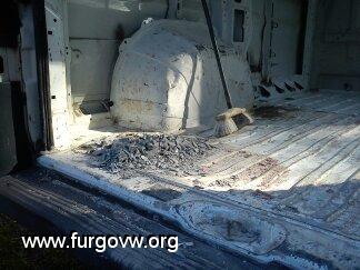

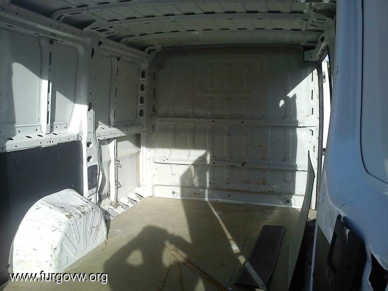

hoy hemos estado limpaindo el cajon de pintura restos de cemento y demas ,poco a poco ya hemos conseguido limpiar me falta un poco para que este lista para darle una pequeña mano de pintura en el interior y despues ir colocando el suelo
saludos

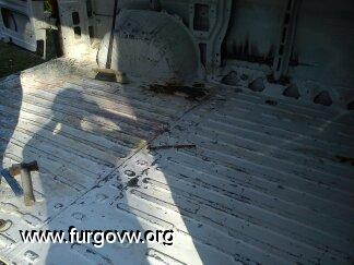

aqui dejo unas fotillos del currelillo de ayer y un poco lo que sera la distribucion
asi ante de comenzar

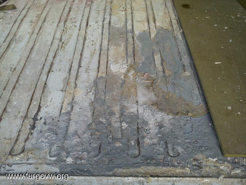

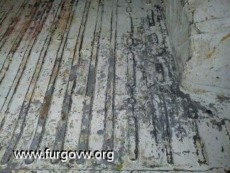

sorpresa esto es lo me encotre debajo de ese estupendo suelo
vista casi global ya tirandome de los pelos
primer saco de escombro :o
bueno ya tenemos la mitad  :D
bueno despues de mucho picar se ve el fondo
bueno ahora esperando al finde para terminar de limpiar y pegar una mano de pintura la suelo y pasos de rueda

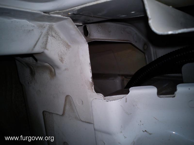

lo que tiene en el lateral izquierdo que es un remiendo de un golpe que ni siquiera lo han pintado

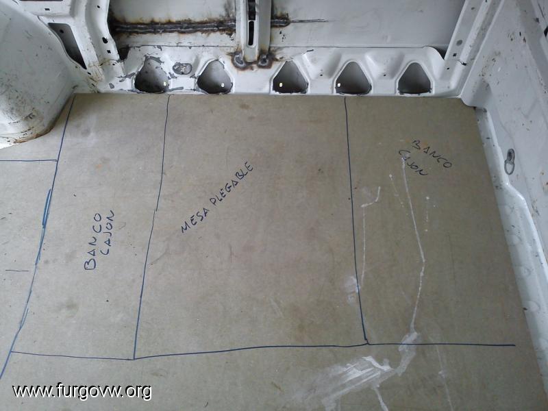

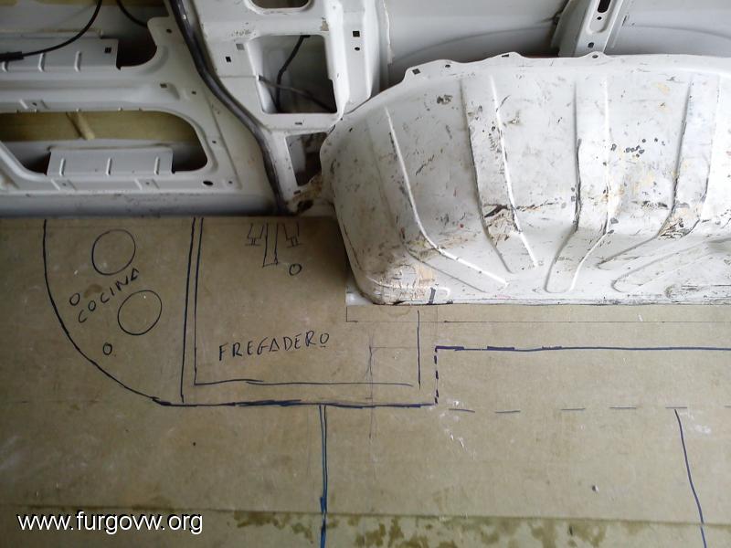

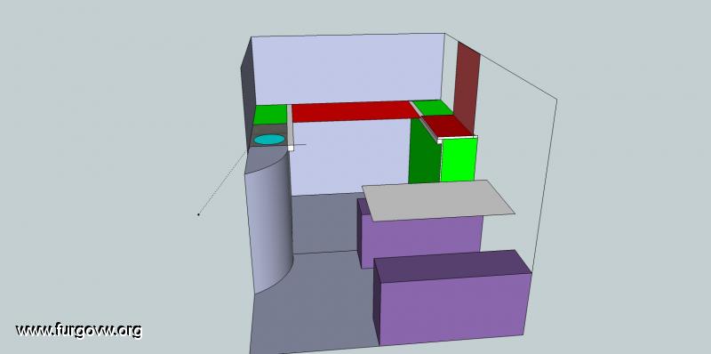

aqui dejo el boceto que mas o menos tenemos en mente,dar las gracias a un forero que hace tiempo que no escribe pero creo que ensegida estara por aqui con sus bricos tarmac gracias amigo,el boceto es de su creacion
axrael
si señor padcamper es un remiendo de anterior dueño que espero que en diciembre desaparezca para siempre ya esta hablado con el carrocero asi que ,estoy a la espera de €s y aprovechar para abrir ventanas del tiron

ok no influye a nivel estructural no solo chapa verdad
axrael
ok chapa auque es un poco feo,es un corte que se devio de producir con un pivote o algo similar,el carrocero ya le hecho el vitazo antes de comprar y me dio el visto bueno

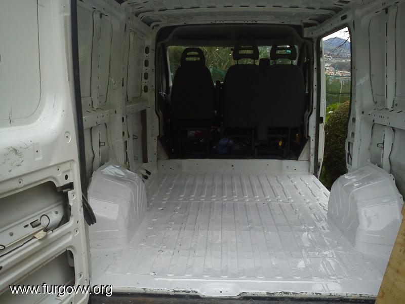

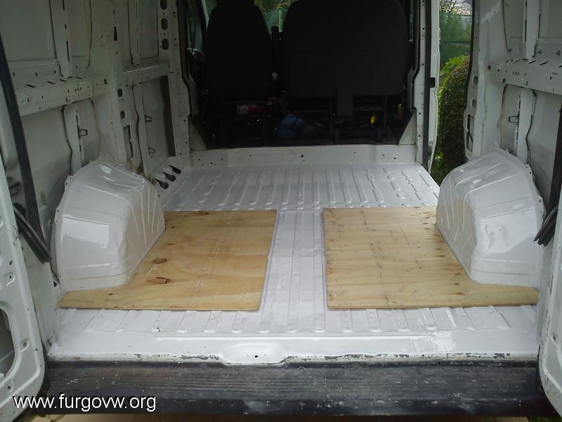

hoy un poco mas de currelillo despues de quitar sacos de escombro lijar adecentar y por ultimo pintar os dejo unas fotillos ,esto ya va pareciendo algo y no una escombrera
hay donde el parachoques me falta un poco que se lo hare mañana

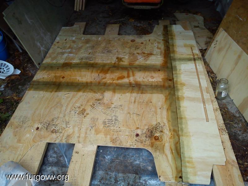

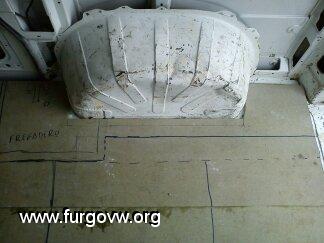

ya hemos empezado con la base del suelo,

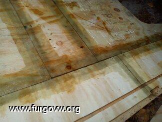

el suelo lo vamos ha hacer con okume de 6mm ,que estos tableros los saco del currelo son bases de palets,las iremos ensamblado con alguna chapa fina y poliester,el techo lo haremos igual,usamos este tablero tan fino porque tenemos un interior de 1660mm y casi casi entramos de pies ,asi que en el suelo y techo tratamos de poner lo menos posible ,usaremos aislante multicapa las y las luces interiores ya las tengo ,que ayer nos dimos una vuelta por una megatienda de muebles y encontre unos leed con soporte empotrale de tan solo 20 mm orientables y a 12v ,tambien traen un convertidor de 220 a 12v, el set es de 4 mañana pondre las fotillos
saludos y buenas noches

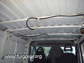

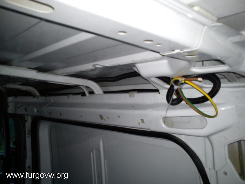

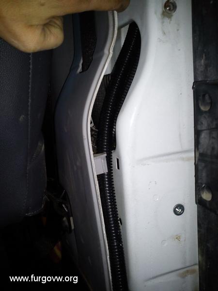

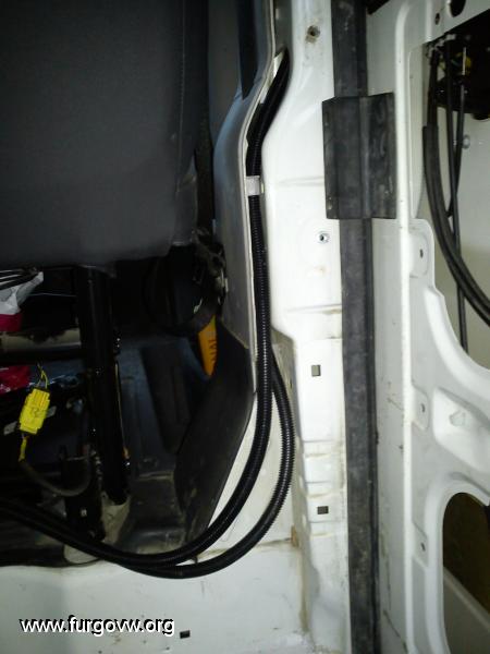

Entre ayer y hoy ya hemos hecho un poco mas,el tiempo la verdad es que no deja mucho
pero bueno hay vamos,ayer como llovia aprobeche para ir pasando algunos cables desde
donde ira colocada la bateria auxiliar hasta donde iran las luces y algun enchufe,luces
colocare 4 leds 1ºencima de la mesa 2º en la misma linea hacia la puerta lateral 3º encima
de la cocina fregadero y el 4ºdonde ira la cama los enchufes los he sacado por el travesaño
de la puerta lateral  iran mas o menos en esa zona.

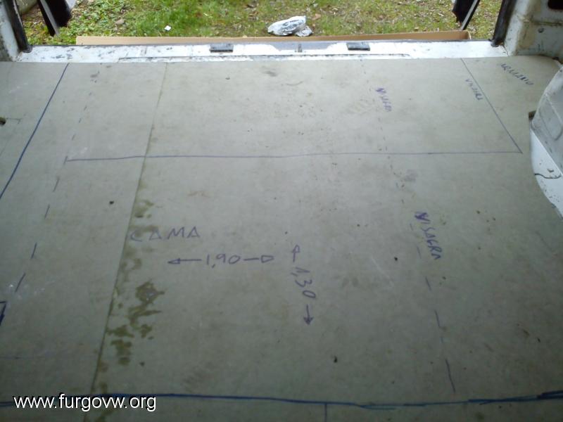

hoy hemos estado cortando el suelo ,las diversas piezas del puzle ya se que alguno
pensara que menudo curro mas tonto si venden tableros enteros para que unirlos y andar con ese curro,
pero estos salen gratis y hay que ahorrar de donde sea,bueno a lo que iba ,bien la primera estructura
tiene cinco piezas las mas grandes corresponden a los pasos de rueda una para el centro
y otras dos para la parte trasera la mas larga la he colocado en le lado que se abre la
puerta habitual despues de cortar las he ensamblado con unas chapas para poder
manipularlas y despues les hemos dado poliester que ira por abajo y me quedara todo
en una base(mejor dicho dos )
una vez ya colocado el suelo y este todo acabado pondremos sintasol por todo en dos trozos,
demomento se esta secando la pieza y mañana o esta noche hare la otra.
